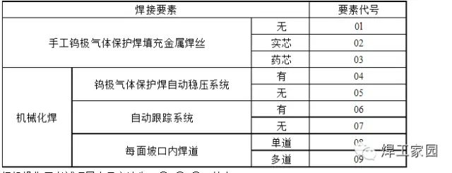

表5焊接要素及代号
| (二)焊机操作工考试项目表示方法为:①-②-③,其中: ①焊接方法代号,见表1,耐蚀堆焊代号加:(N及试件母材厚度)。 ②试件形式代号,见表3,带衬垫代号加(K)。 ③焊接要素代号,见表5,存在两种以上要素时,用“/”分开。 考试项目中不出现该项时,则不填。 (三)项目代号应用举例如下: (1)厚度为12mm的16MnR钢板对接焊缝平焊试件带衬垫,使用J507焊条手工焊接,试件全焊透,项目代号:SMAW-Ⅱ-lG(K)-12-F3J。 (2)壁厚为8mm、外径为60mm的20g钢管对接焊缝水平固定试件,背面不加衬垫,用手工钨极氩弧焊打底,填充金属为实芯焊丝,焊缝金属厚度为3mm,然后采用J427焊条手工焊填满坡口,项目代号为:GTAW-Ⅰ-5G-3/60—02和SMAW-Ⅰ-5G(K)-5/60-F3J。 (3)板厚为10mm的16MnR钢板立焊试件无衬垫,采用半自动C02气体保护焊,填充金属为药芯焊丝,试件全焊透。项目代号:GNAW-Ⅱ-3G-10。 (4)管材对接焊缝无衬垫水平固定试件,壁厚为8mm,外径为70mm,钢号为16Mn,采用自动熔化极气体保护焊,使用实芯焊丝,在自动跟踪条件下进行多道焊全焊透,项目代号:GMAW-5G-06/09。 (5)在壁厚为10mm、外径为86mm的16Mn钢制管材垂直固定试件上使用A312焊条手工堆焊,项目代号:SMAW(N10)-Ⅱ-2G-86-F4。 (6)管板角接头无衬垫水平固定试件,管材壁厚为3mm,外径为25mm,材质为20号钢,板材厚度为8mm,材质为16MnR,采用手工钨极氩弧焊打底不加填充焊丝,焊缝金属厚度为2mm,然后采用自动钨极氩弧焊药芯焊丝多道焊,填满坡口,焊机无稳压系统,无自动跟踪系统,项目代号为:GTAW—I/Ⅱ-5FG-2/25-0l和GTAW-5FG(K)-05/07/09。 (7)S290钢管外径为帕20mm,壁厚为12rran,水平固定位置,使用E××10焊条向下焊打底,背面没有衬垫,焊缝金属厚度为4mm,然后采用药芯焊丝自动焊,焊机无自动跟踪,进行多道多层焊填满坡口。项目代号为:SMAW-Ⅱ-5GX-4/20-F2和FCAW-5G(K)-07/09。 (8)板厚为16mm的0Crl9Ni9钢板,采用埋弧自动焊平焊,背面加焊剂垫,焊机无自动跟踪,焊丝为HOCr21Nil0Ti,焊剂为HJ260,单面施焊二层,填满坡口,项目代号为:SAW-1G(K)-07/09。 |
