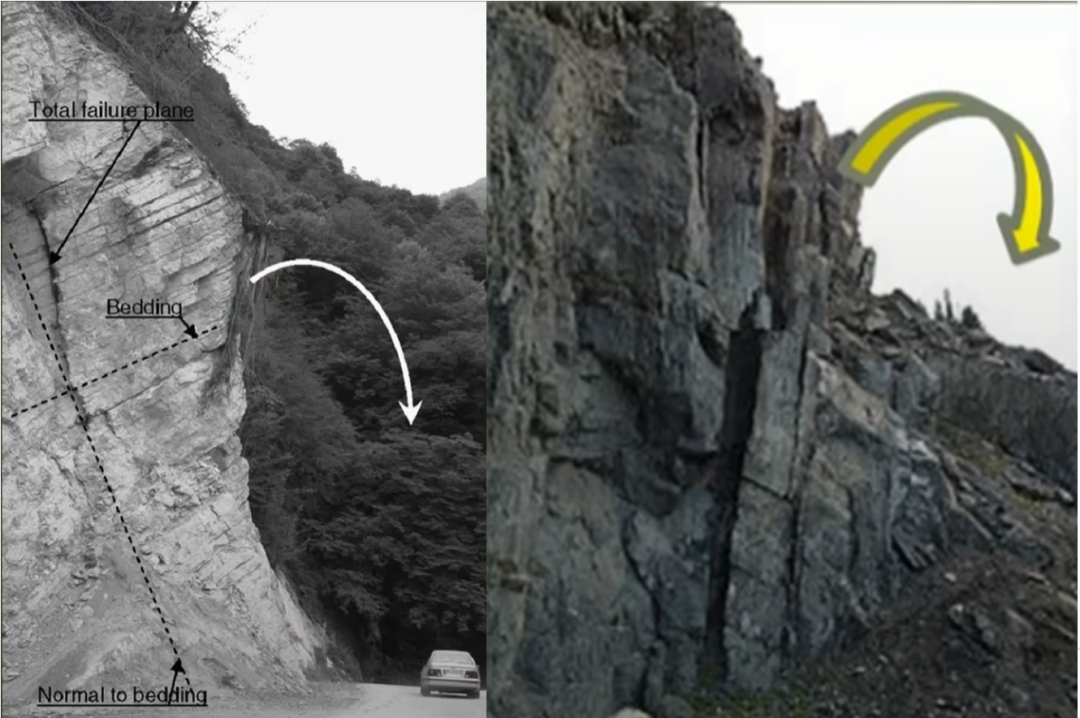

在先前的课程中,讨论了平面滑动和楔形滑动安全系数的计算方法【岩石边坡工程课程---平面滑动(Planar Sliding/Wedge)稳定性分析(C7)[重要]岩石边坡工程课程---楔形滑动(Wedge Sliding)分析(C8)】,这节课(C9)讨论倾倒破坏(Toppling Failure)的分析方法。倾倒破坏除了出现在一些悬崖峭壁的地形外,露天采矿边坡通常也会发生这种形式的破坏,一个典型的例子是Chuquicamata矿西帮边坡发生的倾倒破坏【Chuquicamata(丘基卡马塔)露天矿岩石力学研究】,Rapiman(1993)分析了发生破坏的原因,可能是边坡面和台阶岩体裂缝拉伸发展导致的;作为Itasca的咨询项目,Board等人(1996)使用FLAC和UDEC对这个破坏进行了数值模拟。

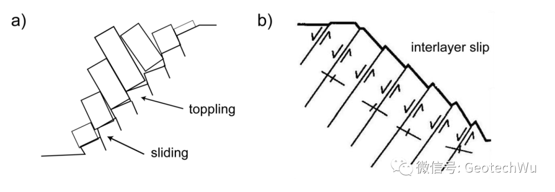

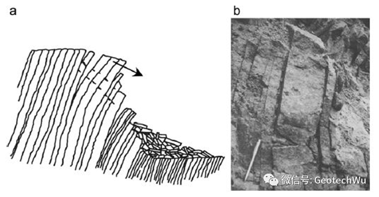

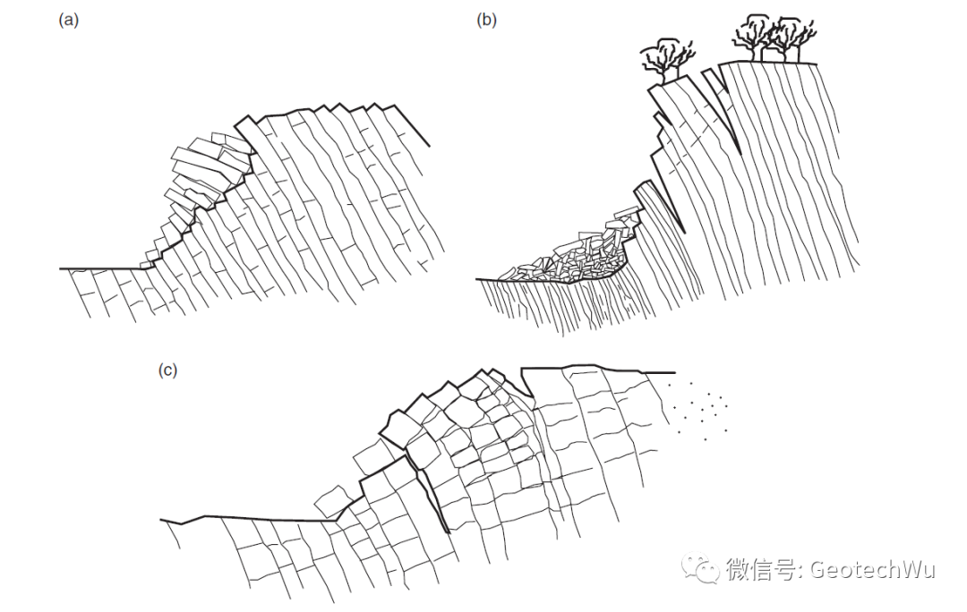

倾倒破坏(Toppling Failure)的概念最初由Goodman and Bray在上世纪70年代提出, 意指一组平行节理的岩体朝着边坡方向发生的倾覆。按照Goodman and Bray(1976)的分类, 倾倒破坏可以分为三种形式: (a)块体倾倒(Block Toppling)(b)屈曲倾倒(Flexural toppling)(c)块体屈曲倾倒(Block flexure toppling),如下图所示。

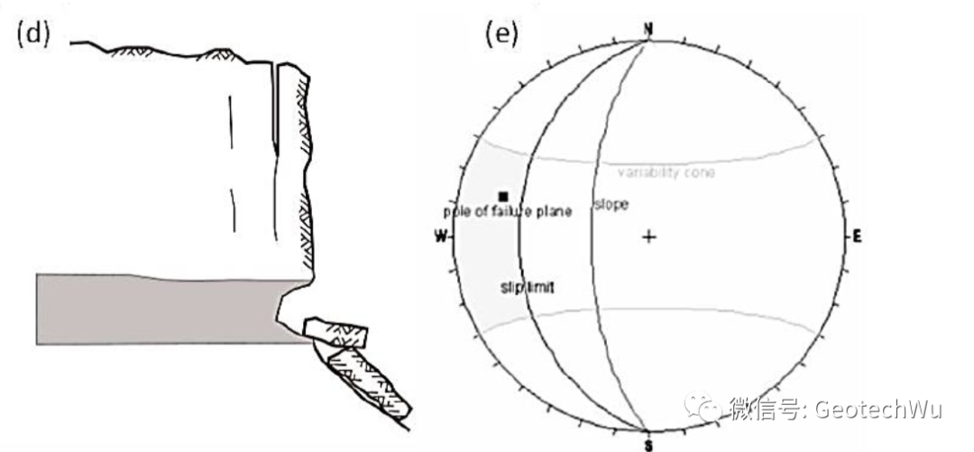

除了上面三种标准的倾倒模式外, Wyllie and Mah(2004)也讨论了另一种倾倒模式,称之为次生倾倒模式(Secondary toppling mode)。这种破坏模式主要由岩石风化以及人类活动引起,最典型的情形是坡脚开挖引起边坡上部岩体发生倾倒破坏, 如下图(d)所示。这种破坏模式在修建山区高速公路时经常会遇到, 尤其出现在水平层理的砂岩和页岩中。

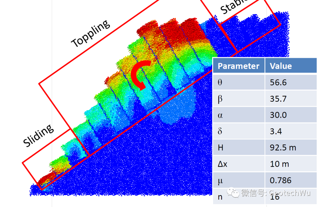

当有许多离散的块体或发生块体屈曲倾倒(c)时,上述方法不再适用。离散元UDEC(7.00.74, Oct 19, 2021)和3DEC(7.00.142, Oct 1, 2021)为这种场景提供了万能的解答。

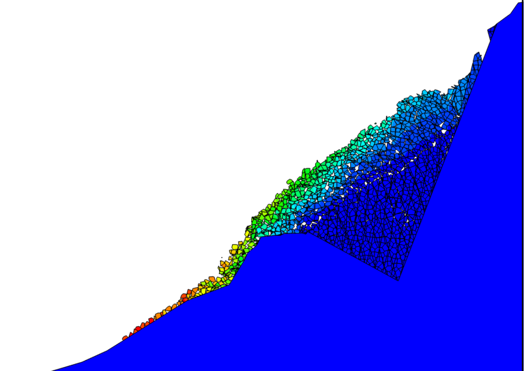

Cundall and Damjanac(2009) 提出了一个新的模型Slope Model 能够模拟倾倒破坏。Slope Model采用了SRM技术【离散断裂网络(DFN)[P4]: 创建一个合成岩体SRM】, SRM允许节理滑动和张开以及完整岩石的断裂。这种分析方法从用户指定的DFN得出的节理形状,然后对节理网络内的非稳态流体流动和压力进行模拟,地下水可以在节理和岩石中流动,当新的裂缝形成时,流动网络也会自动扩展【SRMTools---基于微观力学的岩石边坡3D模型】。
