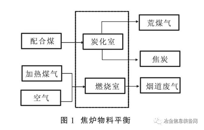

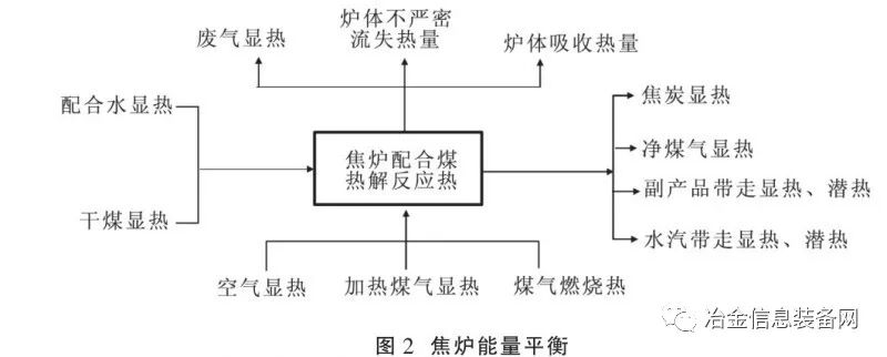

炼焦作业时, 首先装煤车将配合煤装入焦炉各个炭化室, 加热煤气和空气同时导入焦炉加热系统,经蓄热室换热后进入各个燃烧室燃烧,相邻两个燃烧室对其间的一个炭化室的配合煤进行间接供热, 配合煤在炭化室内高温干馏形成焦炭及含氨、焦油、苯等复杂组成的荒煤气,加热煤气燃烧后形成废气,经烟道从焦炉烟囱导出。焦炉物料平衡见图 1 。焦炉能量平衡见图 2 。
7m焦炉降低炼焦耗热量实践的图2

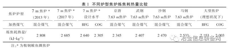

焦炉热量传出中, 加热煤气燃烧热的 70% 传入炭化室(其中焦炭带走的热量约占 37.6% ,水汽带走的热量约占 16% , 净煤气和化产品带走的约占 16.4% ),由废气带走的热量约占 18.6% ,炉体热损失约占 10% 。在焦化生产中常以炼焦耗热量作为焦炉热量利用效率的重要评价指标。焦炉在生产过程中存在巨大的能量流, 但其中大部分没有得到有效利用,致使炼焦生产能耗较大,现代大型焦炉热量的利用效率约为 70%~75% ,降低炼焦耗热量还有很大的空间有待进一步挖掘。不同炉型焦炉炼焦耗热量比较见表 1 。

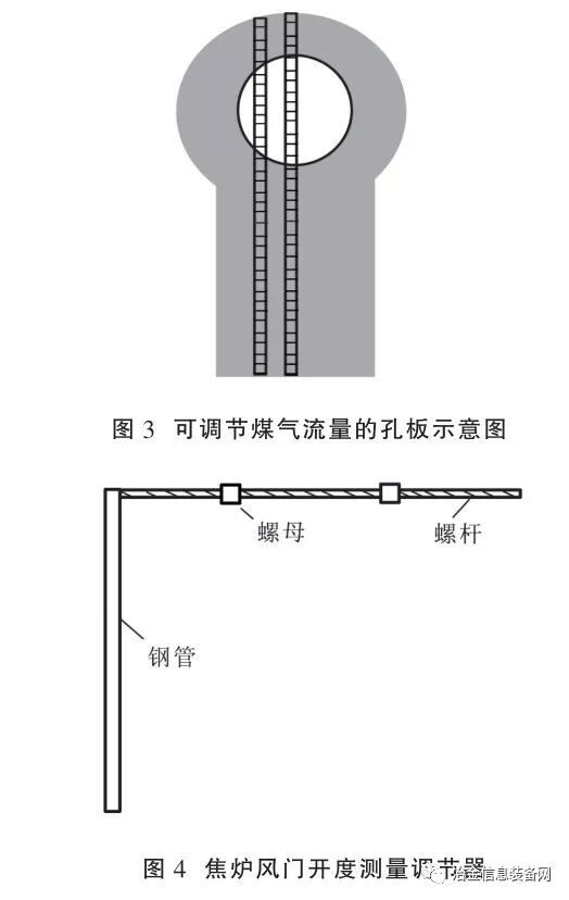

将固定直径的煤气孔板改为可调式煤气孔板。该煤气孔板由常备直径的孔板和数个宽度为1~2 mm 、厚度为 1 mm 的薄钢条组成,通过数个薄钢条叠在煤气孔板的中心圆孔上, 从而改变孔板直径,将此安装在焦炉加热煤气管道的孔板盒中,实现焦炉加热煤气量精细调节的目的。可调节煤气流量的孔板示意图见图 3 。

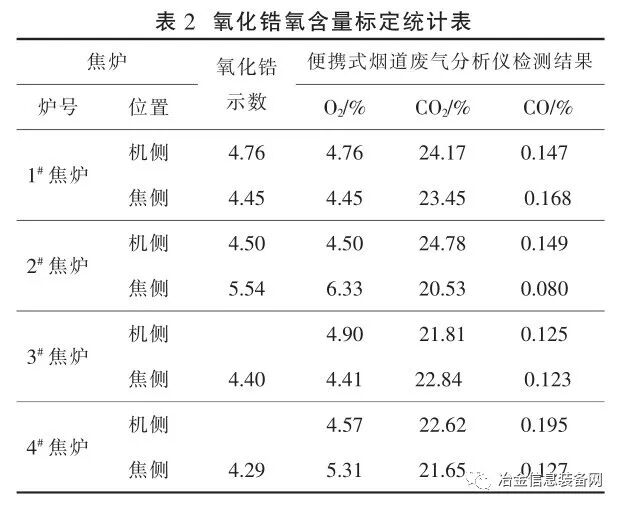

( 1 ) 对焦炉烟道氧化锆氧含量进行标定。利用烟道废气分析设备检测烟道废气成分, 对比废气分析结果中氧含量与烟道氧化锆测量氧含量之间的误差,标定氧化锆氧含量示数的准确性。氧化锆氧含量标定统计表见表 2 。
( 2 ) 通过标定数据估算氧化锆氧含量示数调整控制范围。利用焦炉烟道废气分析设备检测烟道废气成分,计算出目前的空气过剩系数;通过对焦炉风门开度的调整, 对烟道吸力进行规范化管理,当空气过剩系数达到 1.1~1.2 时,记录焦炉烟道氧化锆氧含量控制最佳值为 3.0 。

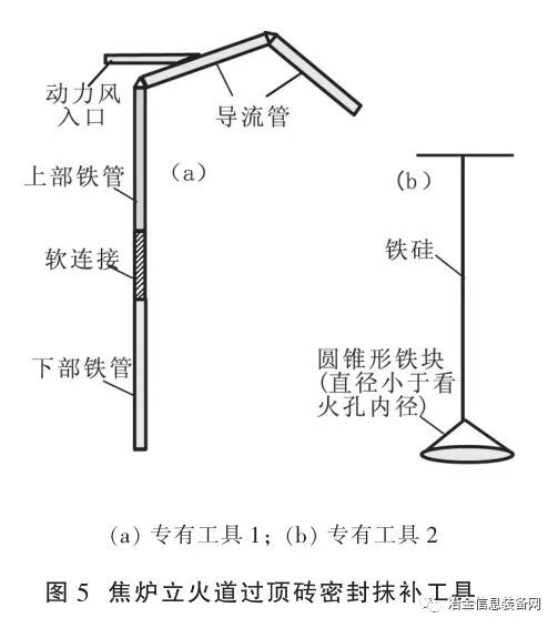

焦炉立火道过顶砖密封抹补工具见图 5 。
7m焦炉降低炼焦耗热量实践的图7
在炉墙窜漏部位下 50 mm 处用专有工具 2 将其密封, 然后用粘稠状泥浆在密封面上再抹补一次, 确保密封层的严密, 灰浆不会落到密封层下部, 这样密封层与立火道墙面共同作用行成一个上部开口的方桶形。在密封层做好后将稀释的灰浆倒入立火道内,然后打开上升管处的高压氨水,利用高压氨水喷射力所形成的吸力将泥浆吸入炉墙的缝隙处。重复此过程,并观察串漏情况,根据炉墙窜漏情况,调制泥浆粘稠度和灌浆次数。一般是缝隙大的先用较稠的泥浆粗灌, 等炉墙窜漏减小时再改用稀释泥浆补灌, 直至立火道无荒煤气冒出为止。在立火道灌浆完毕后将专有工具 1 与动力风管相连, 利用风喷出时形成的吸力将立火道内部残余泥浆全部吸出,确保炉墙干净,而又不堵塞斜道,增加加热系统的阻力。
