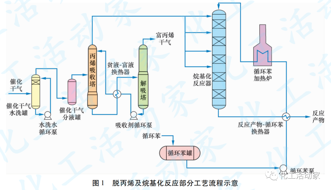

催化干气制乙苯装置流程
催化干气制乙苯装置主要包括脱丙烯、反应、分离等工艺过程,涉及的脱丙烯及烷基化反应部分工艺流程示意见图1。

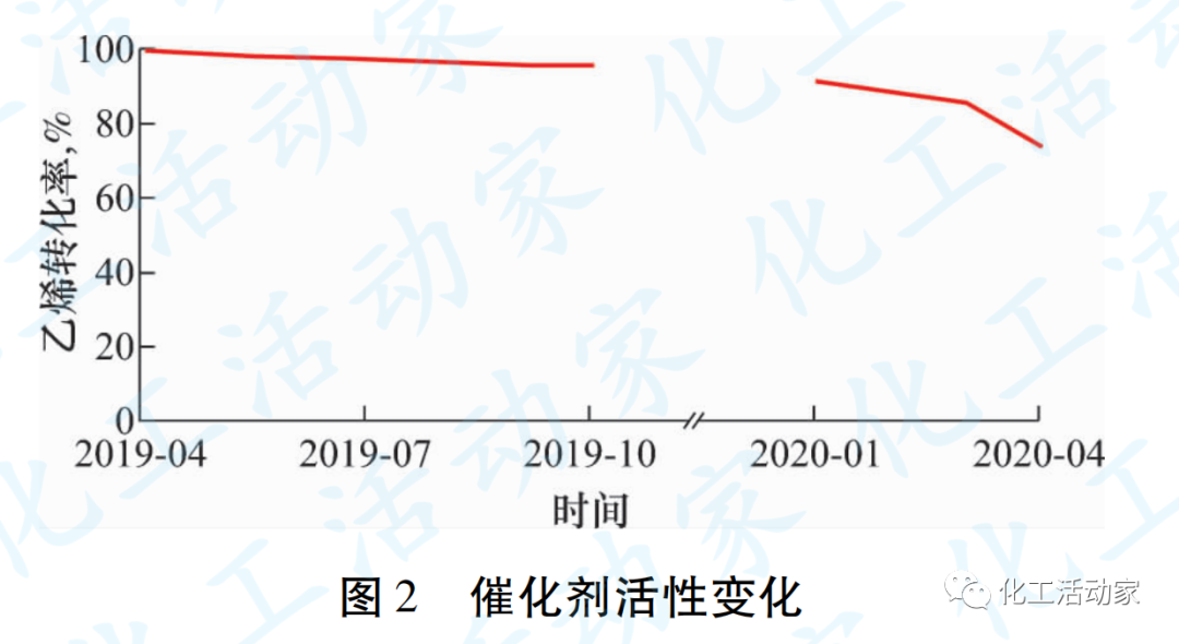

某企业催化干气制乙苯装置建成于2009年,随着该企业汽油质量升级实施,催化装置负荷和操作调整,催化干气流量增加,乙苯装置的负荷接近或达到100%,陆续出现了催化剂失活现象。通过调整反应操作条件基本上可维持生产操作,如,将催化干气切出装置或降至较低负荷,待催化剂升温逐渐恢复活性后再提高负荷等。
根据统计分析,催化剂失活主要出现在上游催化装置开车或者调整操作时,因此只要上游装置操作调整,就需特别关注催化剂的床层温升变化,如床层温升有下降趋势,就尽快调整操作,确保烷基化反应的乙烯转化率能够维持在最低要求之上,基本能维持催化剂的使用寿命。但2019年出现了催化剂严重失活的问题,无法维持12个月的一次生产周期。图2为2019年4月反应器A投入运行后,催化剂活性变化,其中2019年11月和12月催化装置检修装置停工。

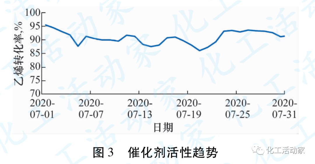

由于反应器A催化剂失活严重,2020年4月3日切换至反应器B,自2020年6月开始乙烯转化率迅速由98.6%降至90.9%,在采取提温、提压、提苯烯比、调整干气分布、加强连续水洗、提高水洗水循环量、切水操作和加强对原料干气带氨监控等措施后,催化剂活性仍缓慢下降,最低约至86%,7月23日以后,乙烯转化率逐渐稳定并回升至91%,催化剂活性趋势见图3。

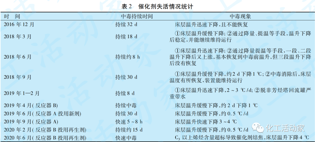

某企业干气制乙苯装置建成于2012年,采用某研究院的催化剂。装置投产前几年,装置负荷较低,催化剂失活不明显。2016年底以来,随乙苯装置的负荷增加,陆续出现了催化剂失活现象,甚至不到3个月催化剂就失去了活性。该企业有2套催化装置,全厂多套装置的尾气都经过催化装置进行回收处理,因此催化干气的杂质组成极其复杂。该企业催化剂失活情况统计见表2。
乙苯装置催化剂快速失活问题分析与对策的图6

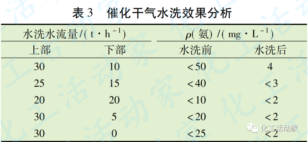

在此期间该企业对催化干气在脱硫前后、水洗前后的含氨情况进行了分析,发现氨含量在脱硫前后都较高,但分析次数较少,没有趋势分析。催化干气水洗前后氨含量结果见表3。
