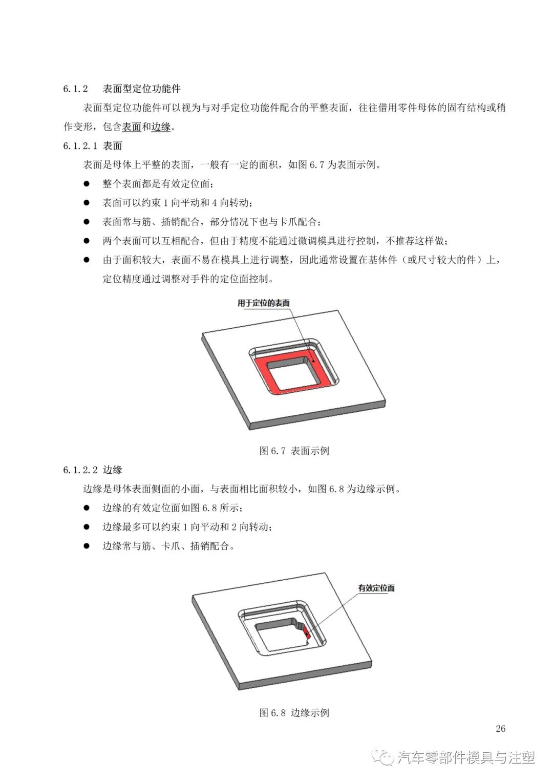

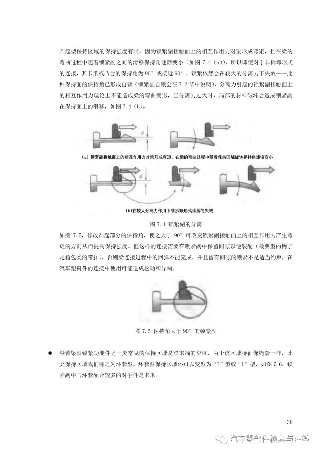

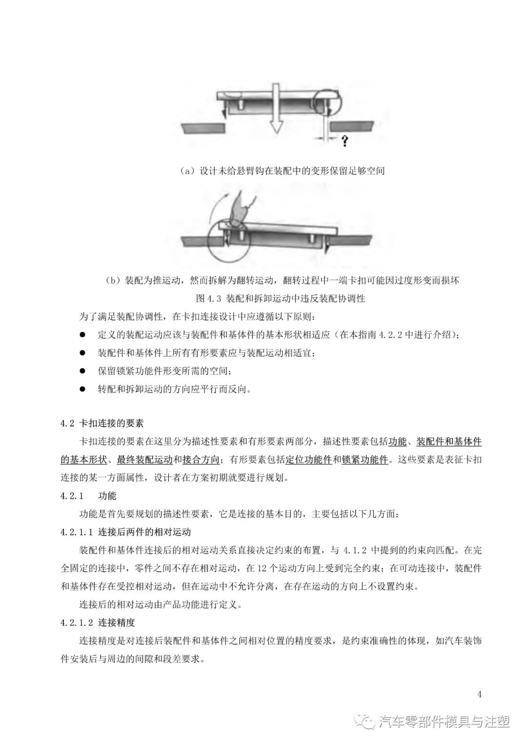

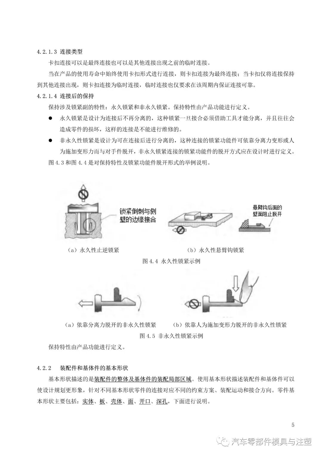

4.2.1.1     连接类型
卡扣连接可以是最终连接也可以是其他连接出现之前的临时连接。
当在产品的使用寿命中始终使用卡扣形式进行连接,则卡扣连接为最终连接;当卡扣仅将连接保持到其他连接出现,则卡扣连接为临时连接,临时连接也仅要求在该周期内保证连接可靠。
4.2.1.2     连接后的保持
保持涉及锁紧副的特性:永久锁紧和非永久锁紧。保持特性由产品功能进行定义。
l  永久锁紧是设计为连接后不再分离的,这种锁紧一旦接合必须借助工具才能分离,并且往往会造成零件的损坏,这样的连接是不能进行维修的。
l  非永久性锁紧是设计为可在连接后进行分离的,这种连接的锁紧功能件可依靠分离力变形或人为施加变形力而与对手件脱开,非永久锁紧连接的锁紧功能件的脱开方式应在设计时进行定义。
4.3和图4.4是对保持特性及锁紧功能件脱开形式的举例说明。
