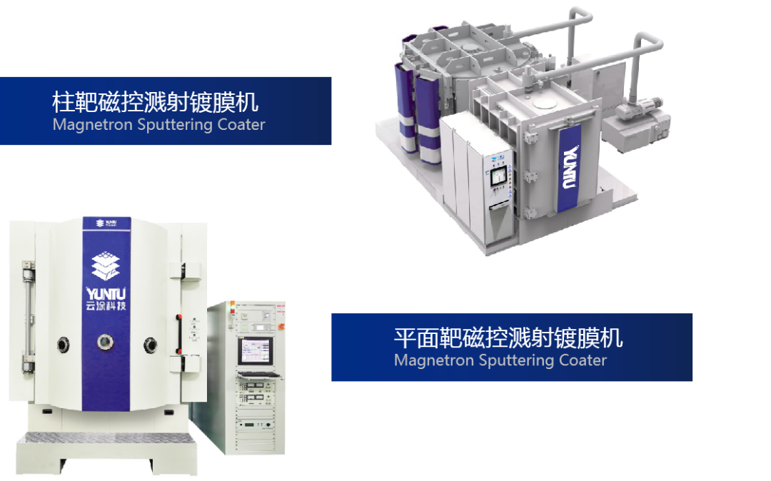

磁控溅射镀
原理:电子在电场的作用下加速飞向基片的过程中与氩原子发生碰撞,电离出大量氩离子和电子,电子飞向基片。氩离子在电场作用下加速轰击靶材,溅射出大量的靶材原子沉积到基层表面形成膜层。

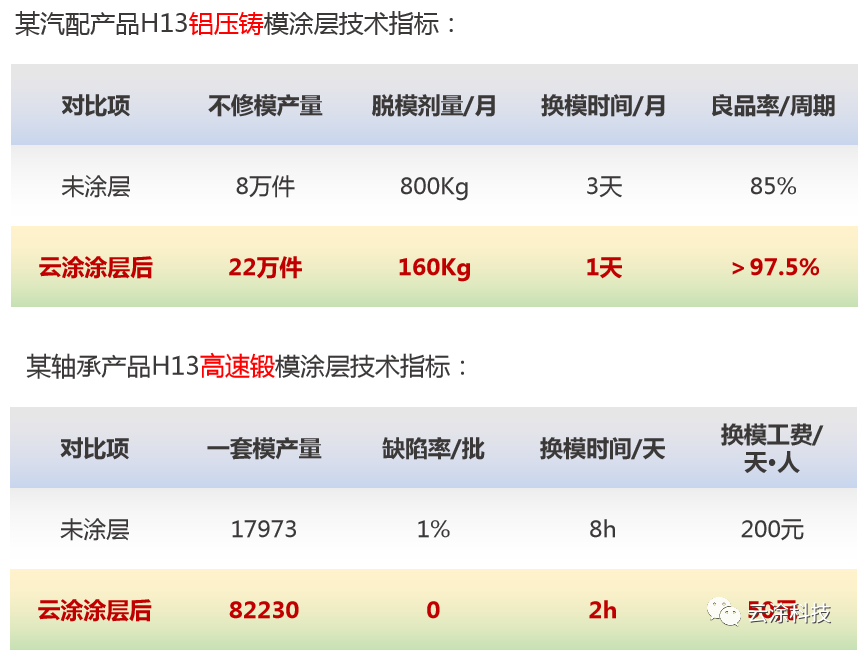

相较传统的表面强化技术,如电镀、化学镀及化学热处理等,PVD镀层附着性能好、镀层质量好、可镀材料广泛,膜层的厚度为微米级,因此可以在几乎不影响工件原来尺寸的情况下提高工件表面的各种物理性能和化学性能。除了可以在金属工件上镀非金属或金属外,PVD也可在非金属上镀金属或非金属,甚至可镀塑料、橡胶、石英、陶瓷等, 实现耐磨、减摩、防腐、防锈以及耐热抗氧化等功能
经云涂客户多方验证,使用PVD涂层处理后的模具,不仅减少了脱模剂的使用、人工成本和换模时间,也极大地提升了产量和良品率,为企业增效降本节能减排减轻污染提供了有效方案。

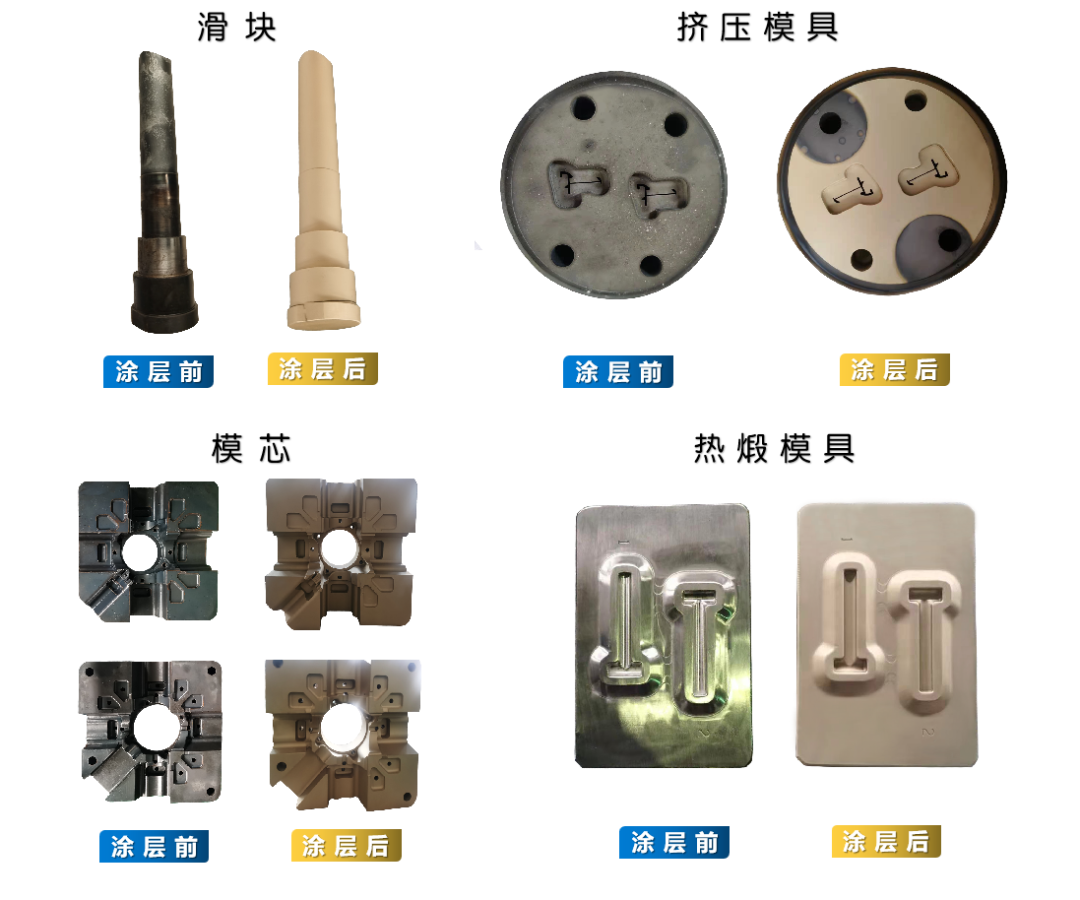

云涂PVD涂层展示
