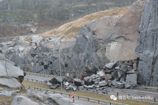

岩石边坡主要有四种破坏模式:平面破坏,楔形破坏,倾倒破坏和圆形破坏。此外,还有一种特殊的边坡破坏模式---岩石崩落(rockfall)。岩崩(rockfall)是露天采矿工程和土木工程岩石边坡中经常遇到的问题。岩崩是指体积较小的分离块或系列块的自然向下运动,整个过程包括自由落体、弹跳、滚动和滑动。岩石崩落的形成受许多因素影响,例如岩体的不连续性,岩体的风化程度,地下水和地表水,冻融,外部爆破载荷和地震载荷等。其中,地下水和地表水对岩石崩落的产生影响巨大,在一些山地区域,当雨季来临时,伴随着泥石流往往也会出现大量的岩石崩落,岩石崩落轻者阻塞交通,重者造成了人员伤亡和设备毁坏。地震也是引起岩石崩落的一个主要诱因,例如2008年汶川地震后周围发生了大量的岩石崩落。

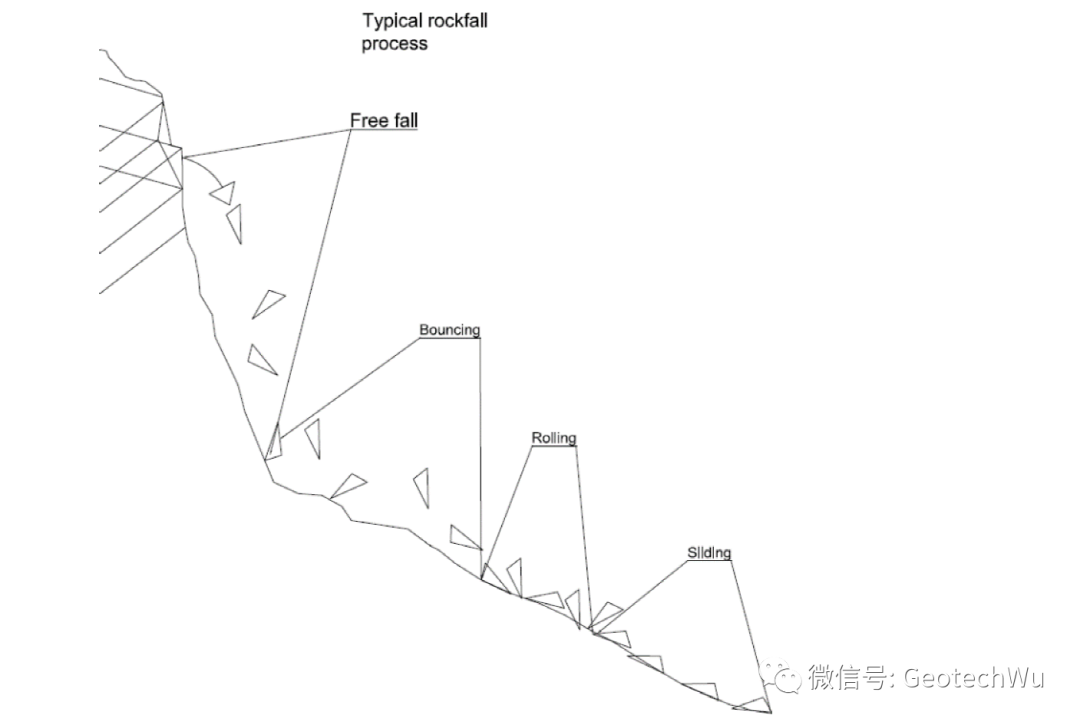

一个典型的岩崩过程包括自由落体(Free fall)、弹跳(Bouncing)、滚动(Rolling)和滑动(Sliding),如下图所示。

2.1 自由落体(Free Fall)
自由落体在很多情况下是岩崩的第一个动作,因为岩石经常从陡峭的斜坡上脱离,然后只受到重力的影响,根据Bozzolo等人(1986年)的研究,空气阻力可以被忽略,因为它仅相当于落石总重量的2%。在高而陡的斜坡坡面上,崩落的岩石不受斜坡坡度和地形影响而自由下落,崩落的岩石在没有外力的阻挡下,发生自由下落的运动,崩落岩石在任意下落高度H时的速度V可以表示为:

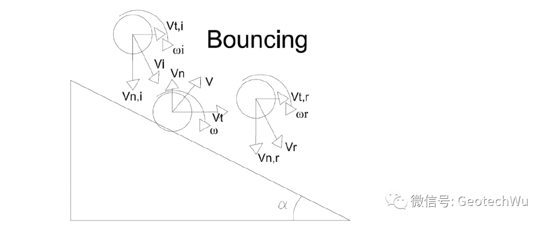

2.2 弹跳(Bouncing)
如果速度足够高的话,弹跳最常见于自由落体之后,岩石撞到一个表面(岩石、沙子、树木)并弹起,继续沿着斜坡发生更多的弹跳,直到块体的速度太低。在岩崩运动过程中弹跳是一种比较复杂和不容易确定运动轨迹的运动模式。这一部分是最不容易理解的,也是下落阶段中最难预测的部分。在建立岩崩模型时,通常用恢复系数来判断崩落岩石在运动过程中造成的能量损失,把崩落岩石的撞击问题看成是刚体之间的相互撞击,避免了直接讨论崩落岩石在碰撞过程中的非线性变形和摩擦问题. (Azzoni, 1995; Bozzolo, 1989)。崩落岩石在运动过程中发生碰撞反弹时,呈抛物线运动。根据运动的独立性原理,可以抛物线运动视为水平方向上均匀线性运动和垂直向上投掷运动的组合形式。
岩石边坡工程课程---岩石崩落分析(Rockfall Analysis) (C10)的图4
法向恢复系数Rn和切向恢复系数Rt是准确计算崩落岩石运动轨迹的两个主要参数。实验表明,斜坡坡面的岩石性质越趋向坚硬,岩石与坡面发生的碰撞之间就会产生越大的弹性,并且相应的法向恢复系数Rn和切向恢复系数Rt就会变得越大. 根据现有的经验,崩落岩石发生碰撞的法向恢复系数Rn在0.25-0.6 之间,切向恢复系数Rt在0.45-0.8之间。

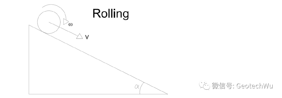

2.3 滚动(Rolling)
当崩落岩石体在斜坡坡面上运动,其本身自重滑动分量大于摩擦力时,就会沿着斜坡坡面发生滚动,为了避免复杂的分析过程并且使它更接近于实际工程,可以简化为圆形刚体在斜坡坡面上的摩擦滚动。此时,对于任意位置的s,崩落岩石的速度v可以表示为:
岩石边坡工程课程---岩石崩落分析(Rockfall Analysis) (C10)的图6
当岩石在接近坡底时开始失去动能,就会发生滚动。滚动现象不是一种理想的滚动运动,只有圆柱形、球形和盘状的块体才能发生理论上的滚动运动。形状不规则的块体在滚动阶段会在岩石的边缘产生小的反弹(Azzoni, 1995; Bozzolo, 1989)。

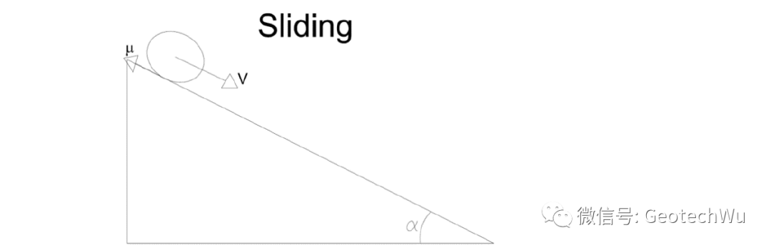

2.4 滑动(Sliding)
岩崩过程的最后一个阶段是滑动. 当崩落的岩石在斜坡坡面上,其岩石本身的自重下滑分量大于摩擦力,从而发生岩石沿斜坡坡面向下滑动时,则在任意垂直位移H处,崩落岩石的速度V可以表示为:
岩石边坡工程课程---岩石崩落分析(Rockfall Analysis) (C10)的图8
在这个运动过程中, 岩石不发生滚动, 岩石与坡面完全接触. 运动产生的力可以用下式来表示:
岩石边坡工程课程---岩石崩落分析(Rockfall Analysis) (C10)的图9

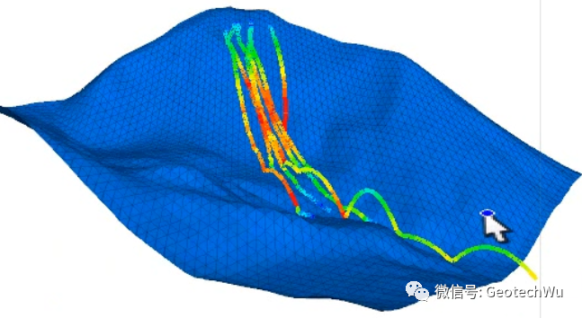

显而易见,UDEC,3DEC和PFC是岩石崩落分析可能的分析工具。下图所示的是使用PFC3D和UDEC进行的岩石崩落分析。
