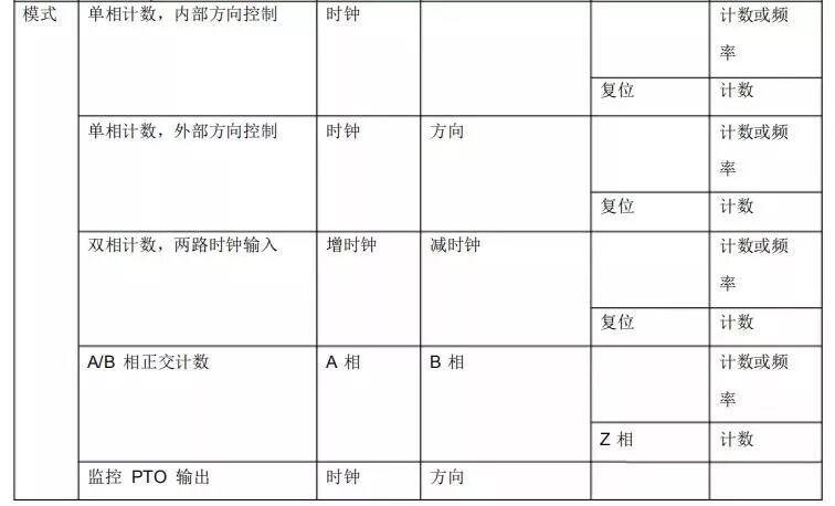

高速计数器定义为 5 种工作模式
1、计数器,外部方向控制 。
2、单相计数器,内部方向控制 。
3、双相增 /减计数器,双脉冲输入。
4、5A/B 相正交脉冲输入。
5、监控 PTO 输出。
每种高速计数器有两种工作状态。
1、外部复位,无启动输入。
2、内部复位,无启动输入。
所有的计数器无需启动条件设置,在硬件向导中设置完成后下载到 CPU 中即可启动高速计数器,在 A/B 相正交模式下可选择 1X(1 倍) 和 4X(4 倍)模式,高速计数功能所能支持的输入电压为 24V DC, 目前不支持 5V DC 的脉冲输入,表 8-1 列出了高速计数器的硬件输入定义和工作模式。

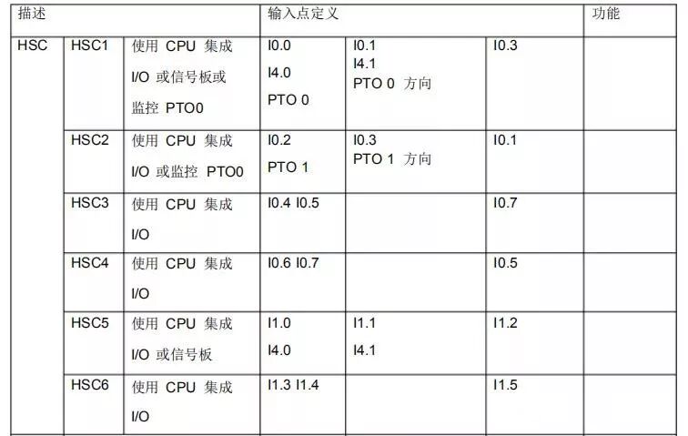

并非所有的 CPU 都可以使用 6 个高速计数器,如 1211C 只有 6 个集成输入点,所以最多只能支持 4 个(使用信号板的情况下)高速计数器。
由于不同计数器在不同的模式下,同一个物理点会有不同的定义,在使用多个计数器时需要注意不是所有计数器可以同时定义为任意工作模式。
高速计数器的输入使用与普通数字量输入相同的地址,当某个输入点已定义为高速计数器的输入点时,就不能再应用于其它功能,但在某个模式下,没有用到的输入点还可以用于其它功能的输入监控 PTO 的模式只有 HSC1 和 HSC2 支持,使用此模式时,不需要外部接线, CPU 在内部已作了硬件连接,可直接检测通过 PTO 功能所发脉冲。

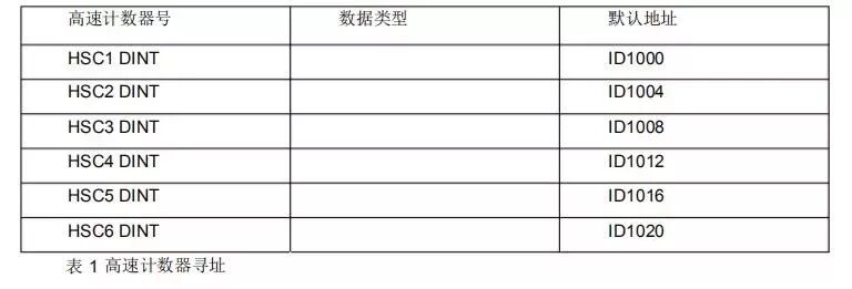

CPU 将每个高速计数器的测量值,存储在输入过程映像区内,数据类型为 32 位双整型有符号数,用户可以在设备组态中修改这些存储地址,在程序中可直接访问这些地址,但由于过程映像区受扫描周期影响,在一个扫描周期内,此数值不会发生变化,但高速计数器中的实际值有可能会在一个周期内变化,用户可通过读取外设地址的方式,读取到当前时刻的实际值。以 ID1000 为例,其外设地址为“ ID1000 :P”。表 8-2 所示为高速计数器寻址列表

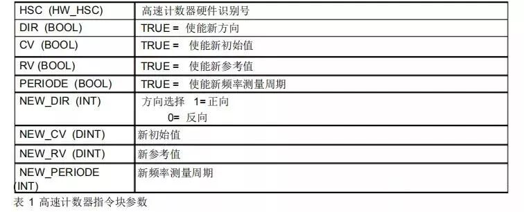

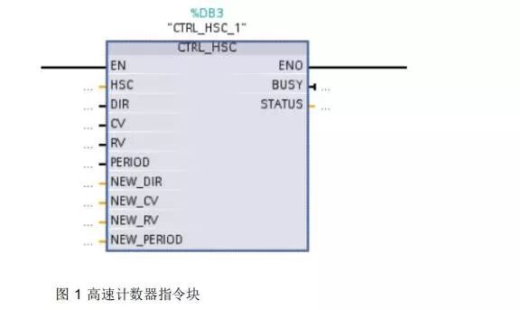

四、高速计数器指令块
高速计数器指令块,需要使用指定背景数据块用于存储参数。图 8-5 所示为高速计数器指令块
实例|S7-1200PLC高速计数器的用法及应用详解的图4

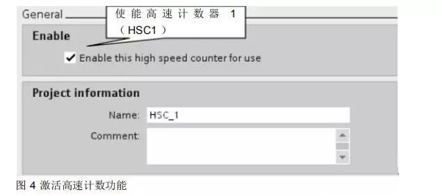

先在设备与组态中,选择 CPU ,单击属性,激活高速计数器,并设置相关参数。此步骤必须实现执行, 1200 的高速计数器功能必须要先在硬件组态中激活,才能进行下面的步骤

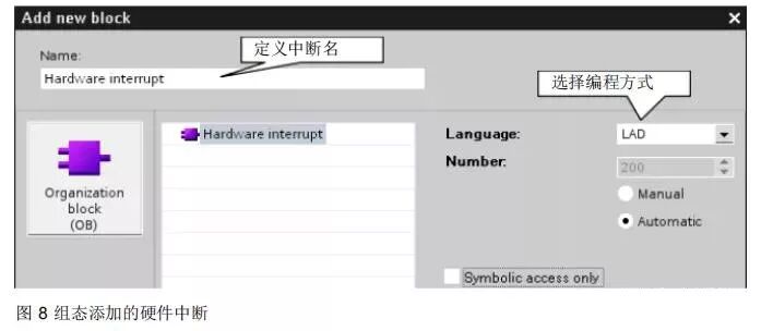

添加硬件中断块,关联相对应的高速计数器所产生的预置值中断

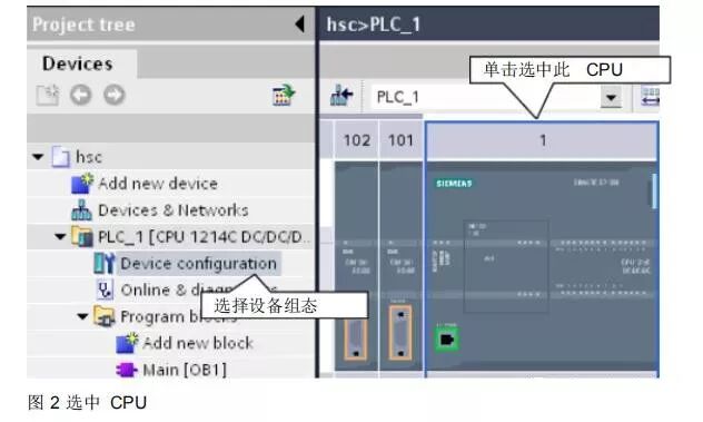

1、硬件组态

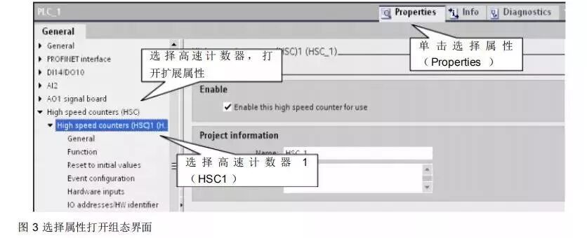

选中 CPU 如图
实例|S7-1200PLC高速计数器的用法及应用详解的图6
图 3 所示为选择属性打开组态界面
实例|S7-1200PLC高速计数器的用法及应用详解的图7
激活高速计数功能如图 4
实例|S7-1200PLC高速计数器的用法及应用详解的图8

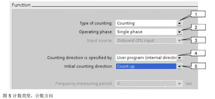

计数类型,计数方向组态如图 5 所示
实例|S7-1200PLC高速计数器的用法及应用详解的图9
1、 此处计数类型分为 3 种, Axis of motion( 运动轴 ),Frequency (频率测量),Counting( 计数 )。这里选择 Counting
2、 模式分为 4 种:Single phase( 单相 ), Two phase (双相) , AB Quadrature 1X(A/B 相正交 1 倍速) , AB Quadrature 4X (A/B 相正交 4 倍速)。这里择 Single phase
3、 输入源,这里使用的为 CPU 集成输入点。
4、 计数方向选择,这里选用 User program (internal direction control) (内部方向控制)
5、 初始计数方向。这里选择 Count up (向上计数)

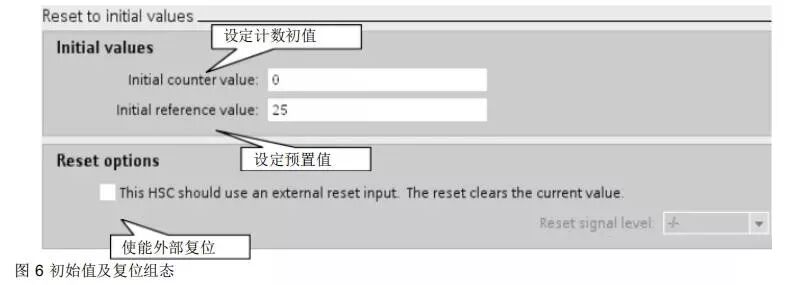

初始值及复位组态如图 6
实例|S7-1200PLC高速计数器的用法及应用详解的图10

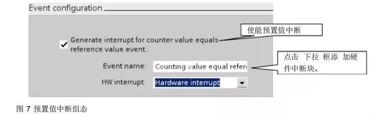

预置值中断组态如图 7
实例|S7-1200PLC高速计数器的用法及应用详解的图11

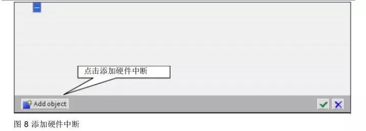

组态添加的硬件中断,如图 8

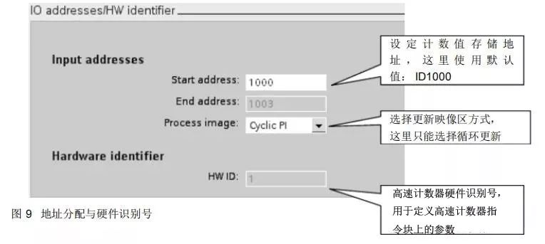

地址分配与硬件识别号如图 9
实例|S7-1200PLC高速计数器的用法及应用详解的图14
至此硬件组态部分已经完成,下面进行程序编写

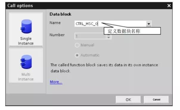

2、程序编写
将高速计数指令块添加到硬件中断中
实例|S7-1200PLC高速计数器的用法及应用详解的图15
图 12 定义高速计数器背景数据块
实例|S7-1200PLC高速计数器的用法及应用详解的图16

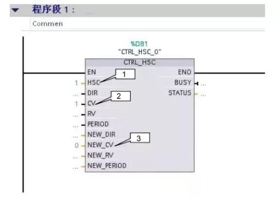

程序视图如图 13
实例|S7-1200PLC高速计数器的用法及应用详解的图17
1、 这里就是图 9 中系统指定的高速计数器硬件识别号,这里填 1
2、 “1”为使能更新初值
3、 “0”新初始值为 0
至此程序编制部分完成,将完成的组态与程序下载到 CPU 后即可执行,当前的计数值可在 ID1000 中读出 ,关于高速计数器指令块,若不需要修改硬件组态中的参数,可不需要调用,系统仍然可以计数。
