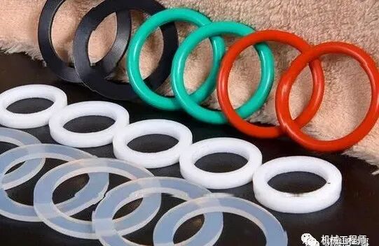

1、机械密封的基本概念
机械密封是指由至少一对垂直于旋转轴线的端面在流体压力和补偿机构弹力(或磁力)的作用下以及辅助密封的配合下保持贴合并相对滑动而构成的防止流体泄漏的装置。补偿环的辅助密封为金属波纹管的称为波纹管机械密封。
【专业知识】机械密封件知识汇总,拆、装、选、用,一文全懂!的图1
2、机械密封的组成
主要有以下四类部件。a.主要密封件:动环和静环。b.辅助密封件:密封圈。c.压紧件:弹簧、推环。d.传动件:弹箕座及键或固定螺钉。

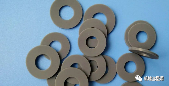

使用阀门时,往往根据具体情况,更换原带垫圈。常有垫圈有:橡胶平垫圈、橡胶O形圈、塑料平垫圈、聚四氟乙烯包垫圈、石棉橡胶垫圈、金属平垫圈、金属异形垫圈、金属包皮垫圈、波形垫圈、缠绕垫圈等。
(1)橡胶平垫圈:变形容易,压紧时不费力,但耐压、耐温能力都较差,只用于压力低、温度不高的地方。天然橡胶有一定耐酸碱性能,使用温度不宜超过60℃;氯丁 橡胶也能耐某些酸碱,使用温度80℃;丁 腈橡胶耐油,可用至80℃;氟橡胶耐腐蚀性能很好,耐温性能也比一般橡胶强,可在150℃介质中使用。

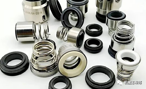

(3) 塑料平垫圈:塑料的最大特点是耐腐蚀性好,大部分塑料耐温性能不好。聚四氟乙烯为塑料之冠,不但耐腐蚀性能优异,而且耐温范围比较宽阔,可在-180℃~+200℃之内长期使用。
【专业知识】机械密封件知识汇总,拆、装、选、用,一文全懂!的图3
(4)聚四氟乙烯包垫圈:为了充分发挥聚四氟乙烯的优点,同时弥补它弹性较差的缺点,做成聚四氟乙烯包裹橡胶或石棉橡胶的垫圈。这样,既同聚四氟乙烯平垫圈一样耐腐蚀,又有良好的弹性,增强密封效果,减小压紧力。
