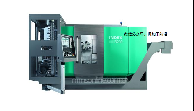

在德国Esslingen市INDEX集团的R200新型机床是新一代高科技车/铣加工中心的典型代表。该机床拥有两套功率强大的电动铣削主轴和两套可移动的工作主轴,可分别在两套独立的子系统内进行加工操作,其生产效率极高,操作十分灵活,还具有5-轴联动加工的功能。
德国INDEX R200超强CNC演示,震撼眼球!的图1
INDEX R200机床以一种全新的车/铣加工中心的形式代表了RatioLine系列产品的一个扩展机型。在其两套子系统内各安装了一套电动铣削主轴和一套工件主轴,其安装位置是:一套在上,一套在下。机床的这种设计与传统的刀库组合配套,可进行高生产率和高灵活性的加工操作,其中包括在这两套主轴上同时和独立的5-轴联动加工操作。一套快速的换刀装置可迅速地为铣削主轴装上刀具,确保其加工操作的高度灵活性。因此,该机床可以进行工件掉面(前后端)完全加工,以及采用同样的加工工序的平行加工。在主轴和副轴上,可同时执行重型粗切削加工和高精度精密车削加工。INDEX R200机床的创新设计,允许其加工同样的两个工件,其加工速度几乎要比只使用一套电动铣削主轴的普通商用车铣中心快两倍左右。

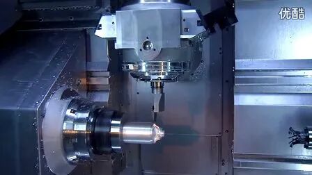

两套由轴套导向的电动铣削主轴安装在机床床身的中心。这种采用对角线的布局方式,节省了通常使用的横向滑台。当其与滑动自如和不会磨损的静压轴承导轨组合使用时,可以使整个系统具有特别好的刚性。发挥最佳的力传动性能始终是开发人员所追求的目标之一。该公司生产的传动系统,由于其力臂很短,因此受振动的影响较少,这反过来对零件的最后加工精度和刀具的使用寿命起到了积极的作用。该机床的其它优点是:由于INDEX R200型机床配有功率强大的驱动装置和重量优化的组件,因此其具有很高的加速度性能,横向移动的速度也很快。其给人印象深刻的关键数据有:11 千瓦的驱动功率、主轴转速高达18,000转/分以及0.9秒的升速时间(从0转/分到5,000转/分),这一切使该机床的高性能加工操作成为可能。该机床的B-轴回转范围宽达270度和230度,横向快速移动速度达45米/分,这说明其具有很高的加工灵活性和很高的加工速度。采用同步设计和速度相同的工件主轴数据也给人留下了深刻的印象:其最大的额定驱动功率为33千瓦,最高速度达5,000转/分,峰值扭距为150牛顿米。

每一套铣削主轴的旁边装有两套线性刀架,允许其快速、高精度地使用6把固定的刀具,不存在刀具更换的问题。W形的锯齿结构使相关的调试设置程度降低到最低限度,确保了刀具的形状和锁紧力度:这是精密车削加工操作所需的最佳必要先决条件,可与刀塔式的加工操作条件相比。
切屑到切屑的时间最短
两套独立的穿梭装置可分别地将各种不同加工情况所需的HSK-A40刀具安装到两套电动铣削主轴上,而该刀具由其公用的链式刀库提供。INDEX R200型机床的刀库具有相当宽裕的刀具储存能力,可储存80把或120把刀具。其切屑到切屑的时间很短,约只有4秒钟的时间,这对尽可能缩短辅助加工的时间非常有利。当主轴在进行加工的同时,可在下面的铣削主轴上安装一把新的刀具,并防止切屑和冷却液落入,这将有利于提高生产效率和工艺的可靠性。

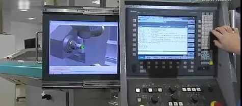

该机床使用最新一代的INDEX C200-4D SL型控制系统。这一控制系统建筑在经过实践考验的西门子Sinumerik s840d Solution Line系统之上,并且INDEX公司还进一步加强了该系统适合用户需求的功能。其专门开发的加工循环功能简化了该机床最复杂的加工操作步骤。它们支持多轴铣削和车削加工操作和提供最大的功能可靠性。
易于加工复杂的工件
INDEX VirtualLine软件包可以从第一个工件起就开始支持新型车/铣加工中心的经济使用。这些软件包可以非常理想地相互协调,并在它们的功能方面互相补充,根据预定的目标,引导NC编程员和操作员采取正确的解决方案去完成加工任务:其中包括在准备阶段的PC机上工作以及在工厂的机床上工作。结合在INDEX虚拟机床上的三维模拟操作,可在PC机上创建、检查和优化加工程序。CNC数控编程工作室可为INDEX R200型机床的编程和操作提供更高级的支持。
