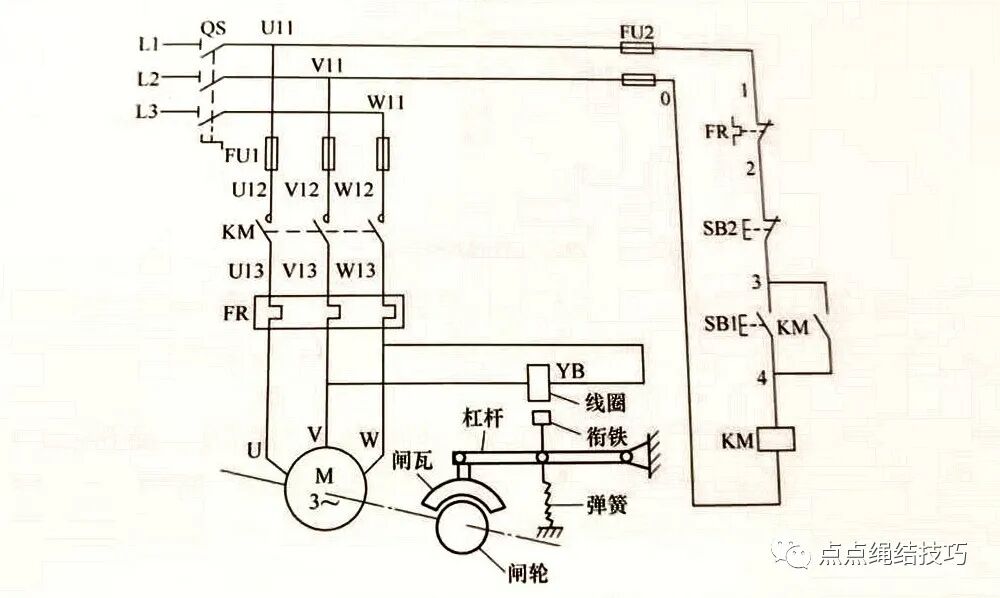

继电器型电磁抱闸制动控制电路
继电器型电磁抱闸制动控制电路
继电器型电磁抱闸制动控制电路的图1
电路工作原理:

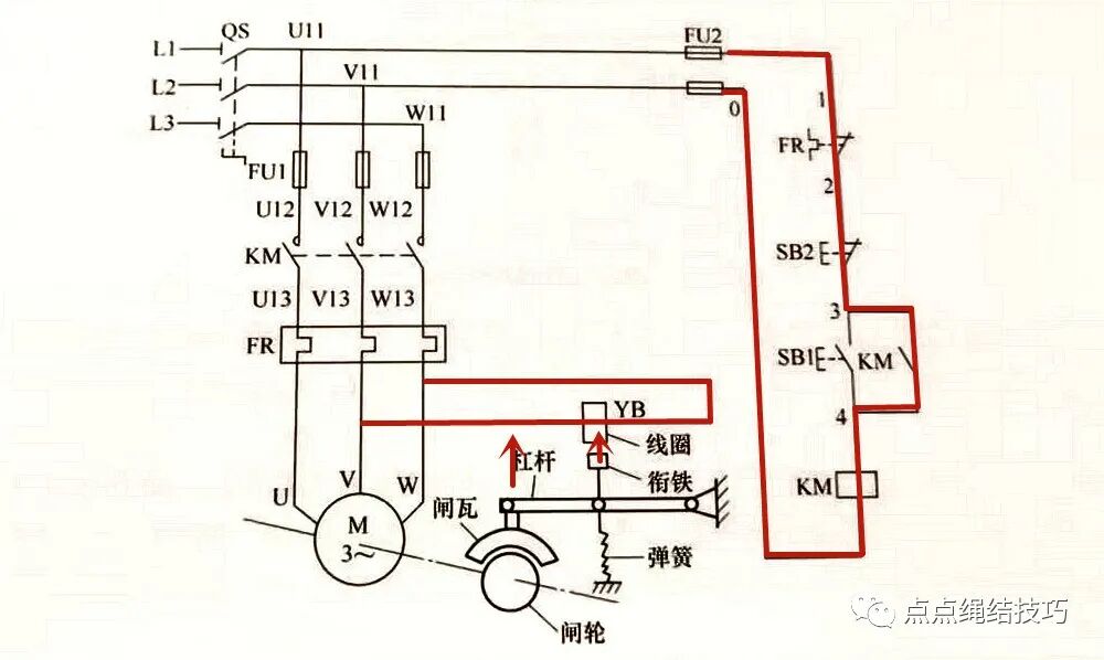

启动控制:按下按钮SB1--接触器吸合--电动机通电运行--松开按钮接触器自锁(接触器吸合同时电磁制动器YB线圈得电--YB产生磁场吸引衔铁--拉动闸瓦--闸瓦与闸轮脱离电机正常运行)
继电器型电磁抱闸制动控制电路的图2

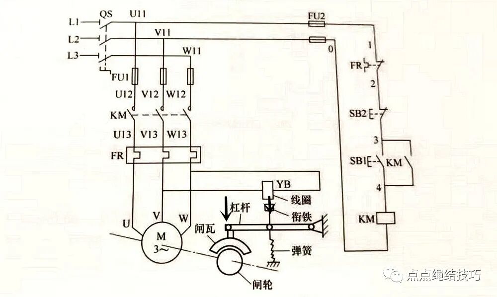

制动控制:按下按钮SB2--接触器与闸瓦同时断电--电机停止运行同时制动器YB拉杆下拉闸瓦紧密解除闸轮
继电器型电磁抱闸制动控制电路的图3
