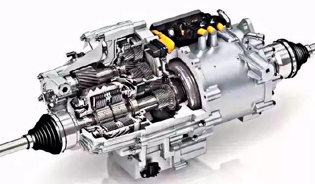

而驱动电机作为新能源汽车三大主要零件之一,如果说电池系统是电动汽车的血液,电控系统是电动汽车的大脑,那么电机系统是电动汽车的心脏。在新能源汽车中使用电动机取代发动机并在电机控制器的控制下,将电能转换为机械能来驱动汽车行驶,是纯电动汽车的唯一驱动装置。

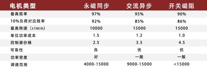

分析 | 新能源驱动电机优劣对比分析的图2
驱动电机性能指标对比
新能源汽车驱动电机向着:小型轻量化;高效性;更出色的转矩特性;使用寿命长,可靠性高;噪声低;价格低廉的目标发展。
