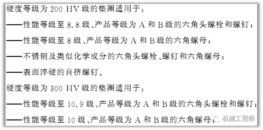

既然垫圈需要相匹配,其实不用满天下到处找,常用的《GB/T 5783六角头螺栓 全螺纹》对应的《GB/T 97.1-2002平垫圈 A级(ISO 7089:2000,EQV)》其实是按硬度等级分为200HV和300HV级,使用注意事项见下图节选标准内容
【基础知识】关于垫圈及弹簧垫圈使用方法及误区分析 ,很全面透彻!的图2

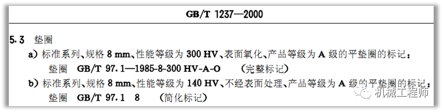

可见我们既然螺栓和螺钉都选用12.9级,自然必须使用300HV的垫圈,硬度范围300HV~370HV,标记方式:垫圈 GB/T 97.1-8-300HV,标记方式可参考标准GB/T 1237-2000,截图如下:
【基础知识】关于垫圈及弹簧垫圈使用方法及误区分析 ,很全面透彻!的图3

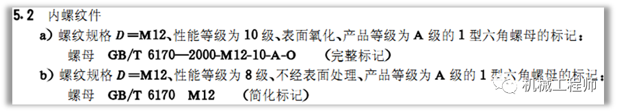

同时螺母也必须使用相应等级,《GB/T 6170 Ⅰ型六角螺母》材料为钢性能等级分为:6、8、10, 10螺母标记:螺母 GB/T 6170-M12-10,参照标准如图:
【基础知识】关于垫圈及弹簧垫圈使用方法及误区分析 ,很全面透彻!的图4
在螺栓联接副中,如果发生事故,人们希望螺栓先失效,这样可以预先观察到,如果螺母失效这样事故就是突然的,所以现有螺母标注等同国际标准ISO4032,是对德标DIN934的改良,强度都是加强的,比螺栓强度等级高一级,这也说明我们选用螺母等级的重要性。

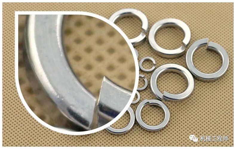

依据以上标准规定,12.9级螺栓或螺钉,必须匹配300HV垫圈和10级螺母,选用是必须明确标示(国标对标记规定比较简略,现有国标大多等同采用ISO标准,国际标准对标记方法有更明确规定,基本类似GB/T 1237。),弹簧垫圈作用 弹簧垫圈是一种使用非常广泛的机械零件。一般说来它有两方面的功能:一方面是有利于提高联接的疲劳强度,另一方面是有利于联接的防松。迄今为止,有关采用弹簧垫圈有利于疲劳强度的观点只有定性的或者图解形式分析,未见解析证明。而对它的防松功能,越来越多的人也提出了异议。有人基于实验数据,提出了采用垫圈不但不能起到防松作用,反而更易松动的观点。也有人通过建立弹簧垫圈的螺栓联接力学模型,对螺栓联接进行了受力分析,对弹簧垫圈的功能进行了定量分析,得出了“采用弹簧垫圈能提高联接的疲劳强度,但不利于联接的可靠性以及防松”的结论[唐进元 弹簧垫圈功能分析]。
弹簧垫圈依靠弹力及其切口尖角的嵌入起到防松的作用,但由于弹力不均,也不十分可靠,多用于不甚重要的联接,对联接表面不允许划伤和经常拆卸的场合不宜选用。

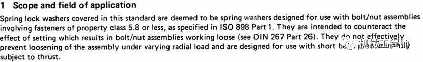

查阅弹垫的出处,DIN 127,对于弹垫的使用范围有明确的说明,而在国标中却省略了,如图
【基础知识】关于垫圈及弹簧垫圈使用方法及误区分析 ,很全面透彻!的图6
译文:1.应用范围和场合本标准规定的弹簧垫圈,设计适用于强度等级5.8及以下等级的螺栓连接中,或者是ISO898部分1的明确规定使用的场合。弹垫目的是为了防松(见DIN267第26部分)。在承受交变径向载荷作用时防松效果无效,设计适用于螺栓连接距离较短的情况 通过查找一些文献,即从防松角度讲,螺母下加弹簧垫圈不如加平垫圈,加平垫圈不如不加垫圈[李景林 弹簧垫圈防松]。
