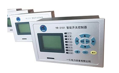

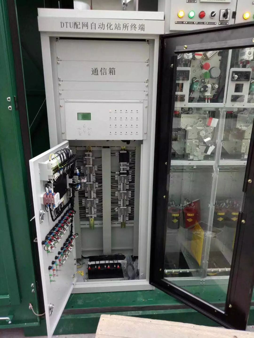

1、开闭所终端设备(DTU)
DTU一般安装在常规的开闭所(站)、户外小型开闭所、环网柜、小型变电站、箱式变电站等处,完成对开关设备的位置信号、电压、电流、有功功率、无功功率、功率因数、电能量等数据的采集与计算,对开关进行分合闸操作,实现对馈线开关的故障识别、隔离和对非故障区间的恢复供电,部分DTU还具备保护和备用电源自动投入的功能。
一文读懂DTU、FTU、TTU、RTU的区别的图1
1.1
定义
DTU一般安装在常规的开闭所(站)、户外小型开闭所、环网柜、小型变电站、箱式变电站等处,完成对开关设备的位置信号、电压、电流、有功功率、无功功率、功率因数、电能量等数据的采集与计算,对开关进行分合闸操作,实现对馈线开关的故障识别、隔离和对非故障区间的恢复供电。

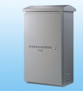

2、馈线终端设备(FTU)
FTU 是装设在馈线开关旁的开关监控装置。这些馈线开关指的是户外的柱上开关,例如10kV线路上的断路器、负荷开关、分段开关等。一般来说,1台FTU要求能监控1台柱上开关,主要原因是柱上开关大多分散安装,若遇同杆架设情况,这时可以1台FTU监控两台柱上开关。
一文读懂DTU、FTU、TTU、RTU的区别的图2
2.1
定义
2.2
特点
FTU采用了先进的DSP 数字信号处理技术、多CPU集成技术、高速工业网络通信技术,采用嵌入式实时多任务操作系统,稳定性强、可靠性高、实时性好、适应环境广、功能强大,是一种集遥测、遥信、遥控、保护和通信等功能于一体的新一代馈线自动化远方终端装置。适用于城市、农村、企业配电网的自动化工程,完成环网柜、柱上开关的监视、控制和保护以及通信等自动化功能。配合配电子站、主站实现配电线路的正常监控和故障识别、隔离和非故障区段恢复供电。
