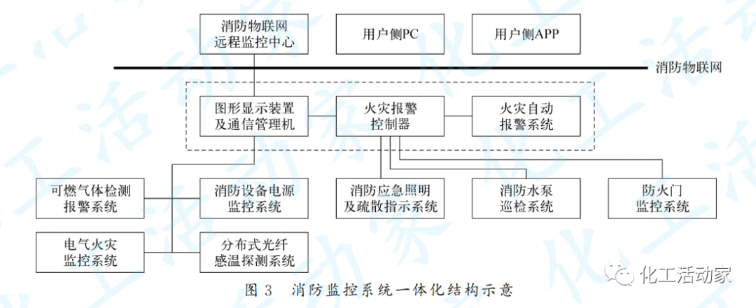

出于先期预报警与对消防设施动态监管的目的,除传统的火灾自动报警系统、可燃气体检测报警系统外,各种用于消防的监控系统不断涌现,如电气火灾监控系统、消防设备电源监控系统、消防应急照明及疏散指示系统、消防水泵巡检系统、防火门监控系统等。这些系统反映出各个专业对火灾危害的重视,但是这些消防监控系统如果单独建立,不但硬件种类繁杂,还会增加监控与维护的困难。因此,实现消防监控系统一体化有着显著的优势,通过依托火灾自动报警系统及相应的火灾报警系统控制器,并对各种消防监控系统的传输协议、通信协议进行统一或兼容,实现各个消防监控系统之间的组网与通信,最终构成消防监控系统的一体化解决方案。实现消防监控系统一体化,不但使诸如电气火灾监控系统、消防设备电源监控系统作为各自相对独立的子系统保持其本身具备的监控功能,还可以通过石化企业内部通信网络实现各消防监控系统的数据互通,避免各消防监控系统“各自设立”带来的管理难题与重复投资。消防监控系统一体化结构如图3所示。
石油化工企业电气火灾防范与消防电源监控的图3
各个消防监控系统在实现一体化的同时,通过智慧消防物联网技术实现多种类系统与设备通过多协议与云平台的组网,不但可以实现对每一个系统、终端、消防设备运行状态和故障报警的实时监管与精确定位,还可以通过分级授权管理的方式向企业内各级用户提供更加直观的网页界面和APP应用,让企业内各级用户根据不同的权限随时随地进行监管。
基于消防监控系统一体化与智慧消防网络的优点,石油化工企业值班人员可全天候远程实现火灾报警联动、消防设施状态监测、消防巡检等日常工作,有效地提高了消防管理水平与工作效率。同时,安全生产责任人、消防安全责任人可以通过网页界面以及APP应用,随时调看企业内部相关消防系统、设备的运行状态,并且在消防系统事故、故障报警时,第一时间获取相关信息。通过智慧消防物联网,当地消防主管部门也可实时掌控辖区石油化工企业的消防设施运行状态,不但可以实现指导日常消防监督与检查,而且通过对相似企业消防数据的分析,量化辖区石油化工企业火灾危险程度,指导消防主管部门对火灾风险研判,为消防服务和决策提供信息支撑。
