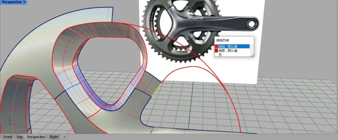

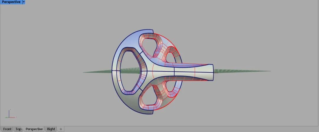

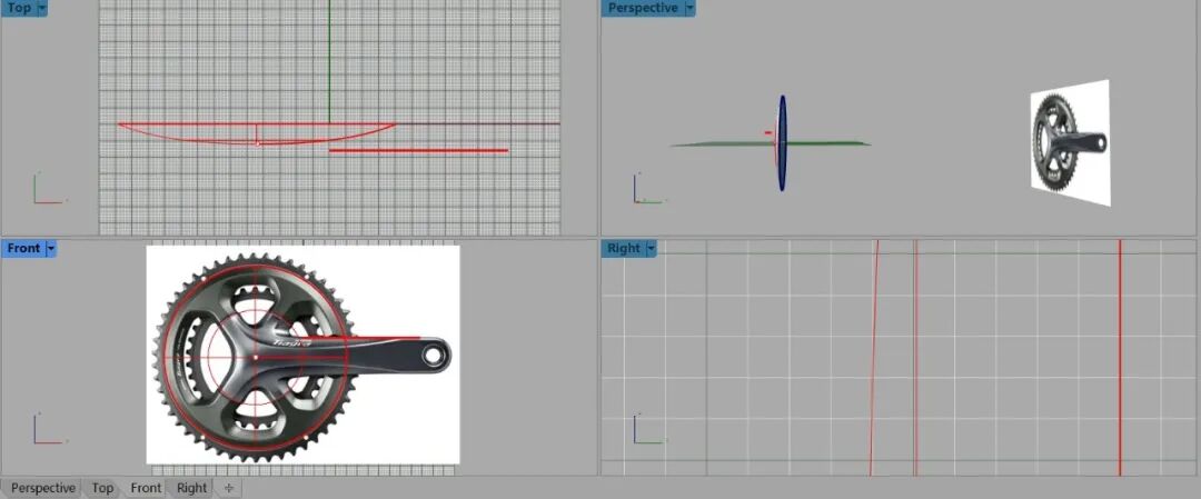

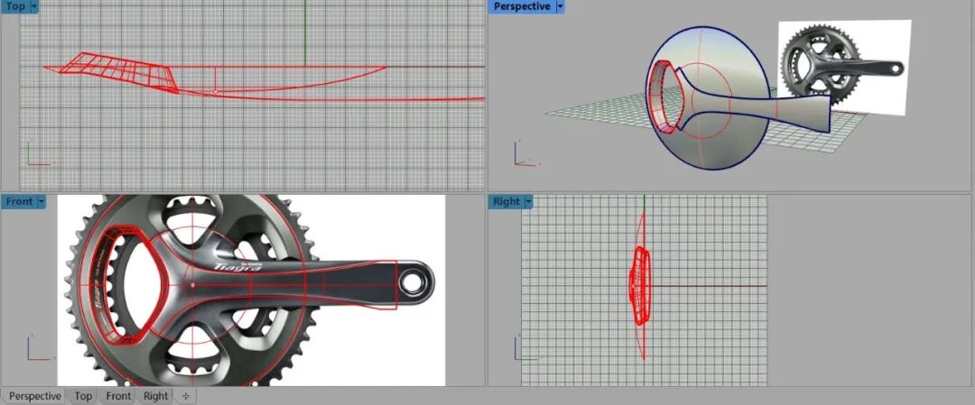

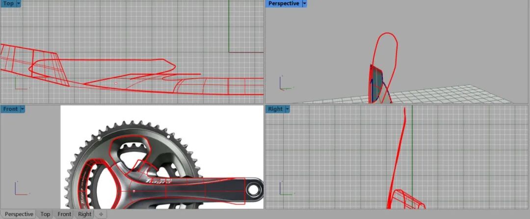

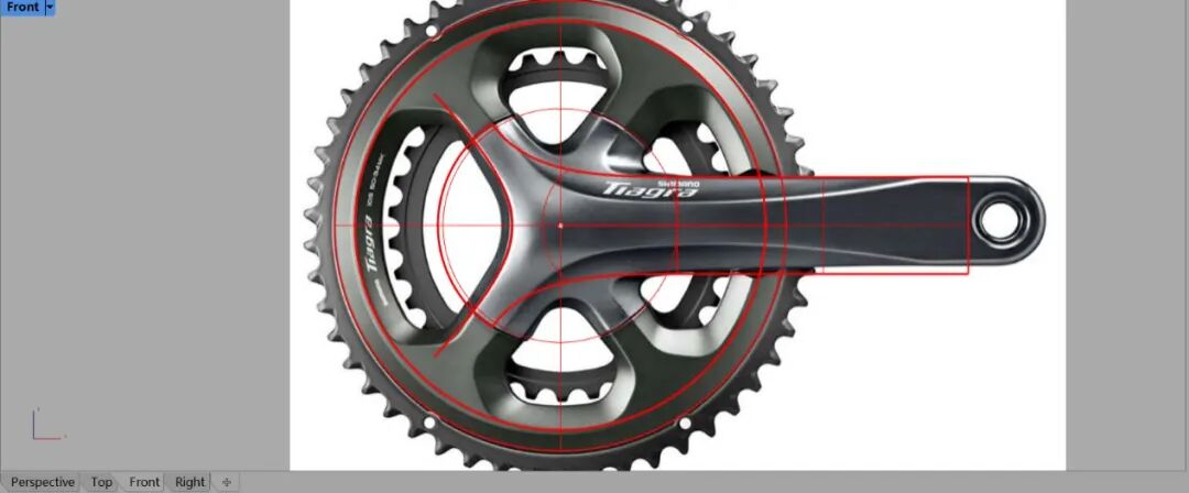

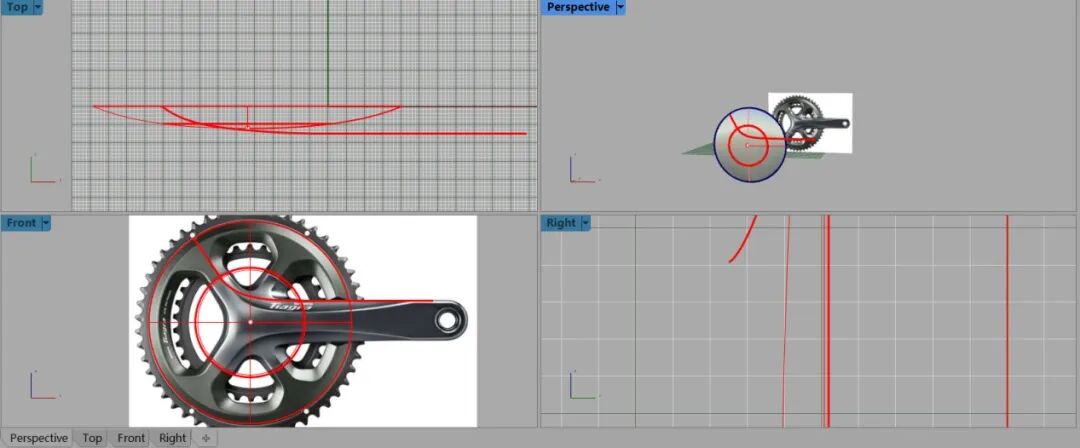

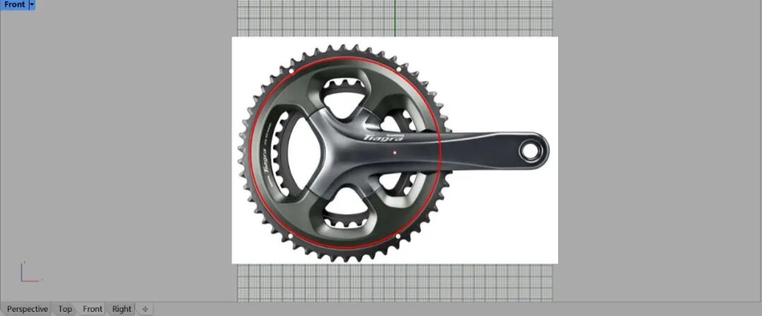

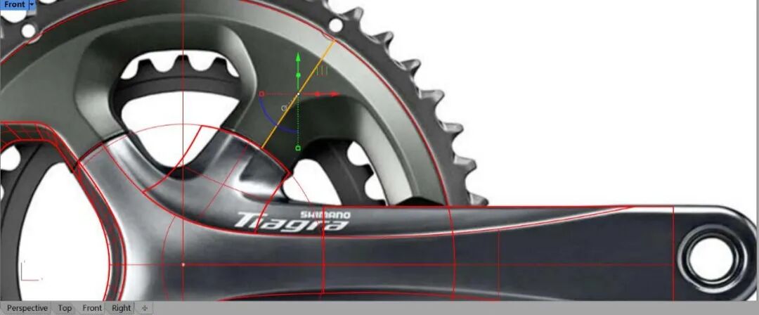

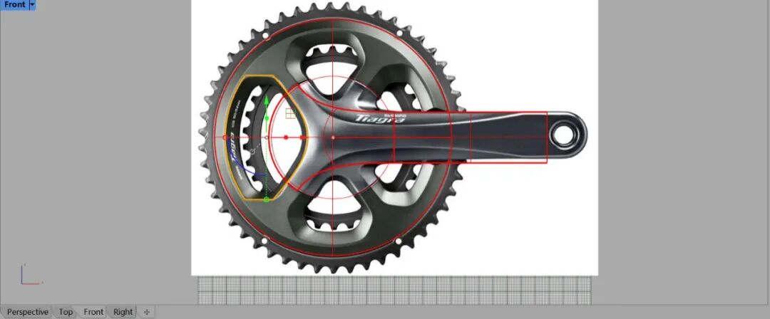

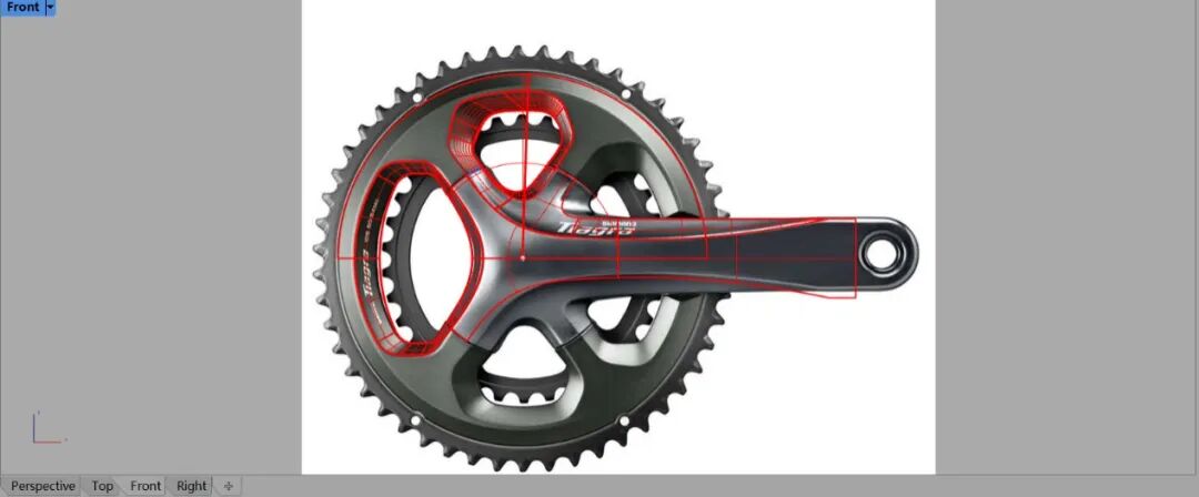

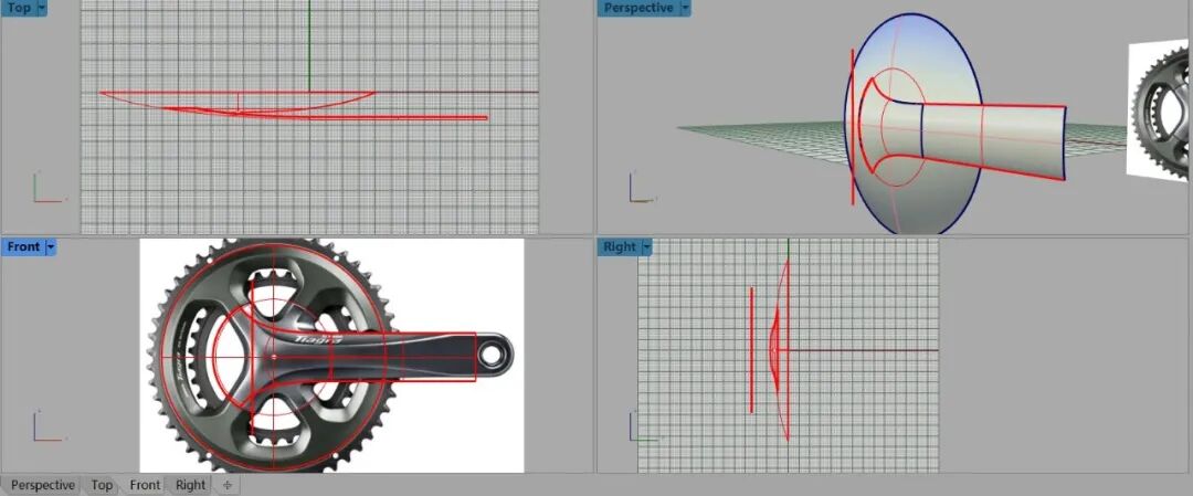

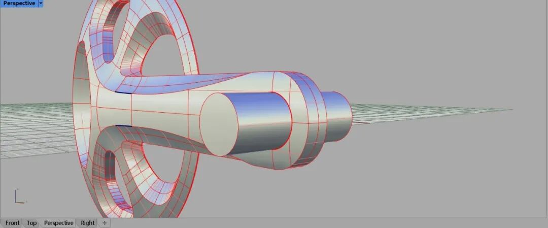

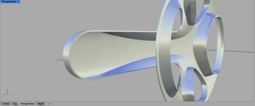

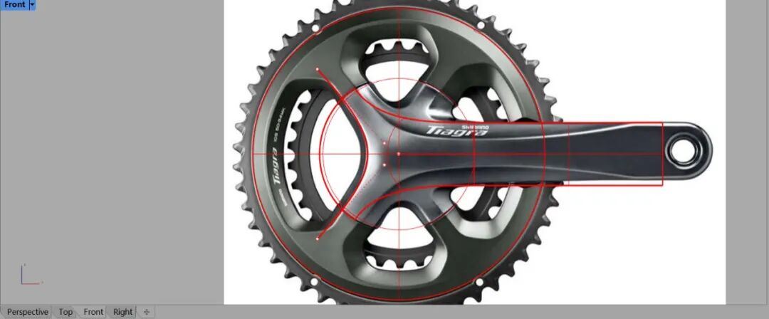

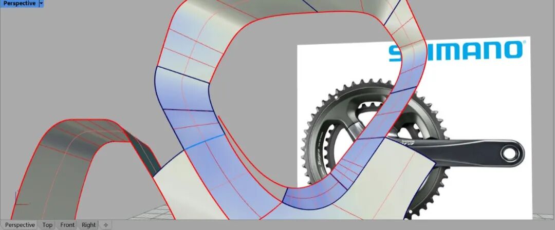

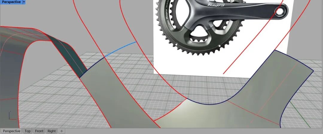

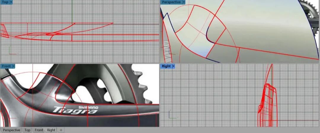

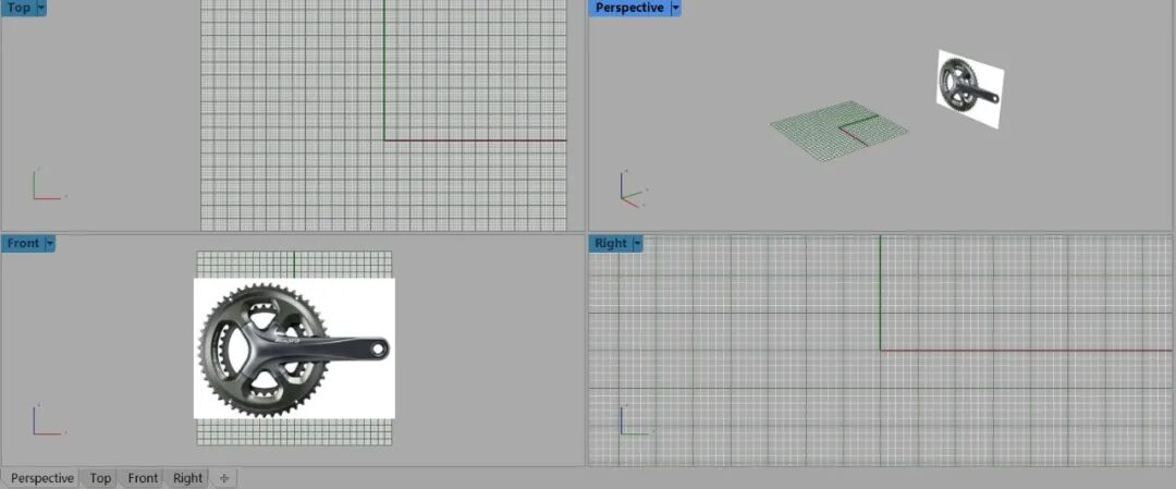

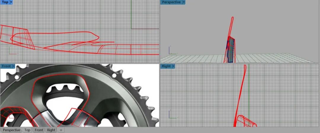

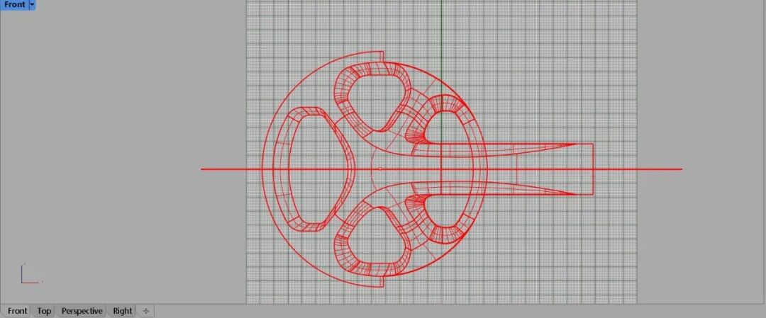

1.禧玛诺牙盘建模,根据坐标轴中心定图,因为图片不是完完全全的矢量图,所以这里我们根据坐标中心大致确认图片的合理位置,建立新的图层将确定好的图片锁定.
禧玛诺牙盘—犀牛建模过程详解!(全)的图1

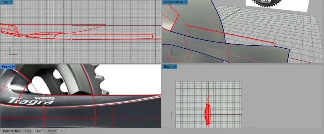

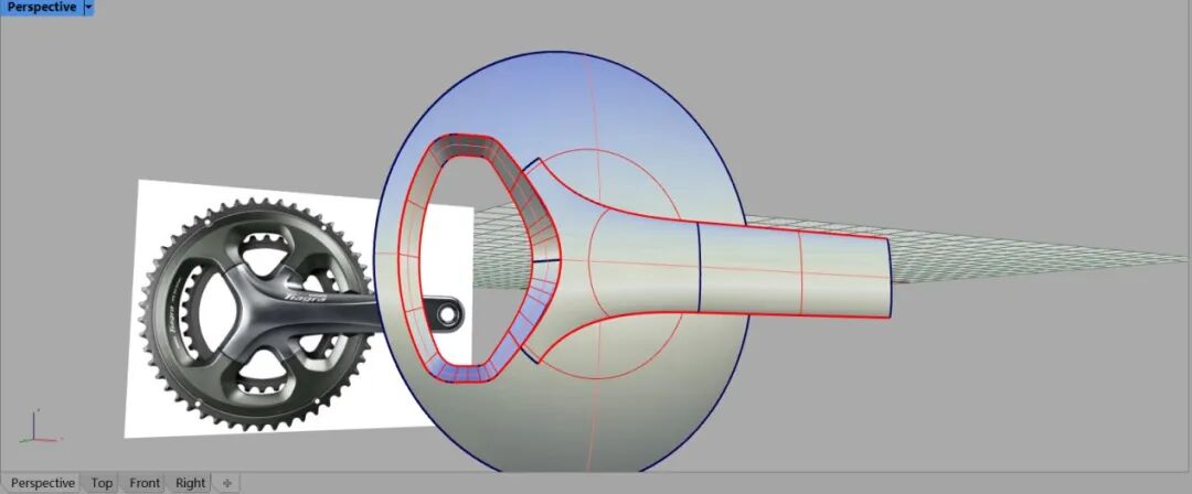

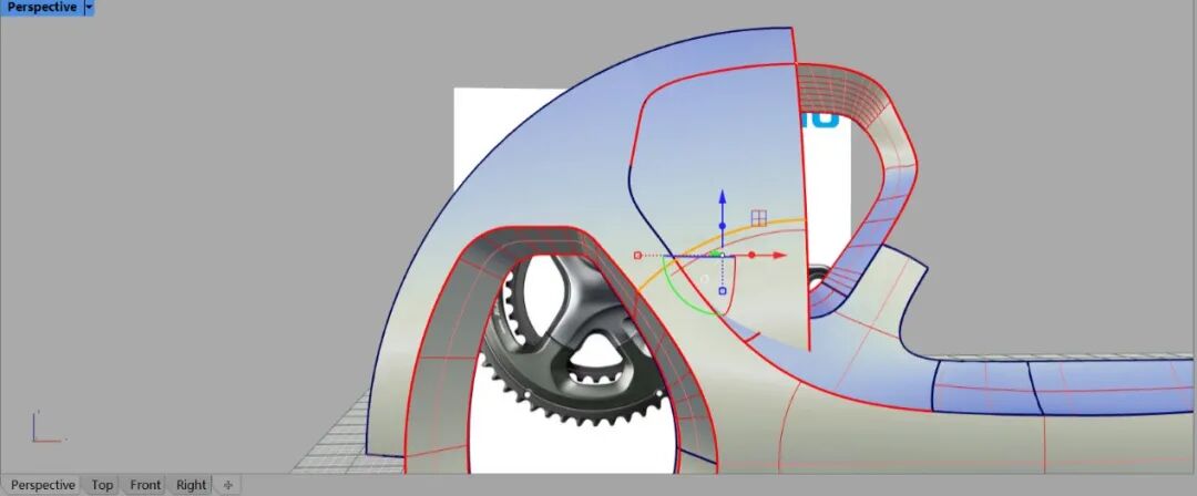

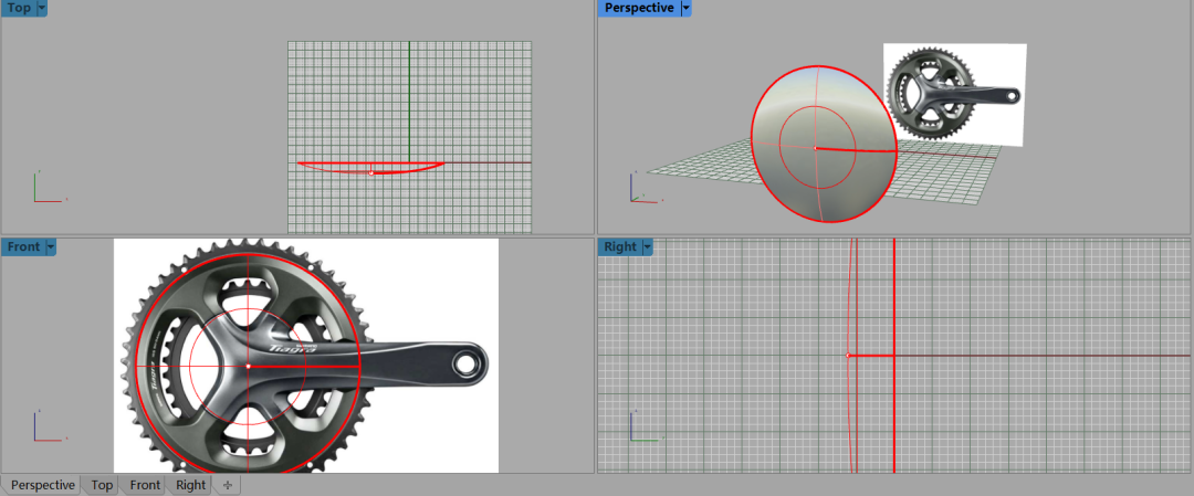

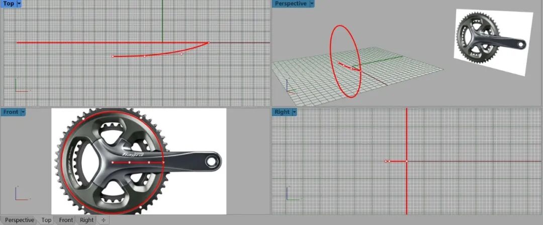

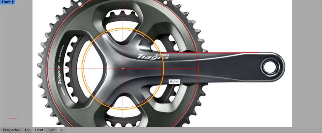

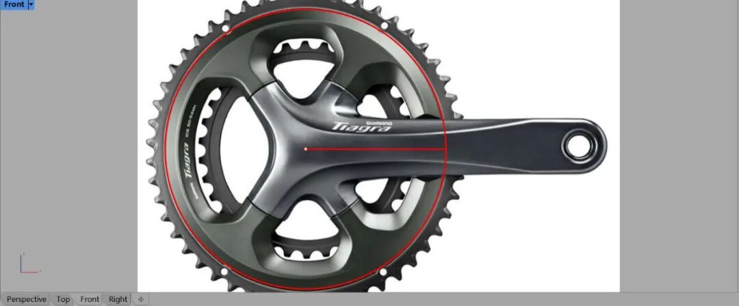

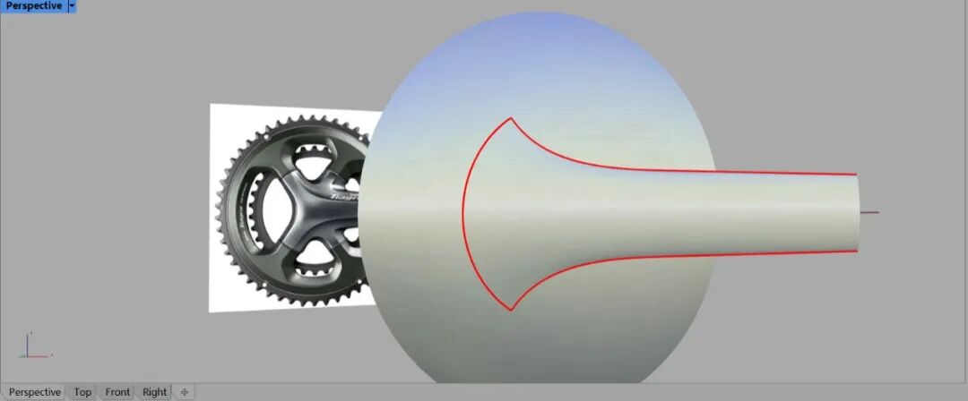

2.确定好位置之后,利用中心画圆禧玛诺牙盘—犀牛建模过程详解!(全)的图2的命令建立位置合适的圆,调整到合适的位置大小.
禧玛诺牙盘—犀牛建模过程详解!(全)的图3

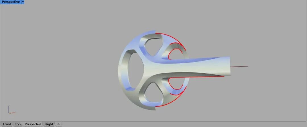

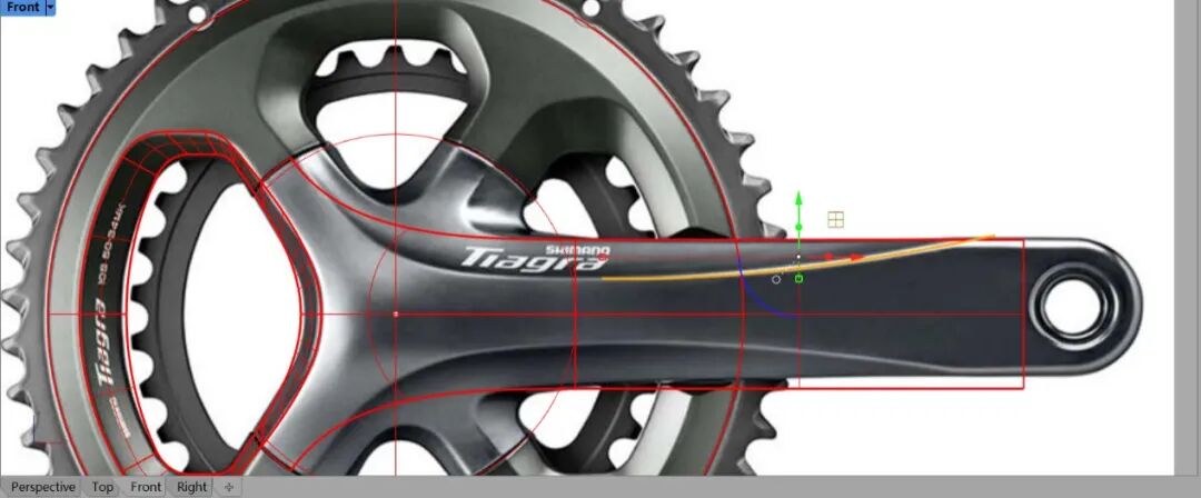

3.选择圆确定圆心位置使用面积重心禧玛诺牙盘—犀牛建模过程详解!(全)的图4的命令确定圆心的位置大小.
禧玛诺牙盘—犀牛建模过程详解!(全)的图5

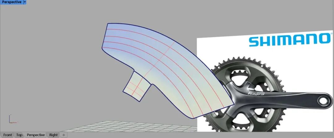

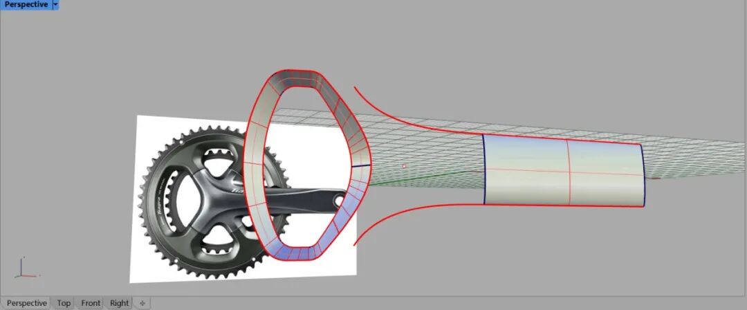

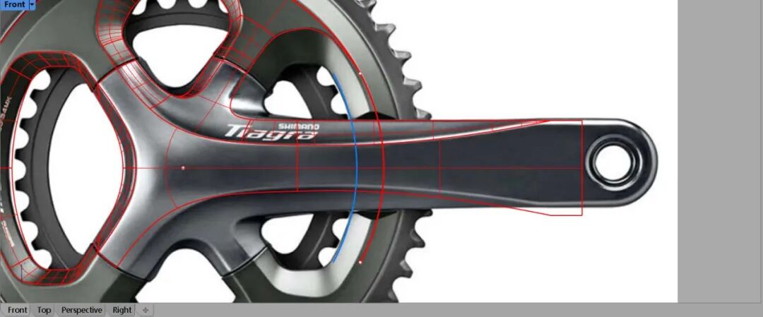

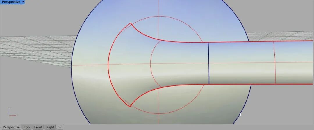

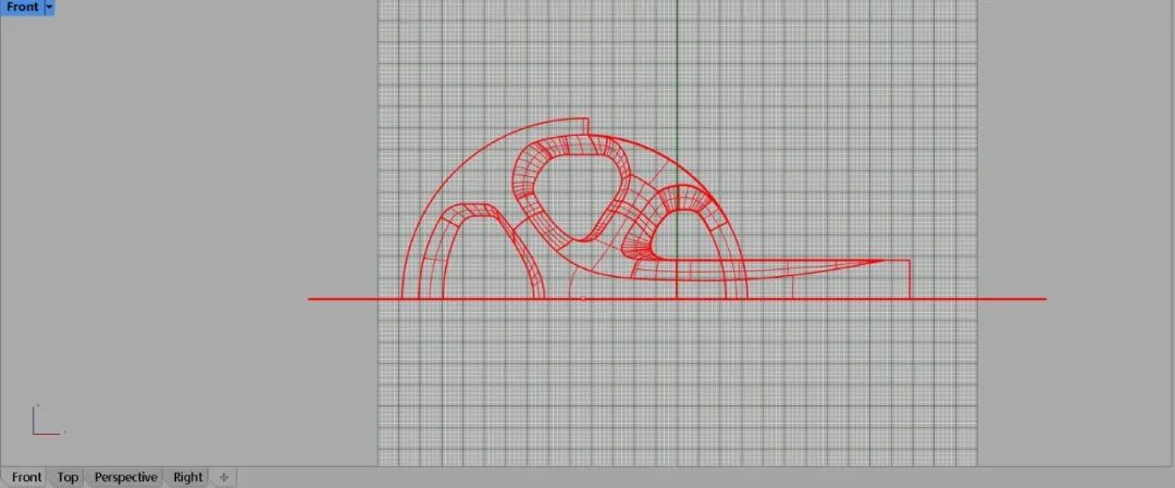

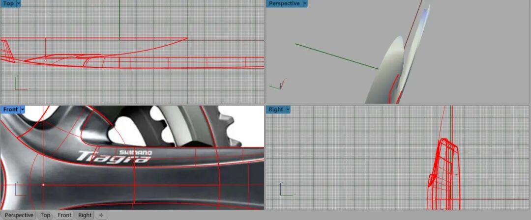

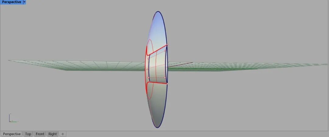

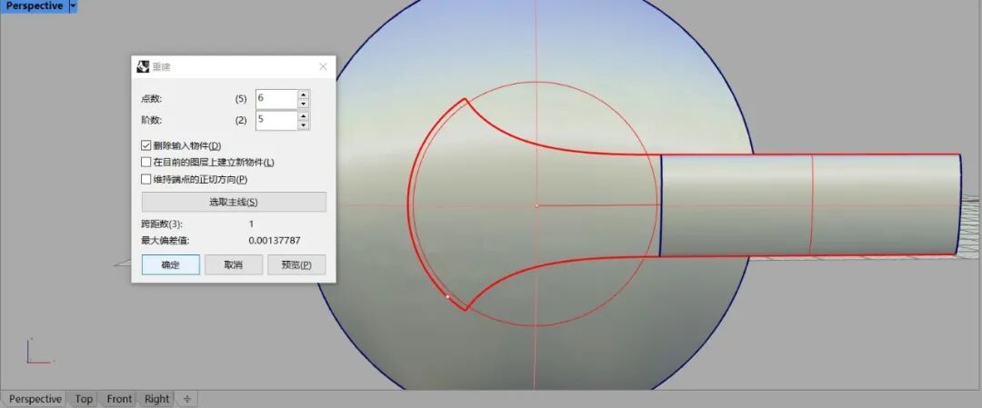

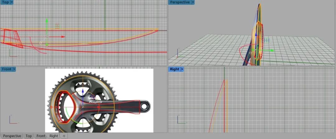

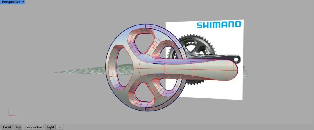

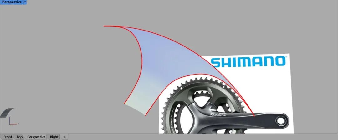

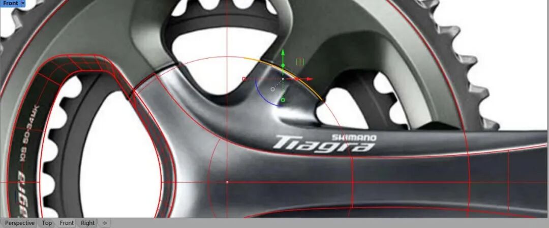

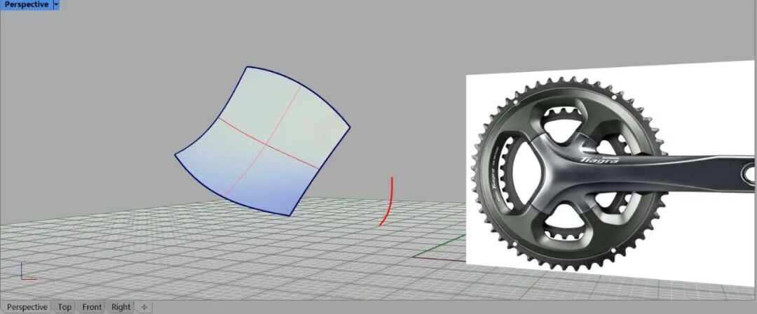

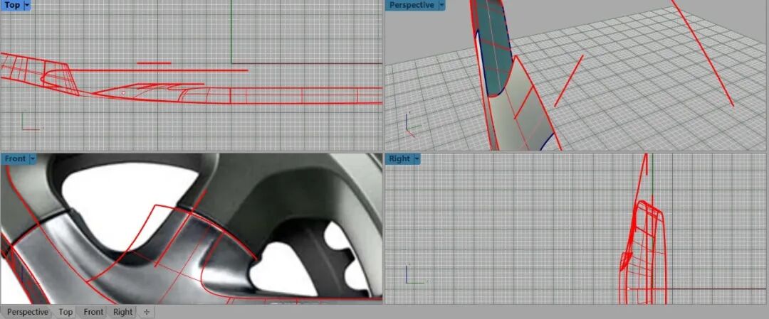

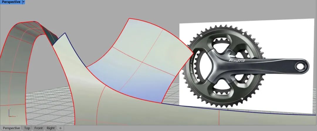

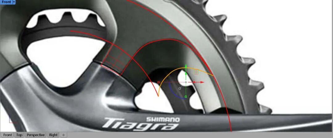

4.绘制直线禧玛诺牙盘—犀牛建模过程详解!(全)的图6从圆心到线上的直线,将直线变为三阶的线,根据顶视图调整直线的造型,切记不可太大,确定好直线的位置与造型的时候,使用旋转禧玛诺牙盘—犀牛建模过程详解!(全)的图7的命令建立曲面.
禧玛诺牙盘—犀牛建模过程详解!(全)的图8
禧玛诺牙盘—犀牛建模过程详解!(全)的图9

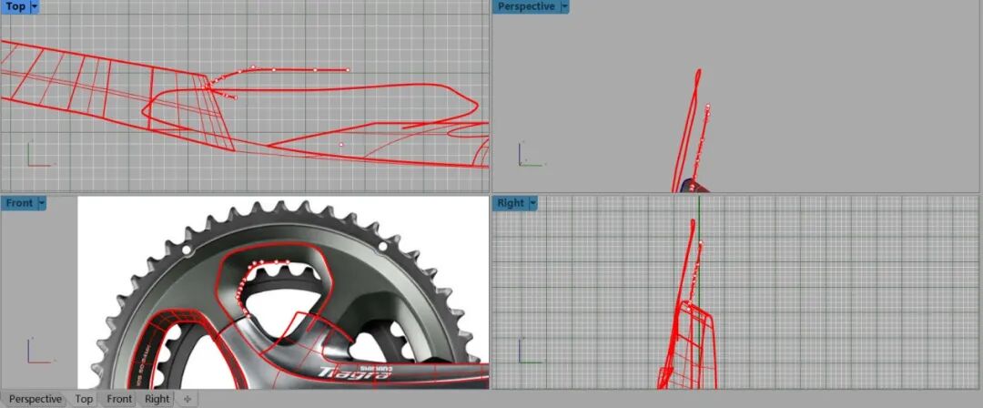

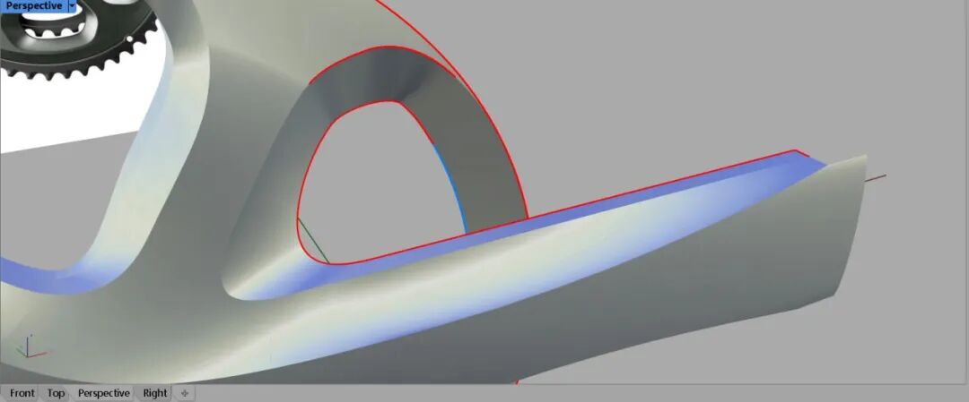

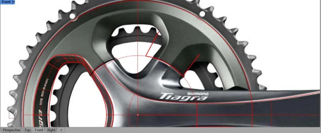

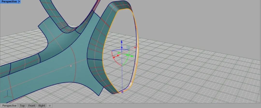

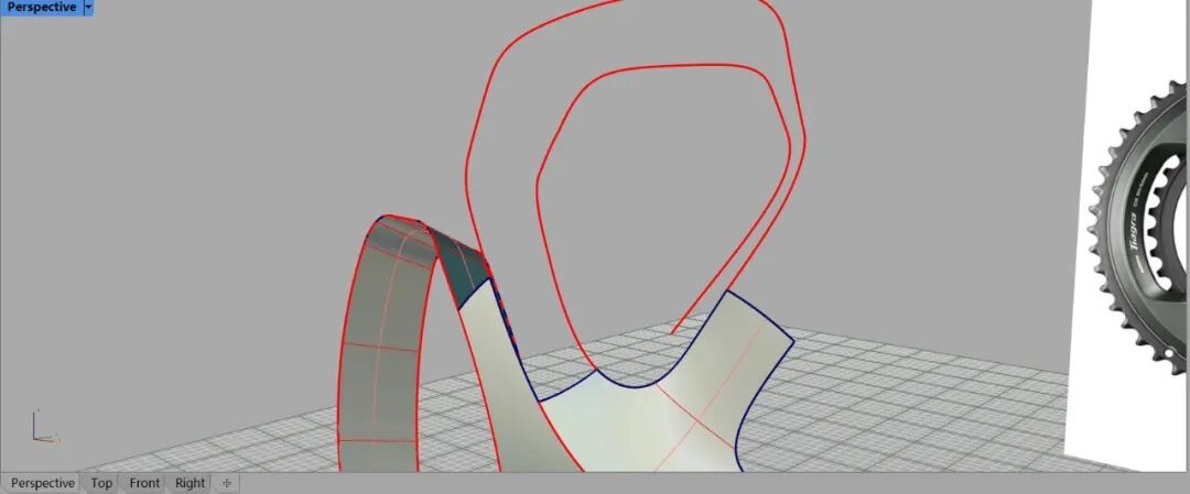

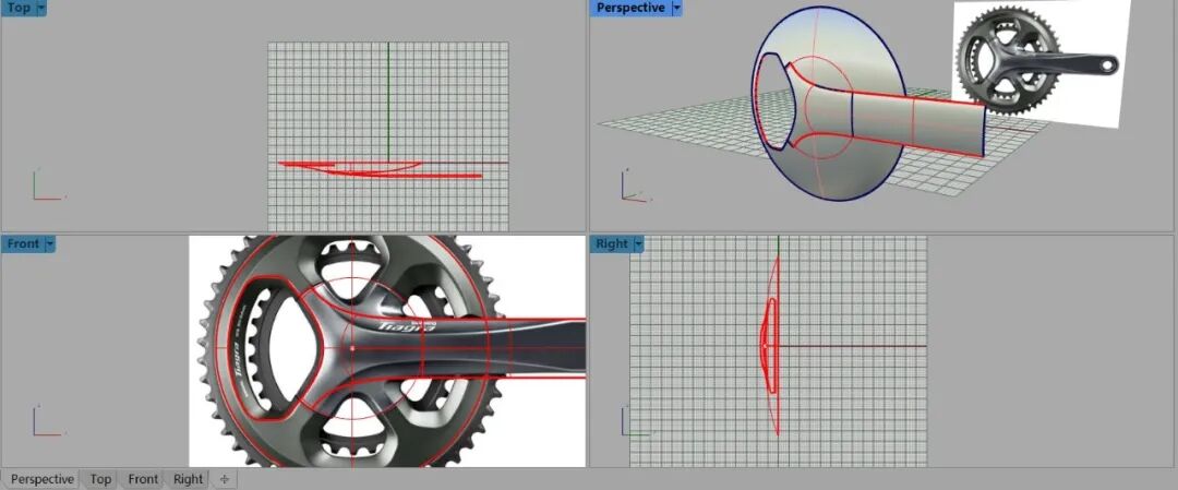

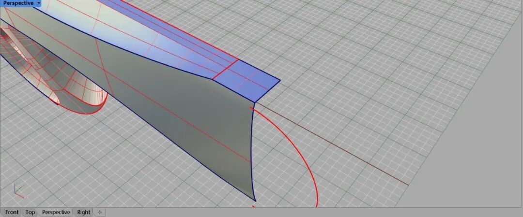

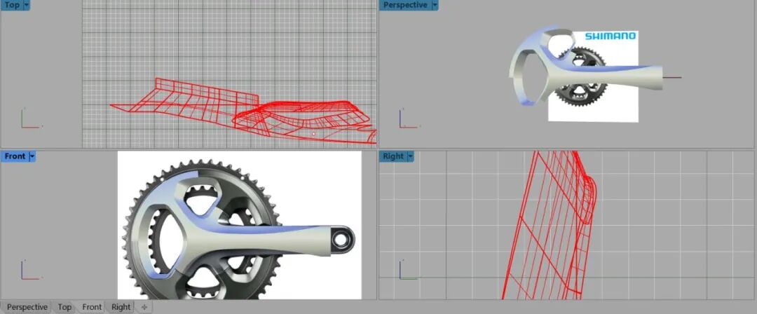

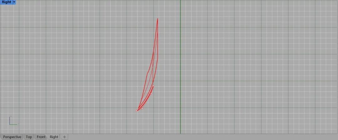

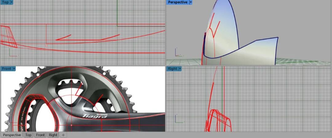

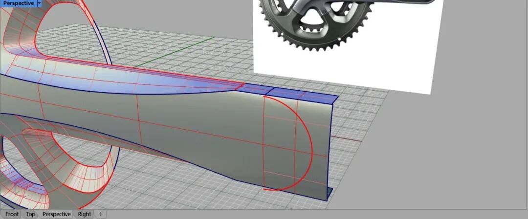

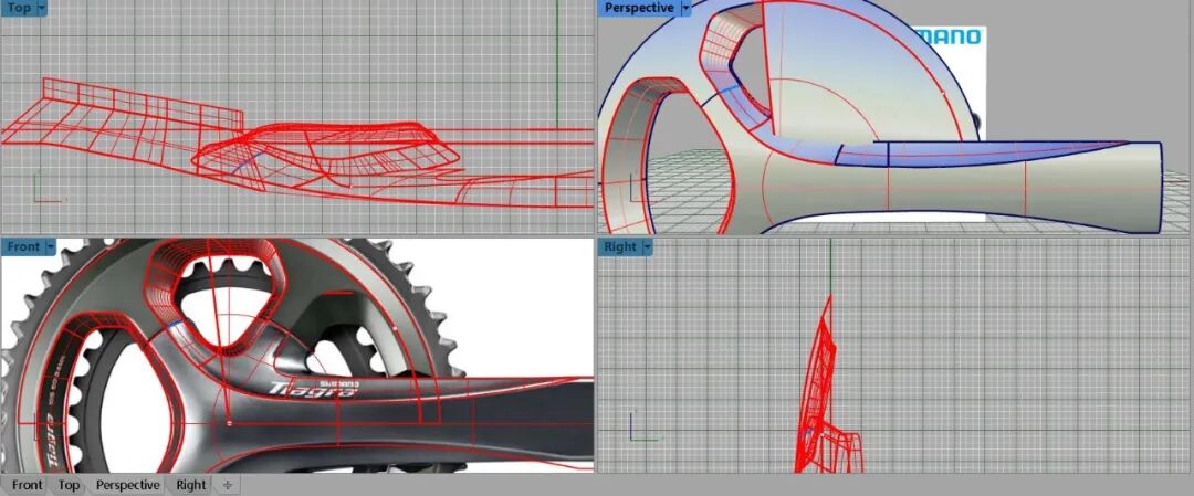

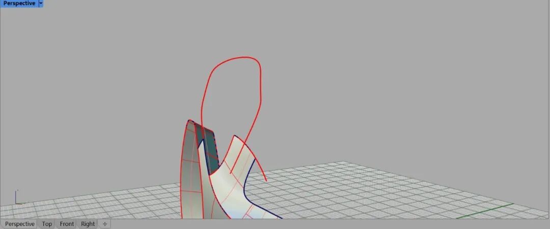

5.曲面建立之后,绘制把柄一侧的造型,绘制直线,因为没有合适的位置的图片所以这里我们调整到一个合适的距离的位置即可,距离太大(注意:这里直线的造型并非为最终造型,需要,所以绘制大致的造型即可,直线的距离太大影响后去曲面的顺滑程度,造成曲面的突起等情况).
禧玛诺牙盘—犀牛建模过程详解!(全)的图10

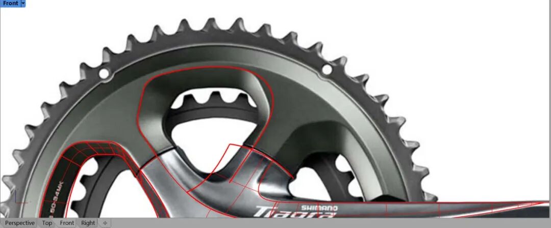

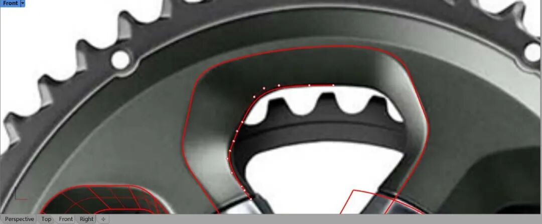

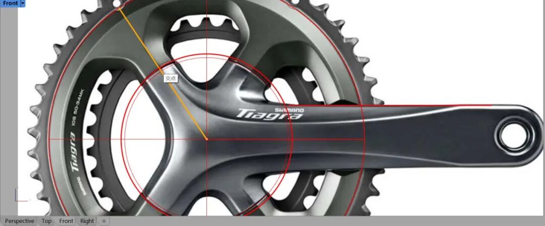

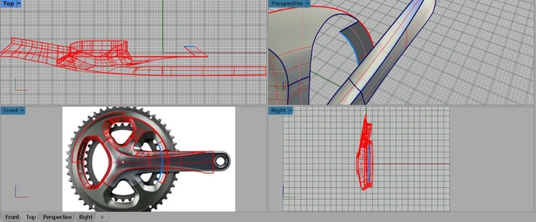

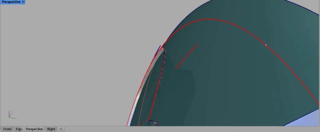

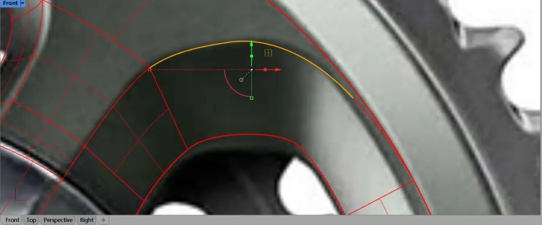

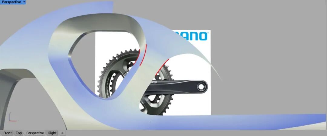

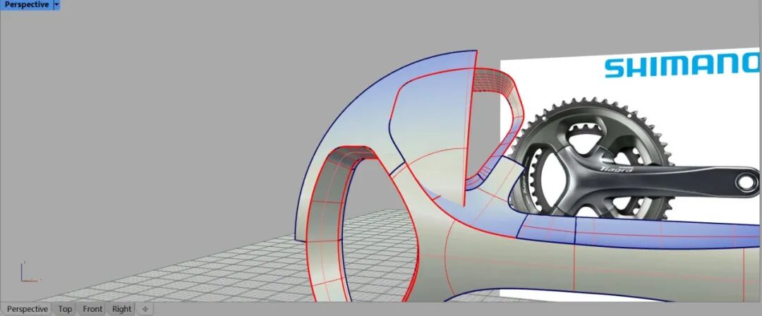

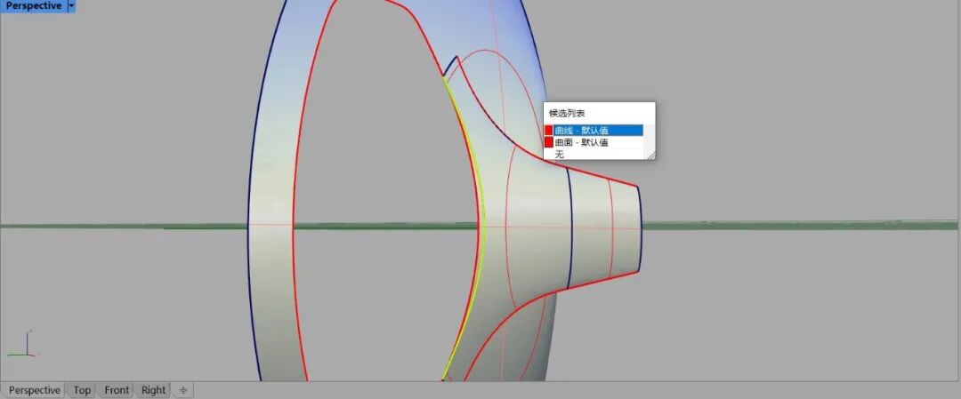

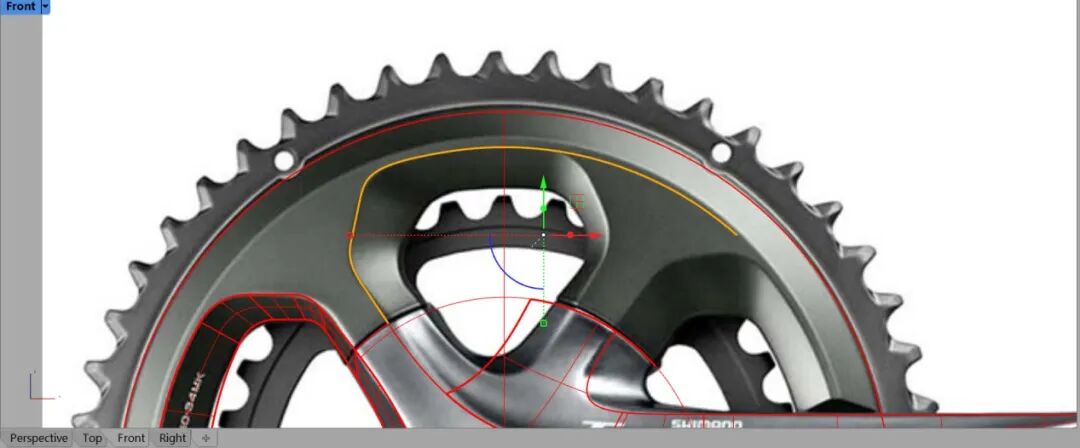

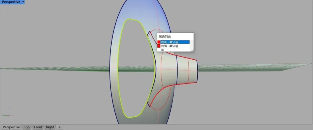

6.直线绘制好之后,选择曲面,使用抽离结构线禧玛诺牙盘—犀牛建模过程详解!(全)的图11的命令抽离条结构线出来,位置在牙盘的接缝线位置即可,按T切换抽离结构线的方向,将两条抽离的结构线进行切割,利用圆形的结构线切割禧玛诺牙盘—犀牛建模过程详解!(全)的图12另一条结构线.
禧玛诺牙盘—犀牛建模过程详解!(全)的图13
禧玛诺牙盘—犀牛建模过程详解!(全)的图14

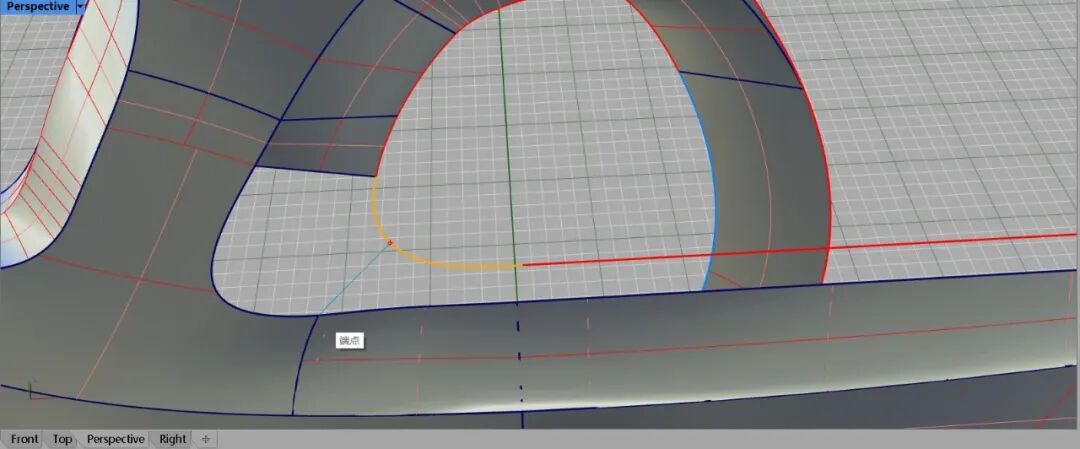

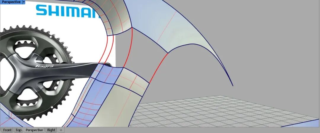

7.将被切割的直线与之前绘制的把柄位置的直线进行混接,利用混接曲线禧玛诺牙盘—犀牛建模过程详解!(全)的图15的命令进行衔接,不用立马确定系统确定的线,可以自行调节混接位置的点,调整到合适的位置.(注意使用混接曲线的命令的时候打开主界面最下方的记录建构历史可以进行调节.)
禧玛诺牙盘—犀牛建模过程详解!(全)的图16

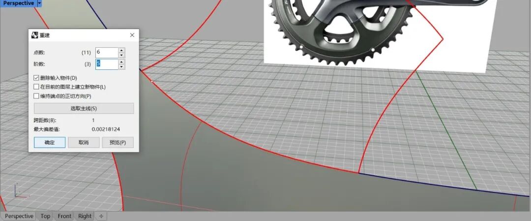

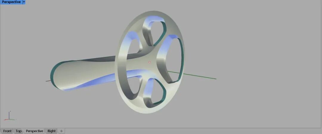

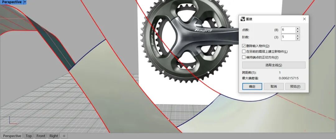

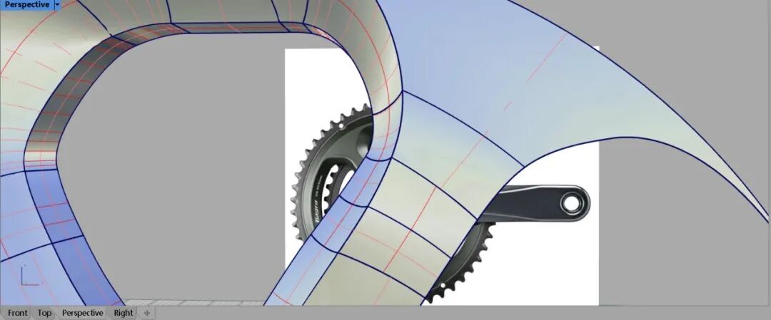

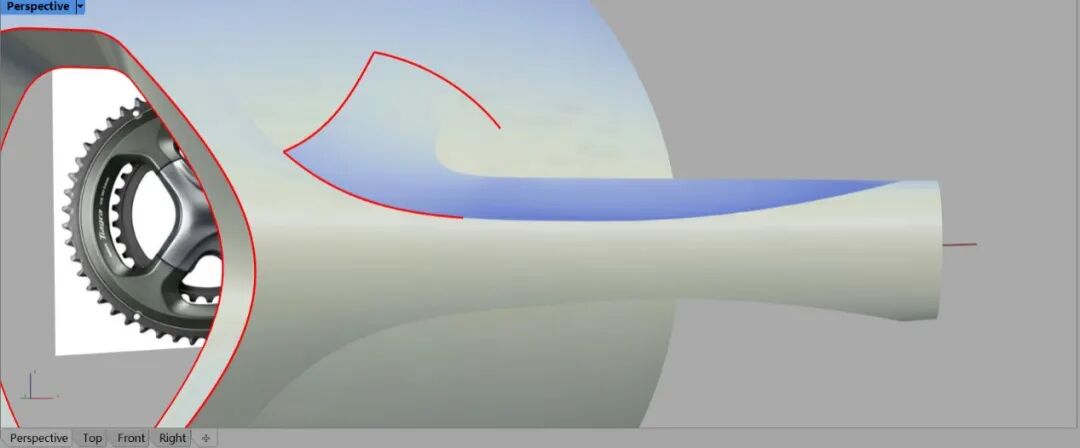

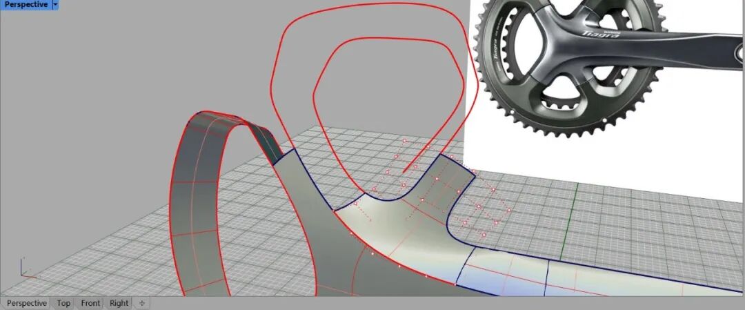

8.确定曲线的位置之后,组合三条线利用镜像的命令构建另一条曲线,利用分割禧玛诺牙盘—犀牛建模过程详解!(全)的图17的命令,分割抽离的圆形结构线,多余的线不用删除,建立新的图层放入,再隐藏起来.分割出来的那段圆使用重建曲线禧玛诺牙盘—犀牛建模过程详解!(全)的图18的命令变成三阶四点的曲线, 利用放样禧玛诺牙盘—犀牛建模过程详解!(全)的图19的命令建立直线部分的曲面,打开直线曲面部位的结构点禧玛诺牙盘—犀牛建模过程详解!(全)的图20,让他呈现出弧度出来,再次利用四边命令禧玛诺牙盘—犀牛建模过程详解!(全)的图21建立曲面,或者使用双轨放样禧玛诺牙盘—犀牛建模过程详解!(全)的图22的命令建立曲面
禧玛诺牙盘—犀牛建模过程详解!(全)的图23
禧玛诺牙盘—犀牛建模过程详解!(全)的图24
禧玛诺牙盘—犀牛建模过程详解!(全)的图25
禧玛诺牙盘—犀牛建模过程详解!(全)的图26

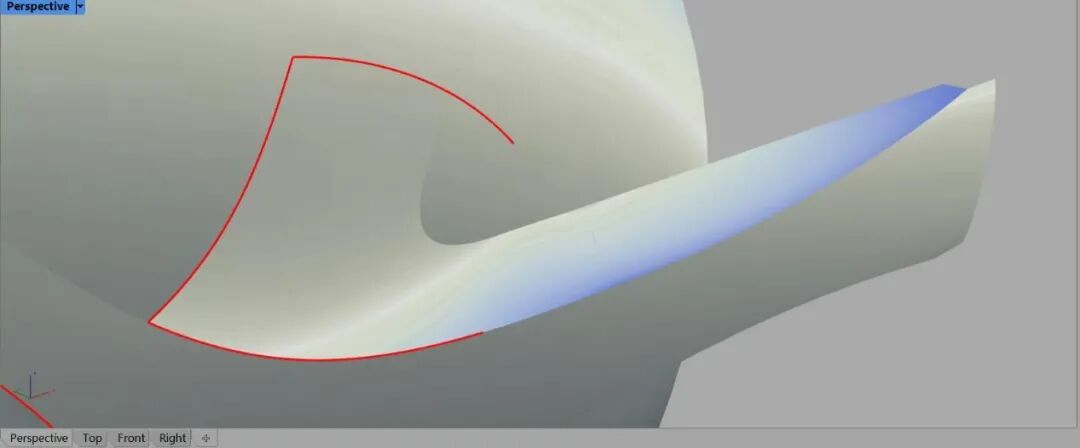

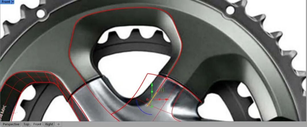

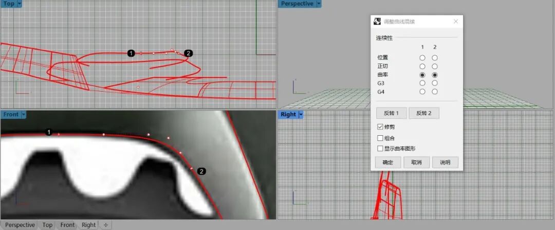

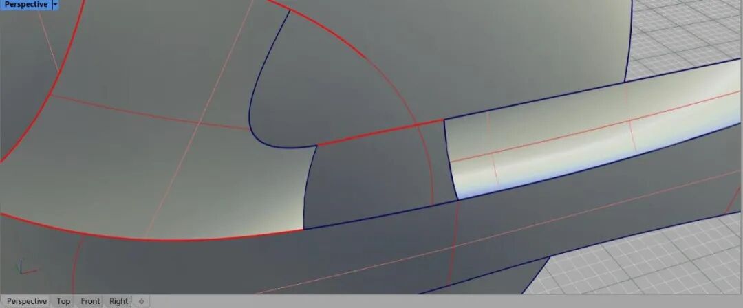

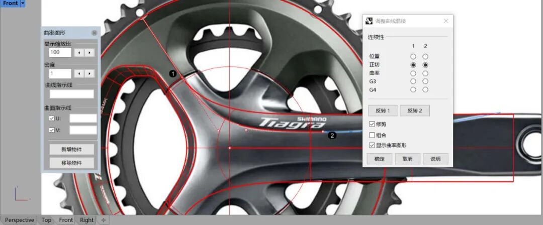

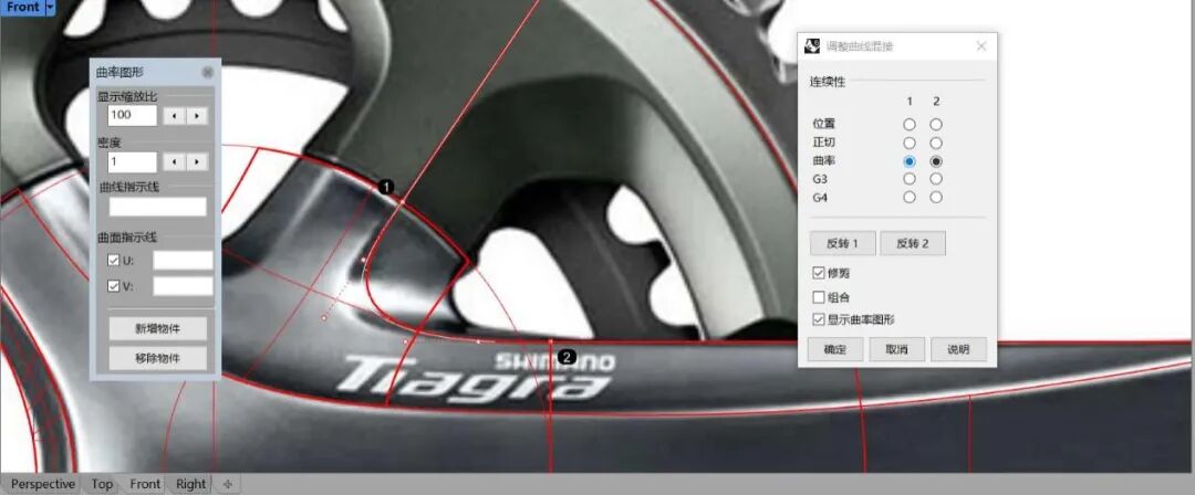

9.曲面建立之后打开着色命令之后,发现曲面衔接处有很明显的缝隙,可以使用衔接曲面禧玛诺牙盘—犀牛建模过程详解!(全)的图27的命令消除接缝.
禧玛诺牙盘—犀牛建模过程详解!(全)的图28

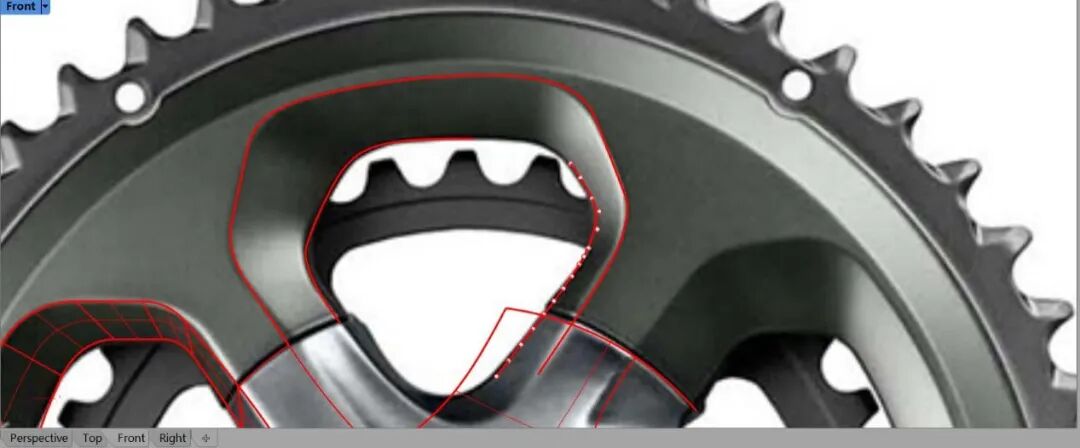

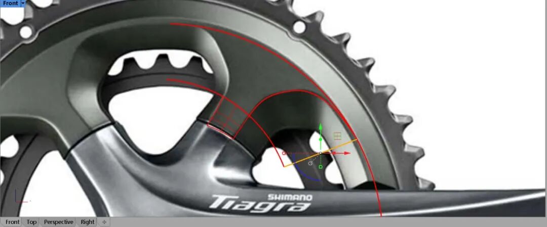

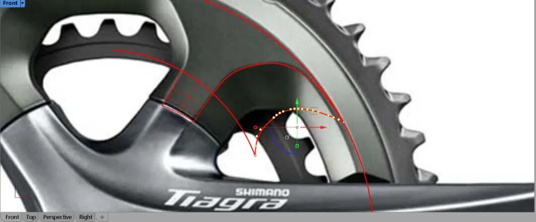

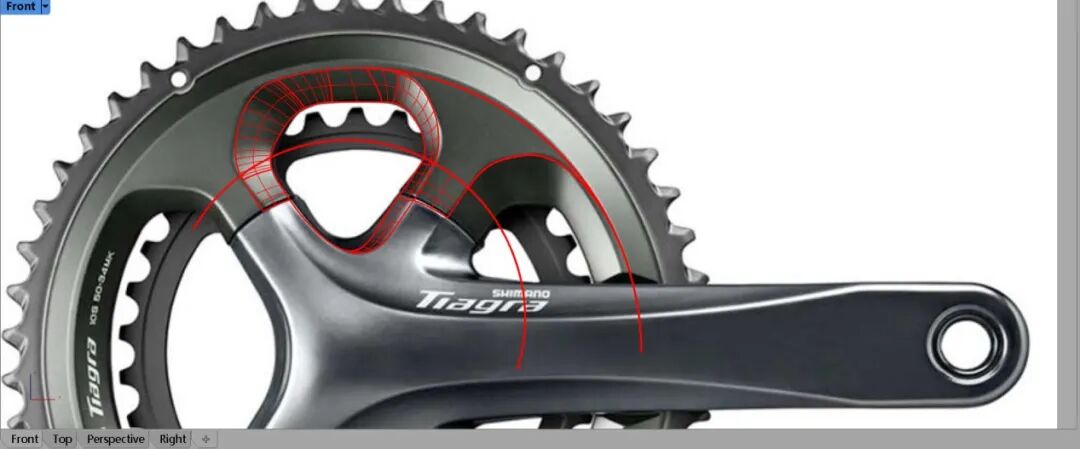

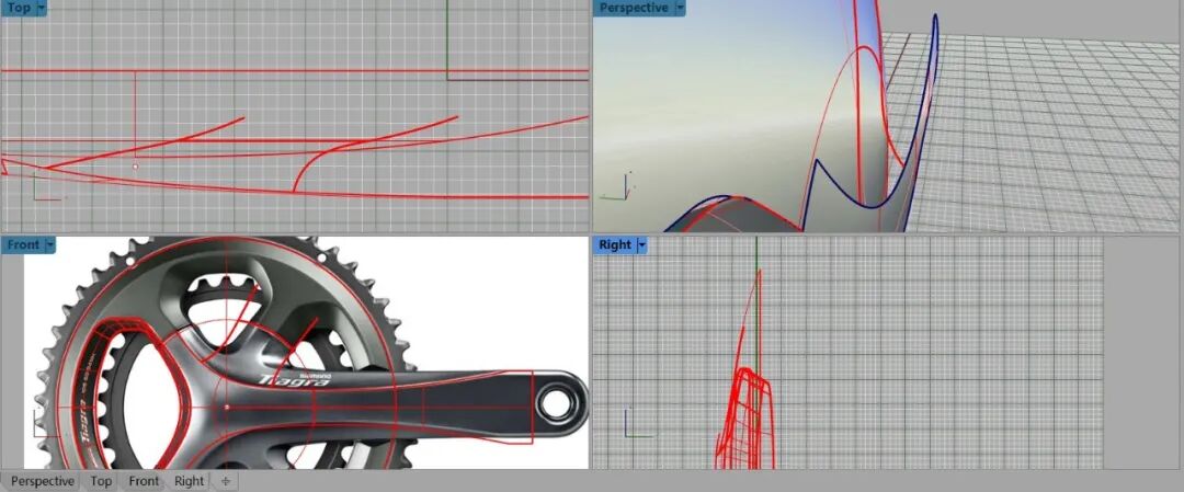

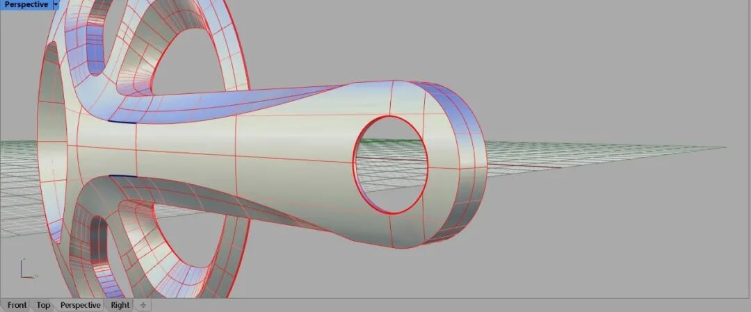

10.完成把柄位置的曲面建模后,使用从中点画直线的命令绘制一条直线,将直线变成三阶的线之后调成最外空洞的边缘位置,合适位置即可.再次抽离结构线禧玛诺牙盘—犀牛建模过程详解!(全)的图29的命令抽离最外空洞位置的左侧的线,再次绘制直线利用镜像的命令构建粗糙的造型出来,将多余部位的线利用分割禧玛诺牙盘—犀牛建模过程详解!(全)的图30或者修剪禧玛诺牙盘—犀牛建模过程详解!(全)的图31命令删除.将需要用到的线调整控制点调整到合适的位置,利用曲线圆角禧玛诺牙盘—犀牛建模过程详解!(全)的图32的命令建立圆角(注意;这里绘制的线属于空间曲线,因为是在一个视角绘制的直线并非其他视角是在同一平面,所以需要在其他视角变成同一平面图片,或者使用投影命令将所有的直线投影禧玛诺牙盘—犀牛建模过程详解!(全)的图33到曲面上之后建立曲线圆角.)
禧玛诺牙盘—犀牛建模过程详解!(全)的图34
禧玛诺牙盘—犀牛建模过程详解!(全)的图35
禧玛诺牙盘—犀牛建模过程详解!(全)的图36
11.绘制好造型之后组合,利用分割禧玛诺牙盘—犀牛建模过程详解!(全)的图37命令将空白区域删除,同理把柄位置的空白区域也要删除(注意;用线分割曲面的之后一定确保是封闭曲线或者曲线大小超过曲面位置,负责分割失败)

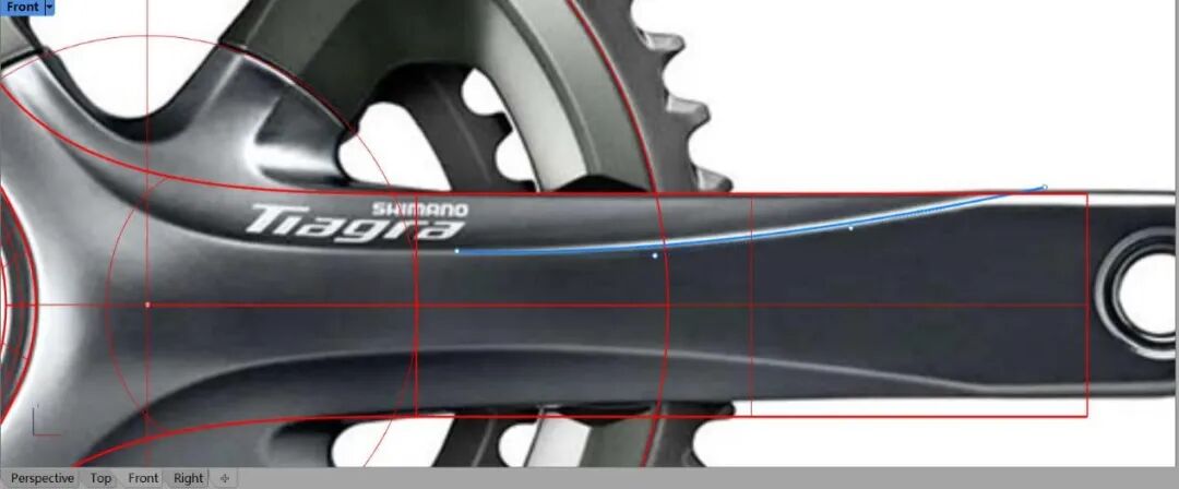

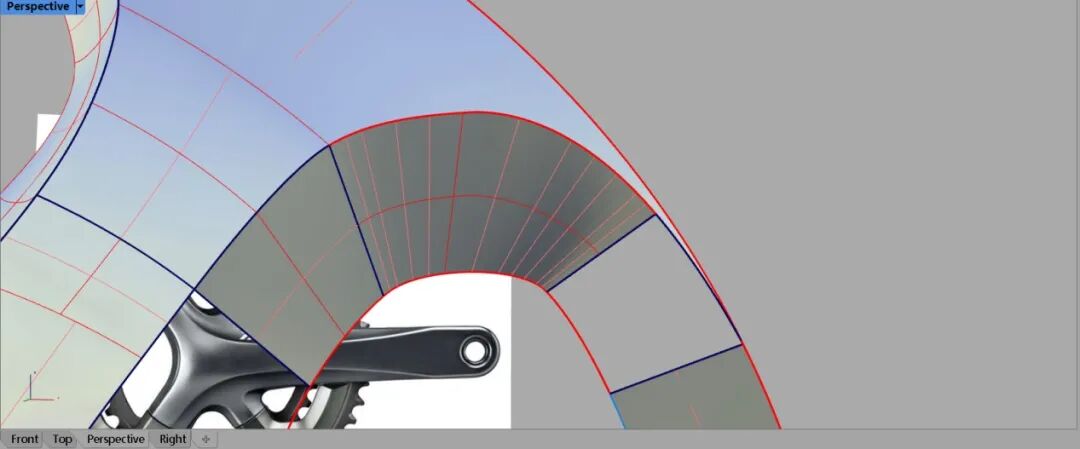

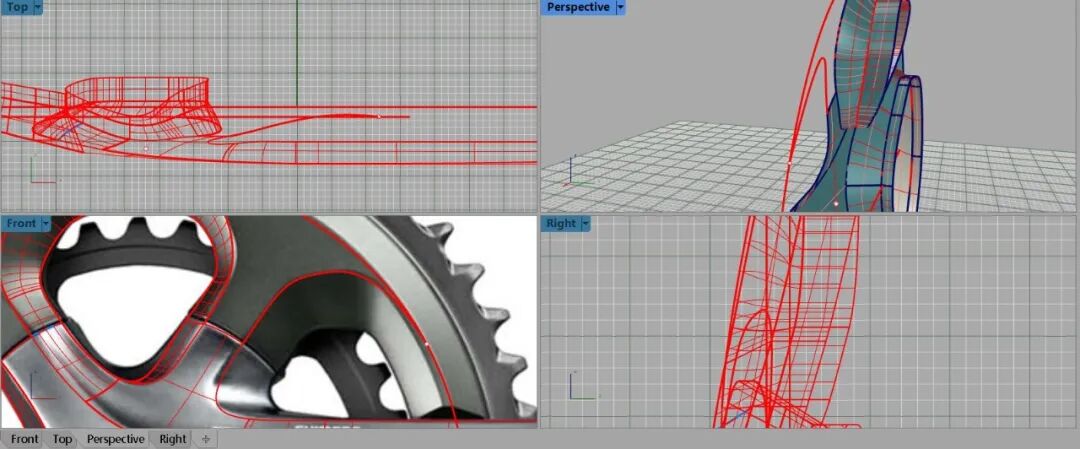

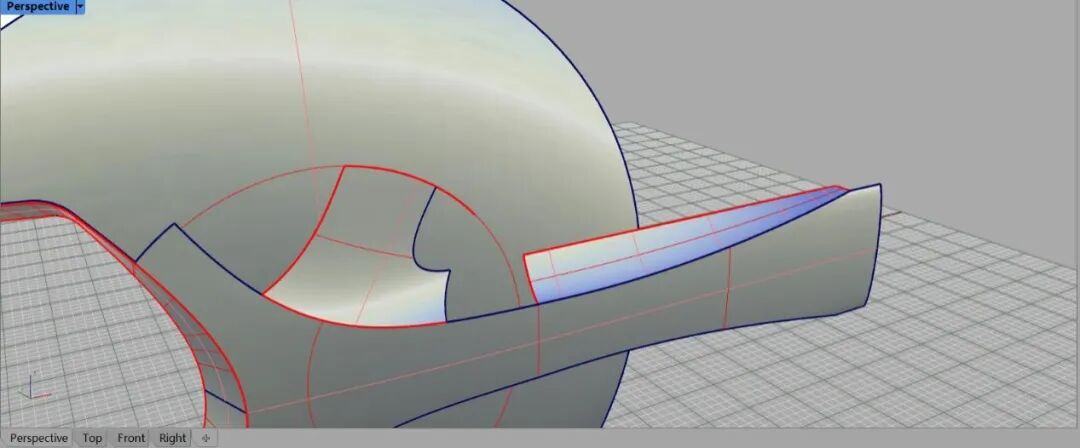

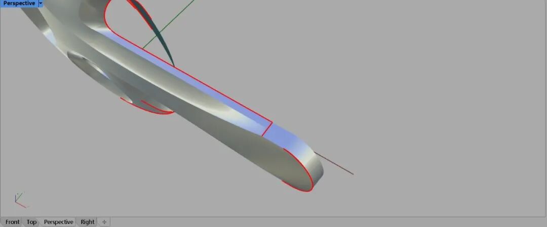

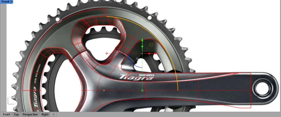

14.绘制好最左侧空洞的斜切之后,绘制把柄的曲线,利用曲线禧玛诺牙盘—犀牛建模过程详解!(全)的图49命令,使用时尽量使用三到四个控制点即可,图片蓝色线就是绘制的曲线位置,这一步的操作方法与之前把柄位置的直线思路是一致的,将绘制的蓝色曲线与抽离禧玛诺牙盘—犀牛建模过程详解!(全)的图50的结构线进行混接曲线禧玛诺牙盘—犀牛建模过程详解!(全)的图51命令即可,然后将三根曲线组合禧玛诺牙盘—犀牛建模过程详解!(全)的图52在一起,利用分割禧玛诺牙盘—犀牛建模过程详解!(全)的图53命令减去多余把柄位置多余的面即可(注意;这里抽离的结构线是和第一次抽离的结构线的位置相同,如果之前的结构线没有删除可以继续使用抽离的结构线.)
禧玛诺牙盘—犀牛建模过程详解!(全)的图54

19.衔接线绘制结束后,删除多余的辅助直线,使用双轨放样禧玛诺牙盘—犀牛建模过程详解!(全)的图70命令或者四边面禧玛诺牙盘—犀牛建模过程详解!(全)的图71的命令建立曲面(注意;这里使用双轨或者四边面的是时候一定要确保是四条曲线,如果缺少可以使用曲面边缘充当第四条曲线 ,前提是在合适位置使用边缘分割命令建立第四条曲线,复制边缘分割后的边的线,使用重建曲线命令,减少 新建的面的结构线 ,这里重建面的边缘线一定要确保重建时的偏差不能太大否则就偏离了原有的边缘,这样建立的曲面时有接缝的.)

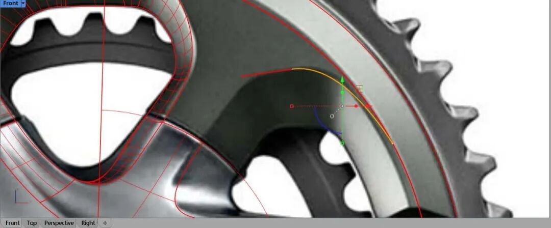

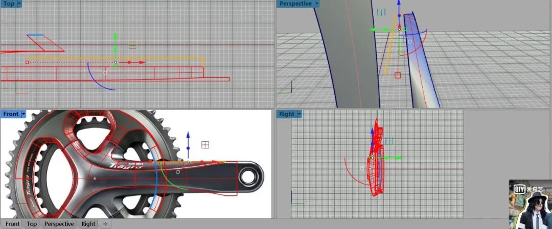

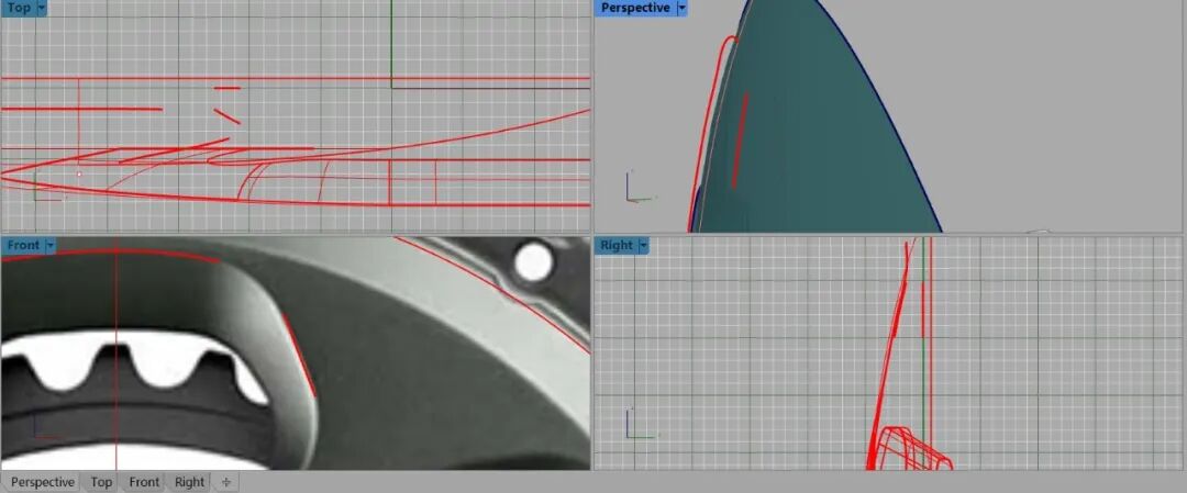

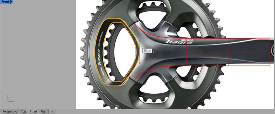

21.完成直线的绘制之后,切换到FRONT试图绘制辅助直线,这里的思路和之前的构建新的曲线思路是一致的,图片中模型的造型是有一定的坡度的,所以这里构建新的曲线使用放样命令达成效果,可以使用混接曲线禧玛诺牙盘—犀牛建模过程详解!(全)的图76的命令也可以使用直线升阶的命令构建新的曲线,最好是三阶的点,打开控制点禧玛诺牙盘—犀牛建模过程详解!(全)的图77到将趋势调整到与之前的曲面趋势一致或者大致相似端点位置的点千万不能移动否则没有任何意义!这里的曲线调节不需满足连续性.
禧玛诺牙盘—犀牛建模过程详解!(全)的图78
禧玛诺牙盘—犀牛建模过程详解!(全)的图79

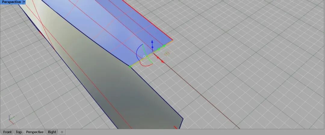

22.绘制好曲线后,根据模型的结构绘制直线,不能画太多,保留一定的空间给混接曲线禧玛诺牙盘—犀牛建模过程详解!(全)的图80做调整.将绘制的结构直线与把柄位置的直线进行混接位置合适即可.
禧玛诺牙盘—犀牛建模过程详解!(全)的图81
禧玛诺牙盘—犀牛建模过程详解!(全)的图82
禧玛诺牙盘—犀牛建模过程详解!(全)的图83
禧玛诺牙盘—犀牛建模过程详解!(全)的图84

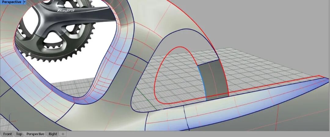

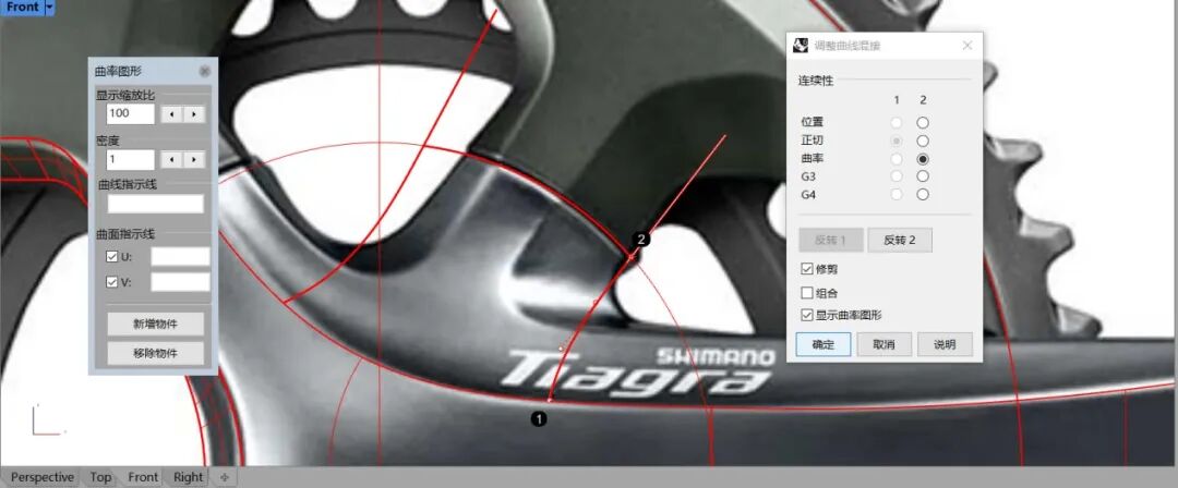

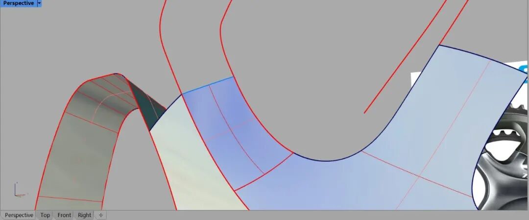

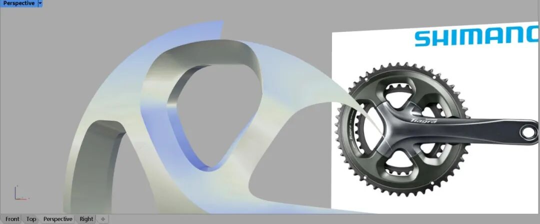

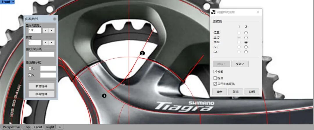

23.利用分割命令删除多余的曲面,使用衔接曲面禧玛诺牙盘—犀牛建模过程详解!(全)的图85的命令对把柄曲面和分割之后的面进行衔接,(注意;这里的衔接一定要接顺否则造型不对,如果使用衔接面的操作之后依旧有凸起,可以台调整曲面的结构位置 ,再次进行衔接操作.)
禧玛诺牙盘—犀牛建模过程详解!(全)的图86
禧玛诺牙盘—犀牛建模过程详解!(全)的图87
禧玛诺牙盘—犀牛建模过程详解!(全)的图88
禧玛诺牙盘—犀牛建模过程详解!(全)的图89

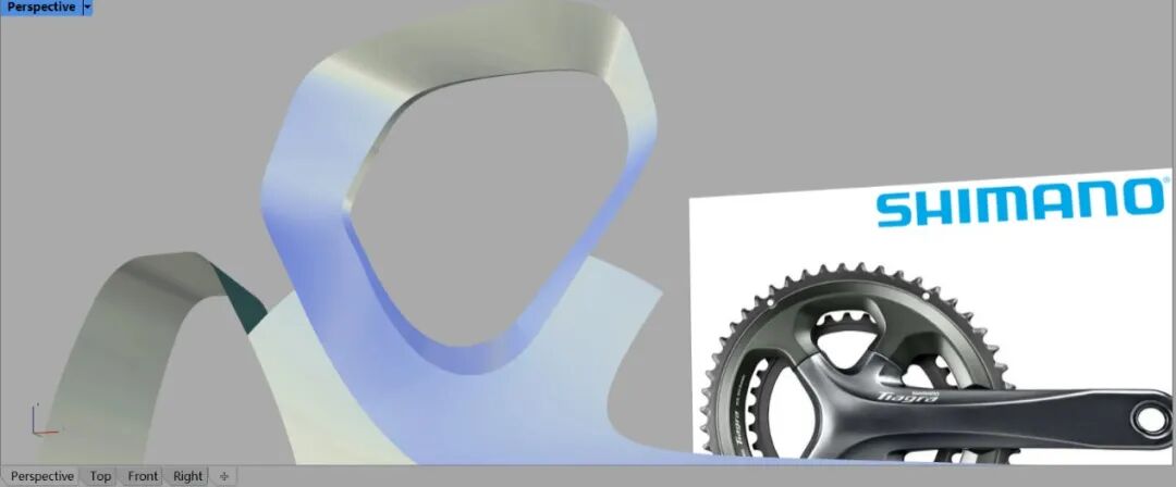

24.完成把柄位置的曲面建立之后,绘制最上方的空洞边缘曲线,将原先隐藏禧玛诺牙盘—犀牛建模过程详解!(全)的图90的曲面放出来,因为我们需要将构建的曲线投影上去,第二张面也要投影,空洞边缘的线从左到右是有一定的坡度的所以,左边高,右边底,在FRONT视角绘制平面外观造型,曲线左侧投影到第一张曲面上,曲线右侧投影禧玛诺牙盘—犀牛建模过程详解!(全)的图91到第二张曲面上,两个投影曲线留出空间进行混接曲线禧玛诺牙盘—犀牛建模过程详解!(全)的图92命令的操作,这样可以做成有坡度感的曲线,

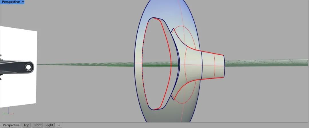

28.最上方空洞完成之后放出第一个曲面,分割曲面,曲面最右侧保留隐藏,剩下的不需要的曲面直接删除就好,可以利用结构线分割曲面,曲面最上方寻找曲面与空洞曲面的交点的位置进行分割.

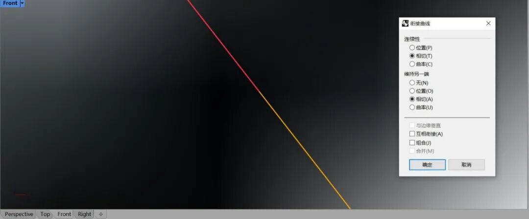

34.绘制完直线之后,使用混接曲线禧玛诺牙盘—犀牛建模过程详解!(全)的图151的命令将直线与蓝色曲线进行混接,调整曲线合适位置把不合适的曲线部分删除即可,(注意;混接曲线的调整一定要在命令中使用,确定命令接受后无法使用混接曲线调整)。

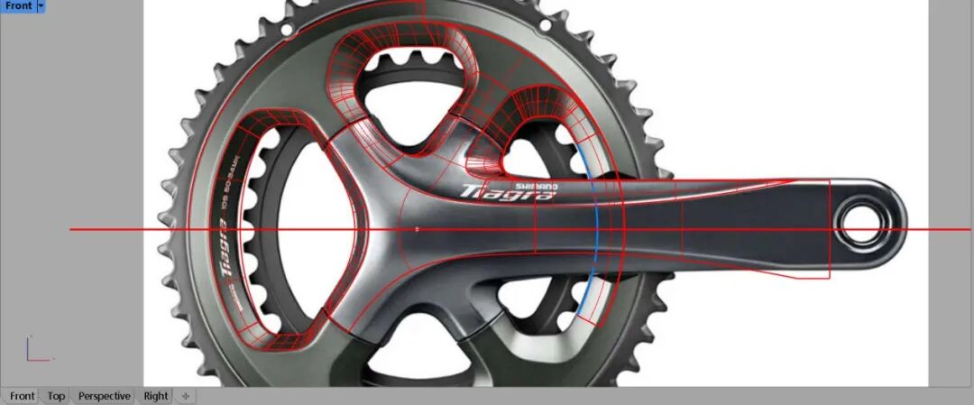

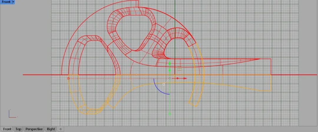

36.到这一步之后基本上所有问题都解决了,从坐标轴中点绘制直线,将下面的部分全部分割删除,保留上面的部分,使用镜像禧玛诺牙盘—犀牛建模过程详解!(全)的图160的命令补全下面的。
禧玛诺牙盘—犀牛建模过程详解!(全)的图161

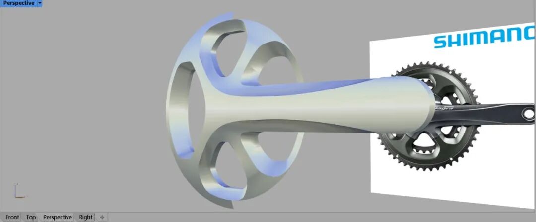

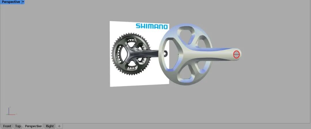

38.整体完成之后,全部组合在一起,使用偏移曲面的命令建立实体,这里的偏移曲面不要取消实体的选择,我们需要建立实体,实体建立之后,利用布尔差集禧玛诺牙盘—犀牛建模过程详解!(全)的图174的命令做出把柄位置空洞。
禧玛诺牙盘—犀牛建模过程详解!(全)的图175
禧玛诺牙盘—犀牛建模过程详解!(全)的图176
禧玛诺牙盘—犀牛建模过程详解!(全)的图177
禧玛诺牙盘—犀牛建模过程详解!(全)的图178
禧玛诺牙盘—犀牛建模过程详解!(全)的图179

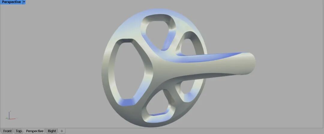

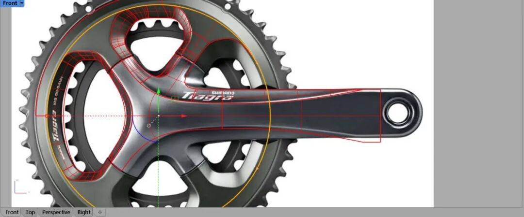

39.剩下的齿轮等小细节,可以自己试着增加,让模型更加丰富。
