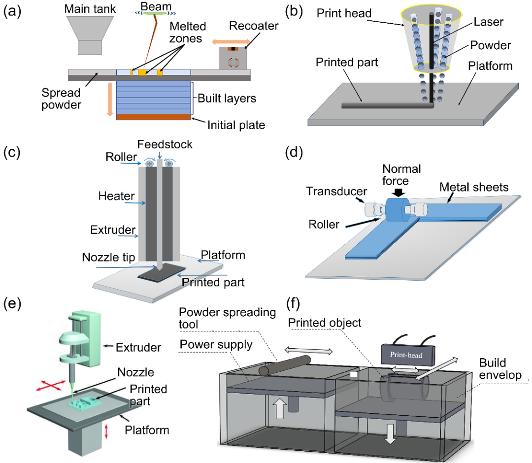

增材制造技术,俗称3D打印技术,是融合了计算机辅助设计、材料加工与成型技术,以数字模型文件为基础,通过软件与数控系统将专用的材料按照挤压、烧结、熔融、光固化、喷射等方式逐层堆积,制造出实体物品的制造技术。3D打印技术不同于传统的、对原材料去除、切削、组装的加工模式,是一种“自下而上”通过材料累加的制造方法,从无到有。这使得过去受到传统制造方式的约束,而无法实现的复杂结构件制造变为可能。常用于制备金属材料的增材制造技术有粉床熔融技术,直接能量沉积,熔融沉积成型,分层实体制造,直写成型技术,粘合剂喷射等等。

图1. 各种金属增材制造技术示意图:(a) 粉床熔融技术,(b) 直接能量沉积,(c) 熔融沉积成型,(d) 分层实体制造,(e) 直写成型技术,(f) 粘合剂喷射。

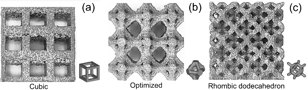

在过去,尽管可以设计出许多具有潜在优异性能的复杂晶格结构,但它们的制造仍然受到传统方法的限制。 幸运的是,由于先进的制造能力,增材制造技术的发展反过来促进了更复杂结构的设计,设计目标也从原来的可制造性转变为功能性。 从结构设计的角度看,晶格结构是在一定的空间中重复出现的单元胞集合。 因此,在晶格结构的设计中,既要考虑单元胞设计,也要考虑整体图案设计。在此基础上,再进行拓扑优化,这样方能得到具有优异性能的晶格结构。对于单元胞的设计,主要包括杆基,壳基,三重曲面三种单元胞。

图2. 粉床熔融技术制备的杆基金属晶格结构及其单元胞原型:(a) 立方体结构,(b) 优化结构,(c) 菱形十二面体结构。

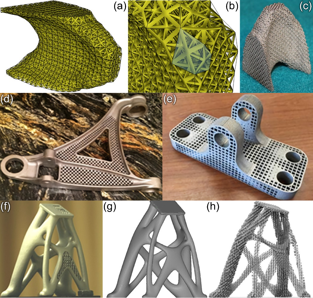

总的来说,金属晶格结构的性能主要由单元胞的构型,孔隙率,使用的材料种类以及不同的增材制造技术决定的。设计和制造出具有不同性能的金属晶格结构可以在不同的工业领域发挥作用。例如,具有较低的弹性模量金属晶格结构,可适用于生物医用骨科植入物;具有较高的刚性和能量吸收能力的金属晶格结构,可适用于轻量化结构设计及能量吸收器;具有较高的比表面积的金属晶格结构,可适用于催化结构的载体。以及还有其他工业领域的应用。

图3. 轻量化金属晶格结构实际案例:(a)-(c) 不锈钢米歇尔梁,(d) 不锈钢汽车控制臂,(e) 钛合金枕形支架,(f)-(h) 用金属晶格结构填充的卫星支架。
