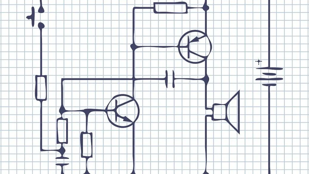

一张电路原理图竟蕴含这么多大道理?的图1
看电路图首先看电源部分,理解电路在什么电源的情况下工作,交流还是直流,单电源还是多电源及电压等级。清楚了以后看分部电路,先区别是数字电路,还是模拟电路,模拟电路看信号采集,搞清楚信号来源,有射频、音频、各类传感器、仪器仪表或其他电路等,分析信号是交流、直流还是脉冲,属电压型还是电流型。分析后续电路的功能,弄清是解调、放大、整形还是补偿等作用。最后看输出电路,是调制还是驱动。数字电路则主要分析电路的逻辑功能和作用。

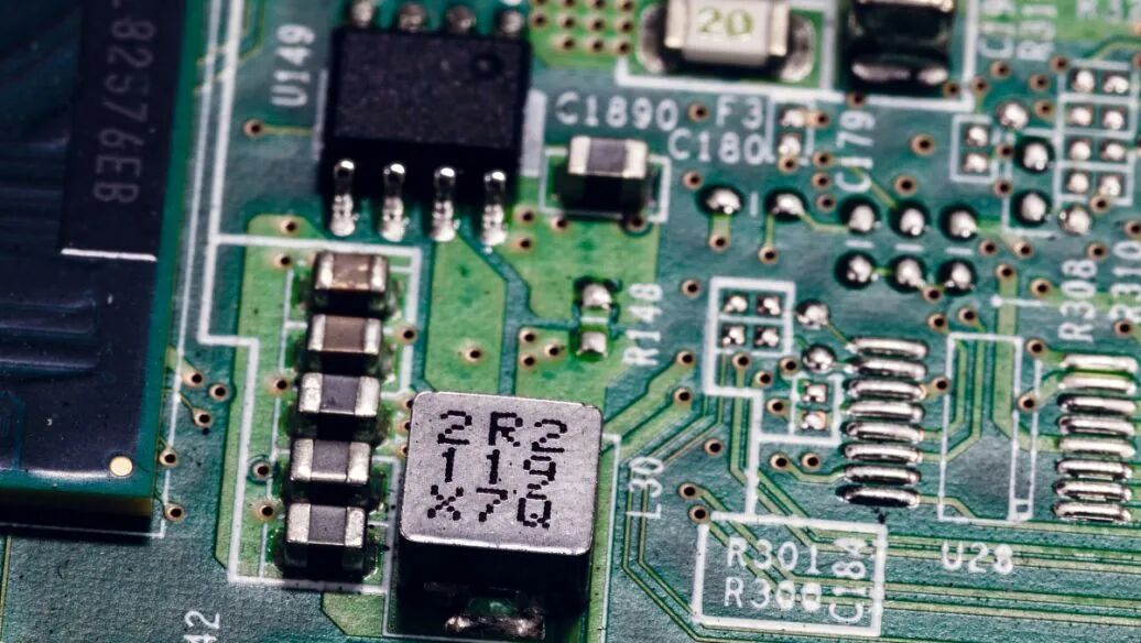

要看懂电路板,那首先最好是要能看懂它的电原理图(即电路图),掌握电子元器件的标示方式和它的工作原理,掌握一些常用的元器件的正常的参数和在正常的电路中所起到的作用等等知识,然后再对电路板(称为印刷线路板)进行分析,就能比较快的看懂它的工作原理和一些需要掌握的情况了。
分析子电路模块,要找到各子电路的核心元件(当然要熟悉这个元件),找出各子电路模块之间电气量的联系,最后是整个电路的输出和输入或者说是功能。

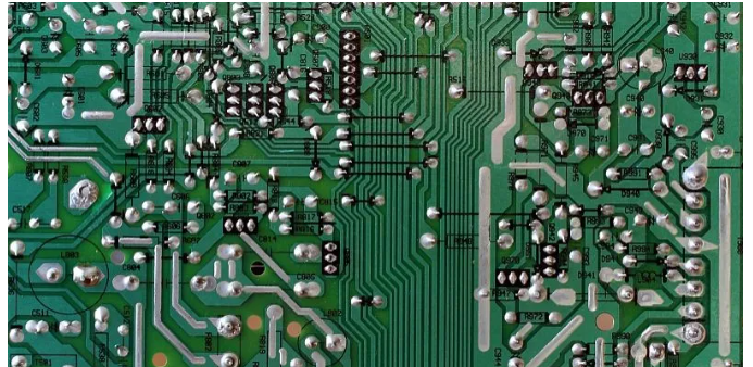

在了解了各条支路的工作原理后,才能分析出整机的工作原理,有时各支路电路间也存在信号的交连,例如电视机的行输出电路的行逆程脉冲就用于色解码电路,行输出电路与色解码电路存在信号的相互连系,这时可以将这些支路理解为另一种单元电路,再对它们进行分析。
