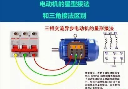

三相交流异步电动机的星形接法和三角形接法的区别为:
三相异步电动机每相绕组都有两个引线头,一个称为首端,另一个称为末端。按国家标准规定,第一相的首端用U1表示,末端用U2表示;如下图所示:

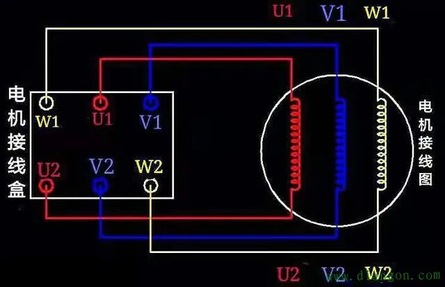

第二相绕组的首端和末端分别用V1、V2表示;第三相绕组的首端和末端分别用W1、W2表示。这6个首末分别引出至电机的外壳的接线盒中,并标注对应的符合用于电工人员的接线。
通过接线盒中的接线柱的首末端子切换,可以实现按电源电压的不同而方便连接成星形接法Y或三角形△接法。见下图所示:
为什么4kW以上的电动机用三角形接法?的图3

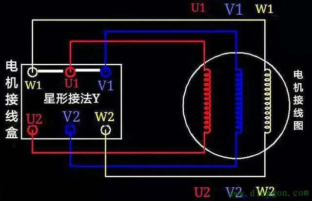

按照上图所示连接,将W1、U1、V1用铜连接片短接在一起,就形成了星形接法。星形接法特点为:有助于降低绕组线圈承受电压(220V),降低绝缘等级,降低了启动电流;缺点就是电动机功率减小,所以小功率电机4kW以下的大部分都是采用星形接法。

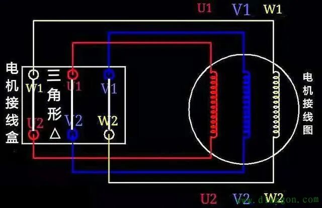

而三角形△接法如下图所示:
为什么4kW以上的电动机用三角形接法?的图4

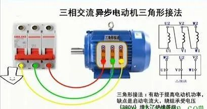

4kW及以上功率的电动机采用三角形接法。三角形接法三角形△接法则是用铜连接片将W1与U2短接在一起,为一根电源输入引线;再将U2与V2短接在一起,为一根电源输入引线;最后将V1与W2短接在一起,为第三根电压输入引线。
三角形接法:有助于提高电动机的功率,缺点则是启动电流大,电机定子线圈绕组要承受电压(380V),增加了电机的绝缘等级。

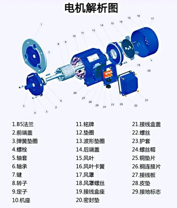

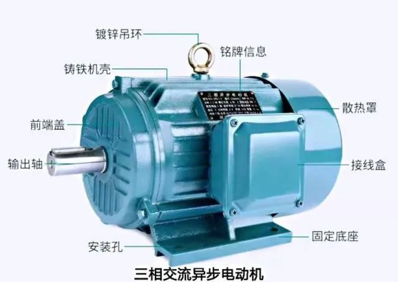

三相异步电动机的结构
三相交流异步电动机的主要部件,见下图所示:
为什么4kW以上的电动机用三角形接法?的图8
它主要由定子和转子两大部分组成。

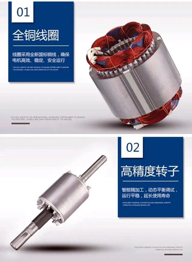

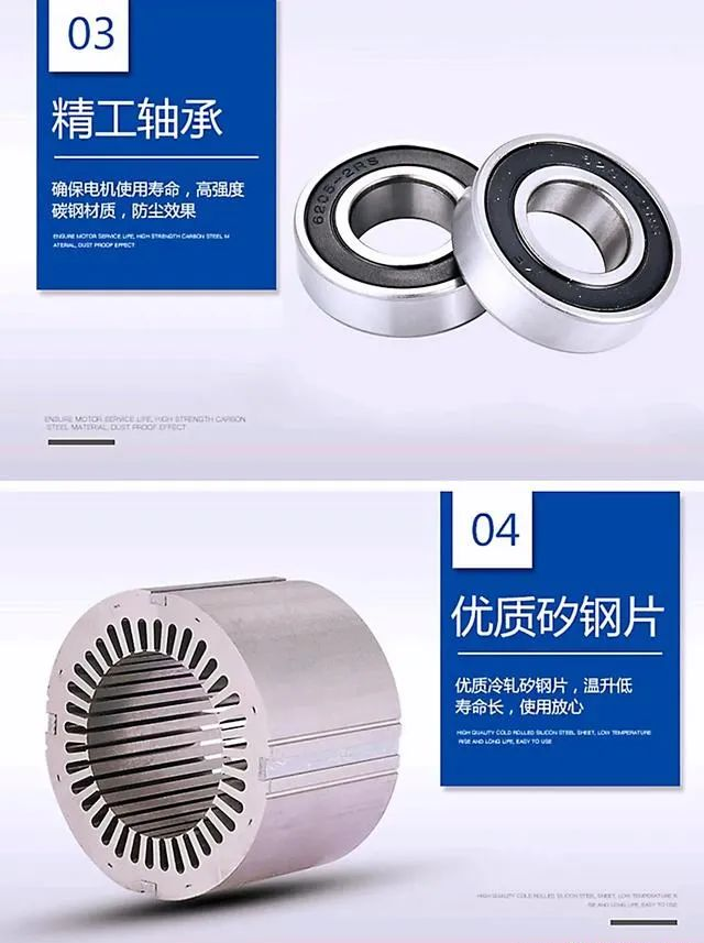

定子是指电动机的静止部分。它主要由机座、定子铁心、端盖、定子三相对称绕组等组成。机座通常由铸铁或铸钢制成。机座内压装定子铁心。定子铁心是电动机磁路的一部分,为了减少铁损耗,采用0.5mm厚的硅钢片叠成圆筒形,压装在机座内,见下图所示:
为什么4kW以上的电动机用三角形接法?的图9
为什么4kW以上的电动机用三角形接法?的图10
在铁心的内圆周上,冲有若干均匀分布的槽孔,用以嵌置定子三相绕组。中、小型电动机的定子绕组,一般采用漆包线制成。异步机的三相对称绕组共有6个出线端,每相绕组的起端和末端分别用U₁、V₁、W₁和U₂、V₂、W₂表示,通常它们都从机座上的接线盒内引出。三相对称定子绕组可以接成星形,也可以接成三角形,这要看电源的线电压和绕组的额定电压而定。例如电源的线电压为380V,电动机定子绕组的额定相电压为220V,则绕组必须接成星形;如绕组的额定电压为380V,则绕组必须按成三角形。只有这样,才能保证各相绕组在其额定电压下工作。
