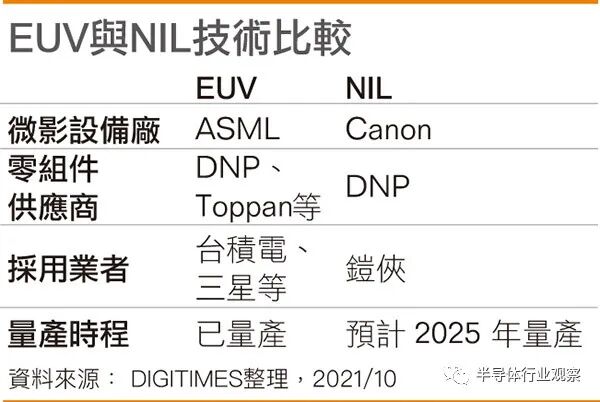

NIL 基于机械复制,不受光学衍射的限制。它可以潜在地实现低于 5nm 的分辨率,并且以非常低的成本实现非常好的关键缺陷 (CD) 控制。由于其优异的性能,NIL 可以满足广泛的半导体应用。它可以大幅度降低光刻成本,可与EUV一战。
挑战EUV光刻?NIL靠谱吗!的图1
图:EUV与NIL的对比(来源:DIGITIMES)

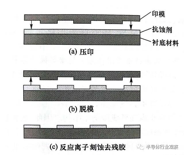

一般情况下,NIL使用电子束刻蚀等手段,在衬底上加工出所需要的结构作为模板。由于电子的衍射极限远小于光子,因此可以达到远高于光刻的分辨率。
NIL制造设备利用图案化技术,涉及现场/逐场/单次沉积和通过喷射技术沉积到基板上的低粘度抗蚀剂的曝光。带图案的掩模下降到流体中,然后通过毛细作用迅速流入掩模中的浮雕图案。在此填充步骤之后,抗蚀剂在紫外线辐射下交联,然后去除掩模,在基板上留下图案化抗蚀剂。
挑战EUV光刻?NIL靠谱吗!的图3
与EUV光刻设备产生的图案相比,NIL以更高的分辨率和更高的均匀性忠实地再现图案。此外,由于这项技术不需要先进光刻设备所需的一系列宽直径镜头和昂贵的光源,NIL 设备实现了更简单、更紧凑的设计,允许将多个单元聚集在一起,以提高生产力。
研究已经证明 NIL 分辨率优于 10nm,使该技术适用于使用单个掩模打印几代关键内存级别。此外,仅在必要时才使用抗蚀剂,从而消除材料浪费。鉴于压印系统中没有复杂的光学器件,当与简单的单级处理和零浪费相结合时,工具成本的降低使其成本模型非常适用于半导体存储器应用。
