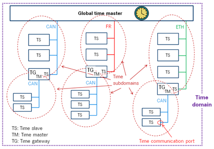

时间同步技术就是为了解决精确获取传感器采样时间的,在以太网、CAN、Flexray总线上都有相应的实现。时间同步信息以广播的形式从Master(TM)节点发送至各Slave节点(TS),或者通过时间网关将时间同步信息同步至其他子网络(如图1所示),用于解决各ECU因硬件时钟信号偏差、总线仲裁、总线传输、软件处理等原因带来的时间延迟。

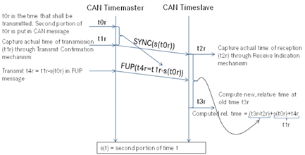

下面我们主要来梳理基于CAN总线的时间同步。从AUTOSAR规范来看,其主要分为两步,第一步是TM发送SYNC信息,第二步是发送FUP(Timeadjustment message (Follow-Up),时间调整信息),如图2所示。
关于CAN时间同步的理解的图2
图2 CAN时间同步步骤
具体如下:
1、TM节点在t0r时刻调用接口发送SYNC信号,SYNC信号中包含的时间信息为t0r,在t1r时刻SYNC信号发送完成,此时的时间为t1r。TS节点在t2r时刻接收到了SYNC信号。
2、TM节点再次发送FUP信号,信号中包含的时间信息为t4r=t1r-(st0r),其中st0r=t1r-t0r,TS节点在t3r时刻接收到了FUP信号。
根据上面两步的时间信息,TS节点可以计算本地的时间同步值为t3r-t2r+t1r。

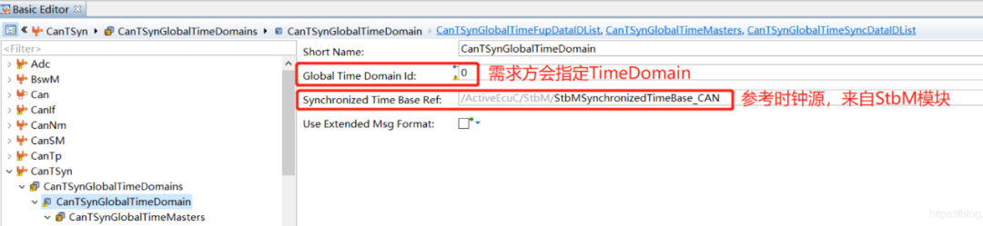

03 AUTOSAR中CanTSyn的配置

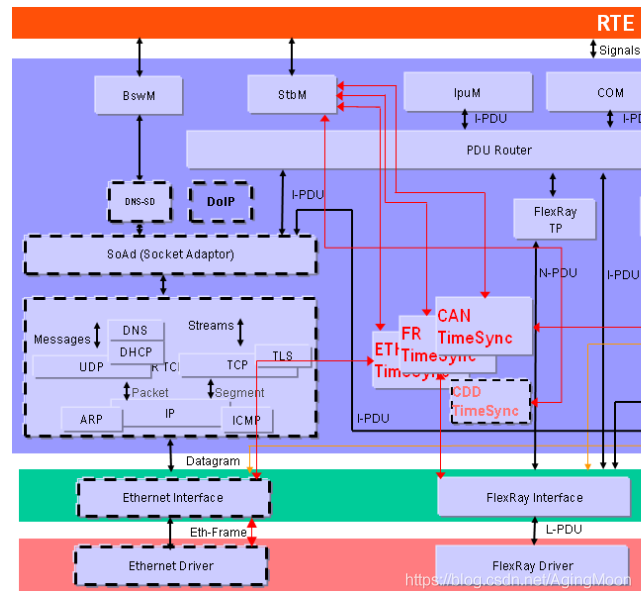

在AUTOSAR中要实现CAN时间同步,其涉及到的模块有3个,分别为STdM、CanIf、CanTSyn,各模块之间的关系如图4所示。
关于CAN时间同步的理解的图4
图4 AUTOSAR中实现CAN时间同步涉及到的模块

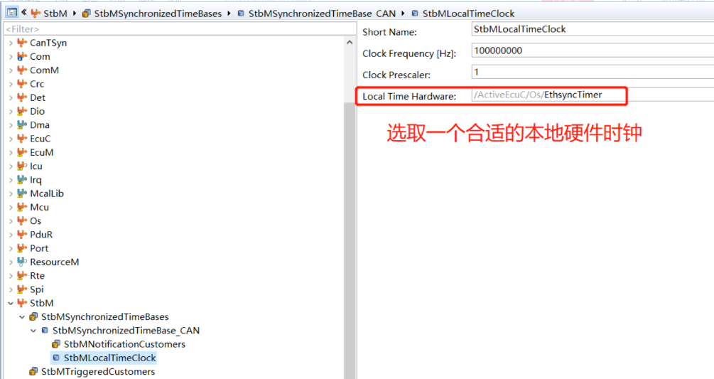

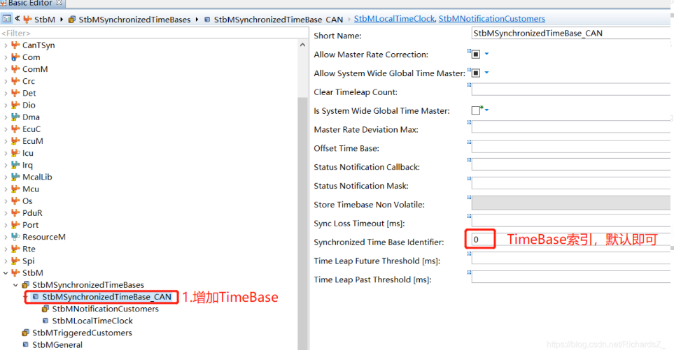

其中StdM用于同步各软件模块,并提供绝对时间值。涉及到的配置Timebase、时钟源等,主要几个如下所示。
关于CAN时间同步的理解的图5
关于CAN时间同步的理解的图6

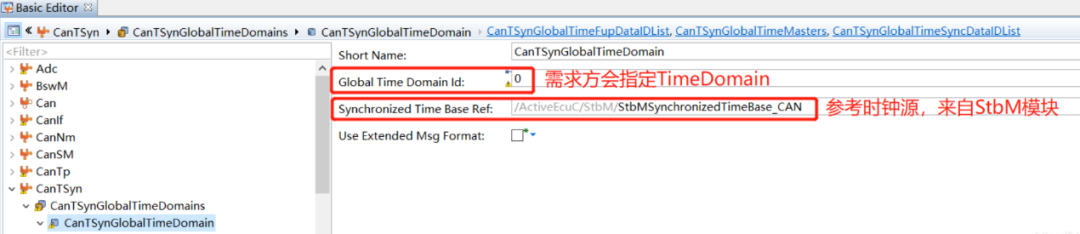

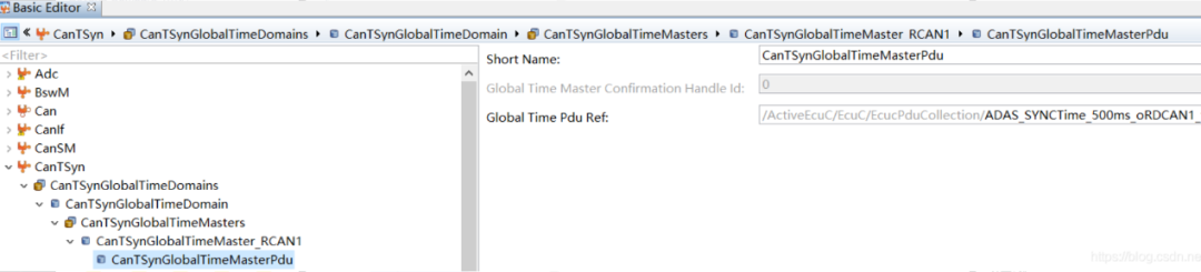

对于CanTSyn模块而言,其涉及到的配置如下所示。
关于CAN时间同步的理解的图7
关于CAN时间同步的理解的图8
关于CAN时间同步的理解的图9

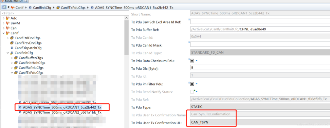

而在CanIf模块而言,需要将报文设置为时间同步报文,如下所示。
关于CAN时间同步的理解的图10
