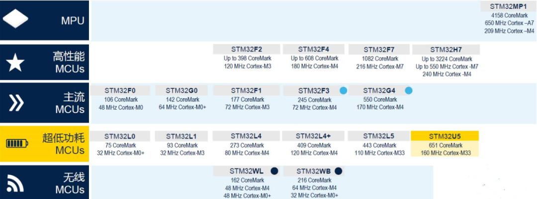

U5是在STM32L5基础上发展起来的。L5是基于L4和U5中间的产品线(如下图)。L5是ST第1颗基于Cortex-M33的产品线,采用了特殊的工艺,可谓是U5和L4之间的桥梁——确保的一些功能应用起来。
破解超低功耗智能设备用MCU难题,ST新一代U5靠什么制胜?的图2
U5在STM32中的定位
今后的新产品会主要基于U5拓展。经典的低功耗系列L4不会继续发展,因为L4是基于90 nm工艺的;L0会继续生产,但也没有更多的产品线延伸出来。但是客户可以放心,ST官网承诺所有产品线未来10年都可以继续供货。
具体地,为了研制U5产品线,ST内部花了漫长的时间在研发,创新不仅在工艺(注:达到40nm),在IP还包括整个架构的设计,使该低功耗产品线能够支持到现在的消费电子、可穿戴以及工业控制领域。

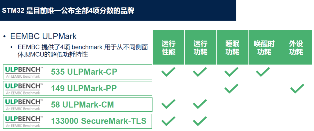

U5对超低功耗和高性能有很好的结合。其节能成绩单如下图。这是在第三方EEMBC ULP Benchmark上面得到的测试结果。该测试结果不仅包含了运行状态下对性能的评估,同时也将芯片在各种模式下的功耗水平综合体现出来。

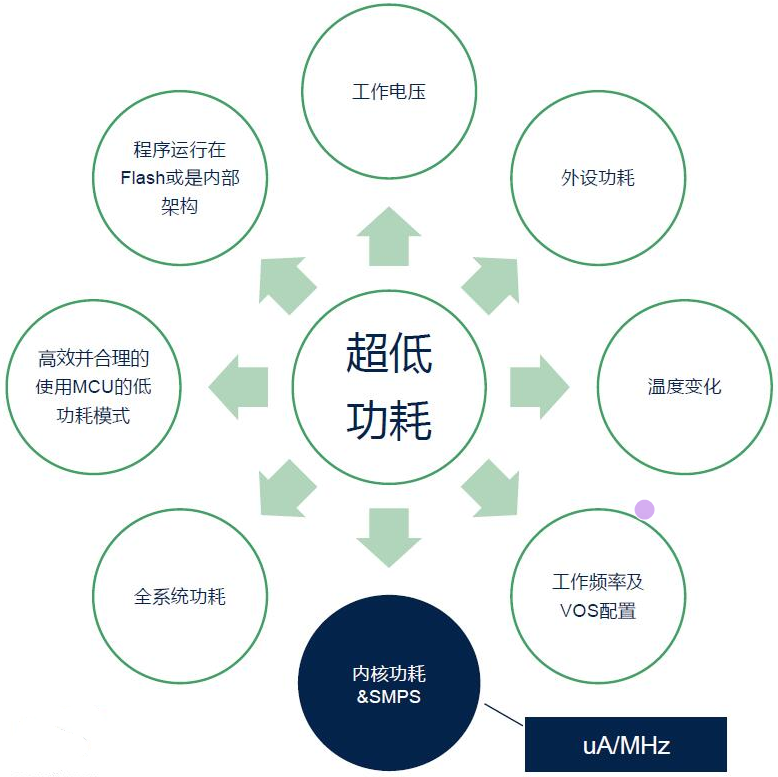

这里纠正一个偏见:很多用户可能会比较关注超低功耗产品的µA/MHz参数,但该参数是在运行状态下,以及特定场景中针对CPU耗电量的评估,并不能代表系统整体的功耗水平。为了实现低功耗,我们要看什么应用方向,该应用方向里它需要什么外设的工作,所需要系统采用的功耗模式该怎么做?例如手表,佩戴后一直在采样数据,抬手时就要显示数据,但可能平常走路时没有抬手,就没有显示,CPU是睡眠的。再例如,有些表计用CPU每个月只要醒几次就可以了,但是外设也一直在做数据的采集。所以不同模式的功耗不一样。

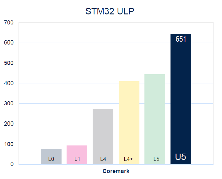

所以,如何参考系统整体功耗水平,可以将目光转移到ULP Benchmark的评比上,它会针对不同的测试状况,去综合评估系统的运行性能、运行功耗、休眠状态和唤醒时的功耗。在一些测试的项目中,还会包括针对芯片外设功耗的评估。与前几代STM32 L系列超低功耗产品线进行对比后,可见U5系列已经达到了240DMIPS和651Coremark的性能评分(如下图)。同时,为了进一步挖掘U5性能的潜力,U5上还有数学运算加速器、ART加速器等单元,以辅助和加速整个芯片内部运算系统的效率。

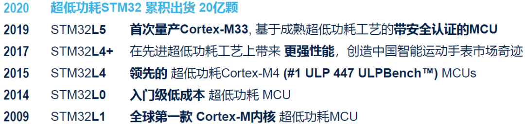

此次U5的诞生将继续延续ST超低功耗MCU产品路线(如下图)。ST超低功耗产品线一直以来是STM32非常重要的产品线,是战略性的产品线。ST自2007年发布第一款基于Cortex-M内核的通用单片机之后,通过2年时间的打造,将Cortex-M系列的单片机扩展到了超低功耗领域)。从2009年开始,ST陆续迭代推出了一代代的超低功耗的产品平台,其中包括入门级的STM32L0,以及基于Cortex-M4系列的L4系列产品。STM32L4+是一款在中国智能运用手表市场创造出奇迹的一款明星级产品。

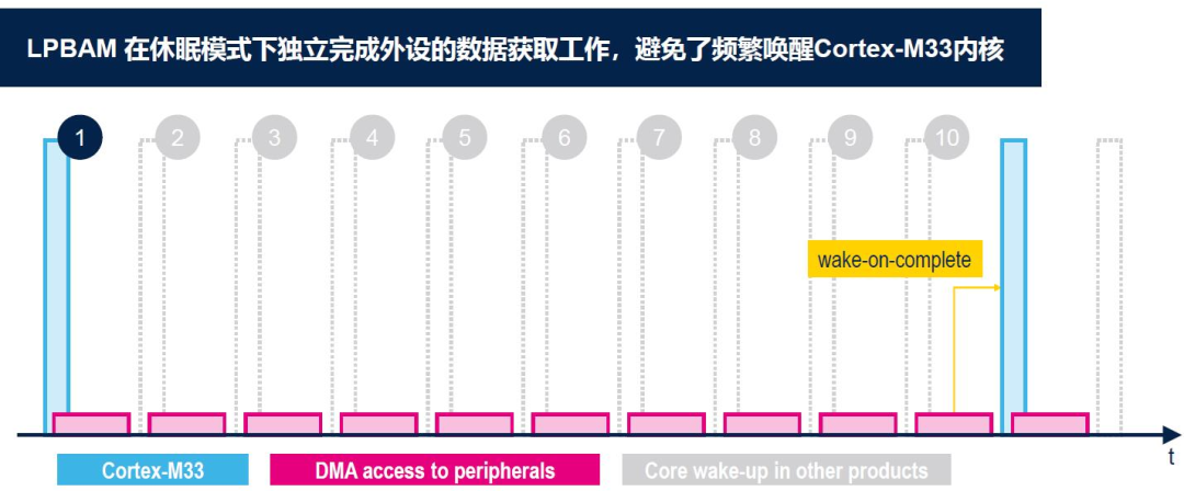

针对低功耗,STM32U5有一个特殊的功能:低功耗后台的自主模式。即当芯片进入低功耗模式时,CPU是需要断电的,但产品外面可能还会搭载很多的传感器。这些传感器的数据可能会实时地输入到主控芯片这一侧。通常情况下,该传感器的数据传输是需要系统或CPU来进行数据处理,但U5设置了一个独特的外设,可以将很多通用接口包括I2C、SPI、串口、ADC等外设上的数据,在不唤醒CPU的情况下,搬运至MCU内部一块SRAM4,约有16kB的空间。当这些数据累计到一定数量时,ST再唤醒Cortex-M33内核进行一次性的批处理。
破解超低功耗智能设备用MCU难题,ST新一代U5靠什么制胜?的图8
这里带来的体验是:不需要频繁地唤醒CPU,只使能外设,其功耗是非常低的。因为从外部的传感器获取数据,避免了中间频繁的唤醒。ST做了大概的测试,类似于经典数据采集以及唤醒处理的模型,大约可将CPU唤醒的次数降为原来的1/10。所以,可以看到下图灰色虚线框,就是节省的能耗。

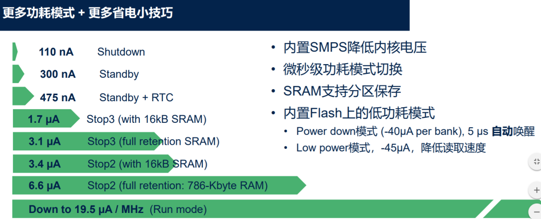

在芯片内部功耗管理下面,有更多灵活的功耗模式可供客户选择。其中一个经典的应用场景是Stop模式,同时保存部分SRAM或全部SRAM中的数据。这样的状态下,功耗是个位数的µA级。
2.2.2 U5芯片上更多省电的小技巧
可以通过内置的SMPS降低CPU的内核供电电压。
在不同功耗模式下切换,也可以达到µs级的切换速度。
SRAM和Flash都可以让用户自己去选择究竟可以保留多少的空间,这样用户可以根据自己实际应用情况来进一步避免不必要的能量损失。值得一提的是,内部的Flash是双bank设计的,可将不常用的bank在低功耗模式下把它断电,这样它的功耗可以节省40µA左右。但是当指令跳转到被断电的Flash Bank上时,系统是可以自动唤醒的,只需要等待5µs的延时。或者可以把内部的Flash通过损失一些读取速度的方式去让它进入一种低功耗的模式,大概可以减少系统45µA的能耗。
破解超低功耗智能设备用MCU难题,ST新一代U5靠什么制胜?的图10
可见,结合多种多样的低功耗模式的设计,以及更多的省电小技巧,只要用户能够去玩转STM32U5中这些小设计,就可以将功耗管理做到极致。

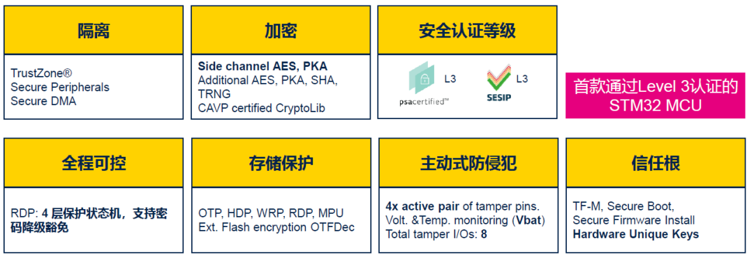

U5设计了层层的保护。首先,它是基于Cortex-M33的内核,天生支持TrustZone这种隔离架构。然而,仅有内核的隔离/ TrustZone的支持是不够的,U5还针对内部的存储、总线以及外设做了隔离配置的设计。除了隔离之外,还增加了更多的安全加密的功能,以及全程可控的多层保护状态机。存储保护也做了全新的更新,针对内部存储防篡改,增加了OTP的空间,还有更多的主动式防侵犯的active tamper的设计等。在这样的完整的安全设计下,ST的Secure Boot安全启动也可以让用户的安全架构设计能获得稳定的信任根。最终,U5的产品可以通过PSA Level3的认证。这也是目前所有STM32产品中首款可以通过三级安全认证的产品。
破解超低功耗智能设备用MCU难题,ST新一代U5靠什么制胜?的图12
U5还可以提供安全固件加载功能。很多用户把自己的软件设计好之后,可能不会将生产环节放在自己的公司里,而是授权第三方公司,在第三方公司里实现PCB的贴板、固件的烧录以及最终的组装这样的生产流程。该流程下,由于授权的第三方是不在监控范围下的,所以无法保证固件在远程生产烧录过程中的安全性。ST通过内部的SFI(安全固件加载)生产流程,可以帮助用户在第三方的烧录环境下,严格控制烧录固件的安全和烧录数量的控制。

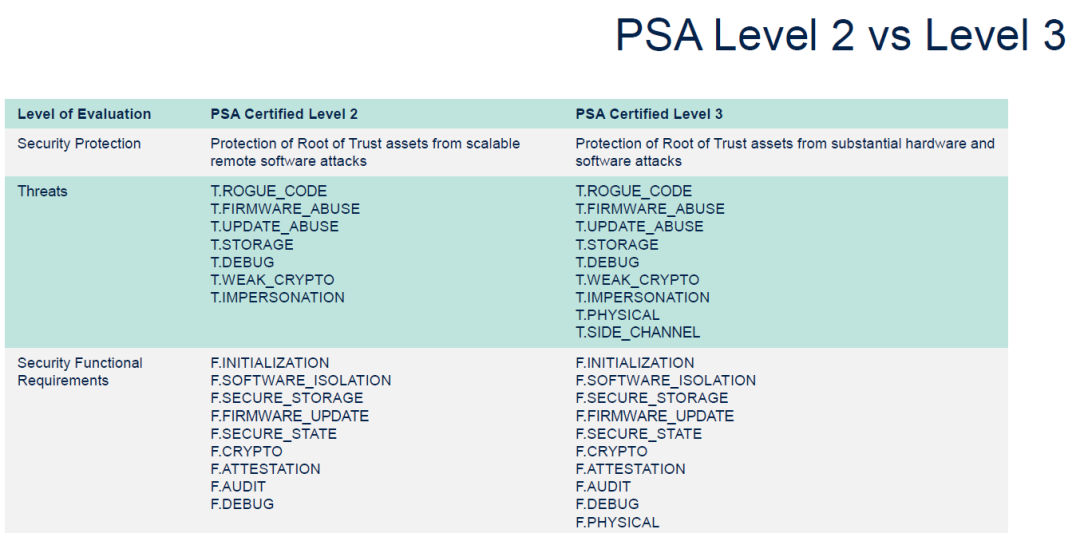

L2主要针对的攻击主要来自网络的,或者产品联网之后,通过一些软件的方式来窃取芯片内部的一些信息。但L3会实现边界攻击的防御(side channel attack),例如把产品拿到实验室里,针对产品硬件周边,但不是破坏性的,只是在产品工作时,通过它周边的一些侧面信息。
因为很多的应用是基于硬件进行攻击的,例如POS机等安全交易系统容易遭到外界的,例如大电流干扰,让它的一些数据能够流出来或者让它整个系统有所崩溃。如果有很好的防外面硬件的攻击,该系统会很安全。
在U5中, AES(高级加密标准)的模块单元可以抵御边界攻击。但L5中,ST沿用的还是传统的、普通的AES,无法抵御边界攻击。
现在在L3之上还会有更高的安全等级要求,但需要做到更多的物理隔离,包括类似防开盖的设计在里面。通常情况下,是Security Element才能达到的级别。

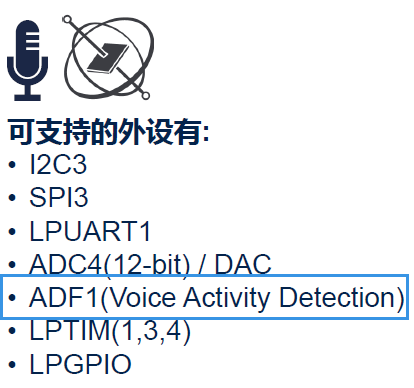

U5中的ADF(语音活动检测)只做语音唤醒。当芯片处于休眠状态下,但麦克风还是在工作的,麦克风检测到声音之后传递到该模块来,搬运到STM32U5里去。当数据达到一定数据量之后,让CPU重新处理一次。可以用于手表/穿戴类产品里的语音唤醒。
