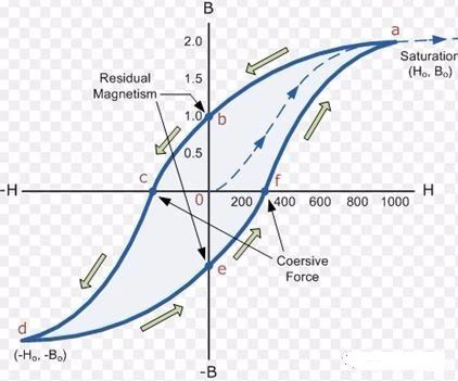

我们先来了解一下剩磁的概念:
什么是励磁涌流?的图2
下图曲线是铁磁性材料特有的曲线,对于一个没有被磁化的铁磁材料,其磁感应强度B会随着磁场强度H的增加沿图中虚线所示的路径,逐渐增强,当到达a点时,磁感应强度B不再随磁场强度H线性增加,而是趋于平稳,此时铁磁材料达到磁饱和。此时若磁场强度H逐渐减小到0,磁感应强度B并不会沿图中虚线路径减小到0,而是由a点下降到b点,在b点剩余的磁感应强度B称为剩磁
什么是励磁涌流?的图3

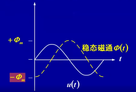

下面我们再来仔细分析一下,稳态时磁通滞后电压90°,如果在u(t) =0时,投入变压器,则变压器铁芯会出现-Φm的磁通,由于铁芯中的磁通不能突变,所以,必须产生一个+Φm 的非周期分量来抵消-Φm ,使得Φ=0。
什么是励磁涌流?的图10

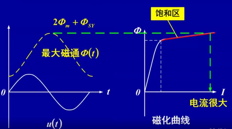

再考虑变压器的剩磁ΦSY 的影响,于是在空载合闸半个周期后出现了最大磁通Φm+ΦSY+Φm=2Φm+ΦSY ,该值远远大于变压器的饱和磁通ΦS
什么是励磁涌流?的图11
在求得磁通Φ后就可以通过磁化曲线得到相应的励磁电流ie的大小,显然,在铁芯未达到饱和前励磁电流ie很小,其值可以忽略不计;当铁芯饱和后励磁电流将急剧增大,此种励磁电流称为变压器的励磁涌流,其数值最大可达到额定电流的6~8倍。
什么是励磁涌流?的图12
