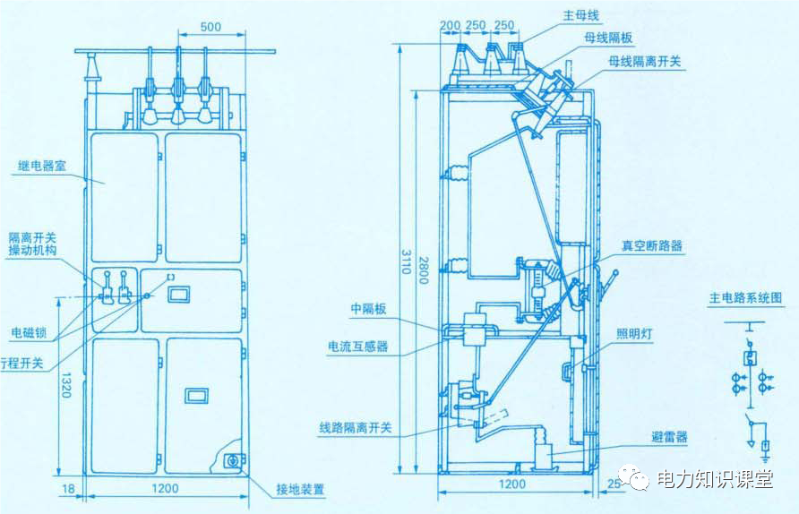

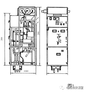

2、GGX2型开关柜
2.1结构特点简介
GGX2型开关柜为金属封闭箱式外壳,所有带电体均被封闭在柜内,并按功能划分为母线室、断路器室、电缆室,室间以金属防护板分隔。仪表箱为单独结构,安装在柜上部,转动箱后的丝杠,可使其升高300mm,以便于检修断路器部分。
主母线由柜间的绝缘套管固定,卸下后盖板即可检修,此套管使相邻两柜间完全隔离,母线室顶盖板上设有释压窗。
真空断路器及电磁操动机构或弹簧操动机构为一整体结构,推入柜内后用螺栓固定。断路器室与主母线室之间安装上隔离开关,与电缆室之间安装下隔离开关。断路器室的后壁安装电流互感器,右侧设有上下隔离开关及其接地开关的操动机构,本室内如产生过高压力,可经后上方的释压窗排出。
电缆由柜底板下部的支架和卡箍固定,穿过零序互感器进入柜内,用盖板及填充物封严。电缆芯线连接到汇流铜排上,这个铜排用带电显示装置的传感器支撑,可以检查电缆是否带电。电缆室内根据需要可以安装避雷器,后下方设有接地母线,右下方是电缆头接地开关的操动机构。本室内如产生过高压力,可经后部通道由上部的释压窗排出。
2.2结构图

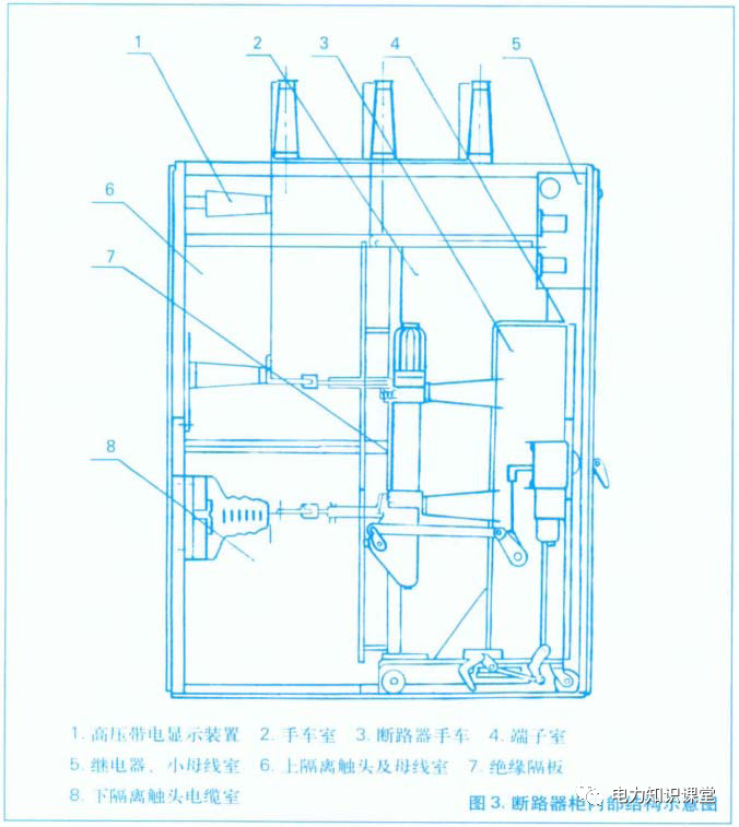

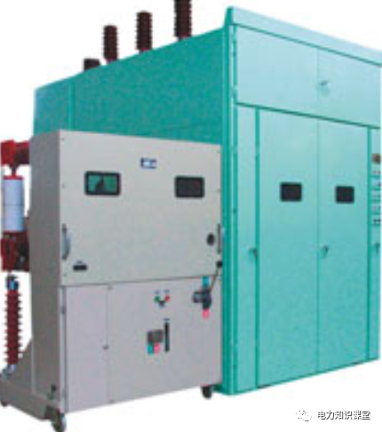

3、GBC型手车式高压开关柜
3.1结构特点简介
本开关柜为手车式结构,采用空气绝缘为主。各相带电体之间及相地之间绝缘距离不小于300mm。柜后用钢网遮拦,开关柜的正面、柜间及柜的两侧,均采用钢板门或封板加以保护。
柜体:柜体分隔成手车室、触头室、电缆室、继电器室、端子室以及仪表板等。柜前中部为手车室,打开两扇中门,手车可以出入,二扇门上均设观察窗。二次插头固定在右中门上,右中门上标有手车处于试验位置的标志。左侧小门上装有名牌和指示柜内一次线路方案的标志。右侧之小门上,专供安装按钮和控制开关以及需要手动复位的继电器等。该门内是端子室,装置二次接线端子组,端子组上方装有供柜内照明的灯具,下方设有接地螺栓。柜前上部是两扇对开的钢板门,用于安装仪表,指示器等。柜间小母线沿小室上部敷设,小母线端子组设于小室的左侧,最多可敷设小母线共15根,其中有两根供合闸之用。于此室之下方,具有联络母线的开关柜其联络母线也是经由本室外与邻柜进行联络。柜后上部为上隔离静触头室。上、下一次静触头室均可根据需要,装设支柱绝缘子触头座或电流互感器或穿墙套管;上部三相最多可装设电流互感器六只,下部最多装设三只。为保证局部检修安全,在手车内侧顶部加设绝缘隔板,下隔离动触头与手车室之间也设有绝缘隔板。
3.2结构图
开关柜原理讲解-电业局系统培训教材的图4
图3.1
开关柜原理讲解-电业局系统培训教材的图5
图3.2

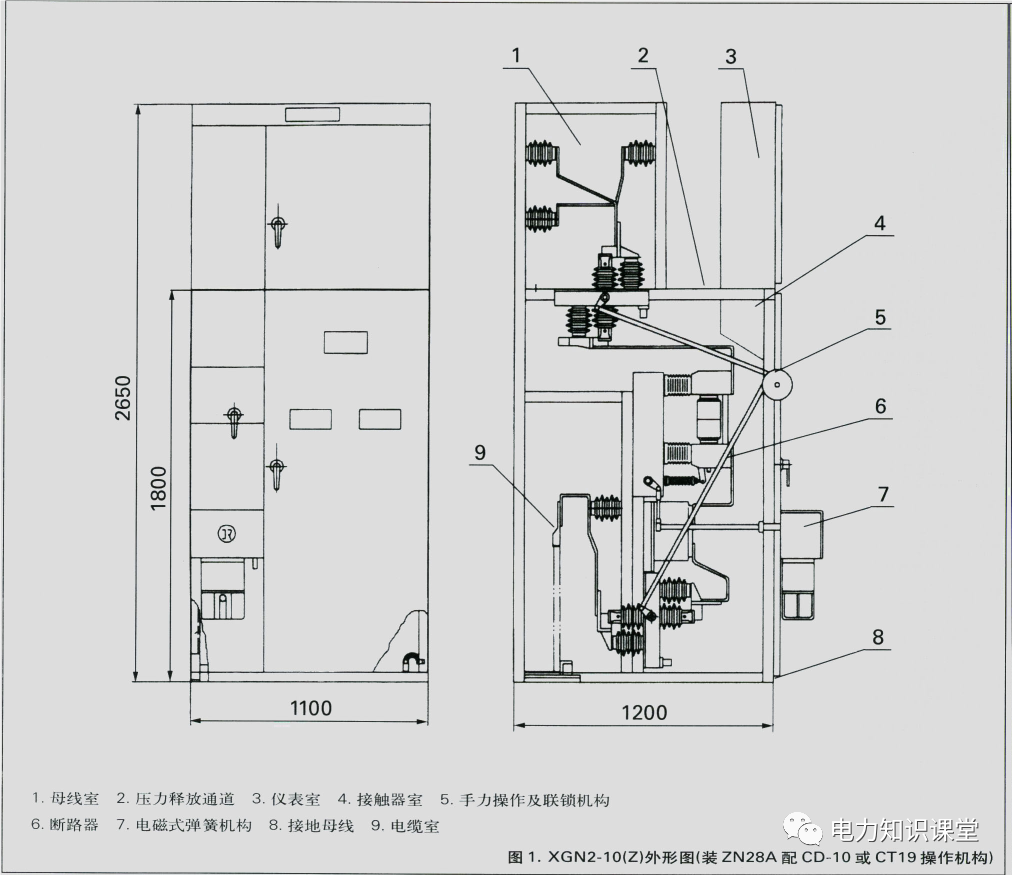

4、XGN型固定式金属封闭高压开关柜
4.1结构特点简介
开关柜为金属封闭箱式结构。柜体骨架由角钢焊接而成,柜内分为断路器室、母线字、电缆室、继电器窒,室与室之间用钢板隔开。
断路器室在柜体下部。断路器下接线端子与电流互感器连接,电流互感器与下隔离开关的接线端子连接,断路器上接线端子与上隔离开关的接线端子相连接。断路器室还设有压力释放通道,若内部产生电弧时,气体可通过排气短道将压力释放。
母线室在柜体上后部。为了减小柜体高度,母线成品形排列。以7350N抗弯强度的瓷质绝缘子支持。母线与上隔离开关接线端子相连接。
电缆室在柜体下部的后方。电缆室内支持绝缘子可设有监视装置,电缆固定在支架上。对于主结线为联络方案时,本室则为联络电缆室。
断路器操动机构装在正面左边位置,其上方为隔高开关的操作及联锁机构。
开关柜为双面维护,前面检修继电器室的二次元件,维护操作机构、机械联锁及传动部分,检修断路器;后面维修主母线和电缆终端。在断路器室和电缆室均装有照明灯。
4.2 结构图

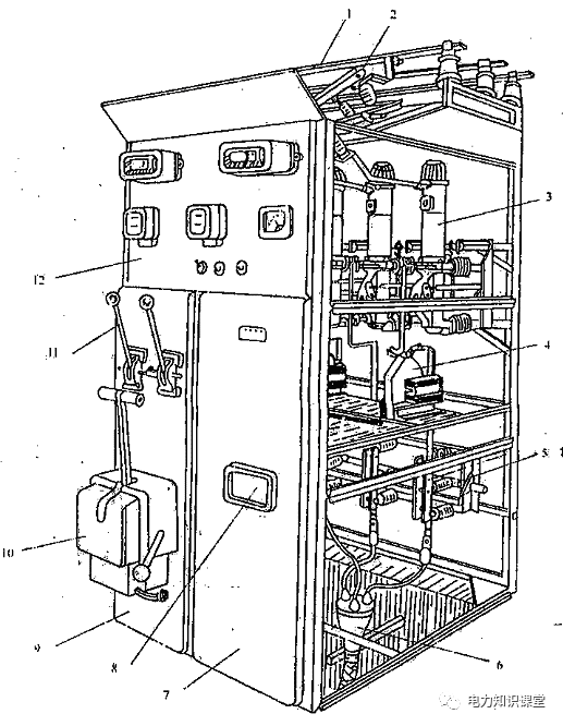

5、GG-1A型固定式高压开关柜
5.1结构特点简介
基本骨架绪构由50×50×5等边角钢焊接而成(方案25—28为63×63×6等边角钢焊成).其它面板、门、隔板及侧板均为薄钢板制成,前视左上部为高950mm的仪表门,其上安装有监视仪表、指示操作元件及继电器、电度表等;左中部为操作板、安装操动机构;左下角小门内安装有合闸接触器、熔断器;操作板右侧之长条门内安装二次回路端子排及柜内照明灯;右侧为上下两扇门,由此可进入检修电气设备。柜内由隔板将其分为上下两部分,上部为断路器室,下部为隔离并关室,并安装联络母线。隔板上安装电流互感器等,当断路器为SN10—10型少油断路器时,隔板中间一块为油槽板,准备检修断路器放油之用。
开关柜具有的五防功能是通过机械闭锁实现的.
5.2 结构图
开关柜原理讲解-电业局系统培训教材的图7
图5.1  GG1A-型高压开关柜(已抽出右面的防护板)
1—母排;2—高压隔离开关;3—高压断路器;4—电流互感器;5—高压隔离开关;6—电缆头;7—检修门;8—观察窗;9—操作面板;10—高压断路器操作机构;11—高压隔离开关操作机构;12—仪表、继电器板(兼检修门)

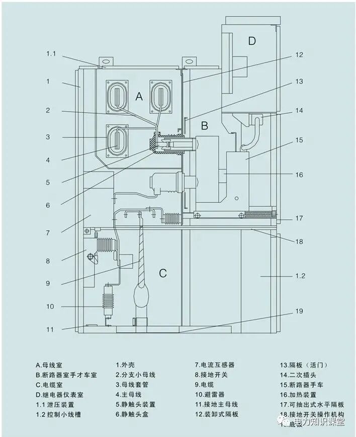

6、KYN型开关柜
6.1结构特点简介
(1)采用新型的ZN21、VS1、VS1、VD4、V、HVX等真空断路器,具有体积小、重量轻、性能可靠等特点。
(2) 开关设备的可移开部件手车,手车与柜体配合精度高,机械连锁安全、可靠、灵活。手车根据用途不同可分为真空断路器手车、电压互感器手车、避雷器手车、隔离手车、熔断器手车等,同规格手车可以互换。

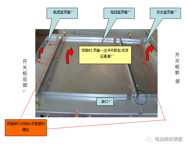

(3) 开关设备主要电气元件都有其独立的隔室。即:手车室、母线室、电缆室、继电器仪表室等。各隔室间防护等级都达到IP2X。除继电器仪表室外,其它三个隔室都有泄压通道。确保操作人员和开关设备的安全。
(4)开关设备具有各种防止误操作功能(包括防止带负荷移动手车、防止接地开闭位置合断路器、防止带电合接地开关和防止误入带电间隔等功能)
6.2结构图

开关柜原理讲解-电业局系统培训教材的图10
图6.2 泄压通道详图

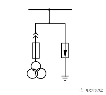

1、避雷器直接连接在母线上
开关柜原理讲解-电业局系统培训教材的图11
这种方式避雷器与PT同柜体,避雷器安装在PT、避雷器柜的后柜门下部(相当于线路柜的电缆室),当PT小车拉出后,工作人员容易产生避雷器已经停电的错觉,打开后柜门对避雷器进行检修试验,造成触电。
防范措施:在避雷器柜门张贴风险提示牌,柜门用微机防误锁经过程序锁住(母线转检修或冷备用才能开锁)。

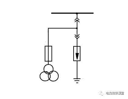

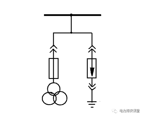

2、避雷器单独小车
开关柜原理讲解-电业局系统培训教材的图12
这种方式避雷器与PT同柜体,避雷器小车在PT小车的下面,避雷器安装在小车上,拉出小车可以对避雷器进行检修试验。但这种方式,避雷器的后柜门内的静触头和引线仍然有电,仍有人员误入(如试图对避雷器接地引线进行维护检修)造成触电的风险。

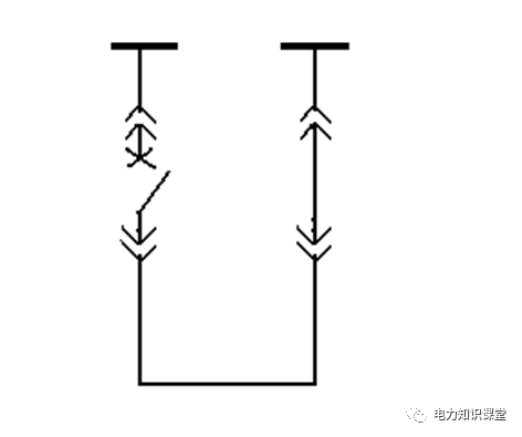

1、双柜体母分开关单元
开关柜原理讲解-电业局系统培训教材的图14
这种形式有一个母分开关柜、一个母分刀闸(手车)柜,母分开关柜和母分刀闸(手车)柜之间的操作闭锁采用电气接线闭锁(无法实现两个柜的互相机械闭锁)。可以采取微机防误的辅助措施。微机防误在操作程序上规定两个开关柜的操作顺序,后柜门也要经过防误锁,在两个小车都拉出后才能打开柜门。

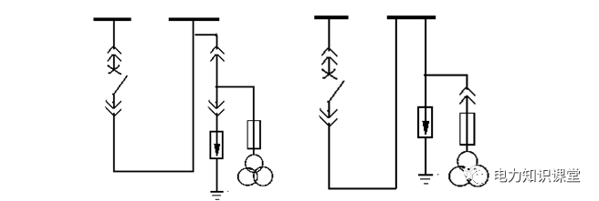

2、单柜体母分开关单元
开关柜原理讲解-电业局系统培训教材的图15
这种形式少了一个母分刀闸(手车)柜,母分开关手车柜与另一段母线连接,通常从下柜后面经过另一段母线的PT、避雷器柜连接到母线上。母分开关手车柜和PT、避雷器柜的后柜门内都是母线设备,母线未转检修严禁打开,应加微机防误锁和风险提示。风险提示要明确告知两个柜后门内都是母线设备(是哪一段根据现场实际),母线停电才能打开。
