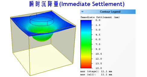

Settle3(Version 5.012 – 8/13/2021) 包含了如下5种经验方法,估算圆形载荷和矩形载荷作用下的沉降。
  • Schmertmann
  • Peck, Hanson and Thornburn
  • Schultze and Sherif
  • D'Appolonia
  • Burland and Burbidge
Schmertmann方法是根据CPT数据计算的。该方法假定应变呈三角形分布来计算沉降。此外,这种方法也考虑了蠕变效应。Peck、Hanson和Thornburn(1974)的方法使用了SPT数据估算沉降。该方法能过够考虑地下水位和垂直土压力。通过将问题的几何形状和修正的SPT结果与经验曲线相匹配估算沉降量。与Peck、Hanson和Thornburn的方法一样,Schultze和Sherif的方法也使用SPT数据来估算沉降量。这种方法没有对土的深度修正,所以计算时不需要输入土密度。Peck、Hanson和Thornburn的方法通常太保守,计算出的沉降量通常要乘以三分之二,以得到一个更符合实际的沉降量(Peck和Bazarra,1969)。

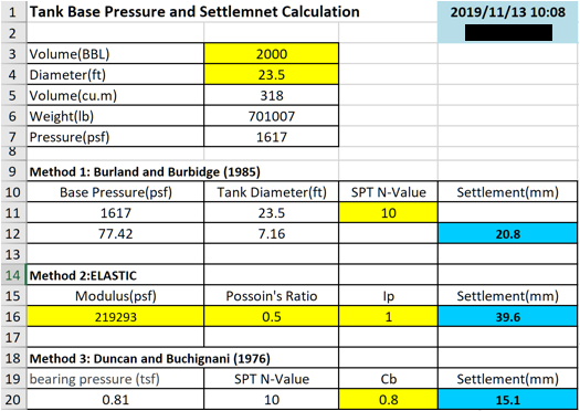

Burland and Burbidge是我比较偏爱的一种基于SPT数据的沉降估算方法。多年前在为石油和天然气工业作岩土工程勘察和设计时,需要快速估算储油(气)罐Tank的沉降,以便为地基设计提供建议,因此用EXCEL编写了一个小程序,主要使用了两种方法:第一种方法基于SPT来计算,这种方法对Burland and Burbidge算法作了简化;第二种方法基于弹性理论计算中心点的沉降。
砂土地基弹性沉降的经验估算(Immediate Settlement in Cohesionless Soil)的图2
需要输入Tank的体积和直径,这两个数据可以从结构工程师获得。由于石油工业使用的体积单位是BBL,因此首先需要把BBL转换为立方米,然后根据Tank的重量计算出基地压力(psf)。在方法1中,把英制单位转换为公制单位,输入SPT值,计算Tank的弹性沉降;在方法2中,需要输入土的弹性模量和泊松比,根据弹性理论计算出Tank中心点的最大沉降量。后来又补充了Duncan and Buchignani(1976)的估算方法。

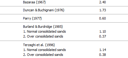

现在考虑一个边长为2m的正方形基础,基础埋深1.5m,基底压力100kPa, 地基土的SPT N=10,安全系数取3。不同方法计算的沉降量如下所示:
砂土地基弹性沉降的经验估算(Immediate Settlement in Cohesionless Soil)的图3
3 结束语
经验方法能够快速地估算砂土地基的弹性沉降,为地基设计提供了一个方向性的指导。对同一问题,使用不同方法估算出的结果不同,有时结果差异较大,这是因为每种方法的计算假设不一样,因此作为岩土工程师,必须具有良好的工程判断力。
