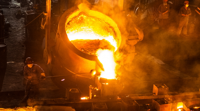

二、什么是最佳浇注,你浇对了吗?
在深入讨论浇注机以前,我们有必要首先讨论一下什么是最佳浇注?许多人认为最佳浇注就是在规定时间内,准确地将铁水浇注到铸型内。也有的人认为最佳浇注必须是完美的,完全没有浇注缺陷和废品的浇注。实际上这俩种看法都不太正确,我们认为最佳浇注是指人或者浇注设备准确地将铁水浇入浇口杯,并且在浇注过程中始终保持浇口杯液面充满,直至浇注结束的浇注过程。
什么是最佳浇注?如何选用浇注机?解答浇注机常见的几大问题的图1
这是因为我们认为,保持浇口杯充满是浇注所能够达到的最佳境界。如果由于浇注系统设计不佳,铁水无法及时流入铸型,导致无法在规定时间完成浇注;如果由于浇注系统设计过大,导致铁水无法充满浇口杯,导致氧化渣、型砂、气体直接进入铸型,引发冲砂、夹渣、气孔缺陷;如果浇注系统设计问题或者型砂透气性不佳,引发喷溅等等;这一切都与浇注无关。
