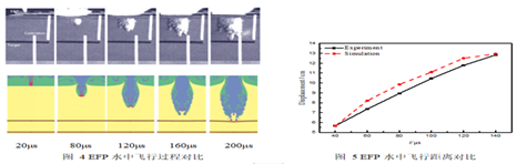

2.2计算结果准确性验证
为了验证文中数值计算结果的准确性,进行了EFP水中飞行特性研究试验,利用文中的数值计算方法和材料参数,建立了EFP侵彻水介质间隔靶数值模型,网格尺寸为0.05cm。不同时刻EFP在水中的侵彻过程对比如图 4所示,可知数值计算结果体现了试验中观察到的水中气腔形态的变化过程以及EFP的破碎情况,图 5为EFP在水中的位移时间曲线对比情况,计算误差在11%以内。可见,本文的数值计算方法以及材料模型能够真实反映出聚能侵彻体对充液防护结构的侵彻过程。
