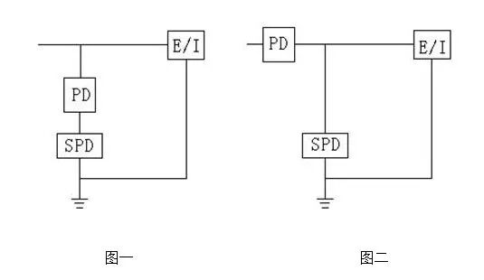

3.1当电源避雷器前端串联微型断路器时
为了防止电源避雷器失效时,接地短路故障电流损坏设备,保障人身安全,防雷工程应用中常常在电源SPD前端串联小型断路器作为SPD的前端保护装置。
电源避雷器的失效模式可以分为两类:开路失效模式和短路失效模式。
a开路失效模式:由于SPD本身的非线性元件形成或由与SPD串联的内部或外部保护设备与供电电源断路所形成,此时,供电电源的连续性在SPD失效的情况下被保证,(见图一)。
b短路失效模式:由于SPD本身引起或由一附加设备引起,那么电源供电将由于系统的后被保护而中断。此时,供电系统受到保护,但是系统不再供电,(见图二)。
为什么要安装避雷器,各种保护设备为什么会跳闸?的图1
PD为电涌保护器的过流保护装置;避雷器为电涌保护器;E/I为被电涌保护器保护的电气装置或设备。
因此,优先保证供电的连续性还是优先保证过电压保护的连续性,这取决于电源避雷器失效时,断开电源避雷器的前端保护装置所安装的位置。
开路失效模式下,当通过避雷器的过电流持续时间过长,即在微秒级时间内电源避雷器还无法将雷电流全部泄放入地时,串联在电源避雷器前端的保护设备会判断为过流或短路故障,从而发生动作。此时,虽然保证了供电的连续性,但再发生过电压时,无论是电气装置或是设备均得不到保护,而再次出现持续的过电流会使供电线路中的断路器,特别是安装在总配电处的断路器会在过压的状态下发生动作,导致系统供电中断。
短路失效模式下:这种失效模式中,串联在电源避雷器前端的保护设备会在判断为过流或短路故障时使供电线路中的断路器直接动作。
在上述两种失效模式中,如果电源避雷器前端的保护设备选择的参数与避雷器的相关参数不一致时也会发生供电线路断路器的动作,特别是避雷器前端的保护设备更容易发生动作,从而使避雷器的保护效能和供电的连续性降低。
当然,我们是不希望供电中断这种情况发生的,因此,在防雷工程中常常采用开路失效模式的接线法。

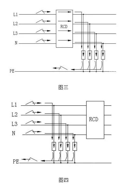

3.2当线路中有漏电断路器时
在各低压电气系统中,避免触电危险的保护措施是必要的。这种保护措施可以分为以下两种:
a防直接接触保护:即导体的带电部分必须绝缘、覆盖、包起来或以杜绝接触和电击的方式布置。
b间接接触情况下的保护:在电气系统出现故障时,金属外壳有意外带电的可能性,这种危险必须得到防护。
通常,最大允许长久接触电压UL为交流50V和直流120V,更高的接触电压必须在5s内自动断开(特殊情况下在0.2以内)。
由于人身保护措施是最优先的,其他所有的保护措施如雷电和电涌保护,必须隶属于间接接触保护措施,而且不能因为保护设备而使人身保护措施失效。因此,为防止间接接触事故的发生,通常在电源线路中加装保护器,如TN系统,安装过流保护器和漏电保护器做为防止间接接触保护的措施。
但是,由于避雷器存在失效问题,且避雷器始终连向保护导体,所以在避雷器与漏电断路器同时存在时,会导致冲突。这种冲击常常表现为雷雨天气时,线路中的漏电断路器频繁地动作。
以TN-S制式为例,当电源避雷器装于漏电断路器的后端时(图三),目的是实现间接接触情况下的保护。但是,在这种布置方式下,当避雷器将浪涌电流释放到PE线路时,可能会被上游的漏电断路器解释成为漏电流。
所以漏电断路器会试图切断有关电路,以达到间接接触的保护措施。这就是为什么在雷雨天气时,电源线路上的漏电断路器发生跳闸而导致线路断电的原因。此时供电系统断电,从用户供电安全的角度来看,漏电断路器的误跳是不希望发生的,应该避免。
解决的办法是将避雷器安装在漏电断路器的上游,即前端(图四)。这样泄放的浪涌电流不再经过漏电断路器,也就不会被解释成剩余电流。这样就避免了漏电断路器的误跳,使电气设备用电的不间断性得到保障。如图三、四。
为什么要安装避雷器,各种保护设备为什么会跳闸?的图2
将电源避雷器安装于漏电断路器的上游还有另外一个原因。目前, 大多数B级、C级、D级电源避雷器采用的保护模式为共模保护,即避雷器安装于每一相线、零线与地线之间。这种情况下,当电气设备,包括避雷器出现过载时,可能由于某种原因引起短路。当避雷器安装在漏电断路器的下游时,这种短路避雷器成为漏电断路器动作的罪魁祸首。
由于有1P的避雷器处于零线和地线之间,在漏电断路器的下游提供了零线和地线连接的纽带。而在此时,如果设备发生漏电或人体触电,此时产生的电流不会被清楚地辨认为漏电流,结果是漏电断路器可能不动作,从而造成电气事故,更严重的后果是威胁到人身的安全,虽然这样可能性极小,但仍然不能排除。在以人为本的当今社会,任何安全的考虑都是以人身安全为第一位去考虑的。
因此,对于共模保护,电源避雷器应接在漏电保护器的上游,此时,漏电保护器本身也得到保护。而当避雷器安装于漏电断路器的上游时,一旦发生设备漏电或人身触电,漏电断路器会清晰地辨认,使漏电断路器及时、安全地断开电路。

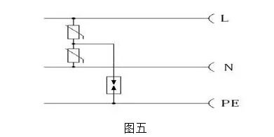

对于D级保护,即细保护,如果采用了如图五所示的保护时,可以安装在漏电断路器的下游。此时,浪涌避雷器泄放的浪涌电流是如此之小以至于不被漏电断路器认为是漏电流。类似结构的避雷器有菲尼克斯的PT系列。
为什么要安装避雷器,各种保护设备为什么会跳闸?的图3
既然我们不希望漏电断路器的误跳,因此,漏电断路器必须能承受一定幅值的雷电流,即漏电断路器应该有这样的质量:能够安全地承载通过雷电流避雷器泄放的浪涌电流,并且在这样的浪涌电流强度下不误跳。这就要求,漏电断路器应具有不小于3kA(8/20μs)的电涌电流的抗干扰能力。
因此,在有漏电断路器的线路中,根据不同配电制式合理地选择避雷器的安装位置,将有效地减少雷雨天气时漏电断路器跳闸的次数。
