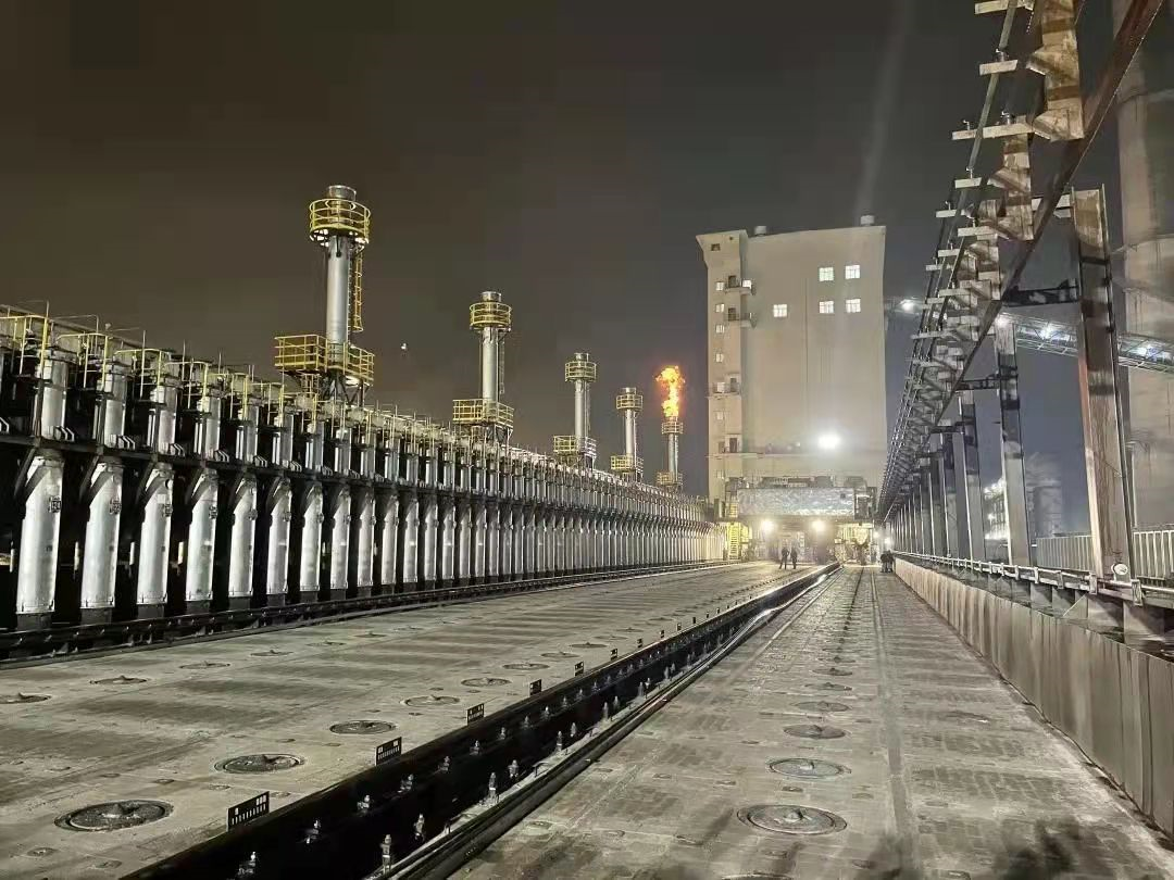

焦炉主要测量点.
焦炉主要测量点.的图1
焦饼中心温度的测量
定义:焦饼中心温度是指结交末期,焦炉炭化室中心断面处焦炭的平均温度,是判断炭化室焦炭是否成熟的一种指标,是横排温度及高向加热的综合体现,也是确定标准温度的依据。
测量工具:高温计、特制钢管钳、2M钢尺、煤线盘、石棉绳、钢管
测量方法:采用在炭化室装煤盖处插入普通钢管(内径为38mm50mm)用光学高温计测量或热电偶测量,出焦前4小时开始,每小时测量一次,最后一次测量在推焦前30分钟,要求此时温度为950-1050℃,作为焦炭成熟的标志
记录事项:装煤时间、推焦时间、煤线、焦线、计算焦饼收缩率、测定该炭化室的横墙温度、炉墙温度(8点)。
注意事项:
1、测量炉号有代表性,横墙温度好,加热正常;
2、插入的钢管与炭化室中心线一致;
3、插入钢管前先测量煤线,拔管时测量焦线,推焦时观察焦炭成熟情况,推完焦后要测量与插管深度相应的炉墙温度;
测量时间:
1、改变结焦时间、标准温度;
2、装入煤的质量改变太大时,水分、挥发份大于3%,堆密度大于5%
3、配煤比改变时;
4、在正常情况下,每季度测量一次。
标准温度和直行温度
标准温度:是指机焦两侧测温火道平均温度控制值,根据焦饼中心温度确定控制值。
标准火道:是指选出的能代表机焦两侧温度的火道,称为测温火道或标准火道。
要求:能代表机焦两侧火道的平均温度,单数、双数各一个,便于测温操作,而避开装煤口、纵拉条与铁轨道。
直行温度:是指全炉机焦侧测温火道温度,它代表全炉温度。
测量方法:在换向后5min开始测定,一般从焦侧交换机端开始测定,由机侧返回交换机端,两个换向测完。测定时,速度要均匀,1min10-11为宜。测定结果加温度校定值,校定到换向后20S的温度。
计算方法:直行温度应均匀稳定,均匀系数用K均考核,稳定系数用K安考核
