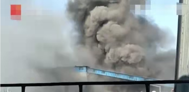

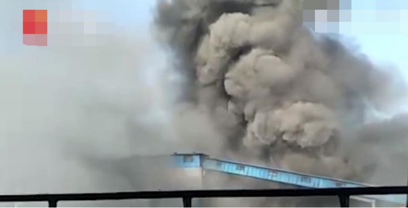

2020年9月8日,某焦化有限公司烟气脱硫风机突发停机异常,现场2名职工在巡查过程中因烟道爆裂受伤,送往医院后经抢救无效死亡。
焦炉烟道发生爆炸事故的原因汇总的图2
事故原因分析:
经初步分析,因不明原因导致风机停机,焦炉加热煤气系统中的助燃空气无法正常供给,加热煤气不能充分燃烧,致使废气中含有一定量的氢气、一氧化碳等易燃易爆介质,在风机停运后采取的打开烟道翻板等过程中,有空气串入废气系统,发生爆燃事故。
