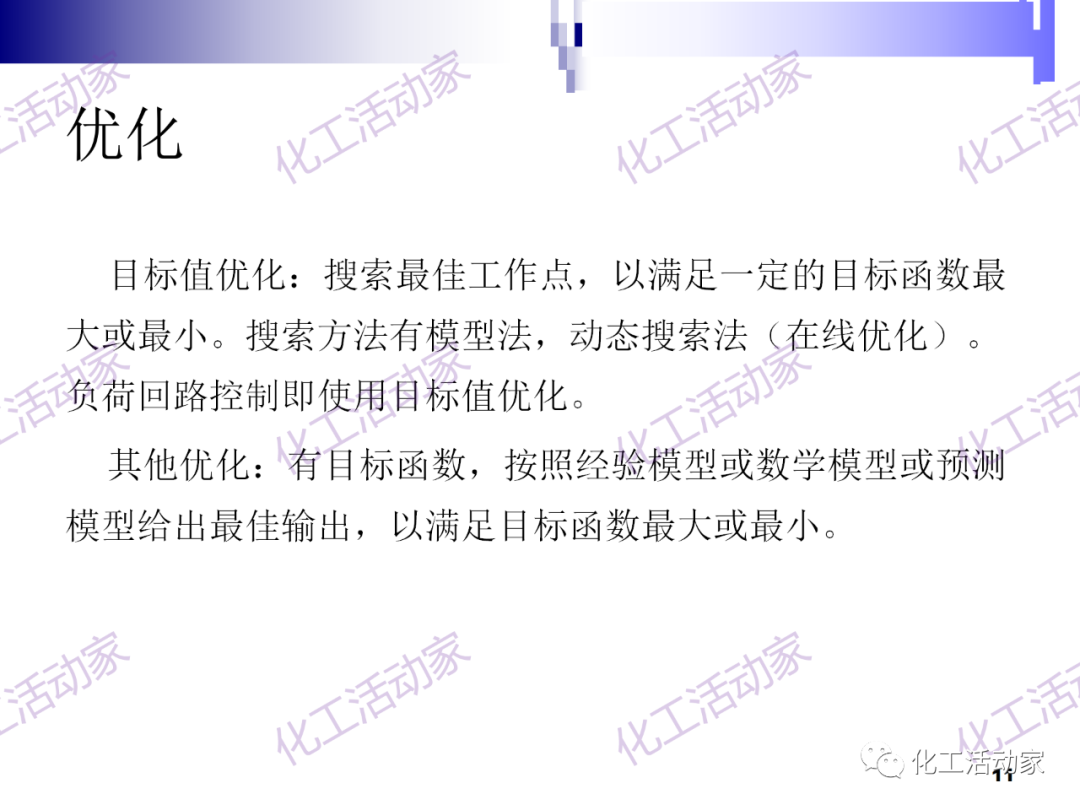

PPT│经典PID原理与参数调整的图1

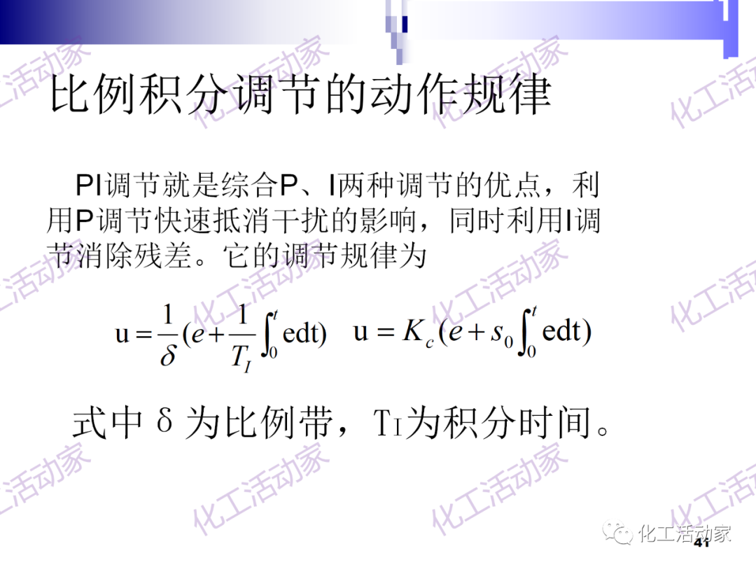

PPT│经典PID原理与参数调整的图2

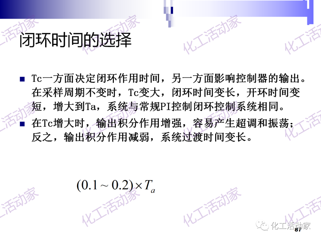

PPT│经典PID原理与参数调整的图3

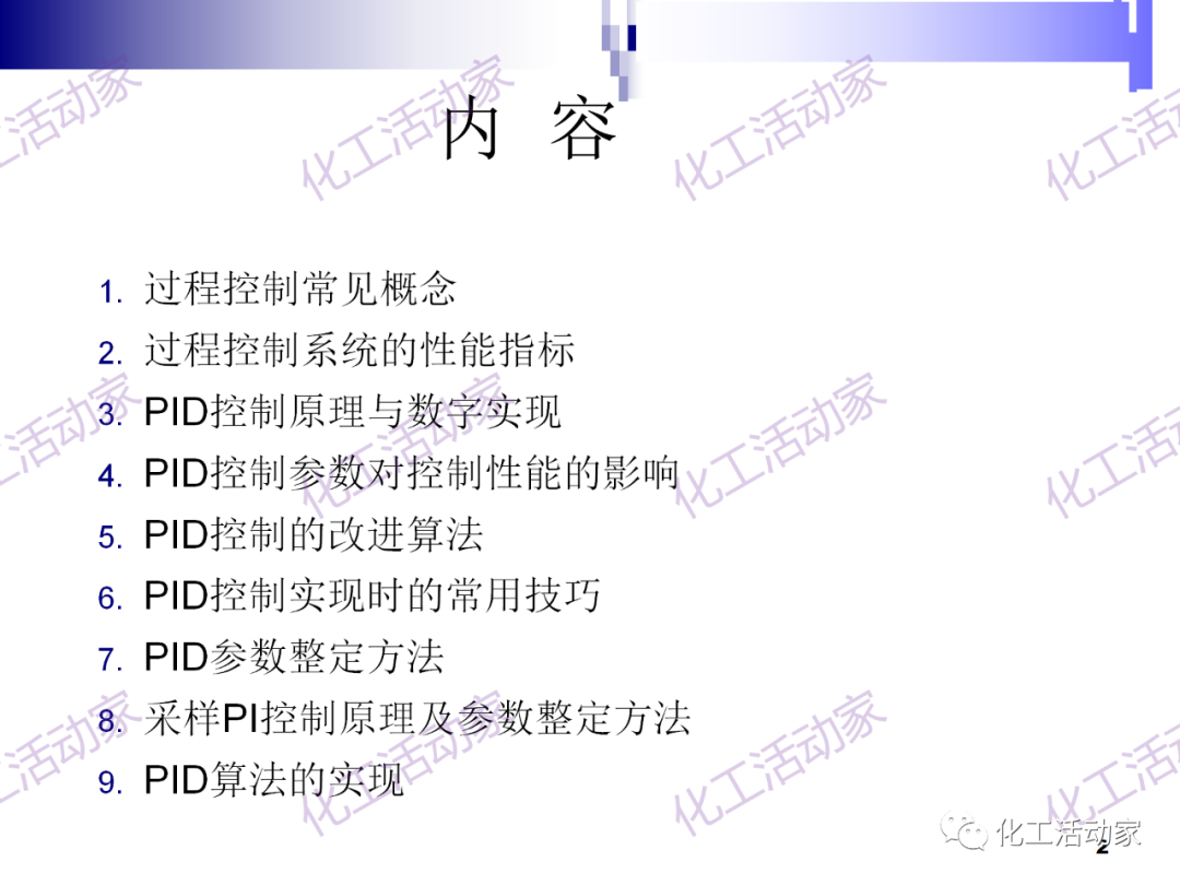

PPT│经典PID原理与参数调整的图4

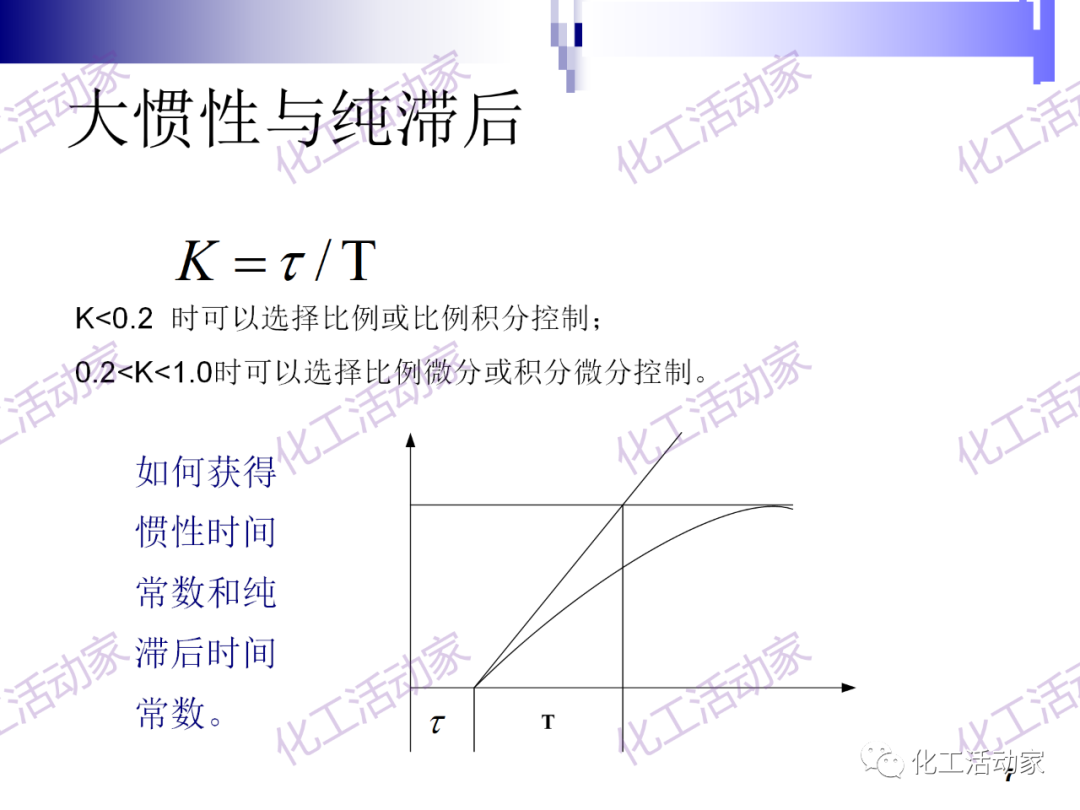

PPT│经典PID原理与参数调整的图5
