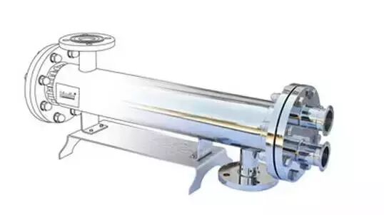

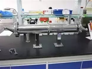

特殊换热器种类之双管板换热器
换热器是一种实现物料之间热量交换的节能设备,它广泛应用于国民经济的各个领域。在生产中为了防止腐蚀和污染,以及满足工艺流程、劳动保护、安全生产等方面的要求,通常采用双管板换热器来解决。
在换热管端部有一块管板,称为外侧管板,也就是管程管板,兼作设备法兰,与换热管及管箱法兰相连接。在距换热管端部较近的位置还有一块管板,称为内侧管板,即壳程管板,与换热管及壳程相连接。外侧管板与内侧管板之间有一定的距离,这部分空间可以用一个短节跟外界隔离开,组成一个不承受压力的隔离腔;也可以是一个敞开的结构。
特殊换热器种类之双管板换热器的图1

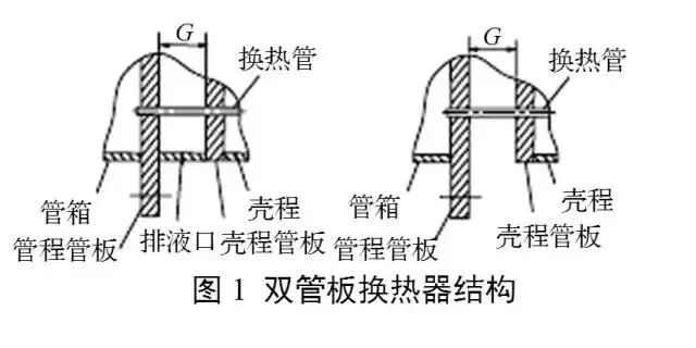

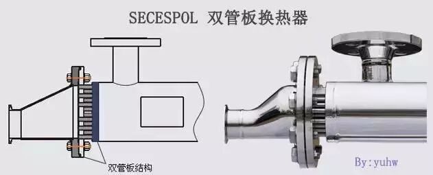

双管板换热器的应用
双管板换热器是在换热器一端设有一定间隙的两块管板或相当于有一定间隙的两块管板的换热器,在实际操作中,双管板换热器一般用于以下两种场合:一种是绝对防止管壳程间介质混串的场合,例如,对壳程走水、管程走氯 气或氯化物的换热器,若壳程中的水与管程中的氯 气或氯化物接触,就会产生具有强腐蚀性的盐酸或次氯酸,并对管程材质造成严重的腐蚀。采用双管板结构,能有效防止两种物料混合,从而杜绝上述事故的发生;另一种是管壳程间介质压差很大的场合,此时通常在内外管板之间的空腔中加入一种介质,以减小管壳程间介质的压差。
特殊换热器种类之双管板换热器的图2

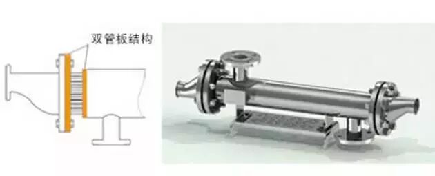

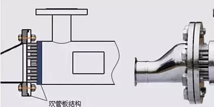

双管板换热器的结构
特殊换热器种类之双管板换热器的图3

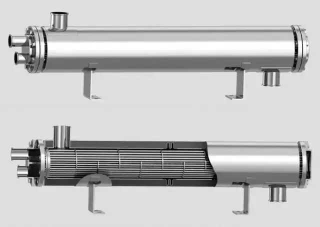

双管板换热器采用固定管板结构,管束不能抽出清洗,这是与单管板换热器可采用多种结构型式、管束可以抽出清洗不同的地方。对于温差较大的双管板换热器,筒体上可加装波纹膨胀节;而单管板换热器除可考虑筒体上加装波纹膨胀节外,常采用浮头或U型管型式来补偿。
特殊换热器种类之双管板换热器的图4
对于双管板换热器,存在两种设计理念的认识:一种认为双管板换热器用于绝对防止管壳程间介质混串的场合,设计在内外管板之间空腔上加装排液倒淋阀,供日常观察和内管板发生泄漏时排放,使得管壳程介质切实被内外二层管板隔离。这是采用双管板结构型式的主要目的。
另一种认为双管板换热器可用于管壳程间介质压差很大的场合,设计在内外管板之间的空腔中加入一种介质,来减小管壳程间介质的压差。这和一般单管板换热器一样,不能绝对保证外管板上管口不发生泄漏。
双管板之间的隔离腔是与单管板换热器结构主要区别之处,该隔离腔不与管程、壳程相连通,不承受介质压力,但承受设备的机械载荷与热载荷。隔离腔的承载能力主要取决于双管板间距。对固定式双管板进行壳程水压试验时,内侧管板与换热管连接处可能存在泄漏,故在确定双管板间距时必须考虑观察、检漏所需要的最小空间。

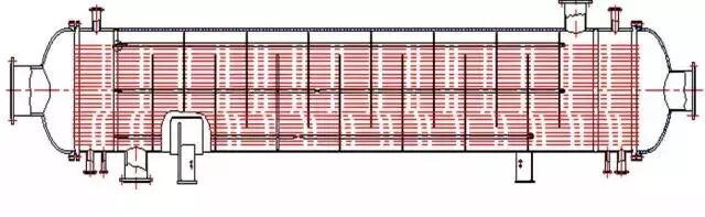

双管板换热器的工作原理
特殊换热器种类之双管板换热器的图5

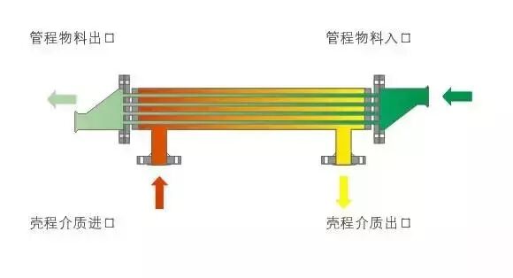

1.物料通过卫生级钢管束内进行流动,冷媒或热媒在相反的方向通过外管路流动,换热管束的末端采用双管板紧固,同时作为渗漏监测点,防止物料和换热媒介双向交叉污染。
2.换热器采用双管板结构设计,使管程和壳程分别采用各自的管板进行连接,打破传统列管换热器管程和壳程共用一个连接管板,最大限度的降低了交叉污染的风险,便于及时发现泄漏隐患,确保用户安全地生产。

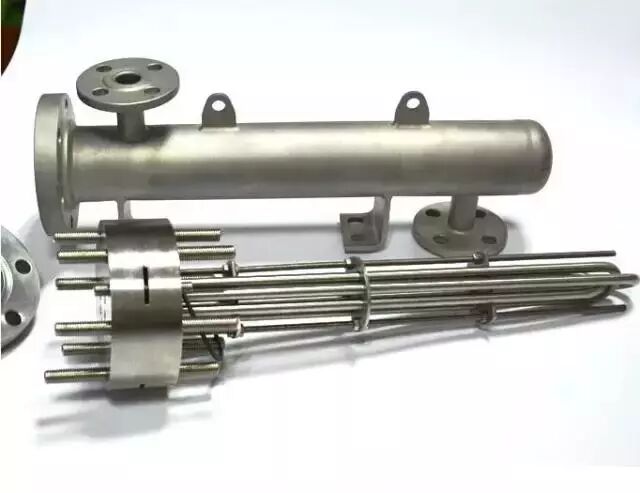

3.换热列管为316L卫生级管道,表面光滑,直通结构,没有死角,清洁方便、彻底,设备最低点均有排空阀,有利于物料、清洗水及在线灭菌后的凝水排空。全排空设计避免产品接触部位出现死角,能够预防微生物的滋生,易于清洗和灭菌。
4.换热器采用316L不锈钢制作,也可按客户要求的材质制作,与物料接触的管道内表面粗糙系数从0.25μm到0.4μm,适合采用CIP/SIP进行在线高温清洗灭菌。
双管板换热器的相关计算
对于某一换热器而言,当管子的中心距和排列方式确定后,最外圈换热管的外切圆尺寸就是一定值,按照式(1)和式(2)就能算出间隙G值。中心距的大小按照壳程管板与管子连接方式的不同而不同,采用强度胀接时的中心距可参照GB151《管壳式换热器》中的有关规定。但当管板与管子采用焊接时,换热管中心距要加大,否则因焊条角度不合适将难以焊接,甚至无法焊接,焊接质量更是无从谈起。
双管板换热器的壳程管板与管子采用焊接后会使管子的中心距增加,从而使设备的直径加大,成本有所增加。但它的优势也很突出,特别是设备投入使用后,下管板与管束采用焊接的就易于检修,而采用胀接的基本上就无法检修。在化工生产中,设备的投资是一次性的,总希望生产能长周期连续运行,检修时间越短越好。因此,双管板换热器的下管板与管束能采用焊接时应尽量采用焊接,特别是在间隙G不是较大的情况下,胀焊并用,效果更佳。

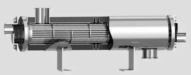

双管板换热器的制造双管板换热器制造
特殊换热器种类之双管板换热器的图6
双管板换热器制造过程中关键要控制四块管板的同轴度、平行度、扭曲度及其与壳体轴线的垂直度,这样大大可保障设备的制造质量,也可保障换热管与管板的连接性能。
