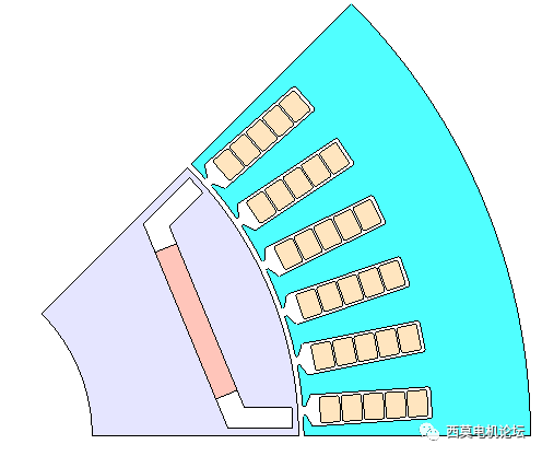

1和表1显示了本文案例的电动机及其规格。
基于模型开发(MBD)的电机效率图有限元仿真分析的图1
图1 分析对象(永磁同步电动机)

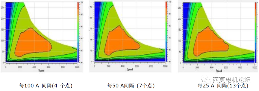

首先,我们讨论电流幅值的分辨率对效率图的影响。电流幅值的分辨率应该能够捕获NT曲线的最大扭矩并考虑磁饱和效应。

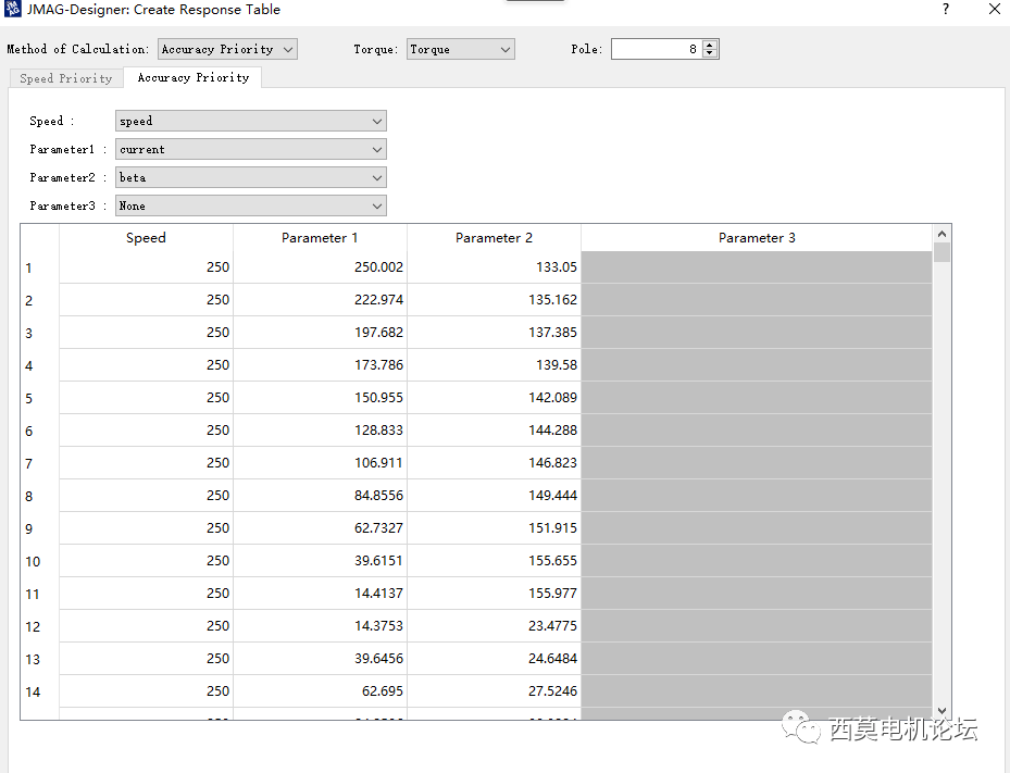

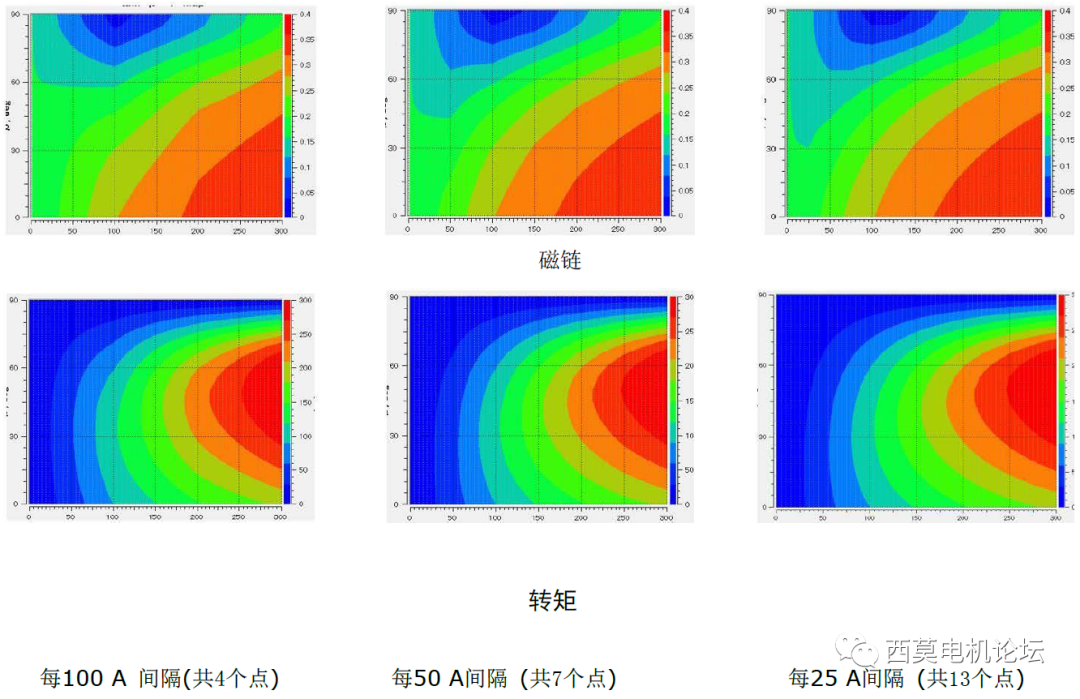

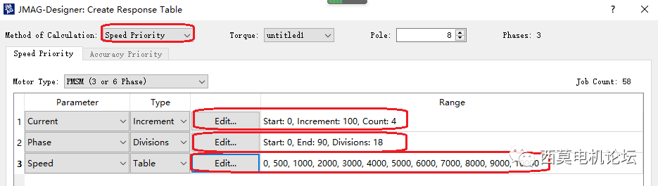

图2是创建该模型的效率Study分析步骤,当我们创建好效率图Study后需要按JMAG通用的瞬态分析设置材料、条件、网格、步分辨率等,这里不做赘述。图3为创建效率图的输入参数的步骤,图4为设置响应表参数,即选择是速度优先模式或精度优先模式,速度优先计算速度快,不考虑PWM谐波影响,因此一般用于概念设计,这里我们进行概念设计时选择速度优先模式。我们将电流相位数据设置为从0度到90度,间隔为5度,在图4的界面设置电流的输入参数,本文创建3个case,电流范围为0-300A,Case1分辨率为每100A间隔划分,因此共有4个电流幅值输入点,Case2分辨率为每50A间隔划分,因此共7个电流幅值输入点,Case3分辨率为每25A间隔划分,因此共13个电流幅值输入点,计算结果如图5所示。以每25A间隔的结果为基准,从图5可以得到其他情况的map和基准Case的结果最大误差为0.4%以下。
图5显示了当电流幅值的分辨率改变时的效率图对比。在所有图中,最大误差均小于0.4%,每个case下的转矩和磁链图如图6所示,从图中可以发现3个电流分辨率对转矩和磁链的影响也比较小,因此从图中我们发现可以用4个幅值的点来评估效率图。

图3 创建效率图响应表输入参数
基于模型开发(MBD)的电机效率图有限元仿真分析的图4
图4 设置响应表参数

基于模型开发(MBD)的电机效率图有限元仿真分析的图6
图6 电流幅值分辨率不同时磁链、扭矩map图

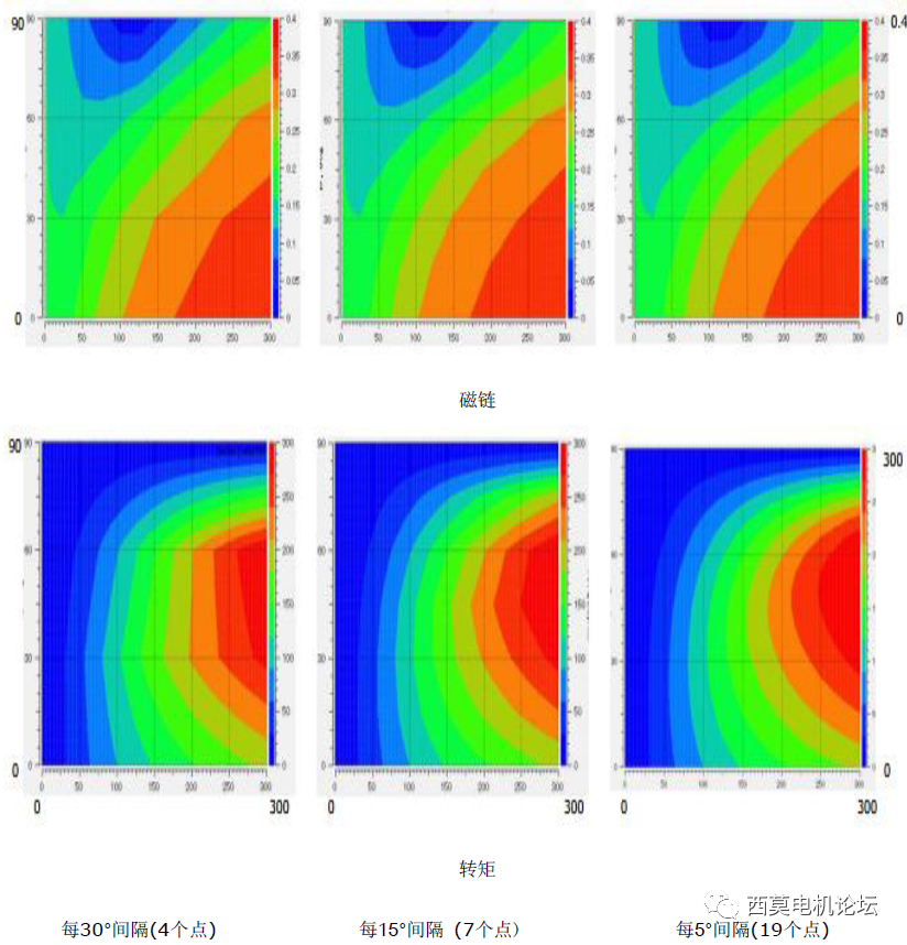

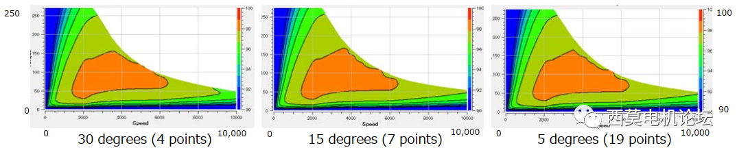

接下来我们将展示电流相位的分辨率对效率图的影响。电流相位的分辨率应该能够捕捉NT曲线的最大转矩,并且能够捕捉到弱磁区转矩的减小。同样按照图2-图4方法进行操作,在图4中设置电流范围0-300A,电流相位角范围为0-90deg,间隔分别为30deg、15deg和5deg,创建了3个Case。图7示出当电流相位分辨率改变时的效率图,以5度间隔的结果为基准,其他每种情况下和它的最大误差为0.4%或更小,同时如图8为转矩和磁链的map图,我们发现效率图可以用4个相位点来评估,转矩和磁链的差异也比较小。
基于模型开发(MBD)的电机效率图有限元仿真分析的图7
图7 电流相位分辨率不同时的效率图

图8 电流相位分辨率不同时磁链、转矩map图

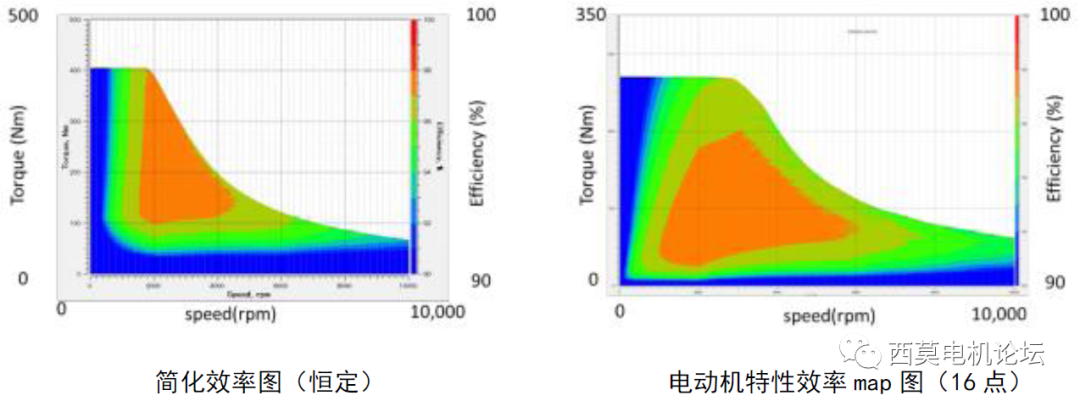

评估效率图的一种简单方法是将磁铁的电感和磁通量视为恒定值,然后计算扭矩和效率。在这里,创建的效率图使用的是在电流间隔分辨率为100 A时评估的电感(图9),将其与推荐方法的效率图(即电流幅值分辨率为100A,相位角分辨率为30°的效率图)进行比较,我们可以观察到NT曲线中的最大扭矩被高估,原因是使用简单的方法无法考虑磁饱和的影响。

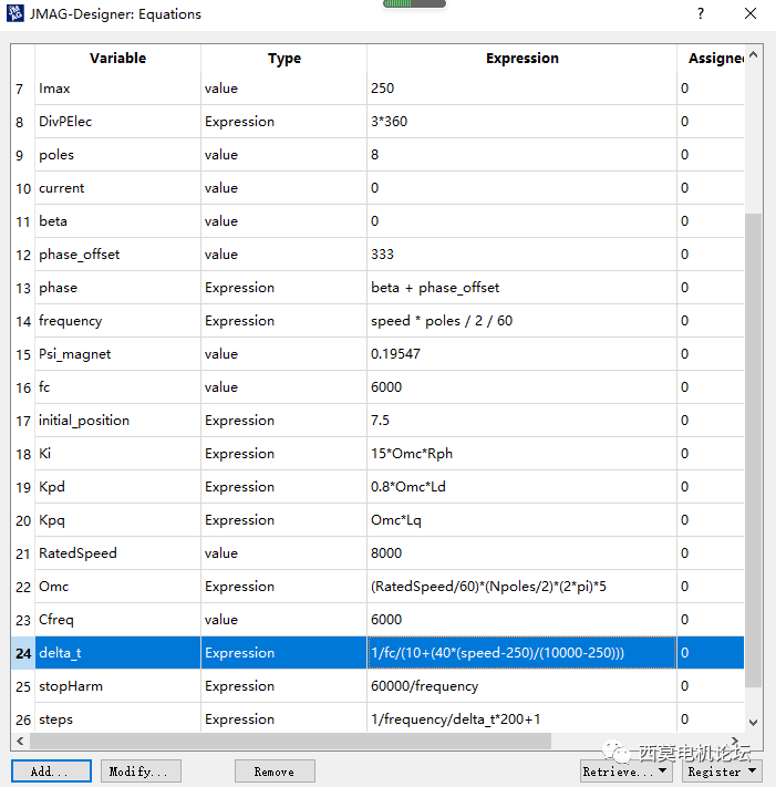

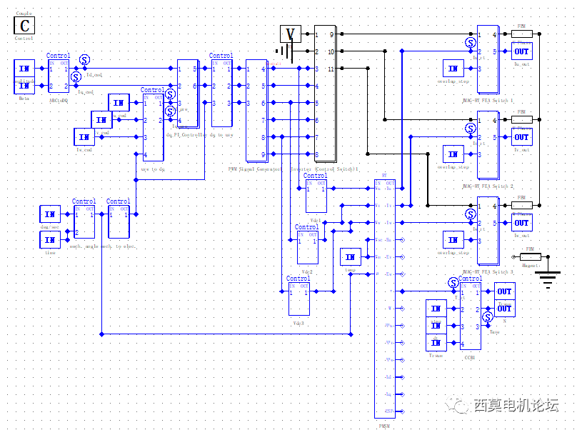

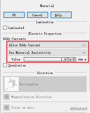

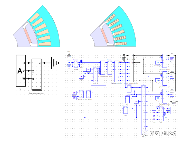

为了考虑上述现象,有必要对有限元模型进行改进,JMAG效率图分析有两种,一种叫速度优先模型,通常用于概念设计阶段,一种叫精度优先模型,通常用于详细的性能评估阶段,两者模型和电路如图10所示。此外,为了考虑谐波铁耗,需要对电路的控制和逆变器进行建模如图11所示,涡流分析是为了考虑绕组的交流损耗和磁铁的涡流损耗,也需要搭建PWM控制电路,并且将电路中的FEM Coil改成FEM Conductor,同时按照图12FEM Coil条件改成FEM Conductor条件,并且将线圈零件设置为允许涡流,如图13所示,同时加大时间步的分辨率,使其能够捕捉到谐波分量,这样将使得每个工况点的步数很大,图14为参数化列表,包含了转速、步数之间相关的参数化设置。
基于模型开发(MBD)的电机效率图有限元仿真分析的图10
图10 效率图的FEA模型
基于模型开发(MBD)的电机效率图有限元仿真分析的图11
图11 精度优先控制电路模型

基于模型开发(MBD)的电机效率图有限元仿真分析的图13
图13 线圈零件设置为允许涡流
基于模型开发(MBD)的电机效率图有限元仿真分析的图14
图14 参数化列表
为了确定谐波电流波形,需要进行控制建模。本文以下面的分析流程进行详细的性能效率图评估(图15)。

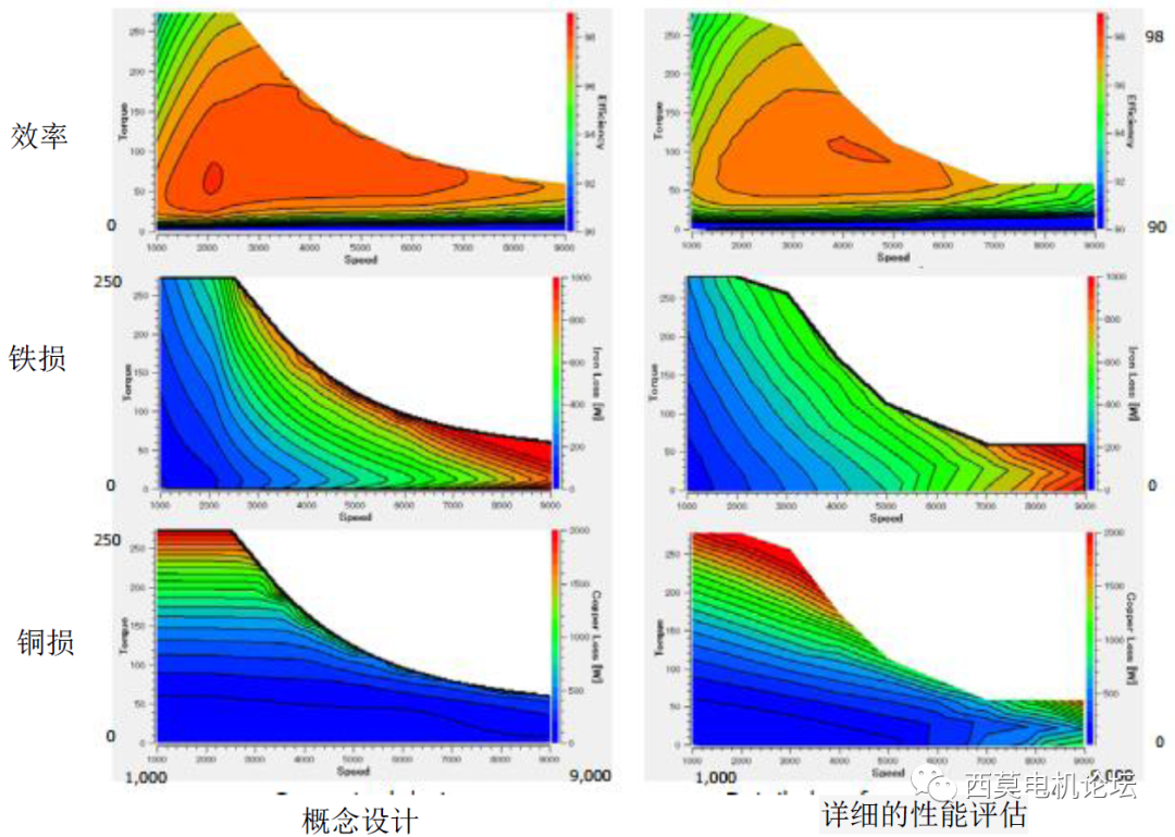

17示出了在概念设计中获得的效率图和在详细性能评估中获得的效率图,可以看出高速区域的效率降低了,并且图17还显示了铁损和铜损的map,从损耗map能够知道高速时效率的下降主要是由于绕组中的交流损耗造成的。在高速区,效率下降约2%

基于模型开发(MBD)的电机效率图有限元仿真分析的图17
图17 概念设计时的效率图和详细的性能评估效率,铁损,铜损图
由于铁损和线圈AC损耗(特别是在高速区域)的增加,详细性能评估的效率低于概念设计的效率,效率在8,000 rpm时降低1.5%,在9,000 rpm时降低2.2%。
