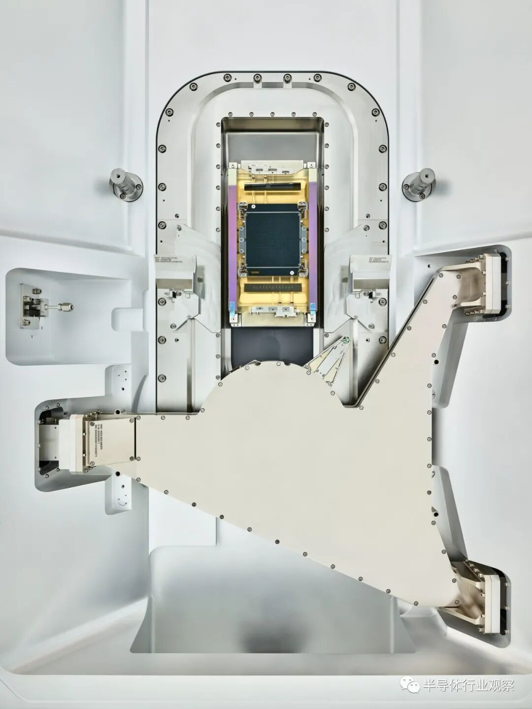

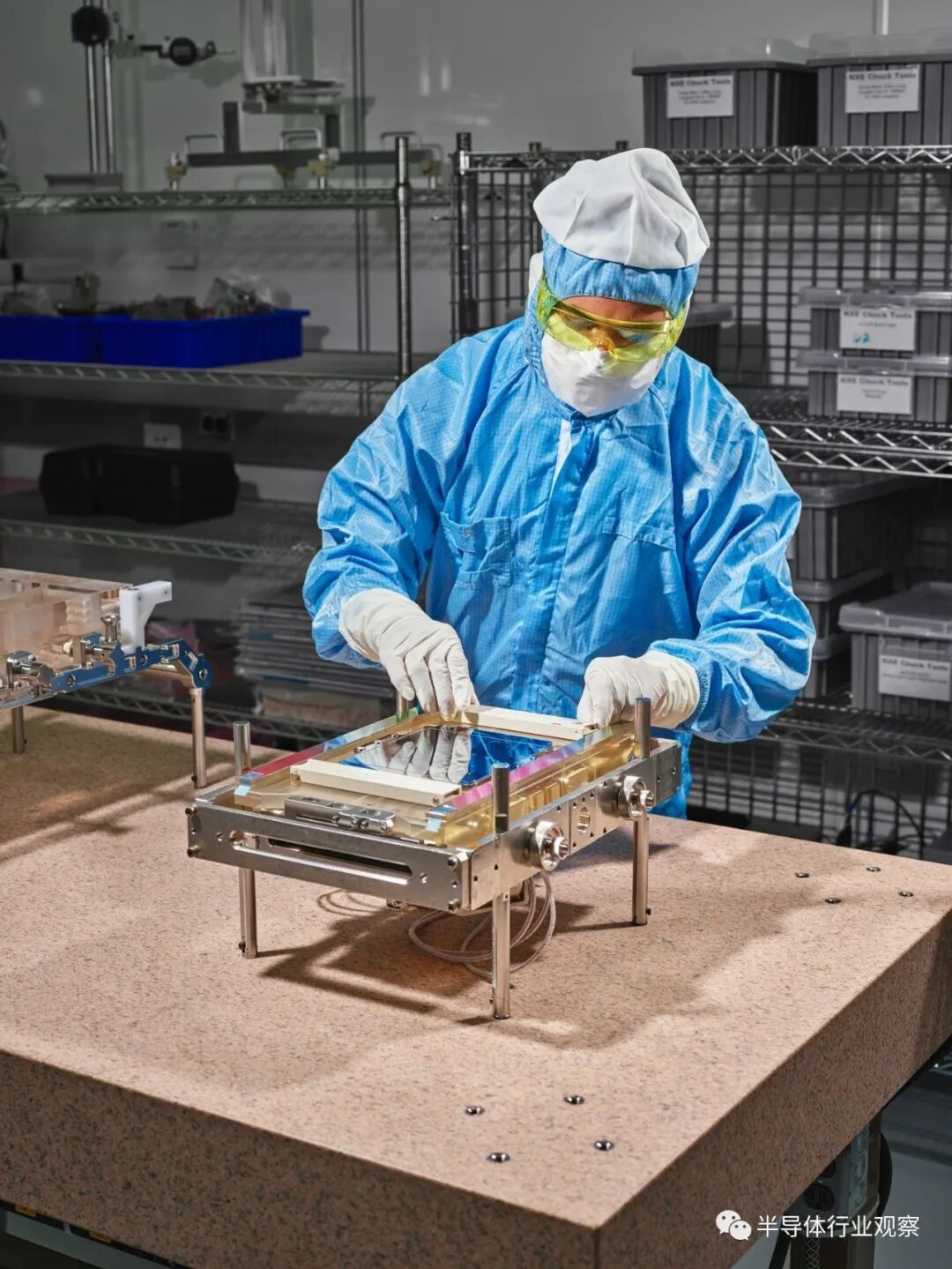

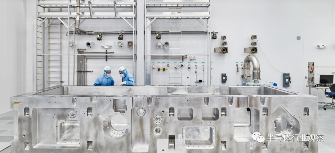

PatrickWhelan正在透过他的洁净室服面板凝视着事情的进展。
在他面前是一块闪闪发光的玻璃,大约有一个烤箱那么大,上面刻有许多挖出的部分以减轻重量,看起来像一个外星图腾。Whelan 的团队正在将它粘在一块咖啡桌大小的大铝板上。金属和玻璃都非常光滑,经过数周的抛光以去除微小的瑕疵。在接下来的 24 小时内,随着胶水凝固,工人们会神经质地监控玻璃和金属的位置,以确保它们完全融合在一起。
EUV光刻机内部揭秘!的图1
“这些将被放置在一起,达到微米级的精度,”Whelan指着设备告诉我。

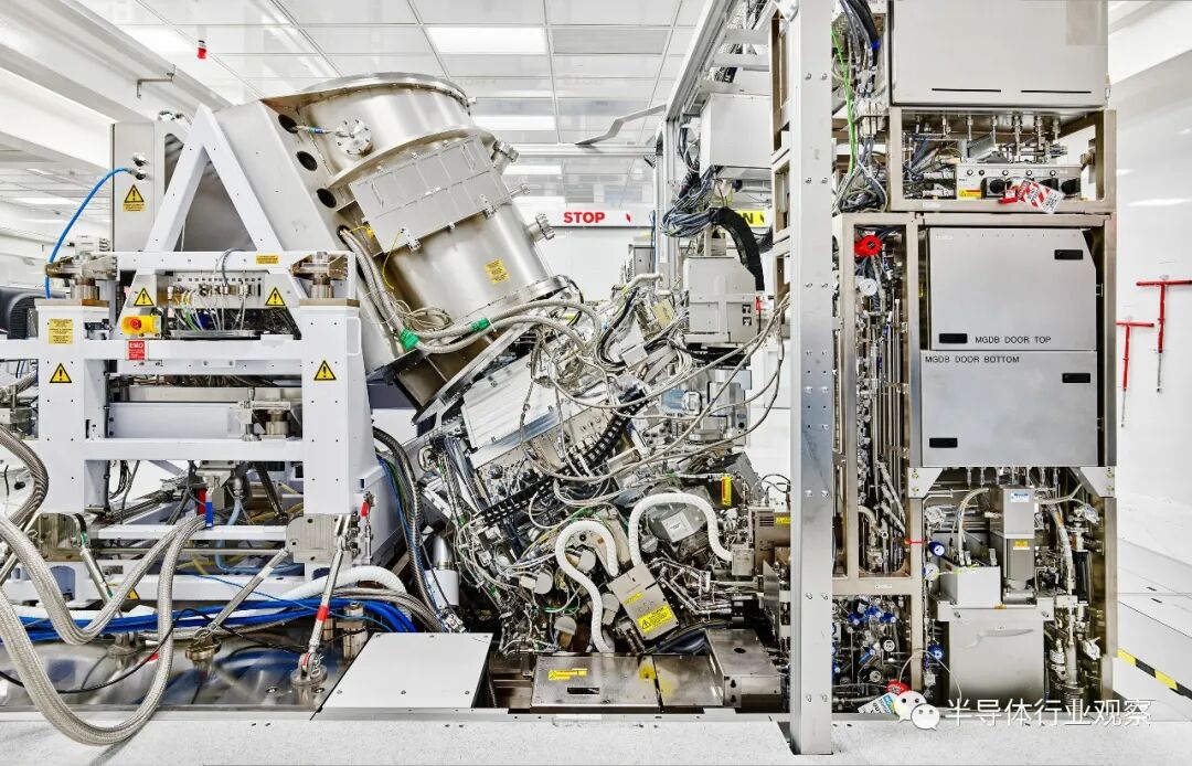

精度在这里是一项严肃的工作。因为我所处的位置是在荷兰公司 ASML 位于康涅狄格州威尔顿的一间洁净室里,该公司制造了世界上最先进的光刻机——这是用于制造晶体管、wire和其他微芯片基本组件的关键过程。这是一款令人梦寐以求的设备,成本高达 1.8 亿美元,用于快速制作小至 13 纳米的微芯片功能。如果您是英特尔或台积电并且想要制造世界上最快的尖端计算机处理器,那么这种精度水平至关重要。机器最后在 ASML 荷兰总部组装,有一辆小型巴士的大小,并装有 100,000 个微小的协调机构,其中包括一个系统,该系统拥有一个每秒50000 次的激光。向客户运送一台这样的设备需要四架 747。

这个玻璃夹(黑色矩形,上中心)用于固定掩膜,其中包含要转移到硅片的芯片图案。

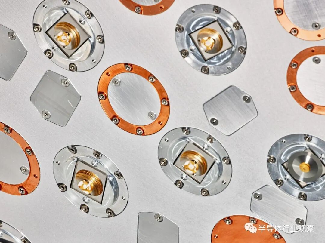

EUV光刻机内部揭秘!的图3
用于固定光照的玻璃夹的近景。

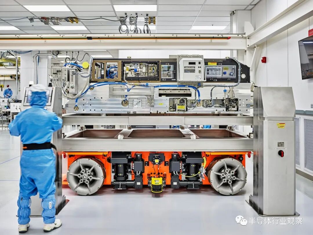

ASML 使用这款由 KUKA Robotics 制造的橙色机器人在洁净室地板上移动重型 EUV 机器。

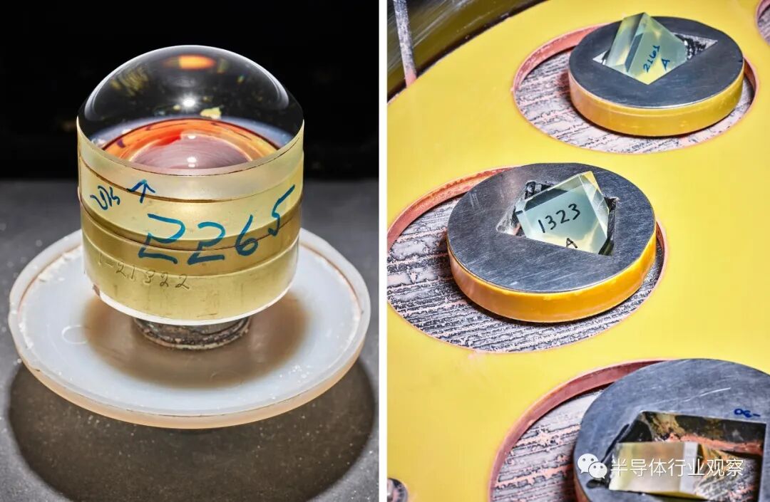

EUV光刻机内部揭秘!的图5

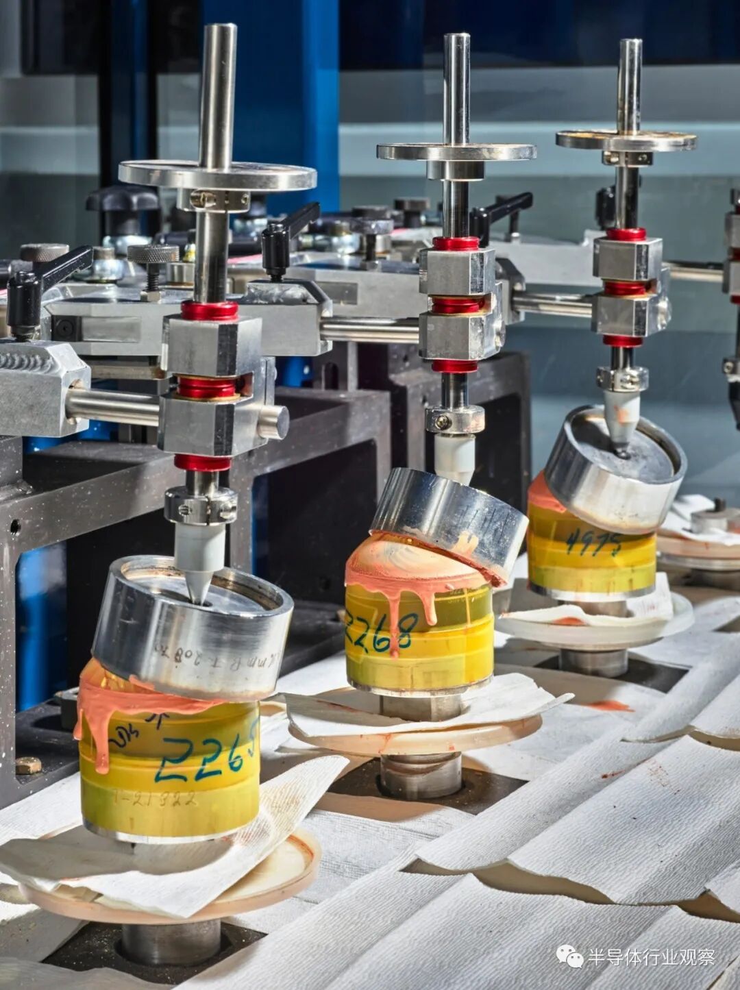

左图:这种抛光的光学元件是能量传感器的一部分,有助于控制光刻机内部的光强度。右图:仔细观察抛光装置。此处显示的玻璃片以一定角度设置,以实现正确的斜角。

一些像左上角所示的光学器件经过机械抛光。一个组件可能会在多阶段抛光过程中花费数周时间,技术人员会检查到纳米精度的平滑度。
为了让你了解这个规模。假设你可以你把浴室里的镜子吹到德国那么大,它会有大约五米高的凸起。蔡司的工程师们为太空望远镜制造的最光滑的 EUV 反射镜被吹成相同的尺寸后,凸起只有 2 厘米高。这些用于 ASML 的镜子必须平滑几个数量级:如果它们有德国那么大,它们最大的缺陷可能不到一毫米高。“这些确实是世界上最精确的反射镜,”负责蔡司下一代 EUV 光学器件开发的 Peter Kürz 说。

与此同时,这台机器正在发展到令人难以置信的复杂尺寸。它包含移动晶圆的机械臂、将标线(保持图案的大块玻璃)加速到地球重力的 32 倍的电机,以及整整 100,000 个零件、3,000 根电缆、40,000 个螺栓和两公里长的软管。更糟糕的是,一切都是相互关联的:让一部分工作,它会在其他地方产生问题。例如,事实证明,来自 EUV 光的热量在微观上改变了镜子的尺寸。这迫使蔡司和 ASML 开发可以检测任何变化的传感器,触发软件使用精密执行器来改变镜子的位置。

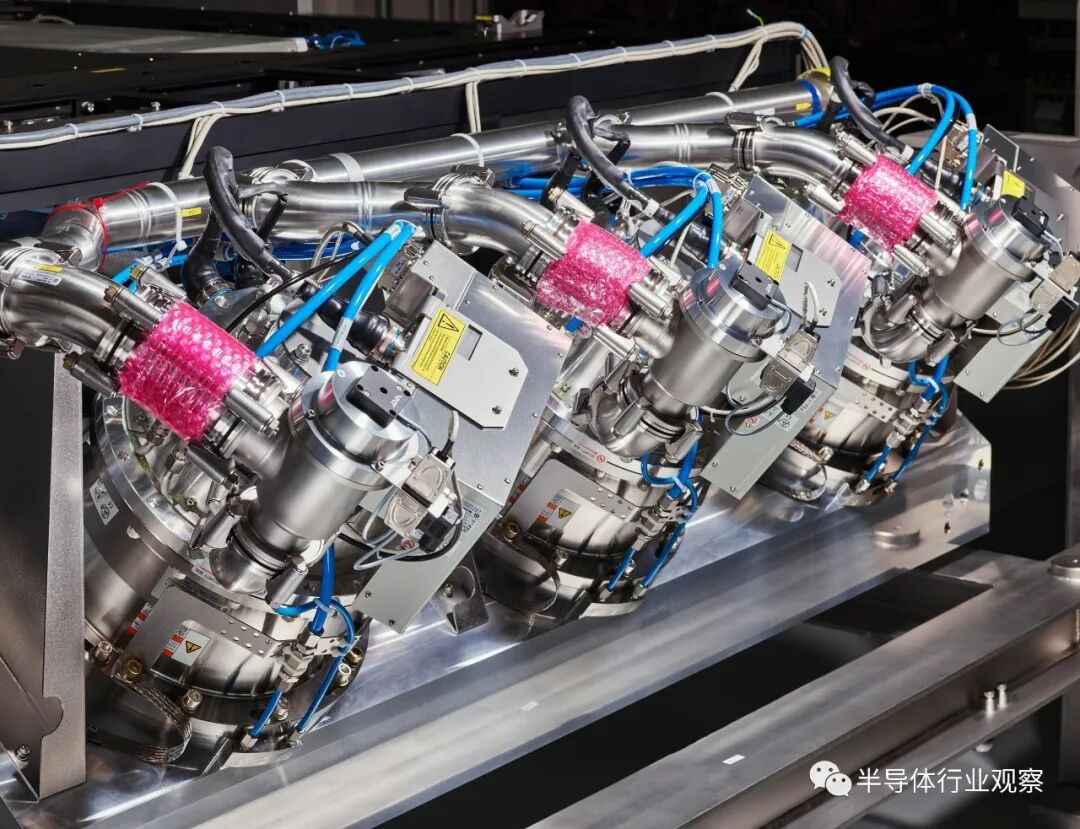

EUV光刻机内部揭秘!的图8
这些涡轮分子泵去除空气和其他气体,以在 EUV 机器内部产生真空——这一点至关重要,因为 EUV 光会被空气吸收。泵以 30,000RPM 的速度旋转并逐个排出单个气体分子。

如果您是像我这样对减速机感兴趣,那么这台机器真的很漂亮——甚至称得上是工程奇迹。当我访问威尔顿时,他们带我过去查看构成设备顶部的一大块铣削铝。它长八英尺,宽六英尺,厚两英尺。它像宇宙飞船的底盘一样闪闪发光,它拿着玻璃标线,上面还安装了巨大的桶形分子泵。每个泵都包含以 30,000 RPM 旋转的微小叶片,将所有气体吸出机器以在内部产生真空。“实际上,它们一次一个地将气体分子击开,”Whelan告诉我。

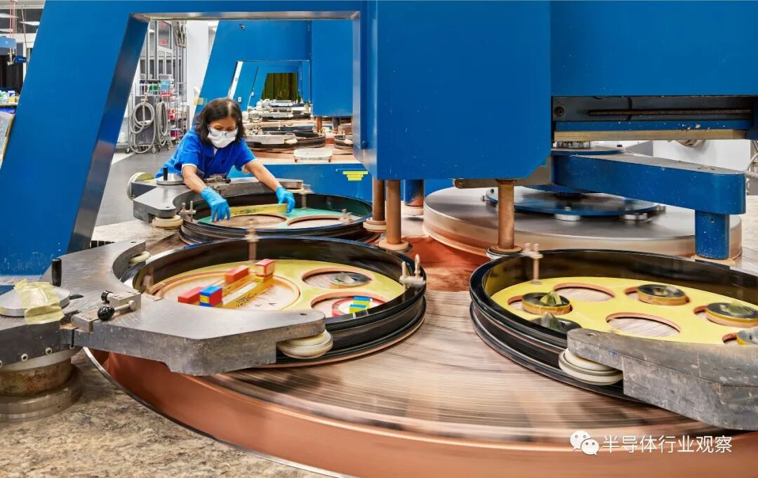

有人可能会争辩说,ASML 的主要成功与其说是制造机器,不如说是测量机器。当我脱下我的无尘套装时,我参观了机械车间,那里有大块玻璃正在雕刻用于标线。每块玻璃磨完后,它会被放置在机器上,在几周内逐渐磨平数百小时。正如机械车间经理Guido Capolino)告诉我的那样,他们一直在测量玻璃,看看有多少瑕疵被去除,从粗微米开始。他指着我们身后的一台抛光机,玻璃碎片在湿抛光混合物的顶部缓慢旋转。

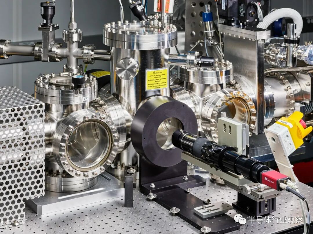

这个位于 ASML 圣地亚哥工厂的桌面实验装置用于测试液滴发生器组件——EUV 机器光源的一部分。

“对于这里的可变性,我们处于埃和纳米级,”他说。在标线中使用玻璃至关重要;它不像金属那样受热变形。但它非常难以雕刻——这是工程师必须慢慢解决的另一个问题。
