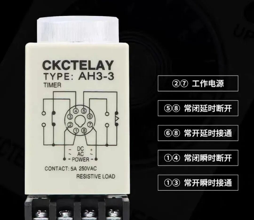

AH3-3通电延时时间继电器
连续循环时间继电器与普通时间继电器的区别的图2
AH3-3通电延时时间继电器接线图

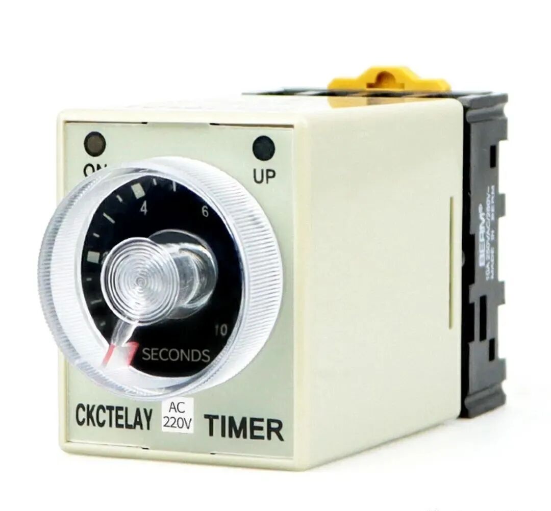

通电延时时间继电器有一组瞬时触点、一组延时触点。
当时间继电器通电时,瞬时触点立即动作(常开变常闭、常闭变常开。),延时触点不动作,当时间继电器通电时间达到设定时间时,延时触点动作。断电时,瞬时触点、延时触点复位。
通电延时时间继电器选择的标准,根据控制电压选择时间继电器的线圈电压,根据需要控制的时间选择相应的时间范围。
使用通电延时时间继电器的有,星三角启动电路。

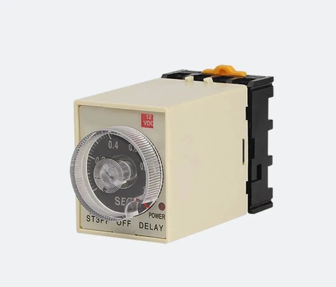

ST3PA断电延时时间继电器
连续循环时间继电器与普通时间继电器的区别的图4

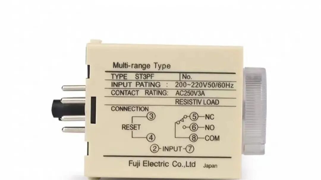

ST3PA断电延时时间继电器接线图
ST3PA断电延时时间继电器,2、7端子为电源线,3、4为复位按钮,5、6、8为延时触点,5、8为常闭触点,6、8为常开触点。
当时间继电器通电时,延时触点动作,当时间继电器断电时,延时触点并不会立即复位,经过设定的时间后,延时触点才会复位。
3、4端子接开关的常开触点,为复位按钮,只有当断电延时时间继电器通电时才能使用,而断电延时时间继电器功能通常使用在断电时,复位按钮使用率较低,可以选择不接、不用。
断电延时时间继电器选择的标准,根据控制电压选择时间继电器的线圈电压,根据需要控制的时间选择相应的时间范围。
断电延时时间继电器可以用于一些刹车电路,电机停止时进行刹车。

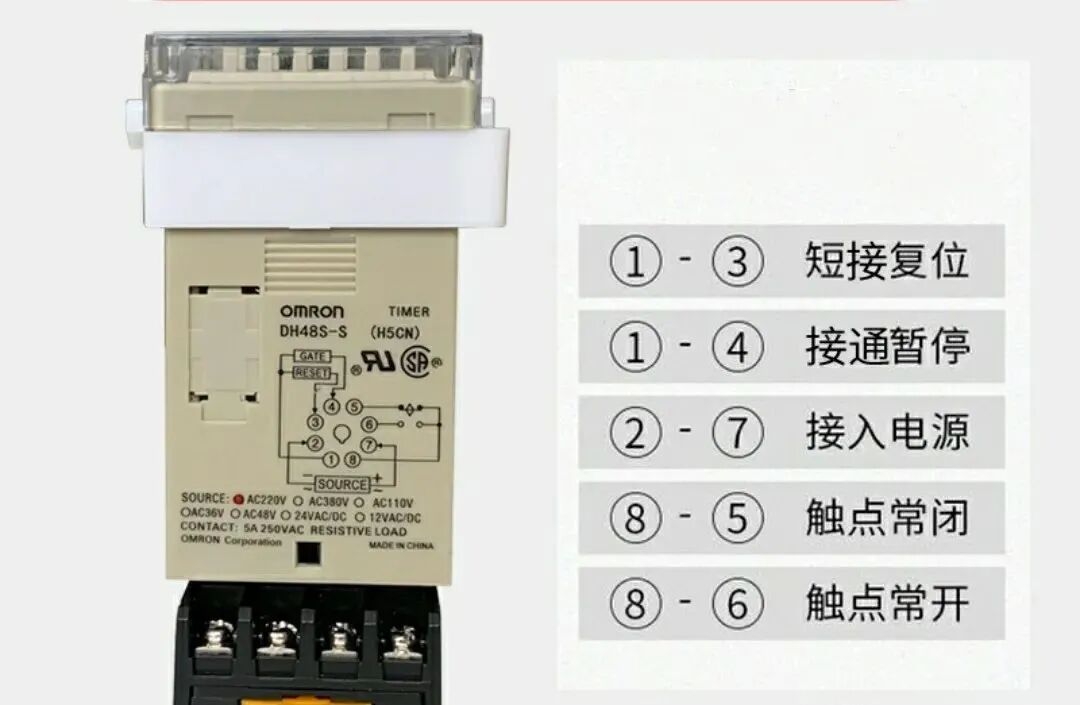

DH48S-S连续循环时间继电器
连续循环时间继电器与普通时间继电器的区别的图6
DH48S-S连续循环时间继电器

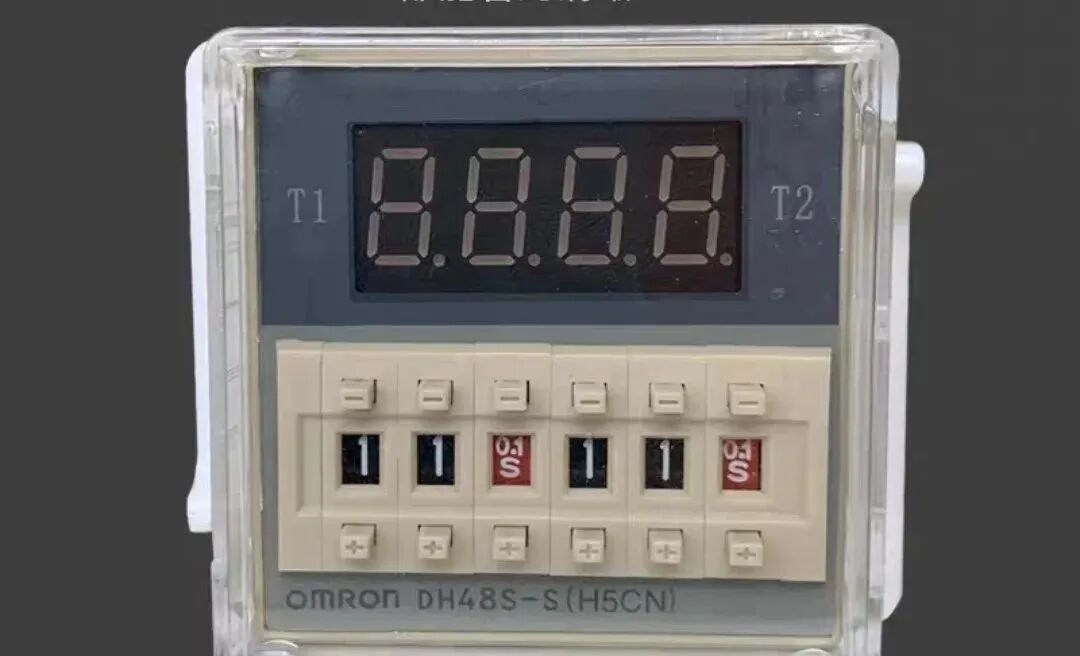

连续循环时间继电器有一组延时触点、复位、暂停功能。
连续循环时间继电器有两组时间设定,T1左边为时间设定后,开始计时,到达时间后,延时触点开始动作。T2右边时间设定,为触点动作的保持时间,时间到时,触点复位,T1从新计时。
时间设定可以选择时间单位,0.1S、S、Min、H。秒、分、时。连续循环时间继电器工作时线圈必须一直通电不可断电。

连续循环时间继电器线圈2、7接入电源,火线经过8、6常开触点接入灯的一端。
连续循环时间继电器设置,T1左边为20单位为S,T2右边为10单位为S。
当时间继电器通电时,T1开始计时,20秒后灯亮,T2开始计时,10秒后灯灭,T1开始计时,可一直循环。
连续循环时间继电器的1、3接按钮开关的常开触点为复位按钮。1、4接按钮开关的常开触点为暂停按钮。
当按下复位按钮连续循环时间继电器的T1、T2时间归零,触点复位,松开按钮重新计时运转。
当按下暂停按钮,T1、T2时间、触点都保持在当前状态,松开时,继续运行。
