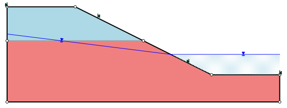

2 问题陈述
下图所示的边坡由两层土组成,边坡一侧有3米高的水位,求边坡的安全系数。

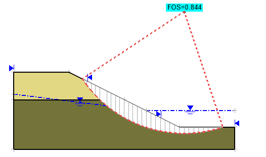

(4) 材料参数
使用“属性->定义材料”打开定义材料属性对话框,输入上下两种土的参数。
积水池(Ponded Water)边坡稳定性分析: HYRCAN, SLIDE, PLAXIS LE的结果比较的图2
definemat("ground","matID",1,"matName","Upper Layer","uw",17,"cohesion",4,"friction",20)definemat("ground","matID",2,"matName","Lower Layer","uw",18,"cohesion",8,"friction",25)

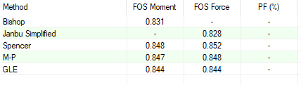

使用“几何构型->添加地下水”增加水位(Assign Water Table to Materials),
addwatertable(0,10,24,7,40,7)
至此,完成了模型建立过程,如下图所示。

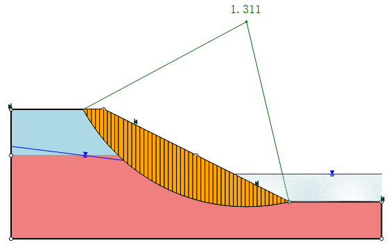

(8) 结果
选择主菜单”结果”下的“全部表面“和”展示条块”,如下图所示的Bishop Simplified方法。
show("allsurfaces")show("slices")
积水池(Ponded Water)边坡稳定性分析: HYRCAN, SLIDE, PLAXIS LE的结果比较的图4

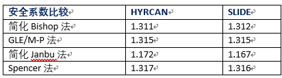

相同的数据在SLIDE下运行,计算结果比较如下:
积水池(Ponded Water)边坡稳定性分析: HYRCAN, SLIDE, PLAXIS LE的结果比较的图5
可以看出,除了简化的Janbu法计算结果稍有不同外,其它三种方法的计算结果基本一样。使用与上一个例子相同的代码可以提取出安全系数值。
