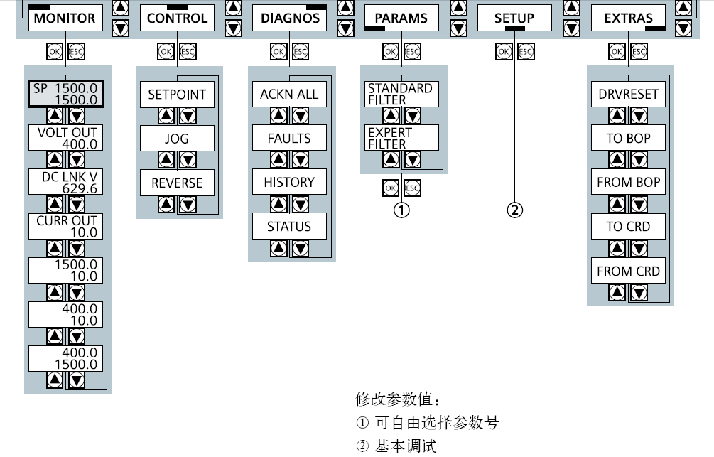

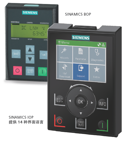

为确保 SINAMICS G120 的操作及监控便捷高效,提供了三种不同的操作面板:
1.基本操作面板(BOP-2
2.智能操作面板(IOP-2
3.智能连接模块(G120 Smart Access)。
IOP-2智能操作面板集成了中文语言。采用友好的用户设计,包括彩色显示界面,图形化的显示。菜单栏、调试向导以及集成的调试诊断信息使得调试更加便捷。

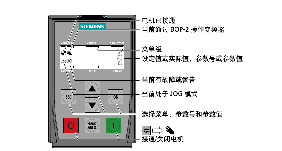

BOP-2 的操作元件和显示元件
西门子G120变频器调试方法的图3

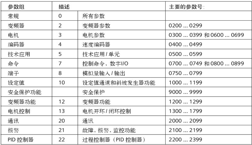

G120变频器参数的分组
西门子G120变频器调试方法的图6

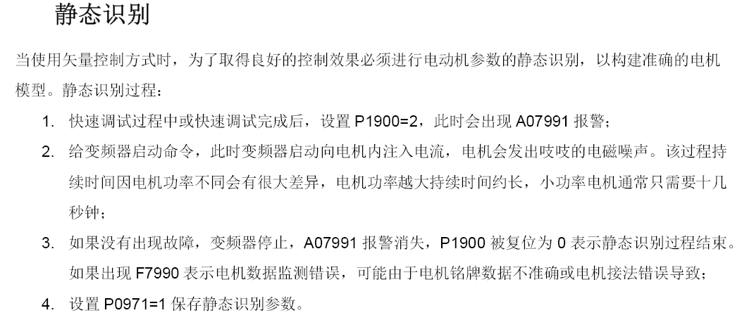

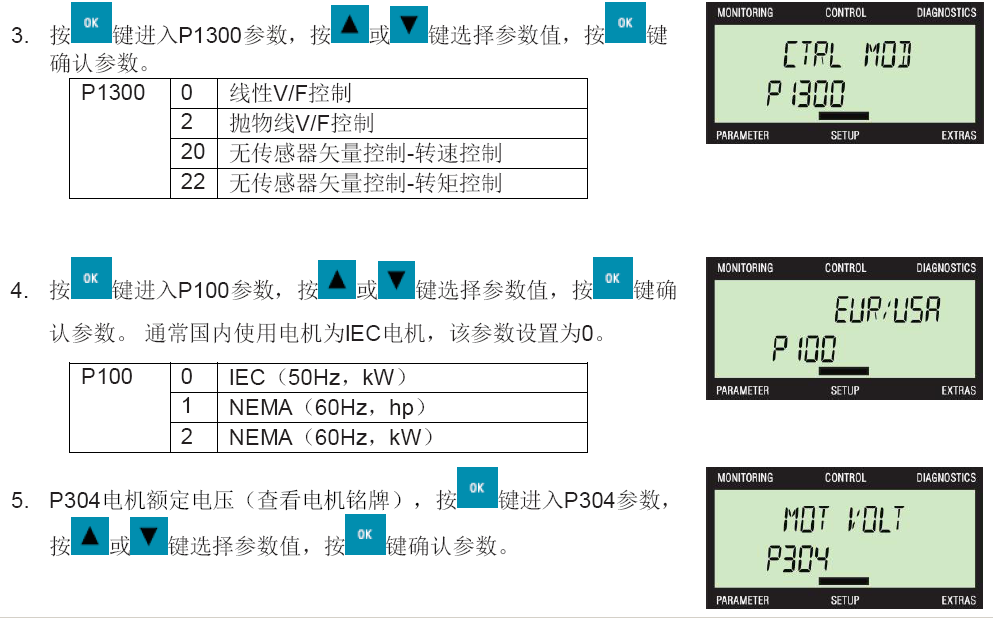

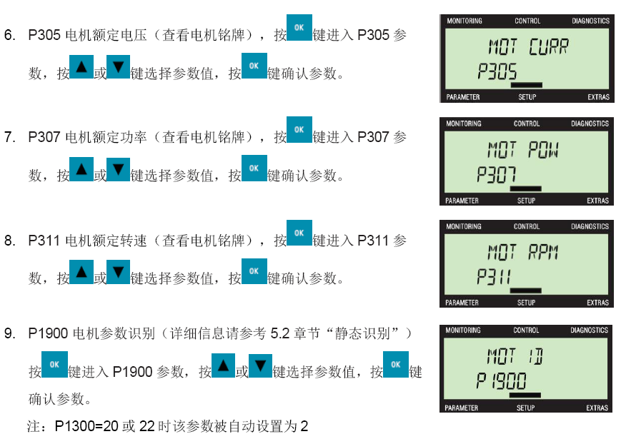

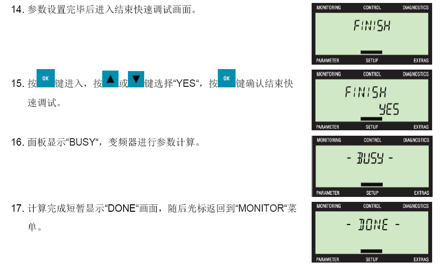

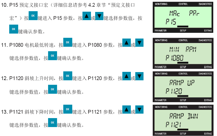

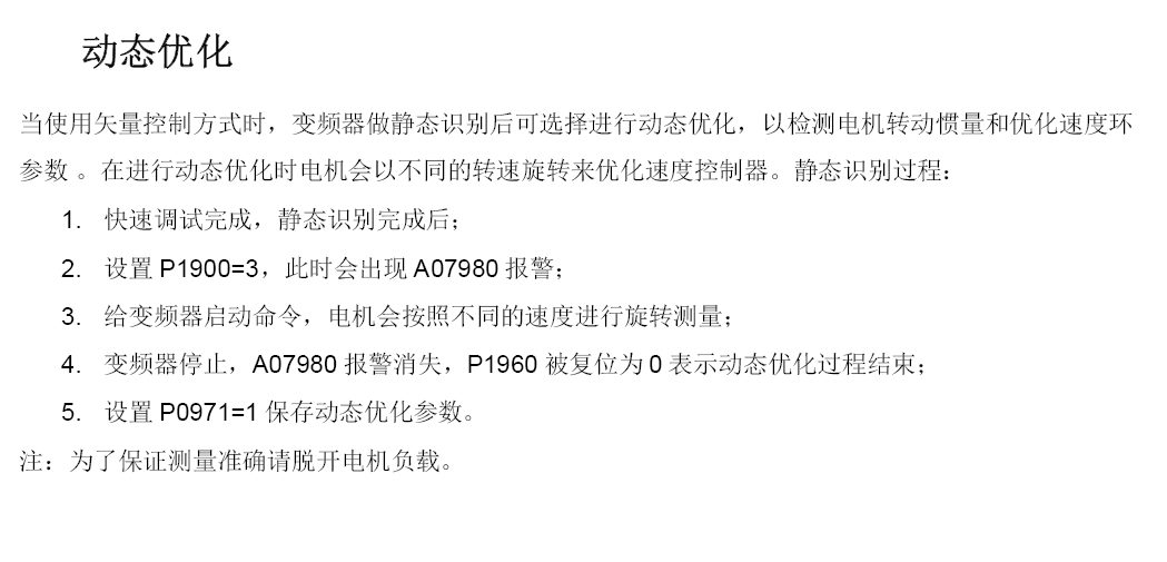

面板调试基本步骤
西门子G120变频器调试方法的图7
西门子G120变频器调试方法的图8
西门子G120变频器调试方法的图9
西门子G120变频器调试方法的图10
西门子G120变频器调试方法的图11 西门子G120变频器调试方法的图12
西门子G120变频器调试方法的图13
西门子G120变频器调试方法的图14
西门子G120变频器调试方法的图15
西门子G120变频器调试方法的图16
西门子G120变频器调试方法的图17
西门子G120变频器调试方法的图18
西门子G120变频器调试方法的图19
西门子G120变频器调试方法的图20
西门子G120变频器调试方法的图21
西门子G120变频器调试方法的图22

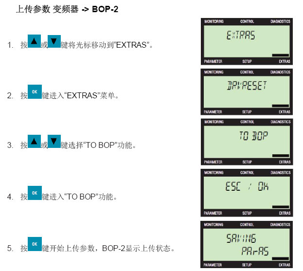

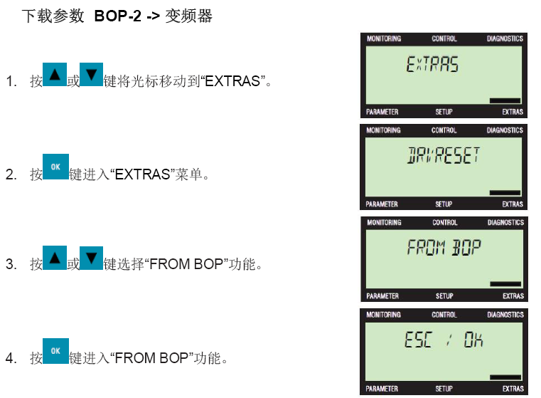

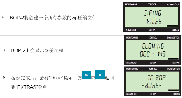

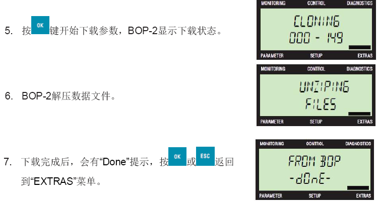

参数的上传、下载操作
西门子G120变频器调试方法的图23
西门子G120变频器调试方法的图24
西门子G120变频器调试方法的图25
西门子G120变频器调试方法的图26
西门子G120变频器调试方法的图27
西门子G120变频器调试方法的图28
西门子G120变频器调试方法的图29
西门子G120变频器调试方法的图30
