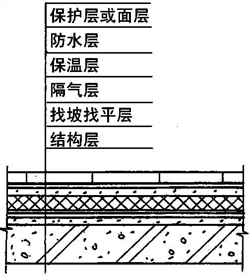

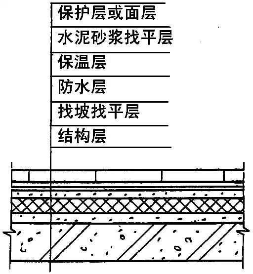

一、屋面构造
保温屋面构造层次示意图:
屋面防水如何施工?图文解读!的图1
倒置式屋面构造层次示意图:
屋面防水如何施工?图文解读!的图2

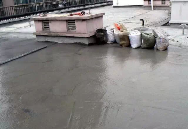

二、找平层施工
一般采用水泥砂浆、细石砼或沥青砂浆作屋面的整体找平层。
1、厚度及技术要求
⑴ 水泥砂浆找平层:当结构层为现浇砼整体板时,厚度为15~20mm;当有整体或块状材料保温层时,厚度为20~25mm;当结构层为装配式砼板且保温层为松散材料时,厚度为20~30mm。
水泥砂浆采用1:2.5~1:3(水泥:砂)体积比,水泥强度等级不低于32.5级。
⑵ 细石砼找平层:厚度为30~35mm,砼强度等级不低于C20。
⑶ 沥青砂浆找平层:当结构层为现浇砼整体板时,厚度为15~ 20mm ;当结构层为装配式砼板且保温层为整体或块状材料时,厚度为20~ 25mm 。沥青砂浆采用1:8(沥青:砂)质量比。

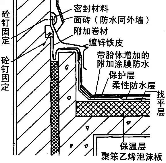

3、节点处理
找平层在突出屋面结构(女儿墙、山墙、变形缝、烟囱)的交接处和转角处应作成园弧形,园弧半径当防水层为沥青防水卷材时R=100~ 150mm ,高聚物改性沥青防水卷材时R= 50mm ,合成高分子防水卷材时R= 20mm 。内部排水的落水口周围,找平层应做成略低的凹坑。
高低跨变形缝处理:
屋面防水如何施工?图文解读!的图3

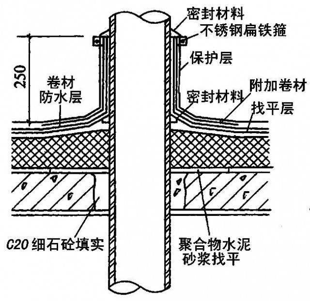

伸出屋面管道防水处理:
屋面防水如何施工?图文解读!的图4

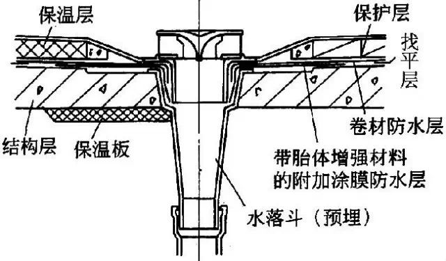

直式水落口:
屋面防水如何施工?图文解读!的图5

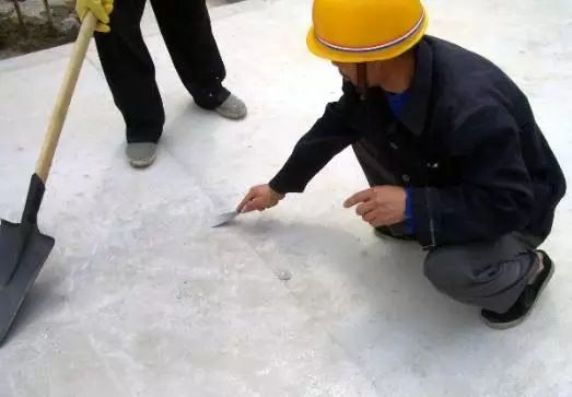

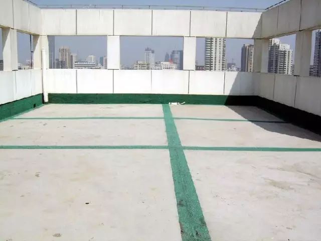

4、找平层的分格缝
找平层宜设分格缝,并嵌填密封材料。分格缝应留设在板端缝处,其纵横缝的最大间距,水泥砂浆或细石砼找平层不宜大于 6m ,沥青砂浆不宜大于 4m
屋面分格缝的面层处理:

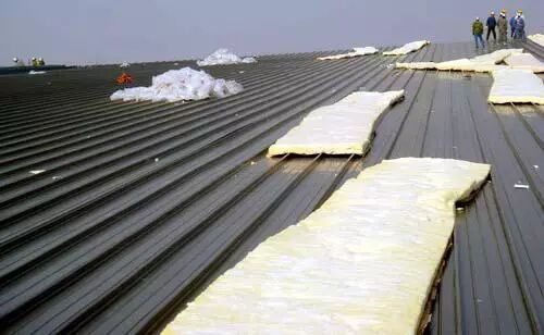

2、保温层的施工
保温层施工前基层应平整、干燥和干净,保温板紧贴(靠)基层、铺平垫稳、分层铺设时上下层接缝错开,拼缝严密,板间缝隙应采用同类型材料嵌填密实,粘贴应贴严粘牢,找坡正确。
岩棉板保温层铺设

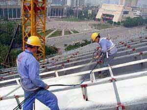

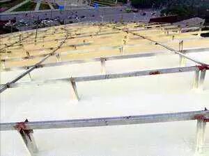

屋面聚氨酯防水保温一体化系统
采用高压无气喷涂机现场直接发泡成型工艺,使屋面防水保温一体化,形成的防水保温层连续无接缝,具有保温效果优异、粘接性能好、强度高、抗渗透性强和耐老化性能优异等特点。
喷涂聚氨酯硬泡:
屋面防水如何施工?图文解读!的图9
聚氨酯防水保温屋面:
屋面防水如何施工?图文解读!的图10

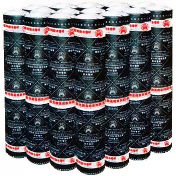

⑴ 卷材存放
 不同品种、标号、规格的卷材应分别直立堆放,高度不超过 2层。避免雨淋、日晒和受潮,严禁接近火源和热源,避免与化学介质和有机溶剂等有害物质接触。
防水卷材的存放:

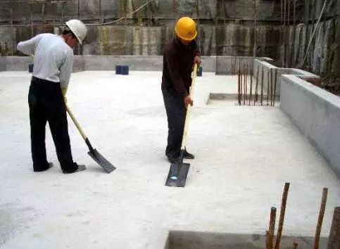

清理基层:
屋面防水如何施工?图文解读!的图13
铲除灰渣、油污等附着物:
屋面防水如何施工?图文解读!的图14
将一块 1m2  卷材平坦干铺在找平层上,静置3~4h后掀开检查,找平层覆盖部位无水印即可铺设。

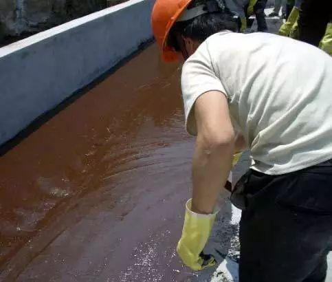

涂刷环氧改性沥青基层处理剂:
屋面防水如何施工?图文解读!的图16

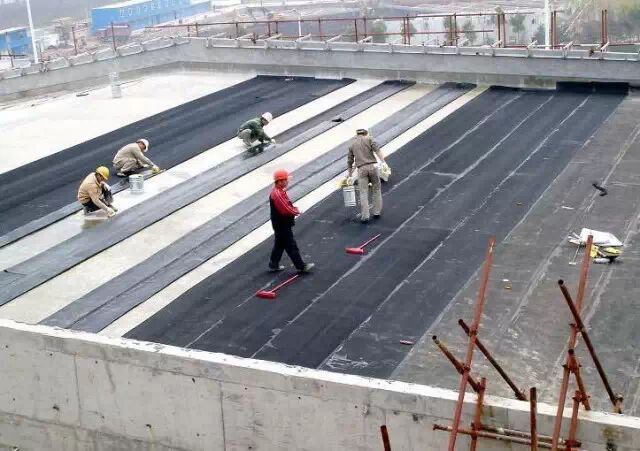

⑷ 卷材的铺贴方向
当屋面坡度小于3%时,卷材宜平行屋脊铺贴;屋面坡度在3~15%时,卷材可平行或垂直屋脊铺贴;屋面坡度大于15%或屋面受震动时,卷材应垂直屋脊铺贴;上下层卷材不得相互垂直铺贴。

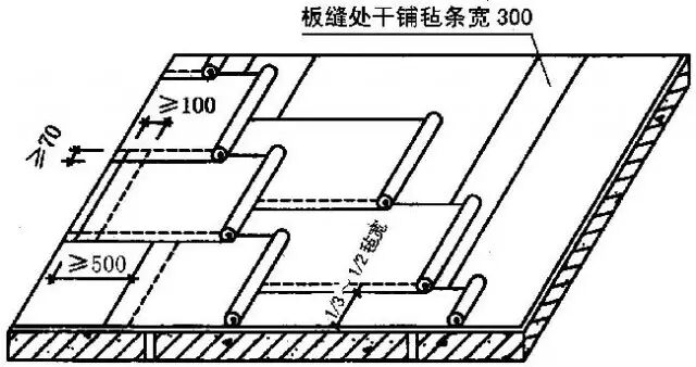

平行于屋脊铺贴时,应从天沟或檐口开始向上逐层铺贴,两幅卷材的长边搭接(压边)应顺流水方向,长边搭接宽度不小于 70mm (满粘法)或 100mm (空铺、点粘、条粘法);短边搭接(接头)应顺主导风向,搭接宽度不小于 100mm (满粘法)或 150mm (空铺、点粘、条粘法)。
相邻两幅卷材短边搭接缝应错开不小于 500mm ,上下两层卷材应错开1/3或1/2幅卷材宽度。平行于屋脊铺贴可一幅卷材一铺到底,工作面大、接头少、效率高,利用了卷材横向抗拉强度高于纵向抗拉强度的特点,防止卷材因基层变形而产生裂缝,宜优先采用。
卷材水平铺贴搭接要求:

卷材平行于屋脊铺贴:
屋面防水如何施工?图文解读!的图18

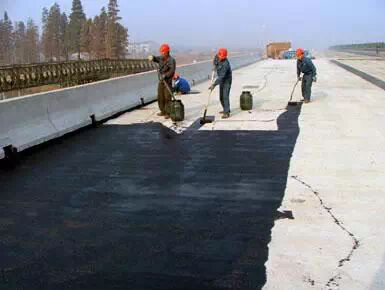

 主要有浇油法、刷油法、刮油法 和撒油法。
① 浇油法:又称赶油法,是将沥青胶浇到基层上,然后推着卷材向前滚动使卷材与基层粘结紧密;
② 刷油法:是用毛刷将沥青胶在基层上刷开,刷油长度以300~500mm为宜,出油边不应大于 50mm ,然后快速铺压卷材;
③ 刮油法:是将沥青胶浇在基层上后,用厚5~ 10mm 的胶皮刮板刮开沥青胶铺贴;
④ 撒油法:用于基层不太干燥、需做排气屋面的情况,在铺第一层卷材时,先在卷材周边满涂沥青,中间用撒蛇形花的方法撒油铺贴,其余各层仍按浇油、刮油、刷油法铺贴。
沥青胶中的沥青成分应与卷材中沥青成分相同。热沥青玛偙脂的加热温度不超过 2400C ,使用温度不低于 1900C ,沥青玛偙脂应涂刮均匀,不得过厚或堆积。

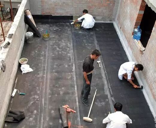

2、高聚物改性沥青卷材防水层施工
高聚物改性沥青卷材可在防水等级为Ⅰ、Ⅱ、Ⅲ级的屋面防水层中使用。Ⅲ级屋面可一道设防,卷材厚度不小于 4mm ;Ⅱ级屋面应二道设防,卷材厚度不小于 3mm ;Ⅰ级屋面应三道或三道以上设防,卷材厚度不小于 3mm
⑴ 搭接长度
长边搭接宽度不小于 80mm (满粘法)或 100mm (空铺、点粘、条粘法);短边搭接宽度不小于 80mm (满粘法)或 100mm (空铺、点粘、条粘法)。

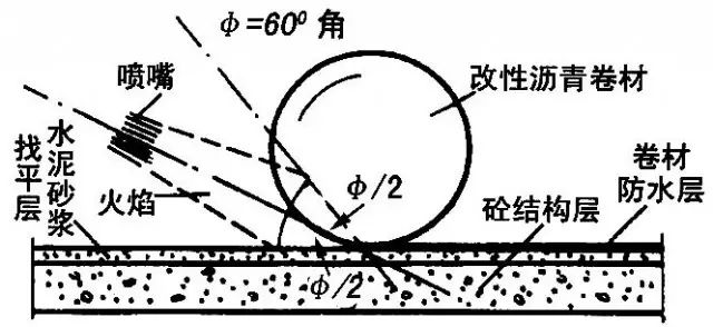

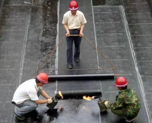

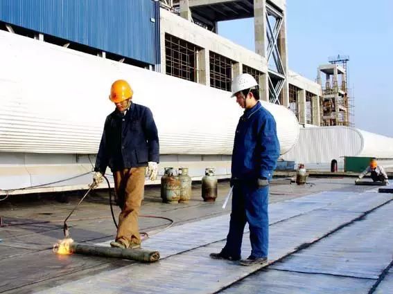

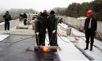

⑵ 热溶法施工
热熔法不需涂刷胶粘剂,直接用火焰烘烤后与基层粘贴,能降低造价,当气温较低或基层略有湿气时尤为合适。
热溶法一般在涂刷基层处理剂8h后进行,火焰加热器的喷嘴距卷材面的距离约 0.5m 左右,与基层呈45~600角。
热溶法施工:
屋面防水如何施工?图文解读!的图22
熔焊火焰与卷材和基层表面的相对位置:
屋面防水如何施工?图文解读!的图23

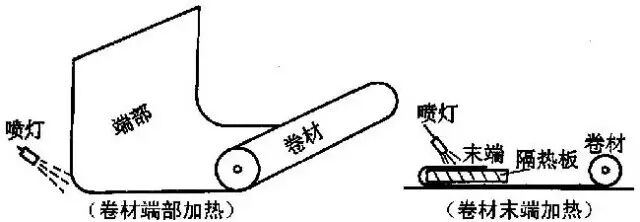

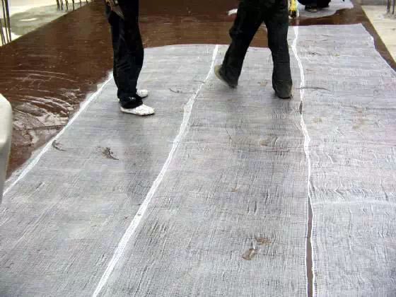

加热卷材应均匀,至热溶胶层出现黑色光泽、发亮至稍有微泡出现,不得过分加热或烧穿卷材,热溶后应立即滚铺卷材,滚铺时应排除卷材下面的空气,使之平展无皱折,并用辊压粘结牢固。
热熔卷材端部铺贴示意图:
屋面防水如何施工?图文解读!的图24
屋面防水如何施工?图文解读!的图25
搭接部位应采用热风焊q加热,接缝部位必须溢出热溶的改性沥青胶,随即刮平封口、粘贴牢固。
热熔卷材可采用满粘法和条粘法,满粘法采用滚铺法施工,条粘法采用展铺法施工。

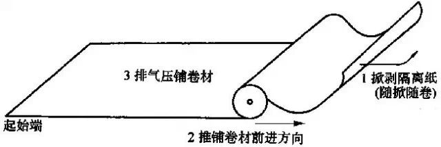

⑷ 卷材的铺贴
卷材铺贴的时机视胶粘剂的性能和施工环境而不同,有的要求胶粘剂涂刷后立即铺贴,有的要求涂刷后静置10~30min,用手指触不粘手时即可开始铺贴。铺贴时卷材不得皱折,也不得用力拉伸卷材,应排除卷材下面的空气,辊压粘贴牢固。
常用的铺贴方法有“抬铺法”和“滚铺法”。
自粘型卷材滚铺法施工示意图:
屋面防水如何施工?图文解读!的图27

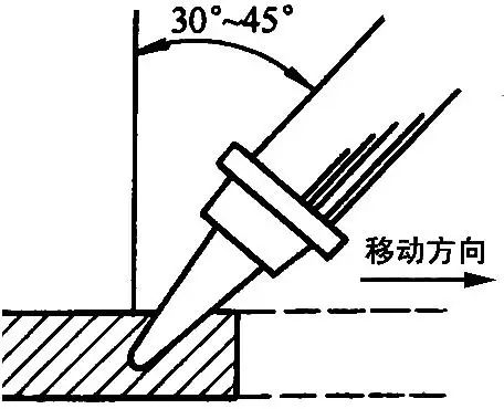

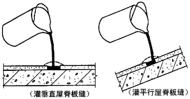

⑵ 嵌缝施工
冷嵌油膏宜用嵌缝q或将油膏切割成条,随切随嵌,用力压实嵌密,接槎做成斜槎。
热嵌胶泥应自下而上进行,温度不低于 1100C ,先嵌垂直于屋脊的板缝,后嵌平行于屋脊的板缝,在灌垂直于屋脊的板缝时,凡与平行于屋脊板缝的交叉处两侧各灌 150mm ,并留成斜槎。油膏的覆盖宽度应超出板缝每边不少于 20mm
挤出q嵌填:
屋面防水如何施工?图文解读!的图28
密封材料热灌法施工:
屋面防水如何施工?图文解读!的图29

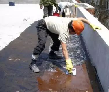

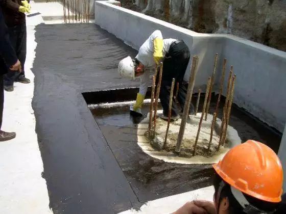

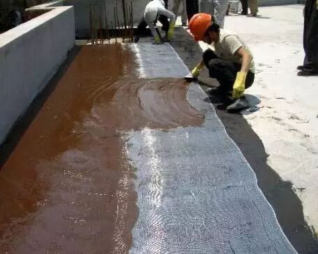

2、防水涂料施工
涂料施工一般采用手工抹压、涂刷或喷涂等方法进行。涂膜应根据防水涂料的品种分遍涂布,防水层与基层粘结牢固、表面平整、涂刷均匀,无流淌、皱折、鼓泡、露胎体和翘边等缺陷,上一层涂层干燥成膜后方可涂后一遍涂料,不可一次涂成。
手工抹压涂刷  :
屋面防水如何施工?图文解读!的图30
涂刷均匀 :
屋面防水如何施工?图文解读!的图31
表面平整:
屋面防水如何施工?图文解读!的图32
屋面坡度小于15%时胎体增强材料平行于屋脊铺设,屋面坡度大于15%时应垂直于屋脊铺设,胎体长边搭接宽度不小于 50mm ,短边搭接宽度不小于 70mm ,上下层不得相互垂直铺设,搭接缝应错开不小于幅宽的1/3。
在涂层结膜硬化前,不得在其上行走或堆放物品。
雨天或涂层干燥结膜前可能下雨刮风时不得施工,不宜在气温高于 350C 及日均气温在 50C 以下时施工。
胎体增强材料的铺设:
