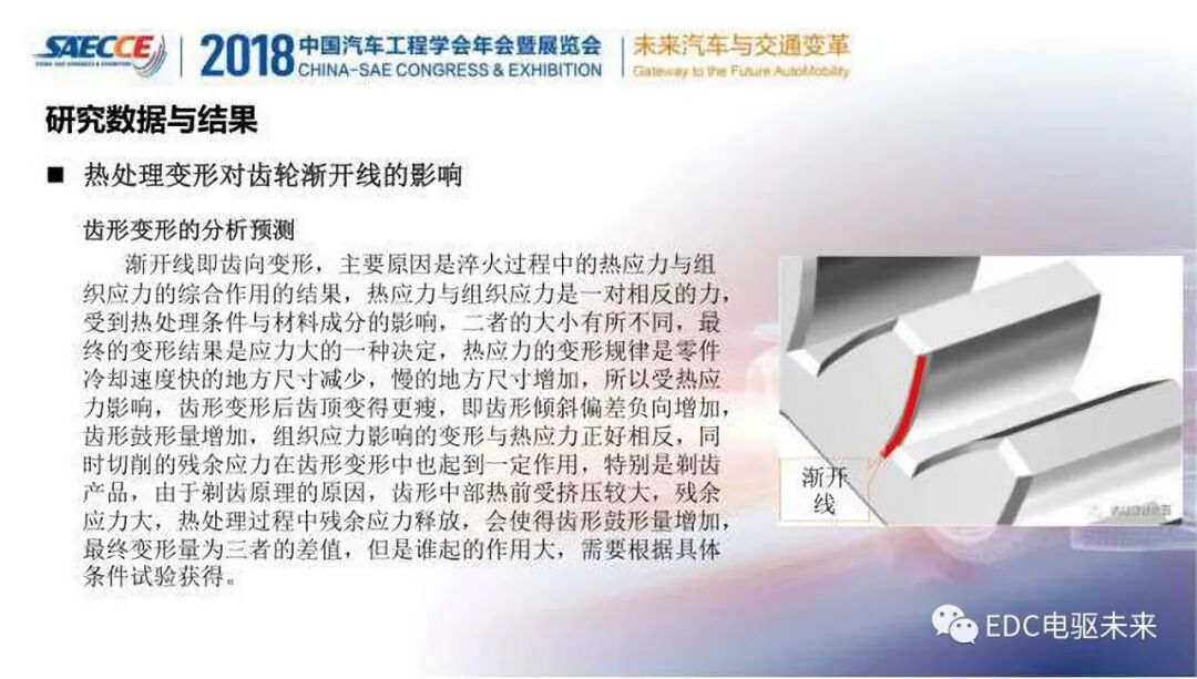

变速器齿轮热处理变形规律与精度提升的图1

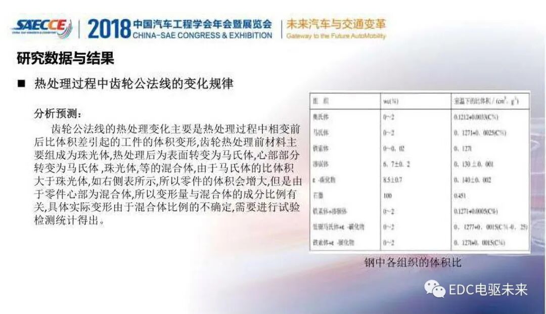

变速器齿轮热处理变形规律与精度提升的图2
