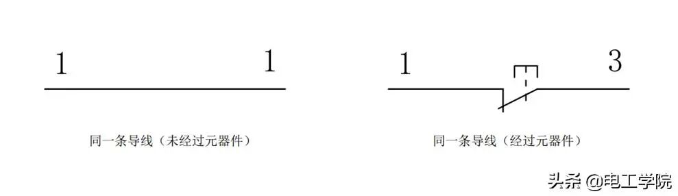

电气线路编号是根据“等电位”原则,按照“从左到右、从上到下”进行标注。也就是电位始终相等的两个点用同一个号码来标注,但是经过触点或者开关除外。因为当触点或者开关接通和断开时,它两端的电位是不同的。
比如同一条电线的头与尾,它们电位始终相等,那么它们的编号是一样的。同样,一条电线经过了开关。虽然开关在接通的时候两端电位相等,但是在断开时电位可能不一样,所以开关两端的编号也是不一样的。

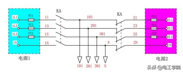

如果二次回路有多个电源(回路)供电,就用百位数来区别不同回路。个位数和十位数和单回路编号方法一样。
举个例子
比如某设备控制线路只有一个回路,那么我们直接从一端以奇数开始编:1、3、5 … 9、11…等。
如果控制线路有多个电源回路,比如3个回路。那么我们可以用101来作为第一个回路的起始编号,用201来作为第二个回路的起始编号、用301来作为第三个回路的起始编号。那么第一个电源回路就是101、103、105 … ;第二个电源回路就是201、203、205 … ;第三个回路就是301、303、305 …

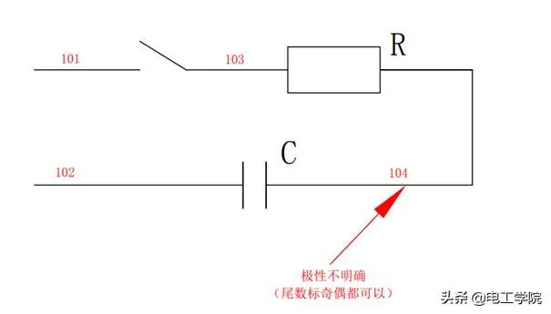

如果控制线路只有一个回路,那我们可以用一位数或者两位数来编号。以能耗元件(线圈、电阻、电容等)为分界点,正极用奇数顺序(1、3、5…)来编号,负极用偶数(2、4、6…)顺序来编号。如果极性不明确,那编奇数和偶数都可以。

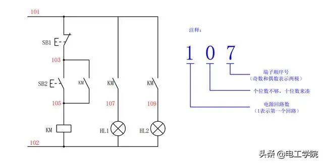

万用表查找故障方法
前面我们讲了一下编号规则,如果我们掌握了编号规则,那么查找线路故障就显得游刃有余了。
查找线路故障一般有电压法和电阻法。电压法就是利用测电压来检测故障点,电阻法就是利用测电阻来查找故障。它们各有优势,如果对线路不熟悉,我们推荐用电阻法来判断故障,相对较安全。公众号《机械工程文萃》,工程师的加油站!
主线路电线比较少,判断故障比较容易,这里就拿控制线路来举例子。
在测量控制线路之前,先断开控制线路电源/熔断器,让控制线路和主线路分开。这样做的目的是在测控制线路时,不会受到主线路的干扰。
然后一个表笔放在控制回路的奇数起始编号(比如101)另外一个表笔放在控制回路的偶数起始编号(比如102),它们之间阻值应该无限大。然后按一下按钮开关SB2,这时应该是有一定的阻值(阻值等于线圈电阻)。如果阻值还是无限大,说明两个表笔之间不通、某个地方断了,那就接着往下查找。
空不出手来按按钮,我们可以用短电线或者其他金属物体把按钮短接起来,检测完以后再拆掉即可。
