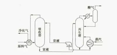

(1)醇胺法
16种脱硫工艺技术以及实际应用情况详解的图3
醇胺法包括一乙醇胺(MEA)、二乙醇胺(DEA)、二甘醇胺(DGA)、二异丙醇胺(DIPA)、甲基二乙醇胺(MDEA)法等。醇胺法是常用的天然气脱硫方法,在脱硫的同时,也可根据需要脱除部分CO2。醇胺法在山东,四川等工厂有广泛的应用。2007年,永坪炼油厂改用醇胺法脱硫,脱硫效果及产品质量均得到提高。

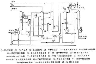

(1)低温甲醇法(Rectisol)
16种脱硫工艺技术以及实际应用情况详解的图6
低温甲醇法是50年代初德国林德公司和鲁齐公司联合开发的一种净化工艺。该工艺以甲醇为吸收剂,在低于0℃下加压脱除酸性气体。该工艺在综合技术方面最为成熟,稳定,先进可靠的工艺,但投资较大,适合大型企业。河南开祥化工即使用该工艺脱硫脱碳。

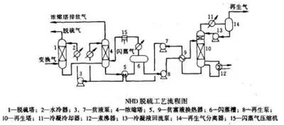

(2)
聚乙二醇二甲醚法(NHD)
16种脱硫工艺技术以及实际应用情况详解的图7
上世纪60年代,美国Allied公司开发了一种气体净化工艺,命名为聚乙二醇二甲醚法。二十世纪八十年代,我国南化公司研究院对聚乙二醇二甲醚法进行筛选,成功选出用于脱出硫化氢,二氧化碳的较佳溶剂组分,命名为NHD法。该方法净化度高,选择性好,无腐蚀,对设备要求少,流程短等优点。兖矿国泰化工有限公司使用NHD法脱硫。

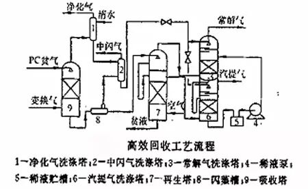

(3)碳酸丙烯酯法(Fluar)
16种脱硫工艺技术以及实际应用情况详解的图8
碳酸丙烯酯(简称碳丙,缩写PC)脱碳脱硫技术,是利用PC这一极性有机溶剂对CO2、H2S等多种酸性气体的特殊亲和力,来选择性脱除有关气体中的酸性组份,是一种适合小型企业的脱硫工艺。PC脱碳脱硫技术是由南化集团研究院负责开发的,1977年5月该项目被列为化工部科技发展计划。该方法具有能耗低,工艺流程简单,运行可靠等优点。

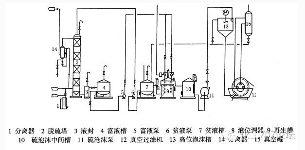

(1)改良ADA法
16种脱硫工艺技术以及实际应用情况详解的图10
ADA法又称为蒽醌二磺酸钠法,在英国,法国,加拿大等国家应用较多,也是我国采用的较多脱硫工艺之一。母液由蒽醌二磺酸钠和纯碱水溶液构成的一元催化体系称为ADA法;母液由蒽醌二磺酸钠,五氧化二矾和酒石酸钾构成二元催化体系成为改良ADA法。该方法最大的缺点是对设备腐蚀严重,能耗高。在国内正逐渐被其他方法取代。

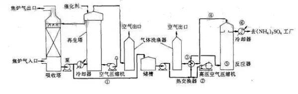

(2)TH法
16种脱硫工艺技术以及实际应用情况详解的图11
TH法称为塔卡哈克斯法,是日本新日铁公司的技术。该工艺以煤气中的氨及氨水蒸馏出的氨为碱液,1,4-萘醌-2-磺酸钠为催化剂脱氰,之后脱硫。优点是不需要外加碱源,而且操作简单,占地面积小。但它运行成本高,脱硫效果低,催化剂需要进口,因此国内很少使用该工艺。宝钢曾采用该工艺进行脱硫脱氰。

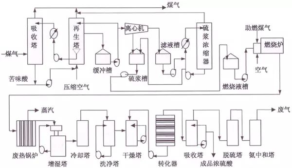

(3)FRC法
16种脱硫工艺技术以及实际应用情况详解的图12
FRC法称为苦味 酸法,是由日本大阪煤气公司开发的工艺。该工艺以煤气中的氨为碱源,苦味 酸为催化剂。该工艺的优点是脱硫效率高,成本小,能避免二次污染。缺点是工艺流程长,占地多,适合大工程使用。宝钢焦化三期工程使用的是该工艺。

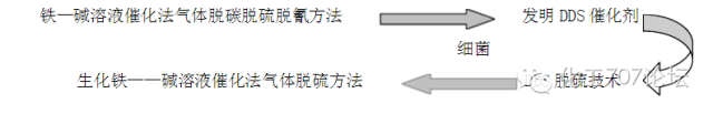

(9)DDS法
16种脱硫工艺技术以及实际应用情况详解的图19
16种脱硫工艺技术以及实际应用情况详解的图20
DDS法是由北京大学魏雄辉博士发明的专利技术,其创造性的将生物技术与湿法脱硫技术相结合,解决了“络合铁法”脱硫溶液中络合铁易降解且消耗高的问题。“铁—碱溶液催化法气体脱碳脱硫脱氰技术的简称”,这是一种新型的脱硫技术。DDS溶液由DDS催化剂(附带有好氧菌),DDS催化剂辅料,B型DDS催化剂辅料,活性碳酸亚铁,碳酸钠(或碳酸钾)和水组成。该工艺具有脱硫效率高,能耗低,综合效益高等优点。DDS脱硫技术以其独特的技术特点和突出的脱硫能力正逐渐被广大企业所认可,并呈现出良好的市场前景。 山东省垦利县化肥厂于2000年改用DDS脱硫技术, 鲁西化工集团东阿化肥厂,江苏灵谷化工股份有限公司,阳煤平原化工有限公司,福建顺昌富宝实业有限公司等企业均采用DDS脱硫工艺。
