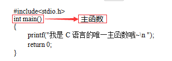

必不可少之主函数
一个C程序有且只有一个主函数,即main函数。
C语言最全入门笔记的图2
C程序就是执行主函数里的代码,也可以说这个主函数就是C语言中的唯一入口
  • main前面的int就是主函数的类型.
  • printf()格式输出函数,这里就记住它的功能就是在屏幕上输出指定的信息
  • return是函数的返回值,根据函数类型的不同,返回的值也是不同的。
  • \n是转义字符中的换行符。(注意:C程序一定是从主函数开始执行的)

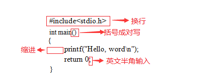

良好习惯之规范
  1. 一个说明或一个语句占一行,例如:包含头文件、一个可执行语句结束都需要换行
  2. 函数体内的语句要有明显缩进通常以按一下Tab键为一个缩进
  3. 括号要成对写,如果需要删除的话也要成对删除
  4. 当一句可执行语句结束的时候末尾需要有分号
  5. 代码中所有符号均为英文半角符号

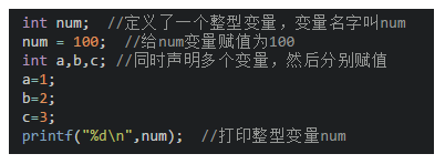

变量及赋值
变量就是可以变化的量,而每个变量都会有一个名字(标识符)。变量占据内存中一定的存储单元。使用变量之前必须先定义变量,要区分变量名变量值是两个不同的概念。
C语言最全入门笔记的图4
变量定义的一般形式为:数据类型 变量名;
多个类型相同的变量:数据类型 变量名, 变量名, 变量名...;
C语言最全入门笔记的图5
注意:在定义中不允许连续赋值,如int a=b=c=5;是不合法的。
变量的赋值分为两种方式:
  1. 先声明再赋值
  2. 声明的同时赋值

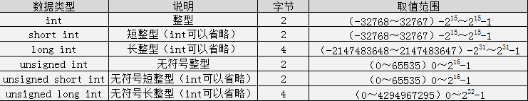

整型数据是指不带小数的数字(int,short int,long int, unsigned int, unsigned short int,unsigned long int):
C语言最全入门笔记的图8
注:
  • int short int long int根据编译环境的不同,所取范围不同。
  • 而其中short intlong int至少是表中所写范围, 但是int在表中是以16位编译环境写的取值范围。
  • 另外 c语言int的取值范围在于他占用的字节数 ,不同的编译器,规定是不一样。
  • ANSI标准定义int是占2个字节,TC是按ANSI标准的,它的int是占2个字节的。但是在VC里,一个int是占4个字节的。

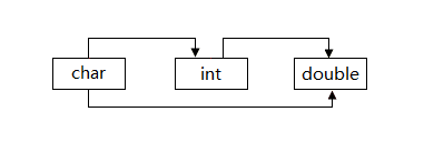

自动类型转换
数据类型存在自动转换的情况.
自动转换发生在不同数据类型运算时,在编译的时候自动完成
C语言最全入门笔记的图13
char类型数据转换为int类型数据遵循ASCII码中的对应值.
注:
字节小的可以向字节大的自动转换,但字节大的不能向字节小的自动转换
char可以转换为int,int可以转换为double,char可以转换为double。但是不可以反向。

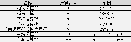

算术运算符
c语言基本运算符:
C语言最全入门笔记的图14
除法运算中注意
如果相除的两个数都是整数的话,则结果也为整数,小数部分省略,如8/3 = 2;
而两数中有一个为小数,结果则为小数,如:9.0/2 = 4.500000
mtianyan: 取余运算中注意
该运算只适合用两个整数进行取余运算,如:10%3 = 1
mtianyan: notes: 而10.0%3则是错误的;运算后的符号取决于被模数的符号,如(-10)%3 = -1;10%(-3) = 1;
mtianyan: %%表示这里就是一个%符.
注:C语言中没有乘方这个运算符,也不能用×, ÷等算术符号。

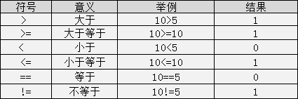

关系运算符
C语言中的关系运算符:
C语言最全入门笔记的图16
关系表达式的值是,在C程序用整数10表示。
注意:>=, <=, ==, !=这种符号之间不能存在空格

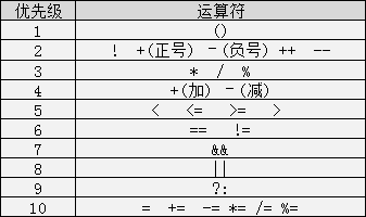

运算符大比拼之优先级比较
各种运算符号的顺序:
C语言最全入门笔记的图18
优先级别为1的优先级最高,优先级别为10的优先级别最低。

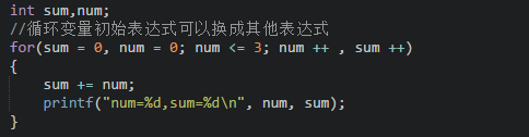

在for循环中:
  • 表达式1是一个或多个赋值语句,它用来控制变量的初始值
  • 表达式2是一个关系表达式,它决定什么时候退出循环;
  • 表达式3是循环变量的步进值,定义控制循环变量每循环一次后按什么方式变化。
  • 这三部分之间用分号 ; 分开。
使用for语句应该注意
  1. for循环中的“表达式1、2、3”均可不写为空,但两个分号(;;)不能缺省。
  2. 省略“表达式1(循环变量赋初值)”,表示不对循环变量赋初始值。
  3. 省略“表达式2(循环条件)”,不做其它处理,循环一直执行(死循环)。
  4. 省略“表达式3(循环变量增减量)”,不做其他处理,循环一直执行(死循环)。
  5. 表达式1可以是设置循环变量的初值的赋值表达式,也可以是其他表达式
  6. 表达式1和表达式3可以是一个简单表达式也可以是多个表达式以逗号分割。

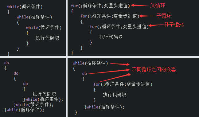

循环结构之多重循环
多重循环就是在循环结构的循环体中又出现循环结构。
在实际开发中一般最多用到三层重循环
因为循环层数越多,运行时间越长,程序越复杂,所以一般用2-3层多重循环就可以了。另外不同循环之间也是可以嵌套的。
多重循环在执行的过程中,外层循环为父循环,内层循环为子循环
父循环一次,子循环需要全部执行完,直到跳出循环。父循环再进入下一次,子循环继续执行...

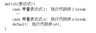

分支结构之switch语句
switch语句结构如下:
C语言最全入门笔记的图27
mtianyan: switch语句时还应注意以下几点:
  1. 在case后的各常量表达式的值不能相同,否则会出现错误。
  2. 在case子句后如果没有break;会一直往后执行一直到遇到break;才会跳出switch语句。
  3. switch后面的表达式语句只能是整型或者字符类型
  4. 在case后,允许有多个语句,可以不用{}括起来。
  5. 各case和default子句的先后顺序可以变动,而不会影响程序执行结果。
  6. default子句可以省略不用。

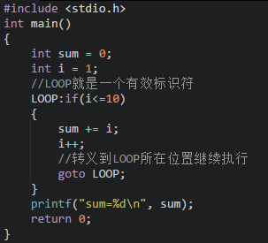

臭名远扬之goto语句
C语言中也有这样的语句,就是goto语句,goto语句是一种无条件分支语句.
goto 语句的使用格式为:
goto 语句标号;
C语言最全入门笔记的图28

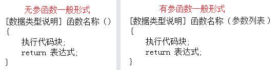

有参和无参函数的一般形式如下:
C语言最全入门笔记的图30
有参函数和无参函数的唯一区别在于:函数 () 中多了一个参数列表。
  • 有参函数更为灵活,输出的内容可以随着n的改变而随意变动,只要在main函数中传递一个参数就可以了
  • 而在无参函数中输出的相对就比较固定,当需要改动的时候还需要到自定义的方法内改变循环变量的值。

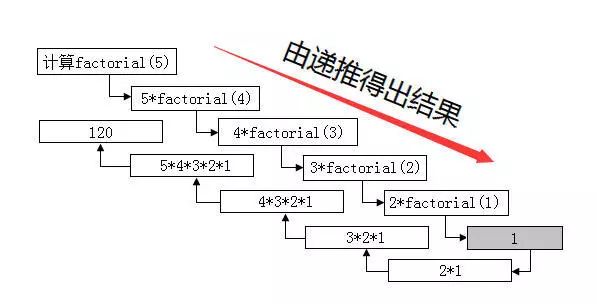

递归函数(一)
递归就是一个函数在它的函数体内调用它自身。
执行递归函数将反复调用其自身,每调用一次就进入新的一层。
注意递归函数必须有结束条件
递归函数(二)
5的阶乘这个例子进行一下剖析,看一看他的运算过程:
C语言最全入门笔记的图32
程序在计算5的阶乘的时候,先执行递推,当n=1或者n=0的时候返回1,再回推将计算并返回。由此可以看出递归函数必须有结束条件。
递归函数特点:
  1. 每一级函数调用时都有自己的变量,但是函数代码并不会得到复制,如计算5的阶乘时每递推一次变量都不同;
  2. 每次调用都会有一次返回,如计算5的阶乘时每递推一次都返回进行下一次;
  3. 递归函数中,位于递归调用前的语句和各级被调用函数具有相同的执行顺序;
  4. 递归函数中,位于递归调用后的语句的执行顺序和各个被调用函数的顺序相反;
  5. 递归函数中必须有终止语句。
一句话总结递归:自我调用且有完成状态

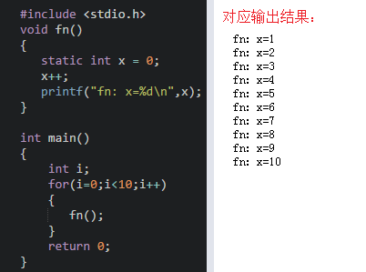

1、用关键字auto定义的变量为自动变量,auto可以省略,auto不写则隐含定为“自动存储类别”,属于动态存储方式。如:
C语言最全入门笔记的图33
2、用static修饰的为静态变量,如果定义在函数内部的,称之为静态局部变量;如果定义在函数外部,称之为静态外部变量。如下为静态局部变量:
C语言最全入门笔记的图34
注意:静态局部变量属于静态存储类别,在静态存储区内分配存储单元,在程序整个运行期间都不释放;静态局部变量在编译时赋初值,即只赋初值一次;如果在定义局部变量时不赋初值的话,则对静态局部变量来说,编译时自动赋初值0(对数值型变量)或空字符(对字符变量)。

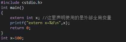

4、用extern声明的的变量是外部变量,外部变量的意义是某函数可以调用在该函数之后定义的变量。如:
C语言最全入门笔记的图36

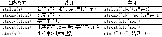

mtianyan:字符串函数
常用的字符串函数如下(strlen,strcmp,strcpy,strcat,atoi):
C语言最全入门笔记的图40
使用字符串函数注意以下事项:
  1. strlen()获取字符串的长度,在字符串长度中是不包括‘\0’而且汉字和字母的长度是不一样的。比如:
C语言最全入门笔记的图41

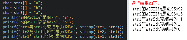

  1. strcmp()在比较的时候会把字符串先转换成ASCII码再进行比较,返回的结果为0表示s1和s2的ASCII码相等,返回结果为1表示s1比s2的ASCII码大,返回结果为-1表示s1比s2的ASCII码小,例如:
C语言最全入门笔记的图42
  1. strcpy()拷贝之后会覆盖原来字符串且不能对字符串常量进行拷贝,比如:
C语言最全入门笔记的图43
  1. strcat在使用时s1与s2指的内存空间不能重叠,且s1要有足够的空间来容纳要复制的字符串,如:
C语言最全入门笔记的图44

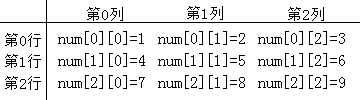

多维数组
多维数组的定义格式是:
数据类型 数组名称[常量表达式1][常量表达式2]...[常量表达式n];
C语言最全入门笔记的图45
定义了一个名称为num,数据类型为int的二维数组。其中第一个[3]表示第一维下标的长度,就像购物时分类存放的购物;第二个[3]表示第二维下标的长度,就像每个购物袋中的元素。
C语言最全入门笔记的图46
多维数组的初始化与一维数组的初始化类似也是分两种:
  1. 数据类型 数组名称[常量表达式1][常量表达式2]...[常量表达式n] = {{值1,..,值n},{值1,..,值n},...,{值1,..,值n}};
  2. 数据类型 数组名称[常量表达式1][常量表达式2]...[常量表达式n]; 数组名称[下标1][下标2]...[下标n] = 值;
多维数组初始化要注意以下事项:
  1. 采用第一种始化时数组声明必须指定列的维数。mtianyan: 因为系统会根据数组中元素的总个数来分配空间,当知道元素总个数以及列的维数后,会直接计算出行的维数;
  2. 采用第二种初始化时数组声明必须同时指定行和列的维数。
二维数组定义的时候,可以不指定行的数量,但是必须指定列的数量
二维数组定义的时候,可以不指定行的数量,但是必须指定列的数量。
