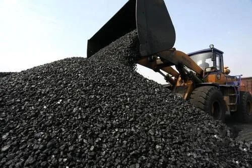

设定配煤比应知道各种单种煤煤质、库存和供应来煤等情况,焦炉生产日用煤量,焦炭质量及用户要求等情况,从而确定实际的配煤方案。配合煤质量指标主要是指配合煤的灰分、硫分、挥发分、粘结指数、水分、细度等。可按各种单种煤的质量指标与配比,按“可加性”计算出来。再依据配合煤的化验分析质量来验证配煤操作及管理的规范程度。还应考虑在保证焦炭质量的要求下,做到配合煤原料成本最低等因素。如某公司
1#槽单种煤为1/3 JM,化验分析质量指标:灰分Ad=8.78%;挥发分Vdaf=33.70%;硫分Std=0.52%G=70
2#槽单种煤为QM,化验分析质量指标:灰分Ad=8.65%;挥发分Vdaf=37.20%;硫分Std=0.62%G=78
3#槽单种煤为FM,化验分析质量指标:灰分Ad=9.12%;挥发分Vdaf=34.50%;硫分Std=1.90%G=98
4#槽单种煤为PSM,化验分析质量指标:灰分Ad=9.20%;挥发分Vdaf=14.70%;硫分Std=0.38%G=12
试设定配煤比(%):1/3JM : QM : FM : PSM=40:15:20:25
配合煤的质量指标计算结果如下:
G=70×0.40+78×0.15+98×0.20+12×0.25
=62
Ad=8.78×0.4+8.65×0.15+9.12×0.2+9.20×0.25
=8.93%
Vdaf=33.70×0.4+37.2×0.15+34.50×0.20+14.70×0.25
=29.64%
Std=0.52×0.40+0.62×0.15+1.90×0.20+0.38×0.25
=0.78%
