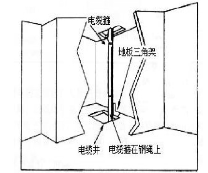

5、电缆竖井方式
在新建工程中,推荐使用电缆竖井的方式。
电缆井是指在每层楼板上开出一些方孔,一般宽度为30cm,并有2.5cm高的井栏,具体大小要根据所布线的干线电缆数量而定,如图12—15所示。与电缆孔方法一样,电缆也是捆扎或筵在支撑用的钢绳上,钢绳靠墙上的金属条或地板三角架固定。离电缆井很近的墙上的立式金属架可以支撑很多电缆。电缆井比电缆孔更为灵活,可以让各种粗细不一的电缆以任何方式布设通过。但在建筑物内开电缆井造价较高,而且不使用的电缆井很难防火。
图12-15电缆井方法
弱电老司机总结的综合布线系统施工经验,让你少走很多弯路!的图19
