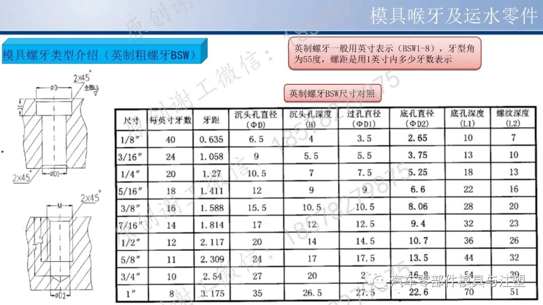

知识延伸:

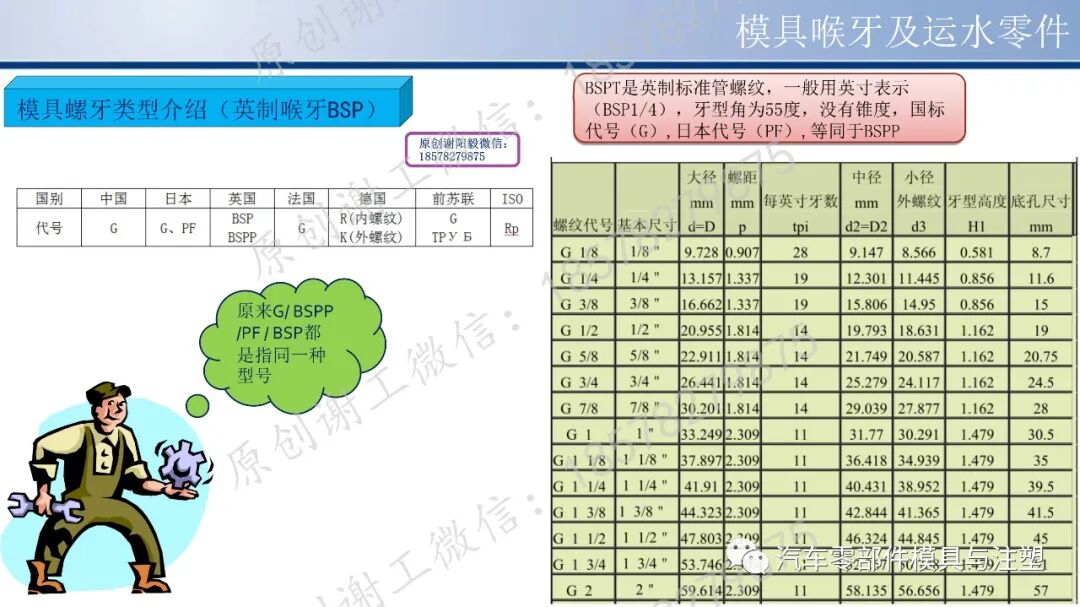

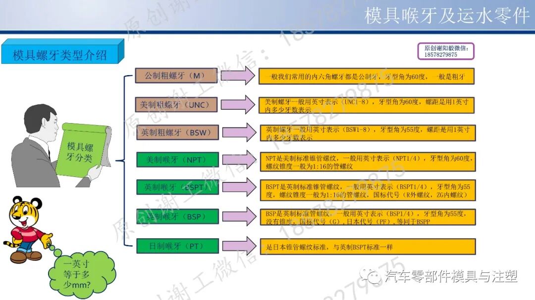

G为柱的,R为锥的。
用Rc表示圆锥内螺纹;用Rp表示圆柱内螺纹;用R表示圆锥外螺纹。
非密封管螺纹G在接管用于水、气密封时需要缠绕生料带密封管螺纹Rp在接管用于水、气密封时不需要缠绕生料带

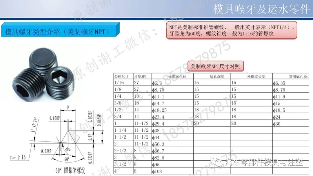

Rc Rp R都属于英制螺纹,其中Rc表示圆锥内螺纹,Rp表示圆柱内螺纹,R表示圆锥外螺纹,它们的牙型角都是55度.NPT螺纹属于美制螺纹,牙型角是60度,
非密封的管螺纹不带锥度;密封用的管螺纹带1:16的锥度,手册上可查的。
1/4BSP是G1/4吗?

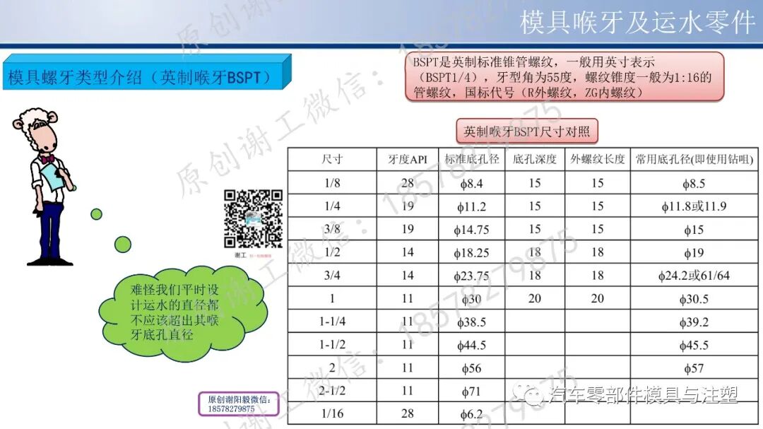

BSP为英制管螺纹总体代号,但是分为三种BSPP、BSPT和BSPF。BSPP(British Standard Pipe Parallel (thread))为英制圆柱管螺纹代号,只有内螺纹,相当于国内的55度圆柱(平行)管螺纹,即G,而BSPT(British Standard Taper Pipe Thread)是一种英制圆锥管螺纹标准,指螺纹的牙型角为55度,螺纹具有1:16的锥度,相当于国内的55度圆锥管螺纹,即ZG,另外就是BSPF(British Standard Pipe Fine Hand Taps)为英制细牙管螺纹;前面两者用於用于密封接合,后边一种用於一般的用于接合。
G3/4-16和PS3/4-16螺纹有啥不同
我知道一个是机械结合,一个是密封结合。但他们的丝锥是不是一样的。只是小径不同?能不能代替 G3/4或PS3/4一般都是14牙你这个3/4-16 是不是特殊型的规格这个首先要确认下。 另G螺纹代表ISO标准下的螺纹种类一般用于机械结合 依据工件的要求 会有分通孔盲孔加工(丝锥的切削锥长不同)
而PS螺纹代表JIS标准下的螺纹种类应用于密封用 加工出来的精密度咬合度更高些 所以同是3/4-16 但针对的用途不同故不能代替
BSP是英制管螺纹。不过,有BSP.Tr., BSP.PI., BSP.F.之分。, b7 C' \6 L4 r( [ p! ?+ l BSP.Tr.是锥管螺纹,用于密封接合。BSP.PI.是平行管螺纹,用于密封接合,只有内螺纹,与BSP.Tr.的外螺纹嵌合。BSP.F.为平行管螺纹,用于一般的接合。光知道BSP,可不能乱加工。最好再做详细确认。要不然漏了油或者煤气什么的,麻烦大了。
