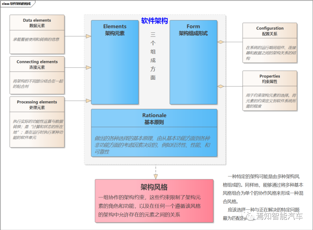

图3. 1以 UML 类图的表示了组成软件架构的基本概念。
注: 简单的 UML 符号语意。
自动驾驶软件架构之:中间件与SOA(二)的图4表示“泛化(抽象)”概念,也就是逻辑上一般化与具体的关系,程序语言的继承。箭头所指父类,即比较“抽象”的概念,另一端是该概念的具体化呈现。
自动驾驶软件架构之:中间件与SOA(二)的图5表示“组成”关系,也就是整体与部分的关系。箭头所指为整体,另一端为组成整体的各个部分。
自动驾驶软件架构之:中间件与SOA(二)的图6表示遵循某个“规约”,程序语言中代表接口实现。箭头所指为具体的规约规则。
自动驾驶软件架构之:中间件与SOA(二)的图7
图3. 1软件架构组成
软件架构由三个方面组成,架构元素,架构的组成形式,和一些形成架构的基本原则。架构元素有三种:
处理元素 :执行实际的功能性运算与数据转换;是“计算和状态的所在地”;是在运行时执行某种功能的软件单元。
数据元素 :承载着被使用和转换的信息。
连接元素 :将架构的不同部分结合在一起的粘合剂。

架构的组成形式中包括“配置关系”与“约束属性”。“配置关系”是在系统的运行期间处理元素、连接元素和数据元素之间的关系结构。“约束属性”用于约束架构元素的选择。它于将架构元素约束到系统需求所需的程度。对应的实例如下表。
领域
配置关系
约束属性
计算机硬件架构
总线拓扑,对称多处理(SMP),MPP
芯片主频、总线带宽,功耗
计算机 OS
内核组成模式,进程调度策略
地址空间大小,线程栈空间,I/O速率
汽车 EE 架构
EE 架构拓扑
总线带宽,实时性要求,功能安全要求
自动驾驶软件
算法流程的前后依赖关系。
各模块的部署模式
数据传输带宽,算法执行帧率,控制实时性要求,功能安全要求
架构的一个潜在但不可或缺的部分是在定义架构时做出的各种选择的一些基本原则。在软件架构中,基本原则解释了如何满足系统约束。这些约束是由从基本功能方面到各种非功能方面的考虑因素决定的,例如经济性、性能、和可靠性等。
结合上面所述,我们可以把设计一个软件架构描述为:
根据我们需要构建的软件系统的约束需求,我们选择一组基本的原则,在这组原则的指导下,选择合适(约束符合)的架构元素(处理元素、数据元素连接元素)组成一个集合,并设计各种架构元素的关系结构。
不同的基本原则选择方式,会让软件架构呈现出不同的风格(Style),我们称之为架构风格。一种架构风格是一组协作的架构约束,这些约束限制了架构元素的角色和功能,以及架构元素之间的关系。
当我们谈及某种形式的软件架构时,实际上往往讨论的是架构风格,比如说 SOA。
每个架构设计决策可以被看作是对一种风格的应用,而一个软件架构往往会混用多种风格。

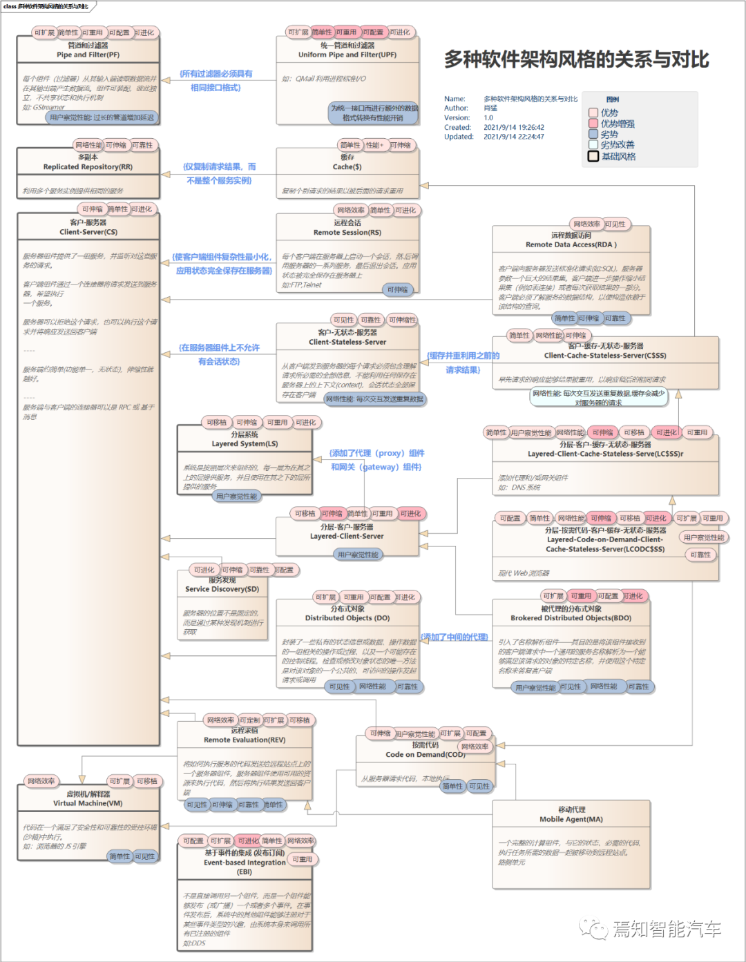

3.2 常见基于网络应用的架构风格
图3. 2列举出了大多数基于网络的应用架构风格。有一些与网络应用相关性不大的其它架构风格没有放进来。
自动驾驶软件架构之:中间件与SOA(二)的图8
图3. 2常见的软件架构风格之间的关系
图中偏左侧黑色粗框标识的是几个基础风格,包括“客户-服务器,管道和过滤器、多副本,分层系统,虚拟机/解释器;基于事件的集成”等。其它风格是对这些基础风格的继承(或称为扩展),有的风格是继承自多个基础风格。
每个风格上部以淡粉色标注的标签表示正面的评估结果,如改进“网络性能、可伸缩性、可靠性等”,下部以淡青色标注的标签表示负面的评估结果。这里我们不会逐一介绍每个风格,而是在下文对SOA 风格的推导中叙述涉及到的风格。

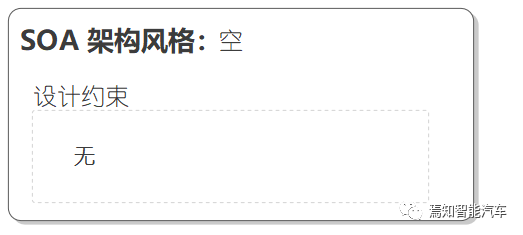

我们从一个空的架构风格开始,逐步增加新的约束,从而推导出 SOA 的架构风格,并结合车载软件和自动驾驶软件的特点来做进一步的说明。
自动驾驶软件架构之:中间件与SOA(二)的图9
图3. 3空风格

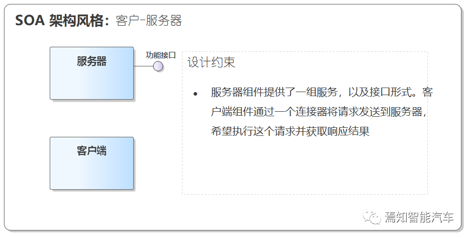

3.3.1 “客户-服务器”风格
首先我们加入到我们约束集合中的是“客户-服务器”风格。客户-服务器约束背后的原则是关注点分离。“关注点分离”是软件设计思想中的一个关键概念,几乎可以用在软件设计从架构到具体实现的各个方面。这个概念比较抽象,简单理解,可以认为“一个软件单元(架构组件,软件模块,接口等),其关注的范围尽可能小,聚焦在某一个特定的领域范围(关注点)。”一个关注点可以看作是“功能,行为,数据”等,很难有一个通用准确的概括。不同的关注点由不同的软件单元来处理,软件的耦合程度就会降低,会带来架构和实现上的各种便利。
“客户-服务器”风格首先分离了“功能实现”与“用户接口”两个关注点。“功能实现”一般包括对数据的处理、计算、存储,“用户接口”是用户提供数据和获取结果的界面。这两者的分离可以让“功能实现”部分单独进化,而不影响用户的使用。在用户接口不变的情况下,“功能实现”可以采用更新的算法,更快的存储,更大的部署规模,或者移植到不同的技术平台,而这些对用户都是透明的。
对复杂的软件系统而言,把整个系统拆解成多个服务器程序,每个服务器程序关注特定的功能。这种拆分本身也是关注点分离思想的应用。
现代车载软件以及自动驾驶系统极为复杂,需要很多家不同供应商开发不同的软件组件。客户-服务器风格以服务界定功能边界,不同供应商开发按照预定义的接口实现特定的服务,为其它组件提供服务的同时也使用其它供应商开发的服务组件,只要接口定义好,多个不同的供应商的软件组件就可以协同工作。

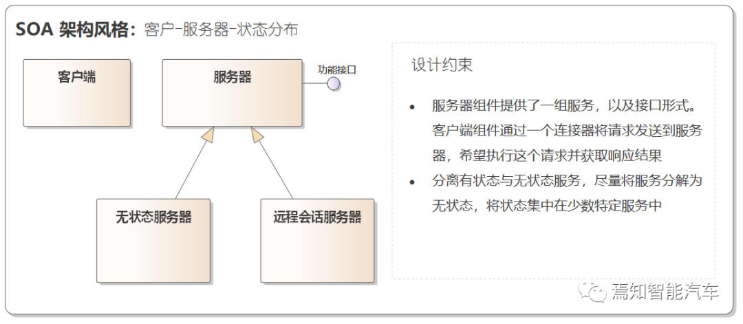

3.3.2 状态分离与局部化
3.3.2.1程序“状态”的含义
“状态”这个词被用在很多地方,其含义往往有很多细微差别,容易被混淆。这里所谓的状态是指“某个软件组件内部包含的数据信息,这个数据信息会影响外部对这个软件组件发出请求的响应结果”。
假设有一个加法器A,提供了两个接口:
1、设置初始值
2、增加 n 并返回结果
我们给加法器A设置初始值0,然后每次加1 ,返回的结果是不一样的。
对另一加法器 B,提供如下接口:
输入两个操作数,返回其加法结果
对加法器B而言,只要每次给出相同的输入数据,返回的结果是一样的,不依赖于加法器B的内部数据。
加法器A内部就保存了程序状态,假如多个客户端并发进行访问,取得的结果就会互相干扰。加法器B就是我们常说的无状态服务器,所有状态数据保存在客户端的请求中,多个客户端并发调用互不影响。这样就允许我们复制部署多个加法器B,分担承接大量并发请求。

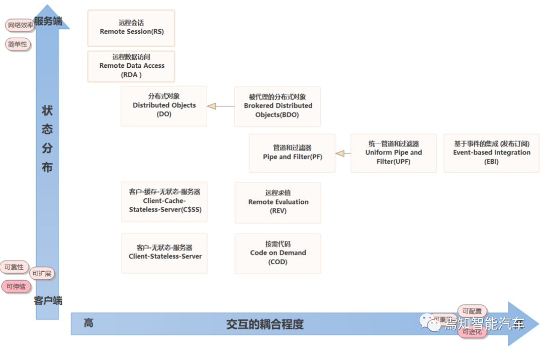

图3. 5描述了多种软件架构风格在“状态分布”和“交互耦合程度”上的分布情况。这里我们先关注状态分布。图中纵轴的上部表示状态偏向在服务端保存,下端表示状态偏向在客户端保存。
自动驾驶软件架构之:中间件与SOA(二)的图11
图3. 5不同架构风格的状态与交互耦合程度的分布
状态偏向服务端的极端案例是“远程会话”风格,每个客户端在服务器上启动一个会话,然后调用服务器的一系列服务接口,最后退出会话。应用状态被完全保存在服务器上。如:FTP服务,Telnet服务等。
状态偏向客户端的极端案例是“客户-无状态-服务器”风格,从客户端发到服务器的每个请求必须包含用于理解请求所必需的全部信息,不能利用任何保存在服务器上的上下文(context),会话状态全部保存在客户端。
其它设计风格的“状态分布”模式处于两个极端中间。加入缓存机制的设计风格部分状态保存在客户与服务器之间的缓存机制上。分布式对象为基础的设计风格,状态主要保存在远程对象中,偏向服务器。“管道和过滤器”风格和“基于事件集成”风格没有明显的客户和服务器端,状态保存在各自组件中。
3.3.2.2 SOA服务的状态分布选择
前面说的是程序状态分布的通用概念。现在回到车载软件SOA风格。我们新增一条约束,“分离强状态服务与无状态服务,并控制状态在局部范围”。
这个约束的核心含义有两点:
1、一个是无状态服务与强状态服务要分离在不同的服务中
2、每一个服务要么是无状态,要么是强状态,避免中间路线。
无状态服务会显著改善服务的可见性、可靠性和可伸缩性。改善了可见性是因为监视系统仅仅只需要对单个请求进行分析就能得到其全部特质,不需要关心其它请求。改善了可靠性是因为它让从局部故障中恢复所需要做的工作减少了。改善了可伸缩性是因为服务器不必在多个请求之间保存状态,请求结束就可以迅速释放资源。服务器的实现得到简化,负载均衡也容易实现 [23] 5.1.3。
车载软件对于可见性和可靠性的要求是显而易见的。而对于可伸缩性的要求不高,因为车载软件高并发的场景并不多。但是只需要关注单个请求的实现,并迅速释放资源,依然会让服务器的实现简化很多,同时也会促进可靠性的提高。
对自动驾驶软件来说,单个请求的独立性,也意味着附着在请求上的功能性和非功能性约束也更为清晰明确。功能性约束体现在请求的参数和响应结果的数据形式上,因为一次服务只需要一次请求响应,约定好请求响应的数据规范就能界定服务的功能边界。非功能性约束往往体现在响应时间(或帧率),数据传递的 QoS 要求上,服务越简单,这些非功能性约束也就越容易明确。一方面可见性的提高能对这些非功能性约束做更好的监控,另一方面服务实现上满足这些非功能性约束也会越容易。比如,对响应时间的约束满足体现在任务调度机制上,无状态带来的简单话意味着实现良好任务调度机制就容易许多。
虽然无状态带来了诸多好处,但是在应用中状态依然是存在的。某些自动驾驶功能其状态往往需要用复杂的“有限状态机(FSM)”来定义。那如何来设计这些对状态强依赖的服务。解决的办法是:
1、在服务划分上分离无状态服务与有状态服务
2、将状态限制在服务的局部范围,即少量特定的SOA服务
在服务划分上,我们应该尽量把能够进行的无状态化处理的服务识别出来,并按照无状态的方式去定义其服务接口并实现。而把涉及到复杂状态转换的部分集中在一个独立的服务中。不同的有状态服务之间,其各自涉及的状态范围应该是正交的,即不同服务的状态相互无关。各自服务将状态限制在自己服务本地,甚至还可以对外呈现出一定的无状态特征。

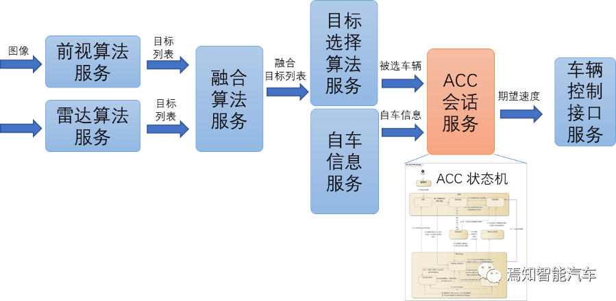

例如,对于一个 ACC 应用,涉及的服务可以简化的分解为如图3. 6所示的多个服务(只是简化表示)。我们可以把ACC状态机集中在一个ACC 会话服务中。它所依赖的其它服务是无状态的,只是根据输入产生对应的输出。
实际情况会更复杂一些,比如“前视算法服务”中并不是完全无状态,如果需要做多帧融合或者目标跟踪,其结果跟多帧的数据相关。这多帧的历史数据就是状态。解决的办法是进一步拆解成更小的粒度。目标跟踪算法做成单独的服务,输入是所有关联帧的数据。
SOA服务划分的无状态和有状态的分离,在形式上与函数式编程范式中的纯函数与副作用的分离相对应,只是描述的是不同粒度上的架构问题。所以也可以在前视算法服务内部再做更细粒度的状态分离。
也就是说,向“前视算法服务”这样的轻量级状态可以通过内部或外部的进一步分解来做到真正的无状态。服务划分得过于零碎,会导致服务部署配置的难度和额外的通讯开销,但这可以通过其它的技术优化手段来解决,后文会详述。
自动驾驶软件架构之:中间件与SOA(二)的图12
 图3. 6参与 ACC 功能的服务(简化图)
图中的“ACC会话服务”的状态就复杂的多。当用户启动ACC 功能,从功能激活到退出是一个完整的会话过程,会话的状态细节由状态机进行控制。这是典型的“远程会话”架构风格,这与一个Telnet 会话其实是非常相似的,都有一个会话生命周期过程。只不过在一辆车上,一个 ACC 会话同一时间只会出现一次,单辆车上不会出现同时多个ACC 会话实例。这个会话服务未必就没有办法是无法拆解成无状态的形式,但是会导致大量的状态数据在每次请求中传输,同时实现上没有状态机形式更自然,徒增复杂性。
设计某一个具体的车载SOA服务时,对服务状态分布的选择最好在强状态的“远程会话”和“无状态”两个极端风格中二选一。应该避免在客户端和服务端都维护状态数据。
从“关注点分离”的视角看,“无状态”化设计分离了状态“数据的存储与传输”和“状态数据的处理”两个关注点。
自动驾驶软件架构之:中间件与SOA(二)的图13
图3. 7 SOA:客户-服务器-状态分布

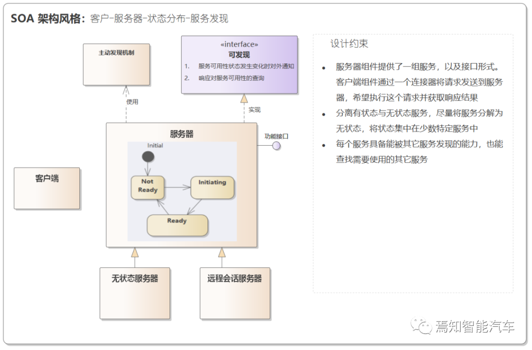

3.3.3 服务发现
复杂的软件系统被分解为大量小规模的服务后,服务之间也会有很多依赖关系,某个服务同时也会作为客户端访问其它服务。一个客户端访问另一个服务,需要知道该服务的访问点,对于TCP/IP 协议栈来说,至少包含IP和Port信息。同时,还需要知道该服务是否可用。因为服务可能还未启动,或者在启动中,或者因为某种原因停止了服务。
服务的访问点是可以通过配置文件静态配置的,如果系统中只有几个服务静态配置难度还不大,如果服务数量上升到几十个甚至更多,静态配置的维护难度就非常大。
某个服务启动时,为了它所依赖的服务已经就绪,就需要对服务的启动顺序进行管理。这对大量服务并存的系统也是很难做到的。

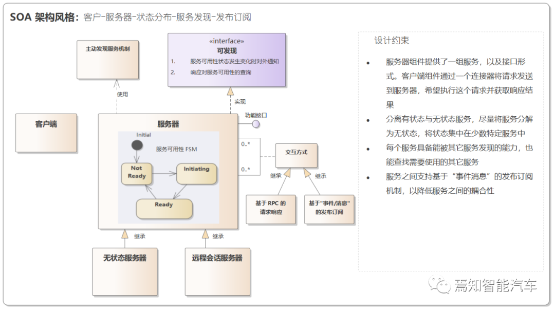

因此,我们给 SOA 架构风格增加一条约束“每个服务具备能被其它服务发现的能力,也能查找需要使用的其它服务”。
所谓实现被其它服务发现的能力,意味着该服务应该至少具备一下两个能力:
1、服务可用性状态发生变化时能通知其它服务
2、响应对服务可用性的查询
第1条是事件发生时的主动通知,不关心谁接收。第2条是主动响应对本服务可用状态的查询。这也意味着每个服务需要维护自己的可用性状态。
自动驾驶软件架构之:中间件与SOA(二)的图14
图3. 8 SOA:客户-服务器-状态分布-服务发现
除了事件性的通知机制,“服务发现”也需要包括主动查询服务可用性的能力。上图显示了在 SOA架构风格上增加“服务发现”后的图示和约束。
相对于静态配置,“服务发现”实际上提供了动态配置的能力,提高了系统的可维护性和可配置性。因为服务不是静态配置的,当一个服务失效时,可以很快的用另一个相同功能的服务替换掉它,新服务的访问点信息会很快在系统中被其它服务获取,系统可以很快能从服务失效引起的错误中恢复,提高了系统的可靠性。当某个服务需要被升级时,也可以采用类似的方式进行,对系统的可进化性也有显著帮助。

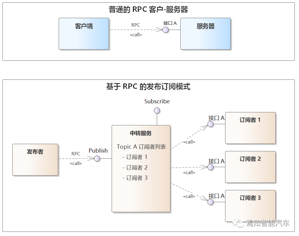

3.3.4 基于“事件/消息”发布订阅
我们再增加一条约束,“服务之间支持基于‘事件/消息’的发布订阅机制,以降低服务之间的耦合性。”
关于这个约束有很多称呼方式,含义接近但又各有侧重点,如:事件总线(EventBus), 消息通讯,发布订阅模式等。
“事件总线”的称呼,关注点在于系统中事件的触发,比如UI程序中的用户交互,或者OS内核的中断。事件发生后“广播”出来,由感兴趣的软件模块去处理。事件产生源不关心事件的处理者是谁。但是对于本地程序来说事件的触发到事件的处理可能是在一个线程里同步执行的。
“消息通讯”关注点在于数据的传输方式以及隐含的消息的异步处理语意。意味着发送者发出“消息”后,就不再拥有消息数据的内存所有权(“泼出去的水”)。发送者和消息接收者对消息数据的处理是异步的,发送者不用等待接收者确认。
“事件总线”和“消息通讯”都可以实现“发布/订阅”模式。这里发布者和订阅者之间只共享“事件名称”,或称作“消息主题”。发布者按主题发布消息,不关心谁会收到;订阅者按主题接收消息,不关心消息从哪里来。
这种特性让软件模块的测试也变得非常方便,我们可以在非生产环境中发送模拟的消息来测试软件的功能。可以录制生产环境的消息然后线下回放来做仿真测试。
自动驾驶软件架构之:中间件与SOA(二)的图15
图3. 9 SOA:客户-服务器-服务发现-发布订阅
“发布/订阅”风格显著降低了系统各组件之间的耦合度。添加订阅某个主题消息件的新组件变得非常容易(可扩展性)、只要组件接收或发送消息格式(接口)确定,该组件就可以被用在任何支持这个消息格式的场合(可重用性);允许组件被替换而不会影响其它组件的接口(可进化性)。发布订阅风格为可扩展性、可重用性和可进化性提供了强有力的支持。
发布/订阅的一个缺点是:难以预料一个事件将会产生什么样的响应(缺乏可理解性),事件通知并不适合交换大粒度的数据,而且也不支持从局部故障中恢复。
上图为我们的 SOA 架构增加了基于“事件/消息”发布订阅风格。多个服务之间有相互交互的方式,交互方式有基于RPC的“请求/响应”,也有基于“事件/消息”的发布订阅方式。
从“关注点分离”的视角看,发布订阅分离了数据的“生产者”和“消费者”两个关注点。

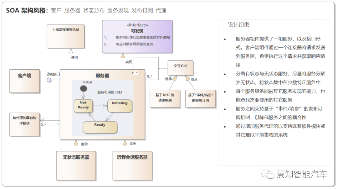

3.3.5 服务代理
车载软件发展了几十年,有大量的稳定成熟的既有代码。车内广泛使用的网络总线也有Can、 Lin、 FlexRay 等很多种,连接在这些网络上的ECU 很难去支持服务发现、发布订阅等机制。对于这些成熟的既有系统,可以为它们增加一个代理服务。代理服务仍然按照原有的方式(如:Can 总线)跟既有系统进行通讯。但是代理服务对外可以以独立SOA服务的方式呈现,提供标准的访问接口, 接口暴露既有系统可以开放的部分能力。下图在SOA架构风格上增加了服务代理风格。
自动驾驶软件架构之:中间件与SOA(二)的图16
图3. 10客户-服务器-状态分布-服务发现-发布订阅-代理
服务代理还带来另一个好处。被代理的软件模块被隐藏在代理服务后面,可以单独进化。比如采用不同的技术路线网络总线重新实现。
但是服务代理作为额外的间接层会降低效率和用户可察觉的性能。所以服务代理暴露出哪些原有软件模块的功能需要仔细选择。比如,被代理的模块是一个实时性要求很高动力系统ECU,那就没必要把该ECU的高实时要求的控制信号暴露出来,只应该暴露出实时性要求不高的状态发布的等信息接口。

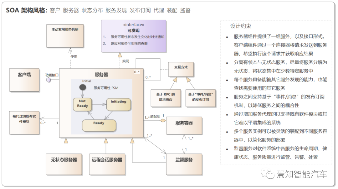

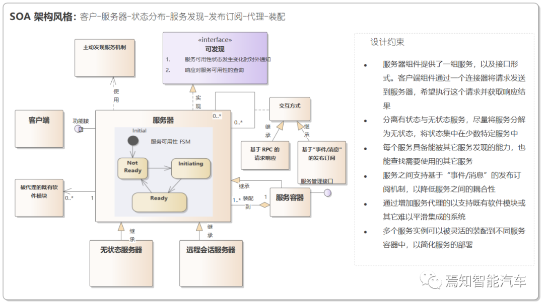

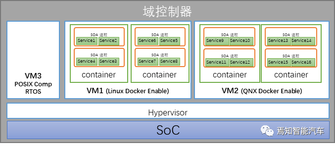

3.3.6 服务装配
在进行服务划分的时候,我们希望把每个服务设计得尽可能功能单一,这样服务简单,方便开发、测试和复用。但是会造成服务数量变大。
在服务可以执行之前,它必须被加载到应用程序(操作系统进程)的地址空间中。如果每个服务一个进程,如果有上百个服务,就会造成操作系统中运行着上百个进程,争抢系统资源。相当与把服务调度的工作交给了操作系统,让操作系统的进程调度代为执行服务的调度。我们知道,操作系统的进程切换是开销非常大的操作,也无法保证调度的精确性。比如,我们希望一个服务每秒钟执行30次(软实时),当有上百个繁忙的进程在系统中执行时,操作系统的进程调度策略是无法保证这个服务的调度要求的。
我们可以把多个相关的服务装配到同一个服务容器进程中,由服务容器来对这些服务进行调度。这样可以在用户空间而不是内核空间进行服务切换,避免了大部分进程切换的系统开销。同时可以自定义调度算法以满足服务的需要的调度要求。
如果服务装配策略(哪些服务装配到一个进程里)是在开发早期就做出了决策,这个时间开发人员往往并不知道服务搭配或部署的最佳方式,一旦决策有误,再变更难度就很大。此外,对“最佳”配置的定义,很可能会随着计算环境的变化而变化。
如果服务的实现与其初始配置紧密耦合,则修改服务可能会对其它服务产生不利影响,比如会导致其它服务需要被重新编译和部署。
解决问题较好的办法是动态服务装配机制。每个服务开发时并不是被预设为单独的进程,而是一个可以被动态加载的模块。(如:动态链接库Windows 上的DLL或Linux 上的 SO 文件)。在服务部署时才决定哪些服务被装配到同一个进程中。也可以在运行时才根据需要的加载服务,并在利用完成后卸载。甚至可以让服务在不同进程、不同操作系统中迁移(从一个进程中卸载,在另一个进程中装载)。
自动驾驶软件架构之:中间件与SOA(二)的图17
图3. 11客户-服务器-状态分布-服务发现-发布订阅-代理-装配
每个服务声明自己的调度要求(执行的频次,要求完成的时间等),由服务容器的调度算法来满足,不能满足时也能获知并收到告警。图3. 11将服务装配加入了我们的SOA架构风格。
“服务容器”本身也可以被设计成SOA服务,提供服务管理接口,用于加载、管理其它服务。所以图中“服务容器”继承自“服务器”,多个“服务器”又可以装配到“服务容器”。
从“关注点分离”的角度看,服务装配分离了“服务实现”与“服务部署”两个关注点。“服务实现”时优先关注功能的定义与实现,而部署决策可以被延迟指定。
服务装配还带来另一个优点,就是为服务之间的数据交互提供了优化的空间。虽然我们默认采用通过网络进行数据交换。但是当两个服务部署在一个进程内时,显然有更合适的数据交换通道。后文会进一步讨论这个问题。
3.3.7 服务监督
对系统中的服务进行监督管理是必要的。比如,Linux 系统的系统管理守护进程“Systemd”就是用于对Linux 系统服务进行监督管理。它会根据预定的配置在合适时间启动服务,并监督服务进程,如果进程消失,会自动重新启动。Systemctl 命令就是用来与 Systemd 服务进行交互的命令行接口。
对SOA服务而言,我们需要对服务的“生命周期”、服务的“健康状态”还有“服务质量”进行监督管理。
自动驾驶软件架构之:中间件与SOA(二)的图18
  图3. 12 SOA:客户-服务器-状态分布-服务发现-发布订阅-代理-装配-监督
管理服务的“生命周期”是指要决定什么时候加载、启动服务,什么时候关闭、卸载服务。当系统中只有少数服务的时候这个问题可能不是很严重,简单的系统就是启动时所有服务都起来。但是当部署了几十上百个互相依赖的服务后,服务的“生命周期”问题就很重要了。尤其车载ECU需要对功耗进行控制,当前场景不需要的服务应该尽可能不启用。比如,泊车场景需要使用环视摄像头的图像识别车位线,当判断车辆行驶在高速公路上是,车位线识别的算法服务显然没必要加载。当车辆到达导航的目的地附近时,车位线识别服务可以被预先加载,但是不激活(执行算法识别),当用户启用泊车功能时,算法服务开始工作,泊车过程结束,算法服务停止计算。
服务“健康状态”的监督包括确定服务是否异常退出,服务所依赖的资源是否不可用而导致服务状态不正确。尤其是多个服务相互依赖时,服务的“健康状态”问题会顺着依赖链进行传播。在车载系统中,这跟故障诊断和功能安全密切相关。
即便服务在持续工作,但是它的“服务质量”是否满足要求也是需要被监督的。服务质量包括其响应时间,系统资源占用等等。对于检测出来的问题,“监督服务”需要决定处置措施,比如:重启、告警、功能降级等等。
图3. 12是在我们的SOA架构风格中增加的“服务监督”风格。监督服务本身也是一个SOA服务,只是有自己定义的标准化服务监督接口。所以图中“监督服务”继承自“服务器”。监督服务与服务容器和其它SOA服务通过监督接口进行交互。

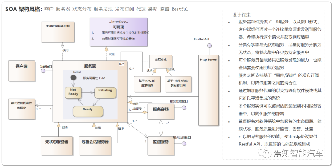

3.3.8 RESTful API
对于互联网行业的开发人员来说,REST 以及 RESTful API 是司空见惯的事情。REST设计风格以及基于REST的HTTP协议是互联网软件架构基础。REST 是一个庞大话题,参考资料[23]中有详述,这里不多介绍。RESTful API 是基于REST 的原理,基于Http 协议实现的API 设计原则,遵循这些原则,可以设计出清晰简洁易于维护的API接口。更为重要的是,各种异构系统,如果能够对外提供基于 HTTP 实现的RESTful API,就可以在更大范围内做应用系统的集成。比如各大云服务提供商(AWS,阿里,百度等),都为它们的各种云基础设施提供了 RESTful API接口,我们就可以很方便的使用程序去管理我们的云端资源(如创建一台云主机,读取或更新数据库)。
自动驾驶软件架构之:中间件与SOA(二)的图19
图3. 13 SOA:客户-服务器-状态分布-服务发现-发布订阅-代理-装配-监督-Restful
现代智能网联汽车会与互联网有非常多的数据交互,这些交互不像车内通讯要求有很高的实时性,但是外部系统确有复杂的多样性,我们可以为某些服务提供RESTful API,以便能更好的与外部系统集成。图3. 12在 SOA架构风格中增加了RESTful API 约束。
RESTful API 设计有一些指导原则,可以参见 MicrosoftREST API Guidelines。这里做一些简要的说明。
设计RESTful API 首先要做好URI 的规划,需要把服务中的概念映射成合适的URI。比如我们给娱乐系统的音量设计一个 URI 来表示,那就可以对这个 URI使用 HTTP 的GET 和 PUT 方法来读取和设置音量值。
HTTP协议的操作方法很少,只有9个。RESTful API 最常用的方法主要是 GET、PUT、POST、DELETE,使用这几个方法就可以完成常见的CURD操作(create,update,read, delete)。这些操作方法如何映射到 SOA 服务的方法有一些基本的原则,这里结合SOME/IP 来做一些说明。
HTTP 的GET方法有一个要求,就是它不应该改变被调用的服务的状态,它只是读取一个URI的值,而不会改变它。PUT 方法有一个特点,其任意多次执行所产生的影响均与一次执行的影响相同,数学上管这个叫“幂等”(GET/PUT/DELETE 方法都是“幂等”的,但只有 GET不改变状态)。SOME/IP 协议中与之对应有同样特性的是Field。所以对于服务中的 Field 字段应该映射为 RESTful 的GET/PUT 方法进行操作。
SOME/IP 中的 Method 应该映射为对某个 URI 的POST 操作。RESTful推荐用良好的 URI 规划来更准确的表达领域的语义。所以比较合适的方式是每个Method有其URI,Method的参数和返回值体现在 POST 方法的提交数据和响应结果上。
SOME/IP 的 Event 映射为RESTful API 时比较麻烦,因为HTTP1.1协议是不支持向客户端主动通知的,不过有变通的WebSocket 方案,HTTP/2 是可以支持的,都需要由客户端向服务器发起GET 请求,服务器有需要向下通知的数据时就返回数据内容。
这些就是SOA 服务转换为 RESTfulAPI 的基本映射方式。一般来说并不需要为所有服务设计RESTful API,只为需要与外部系统集成的服务提供RESTful API即可。

3.3.9 小结
这一节通过对SOA架构风格的推导,阐述了车载软件的SOA 风格并不是一个单一的架构风格,是一系列软件架构风格的组合。
对于车载软件,我们首先考虑的是如何降低其复杂性,划分为依赖性尽可能小的多个服务,是一种化整为零的方法。为了让服务尽可能简单,需要考虑服务的状态分布,强状态依赖的功能集中在特定服务,让其它服务以尽量以无状态的方式设计,以利于整体系统的开发、测试、复用。服务发现用来简化大量服务的配置,基于事件的发布订阅让服务之间的通讯偶合性降低。服务装配用于更好管理服务的部署,服务监督让服务的可靠性得到保障。RESRful API 增强车内服务与外部系统的互操作性。
这些软件架构风格很多都是在各个领域得到了广泛应用,以各种不同的形式存在。针对特定的应用场景,选择不同风格的组合,发挥各自的优势,往往能产生1+1>2 的效果。

前文3.1.1节提到,软件架构由三个方面组成,架构元素,架构的组成形式,和一些形成架构的基本原则。前文SOA推导时每一步都对此三个方面有一些体现。这里我们再从整体上来对架构元素的区分以及其组成形式做一些分析。
架构元素分为“处理元素”、“数据元素”、“连接元素”。

强“状态相关”的服务不利于可扩展性
3.3.2 节讨论了程序状态在客户端和服务器端的分布情况对软件架构的影响。我们倾向于将服务设计成无状态的。这在WWW 的架构中尤为重要,这是WWW 世界能成为超大规模系统的关键原因之一。
分布式对象将数据与操作接口封装在一起,也意味着它将状态留在了服务器端。从这种意义上看分布式对象架构风格与远程会话风格有点接近,每一个远程的分布式对象自身就是一个小的会话。对于同一个远程对象的多次方法调用,都要精准的找到这个对象所在的位置。
对于 WWW 来说,这种方式会严重影响其可伸缩性。WWW 中,每一次请求的无状态特性可以让一个负载集群系统中的任何一个空闲的服务器都可以处理任何请求,而不需要一定让多个请求必须绑定到同一个服务器。

基于RPC 实现发布/订阅
如果我们实现了“客户-服务器”之间的RPC 机制,我们可以利用它来构建发布订阅系统。ZeroC ICE 支持的发布订阅服务IceStorm就是这么实现的。但是这个发布订阅是通过中心节点进行中转的。
自动驾驶软件架构之:中间件与SOA(二)的图20
图3. 14基于RPC 实现发布/订阅
如图3. 14所示,“接口A”定义了一个 RPC 接口,在普通的基于RPC的“客户-服务器”系统中,客户端直接调用接口A,服务器获取数据进行处理。当转换成“发布/订阅”模式时,引入中转服务:
1、中转服务提供基于主题(Topic,可以是一个字符串名称)的Publish和 Subscribe 接口。中转服务对每一个主题维护订阅者列表。
2、订阅者通过调用中转服务的Subscribe接口将自己注册到中转服务中,以订阅特定主题。实质上就是告诉中转服务自己对哪个主题感兴趣,告诉它回调自己的访问点(IP,端口等)。
3、发布者按主题发布数据,实际是对接口A的一次RPC调用,但是带上了主题名称,方便中转服务识别。
4、中转服务并不识别并执行发布者的请求,只是根据主题名称将请求转发给订阅者。接口的适配(参数定义,版本匹配)由发布者和订阅者自己保证。
以上实现“发布/定义”方式的缺点是有中转服务,一方面存在单点失败的可能,一方面两次数据传输有额外的网络性能开销。另外只适合没有返回值的RPC调用。优点也很明显,可以方便的把 RPC 服务转换成“发布/订阅”模式,能够方便的达到解耦和发布者和订阅者的目的。中转服务是与特定接口无关的,也就是说任何RPC接口都可以这么转换。因为中转服务不需要识别接口内容,只是单纯的做数据报文的转发,不做序列化和反序列化动作,所以可以适用于任何单向RPC接口。

车载SOA架构在功能划分上尽量切分成多个服务,但是部署的时候实际是集中化的,同时通过一系列技术手段优化通讯延迟。有意思的是,这个“集中”其实是与“分布式”并存的。
自动驾驶软件架构之:中间件与SOA(二)的图21
图3. 15物理的集中与逻辑的分布
图3. 15是一个理想的域控制器内的服务部署。高性能的多核心SoC被虚拟化成了多个虚拟机,VM1和VM2分别是Linux和QNX系统,而且都支持容器化(Docker Enable)。每个虚拟机内又有多个容器(Docker Container,不是前文服务装配中的服务容器 )。每个容器是一个独立的 OS系统,里面再部署SOA服务进程,进程内有多个SOA服务。不同虚拟机内、不同容器内的服务通过网络进行通讯。
我们可以看到,整体的域控制器中的软件在物理上是“集中”部署到了同一个域控制器主机,但是逻辑上又“分布”到了不同的操作系统实例。这样的好处是可以使用虚拟机或Docker容器作为供应商的边界。一个供应商提供一个虚拟机或容器内的全部服务,与其它供应商互不影响,责任边界也容易确定。为了优化通讯我们可以在虚拟化这一层提供PCIe总线的虚拟化来支持跨虚拟机的共享内存通讯。
虚拟化技术和容器技术在云端计算中心已经被大规模使用,车载系统只是在复刻这个过程。差别仍然在于规模,现实应用中微服务架构基于的虚拟机和容器数量比车载系统至少高出两个数量级。而且虚拟化对微服务架构是完全透明的,微服务架构中的服务认为自己运行在独立的OS中,在微服务架构中,只有极度的“分布式”,没有“集中”部署的含义。
