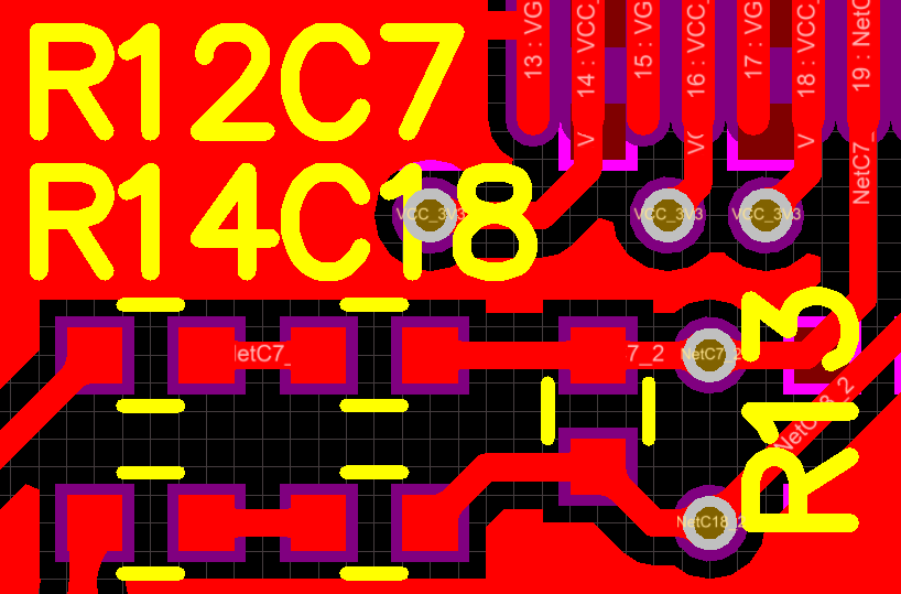

1 摆放的位置
    一般来说,电阻、电容、管子等器件的丝印,摆放的时候,不要使用四个方向,这样会导致调试、维修、焊接的时候,看丝印看得很累(板子要转几个方向)。
    所以,建议摆放成两个方向,如下图所示。这样,将会非常方面查看丝印。
【干货分享】如何优雅地弄好PCB丝印的图2

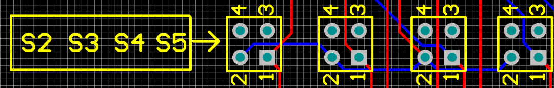

    如下图所示,元件附近太密集,放不下丝印的话,可以在附近空白的地方,写上丝印,标好箭头,最好再画个框,这样好辨认一些。
【干货分享】如何优雅地弄好PCB丝印的图3

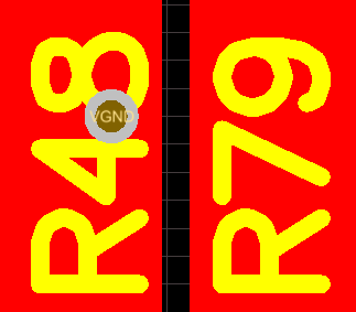

2 过孔尽量不要打在丝印上
    如下图所示,过孔了打在8字那里,打板回来之后,你会分不清,它是R48还是R49。
【干货分享】如何优雅地弄好PCB丝印的图4

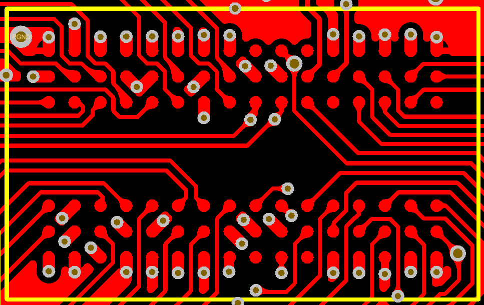

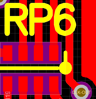

3 丝印不要压在高速信号线上
    这条建议是针对在顶层或底层的高速信号线,因为这类信号线,可以看作是微带线。相关推荐:从PCB设计下手,让信号完整性不再难!
    而微带线上的信号跑的速度(相速度)跟介质有关,如果丝印压到线了,如下图所示,介质将会变得不均匀,导致相速度发生变化,最终表现为阻抗不连续,影响信号质量。
    当然,在内电层的信号线将不存在这种问题。
【干货分享】如何优雅地弄好PCB丝印的图5

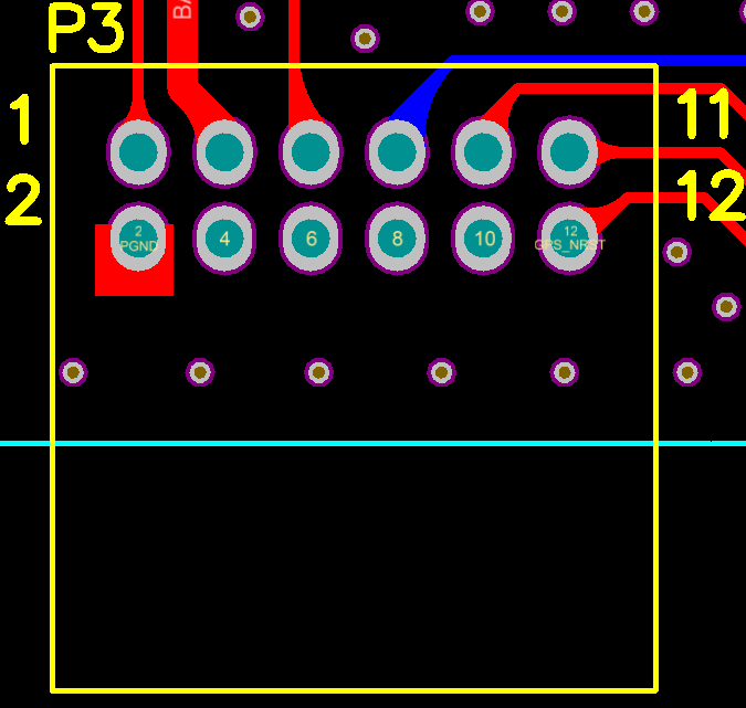

5 丝印上要标清楚引脚号
    如下图所示,P3接插件上,标了4个引脚号,方便调试/安装。此外,在引脚密集的地方最好也标一下,如:芯片、FPC插座等。
    同时,也符合上一条建议,P3的阅读方向,跟接插件的使用方向一致。
【干货分享】如何优雅地弄好PCB丝印的图7

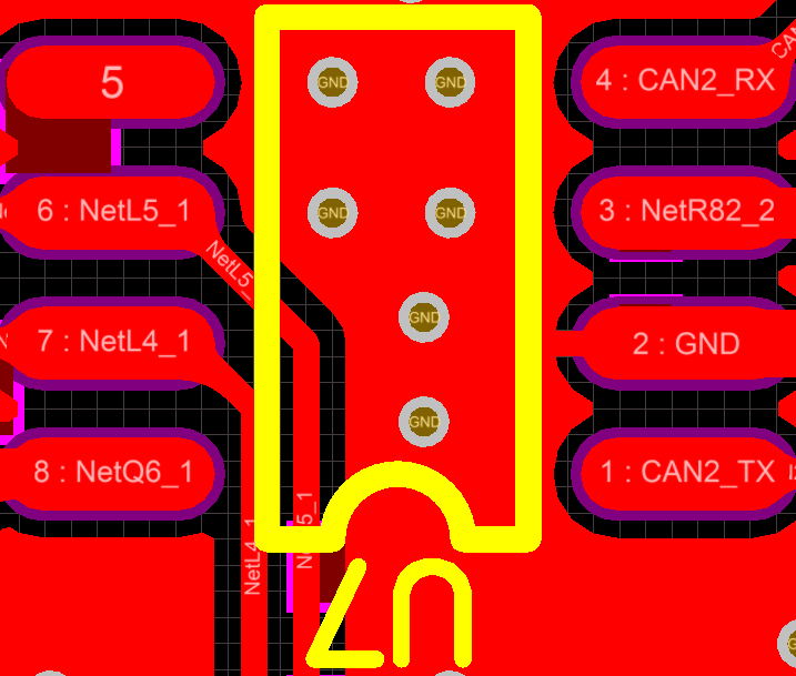

6 特殊封装的丝印
    针对BGA、QFN这类特殊封装,丝印的尺寸要跟芯片的尺寸完全一致(如下图所示),否则,会很难对齐,从而影响焊接。

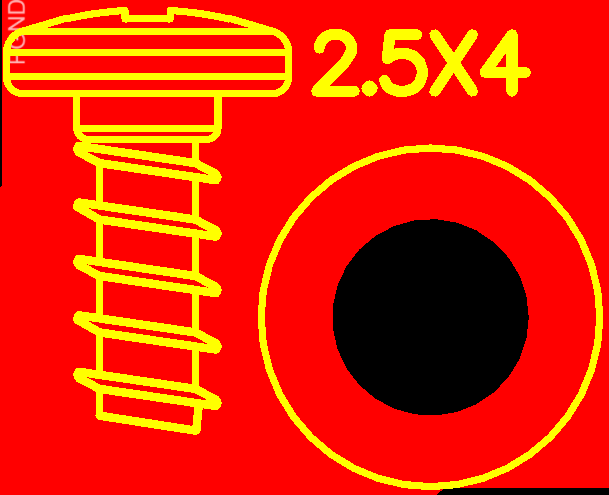

7 安装孔的丝印
    这里,在安装孔附近增加了螺丝的丝印,同时标明了长度和螺丝总数,方便安装。

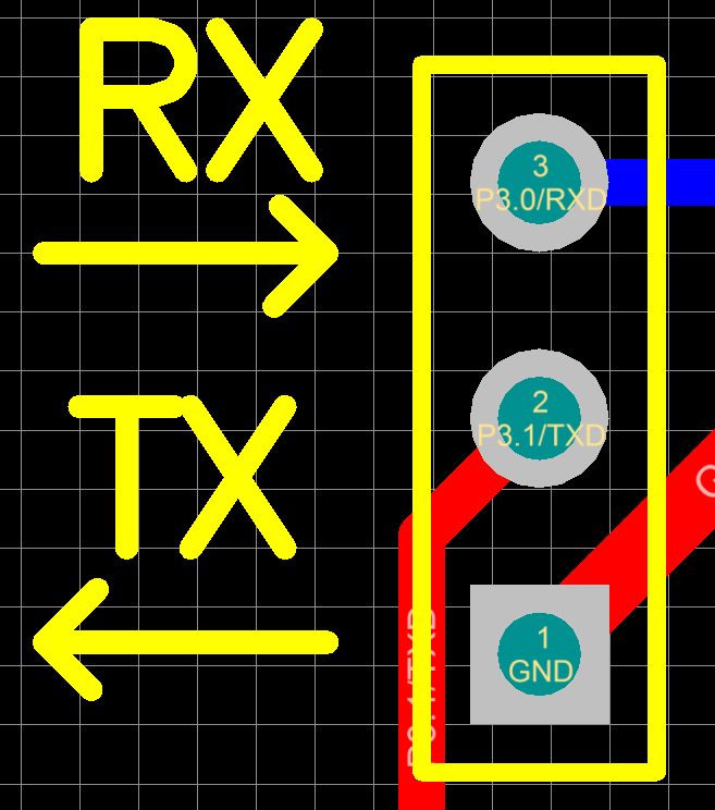

8 丝印的二义性
    最常用的RS232,很多人会标注RX和TX,但是PC端也有RX和TX啊,什么时候用交叉线,什么时候用不交叉的?
    这就导致了丝印产生了歧义,让人傻傻地分不清。
    这里,增加了两个箭头,以指标信号的流向(如下图所示),这样,一看就知道该怎样接线了。
    不光是RS232可以这样做,其它的,如:SPI等,带收发信号线的,都可以这样做。

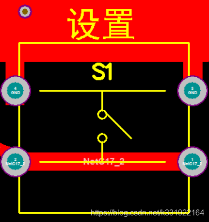

9 标明功能
    一些用户使用的元件,如:按键、灯、旋钮等,需要写上功能、用途。如下图所示,按键为设置键,灯是状态指示灯。
