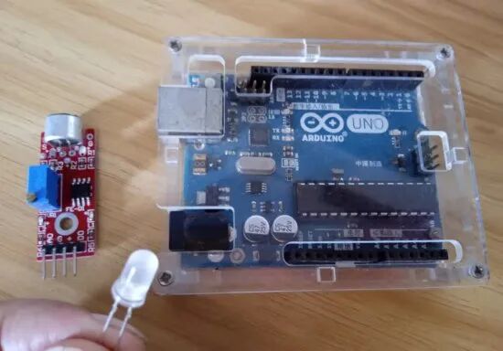

实验材料:
Arduino uno开发板
KY-038声音传感器模块
LED发光二极管
mini面包板及杜邦线
干货|有趣好玩的音乐可视化系列小项目:LED节奏灯的图11

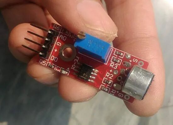

声音传感器的作用相当于一个话筒(麦克风)。它用来接收声波,显示声音的振动图象,但不能对噪声的强度进行测量。传感器内置一个对声音敏感的电容式驻极体话筒。声波使话筒内的驻极体薄膜振动,导致电容的变化,而产生与之对应变化的微小电压。这一电压随后被转化成0-5V的电压,经过A/D转换被数据采集器接受,并传送给Arduino uno。
干货|有趣好玩的音乐可视化系列小项目:LED节奏灯的图12
模块特点:
1、一路音频信号输出,检测到声音输出音频信号
2、有3mm的安装螺丝孔
3、使用5v直流电源供电
4、模拟量电压信号输出,信号幅度VCC/2
5、有阀值翻转电平输出
6、高感度麦克风,灵敏度高
7、 两路红色LED指示:POWER和SENSOR。POWER:上电即亮。SENSOR:  当麦克风感测的声音达到一定值时,此LED亮。
8、内置放大电路,增益可调,性能稳定
9、能直接输出线性模拟量,AD采集的时候,就更加方便了,解决了很多客户,直接采集波形的痛苦。也可以直接作为分贝传感器使用
10、能检测声音大小,是否有声音,口哨声,可检测声音强度;但不能识别特殊频率。
11、可以用于声控灯,配合光敏传感器做声光报警,以及声音放大,声音检测的场合。

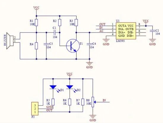

KY-038声音传感器模块电原理示意图:

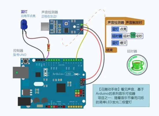

看见声音,基于Arduino的系列音乐可视器
项目之一:随着音乐节奏而闪烁的简单LED发光二极管灯
实验接线:声音模块数字端口DO接Uno的D2,D11接LED灯
 实验开源代码:
  •  【花雕动手做】看见声音,基于Arduino的系列音乐可视器
  •  项目之一:随着音乐节奏而闪烁的简单LED发光二极管灯
  •  实验接线:声音模块数字端口DO接Uno的D2,D11接LED灯

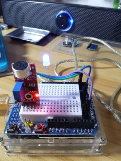

实验场景图:
干货|有趣好玩的音乐可视化系列小项目:LED节奏灯的图14
实物场景动态图:
干货|有趣好玩的音乐可视化系列小项目:LED节奏灯的图15

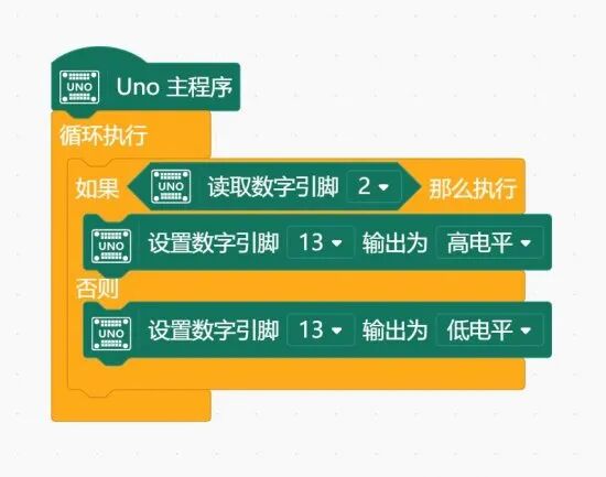

实验开源图形编程(Mind+、Mixly、编玩边学)
干货|有趣好玩的音乐可视化系列小项目:LED节奏灯的图16
实验开源仿真编程(Linkboy V4.62)
干货|有趣好玩的音乐可视化系列小项目:LED节奏灯的图17

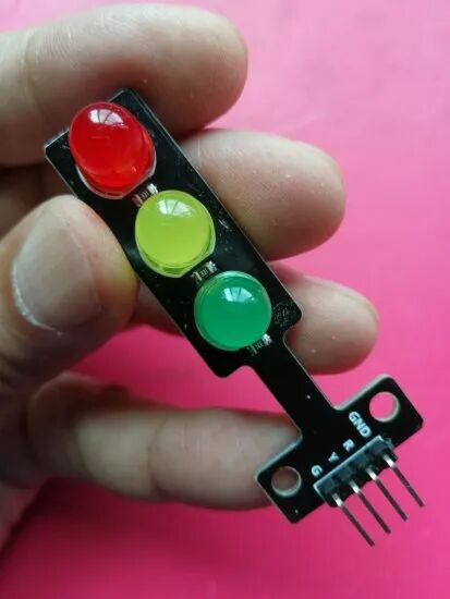

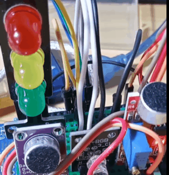

第二项,使用三色LED交通灯模块(红绿黄灯),来试试效果
干货|有趣好玩的音乐可视化系列小项目:LED节奏灯的图18
音乐可视化系列小项目(01)---LED节奏灯
项目之二:随着音乐节奏而闪烁的三色LED灯模块
