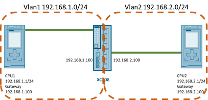

1.1通过路由的模式实现PLC间跨网段通讯
西门子S7-1500在不同网段通讯的常用方法的图1
两台PLC分属于不同网段,但有数据通讯的需求,最典型的应用就是使用路由的模式来实现。在PLC侧需要使能使用路由器功能,并填写对应的网关地址,然后去调用相应的功能块进行通讯,如在S7-1500中调用TSEND_CTRCV_C去实现TCP通讯;当然在两台PLC间需要有支持路由功能的交换机来支持,如scalance xc208。这种通讯架构的典型使用方式可参考图1的示意。

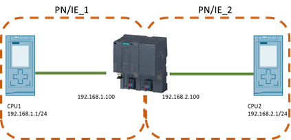

两台PLC分属于不同网段,但还有实时通讯的需求,这时可以考虑Profinet通讯方式,通过PN/PN Coupler 网关来实现实时的数据交换功能。
PN/PN Coupler 具有两个Profinet接口,每个接口作为一个ProfinetIo Device链接到了各自的Profinet系统中,互连了两个PROFINET子网,实现了实时数据交互。这种通讯架构的典型使用方式可参考图2的示意。

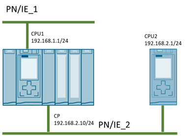

1.4通过增加附加通讯模块的模式实现PLC间跨网段通讯
西门子S7-1500在不同网段通讯的常用方法的图4
4通过附加通讯模块的方式来实现两个设备的通讯
两台PLC分属于不同网络,拥有不同网段的地址,但还有数据通讯的需求,还可以使用增加通讯模块的方式来实现两个设备的通讯。这种通讯架构的典型使用方式可参考图4的示意。如图中示意,在其中一个PLC上增加一个通讯模板,赋予其与第二台PLC同网段的地址,即可轻松实现两个设备间的通讯。
