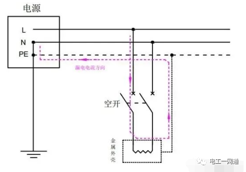

假设该插座火线零线采用4平方铜线,地线采用1.5平方铜线;那么4平方铜线对应的空开额定电流应该为32A,1.5平方铜线长期安全载流量大概16A左右。
插座上的用电设备正常时,地线没有电流,整个系统看起来没什么问题。但是当用电设备发生漏电时,火线电流通过用电设备外壳、地线回到电源。如下图所示
火线和零线都用4平方的、地线用1.5平方,这样合理吗?的图1
更多电工电气电路水电装修专业知识请关注微信公众号:电工干货,或者加小编V♥:2650502291,感谢
此时通过地线的电流取决于漏电设备的接触电阻(即火线和外壳接触的好不好)和地线电阻大小。
当用电设备发生了严重漏电故障(接触电阻为零)时,通过地线的电流大小完全取决于地线电阻。如果此用电设备距离电源比较远,地线长、电阻大,那么故障电流就可能比较小,不足以推动空开瞬间动作。
举个例子:假设地线电阻为5欧姆,当用电设备发生严重漏电时(接触电阻接近零),我们可以算出此时通过地线的电流为220÷5=44A。44A的故障电流不足以推动32A的空开瞬间跳闸,但是却 远超过1.5平方铜线的安全载流量,所以最终结果就是地线被烧断。

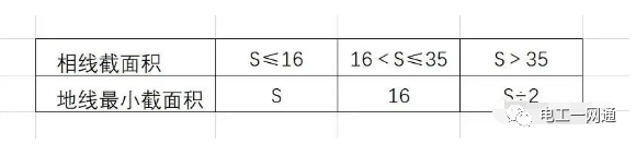

地线大小国家标准
地线太小关键时刻起不到应有的保护作用,但是选择偏大又不经济,那么具体应该怎么选择呢?
根据国家标准,地线最小截面积不得低于以下数值:
火线和零线都用4平方的、地线用1.5平方,这样合理吗?的图2
也就是说,当火线截面积为16平方及以下时,地线截面积必须和火线相等。
比如插座零火线采用4平方铜线,那么地线也必须采用4平方铜线
当火线截面积在16到35(含)平方之间时,地线截面积可以选16平方。
比如火线采用25平方铜线时,那么地线可以采用16平方铜线
当火线大于35平方时,地线截面积可以选火线的一半。
比如火线采用70平方铜线,那么地线截面积可以采用70÷2=35平方铜线
总结
插座火线零线用4平方电线、地线用1.5平方,这是不合理的。家庭电线截面积一般都小于10平方,根据标准,地线和火线截面积必须相等。
